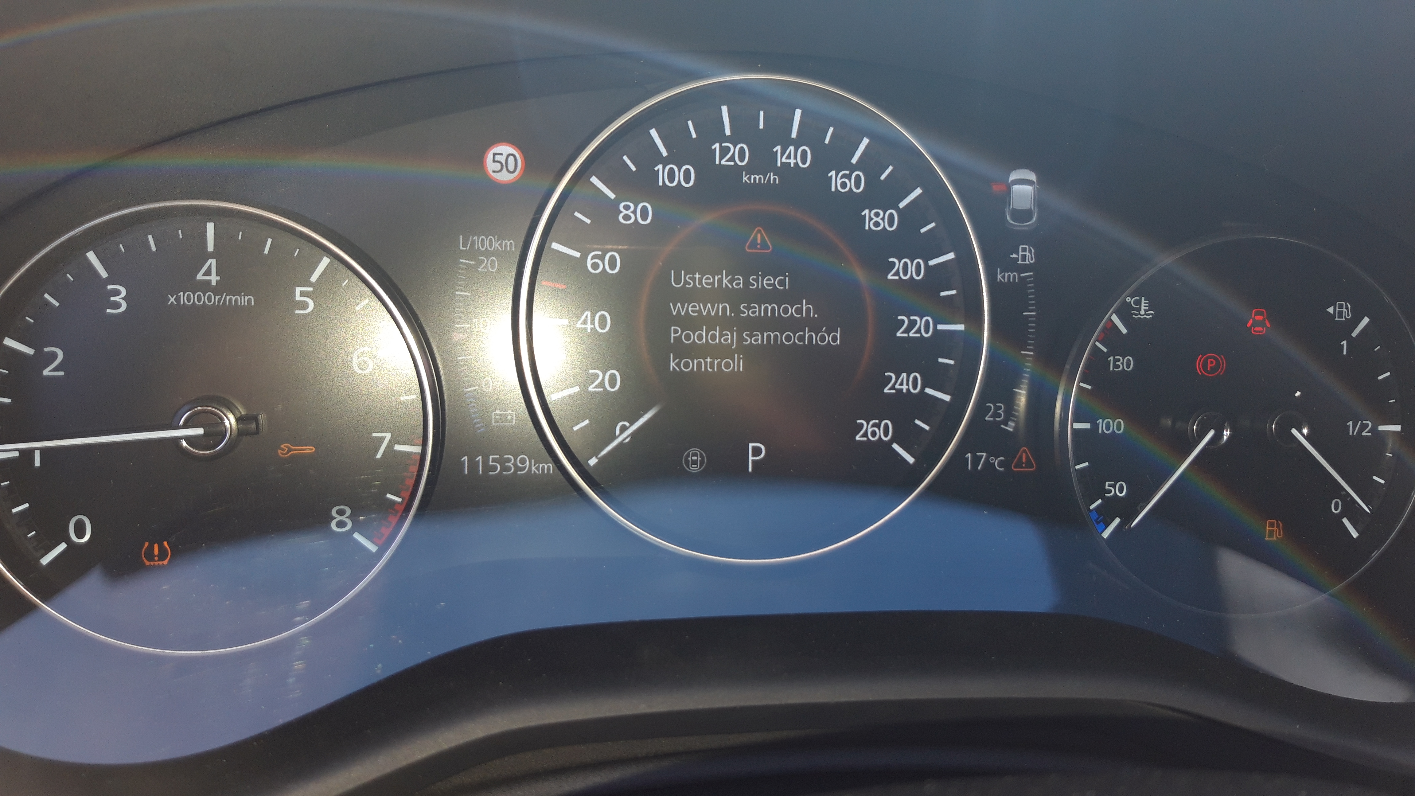

Koledzy pomocy. Auto cx 30 po kolizji. Wysypalo komunikat usterka sieci wewnetrznej samochodu. Czy przyczyna może być nieprawidłowa kalibracja radarów? Czy
system SOS musi być wyczyszczony z pamięci po zadzialaniu (święci się na czerwono) i może siać komunikat? Ktoś ma jakieś pomysły. Na desce nie świecą się żadne inne kontrolki błędów, auto pracuje normalnie. Bezpieczniki sprawdzone wszystkie ok.

Postprzez ceiks30 » 2 lis 2023, 21:32
Może odlacw od akumulatora pomoże. Jeśli nie to...serwis.

Postprzez pawcho » 3 lis 2023, 12:26
Poza tym tak na szybko zadzwoń do jednego lub drugiego aso na serwis i się spytaj. Może jakiś kumaty będzie Ci chciał wyjaśnić telefonicznie o ile to nic poważnego. Jednak jeśli samochód chodzi to spoko, może faktycznie reset / odłączenie aku/ pomoże.

Postprzez fred69 » 8 lis 2023, 07:18
mam to samo u mnie rozładowana bateria modułu sos prawdopodobnie po kolizji moduł użył jej jest to bateria nie akumulator trzeba wymienić na nową

Postprzez Rolka » 22 lis 2023, 17:48
Aktualizacja. Problem natychmiastowo rozwiązany po zamontowaniu nowej baterii systemu SOS. Niestety brak zamienników. Koszt paluszka w serwisie 500 zł.
