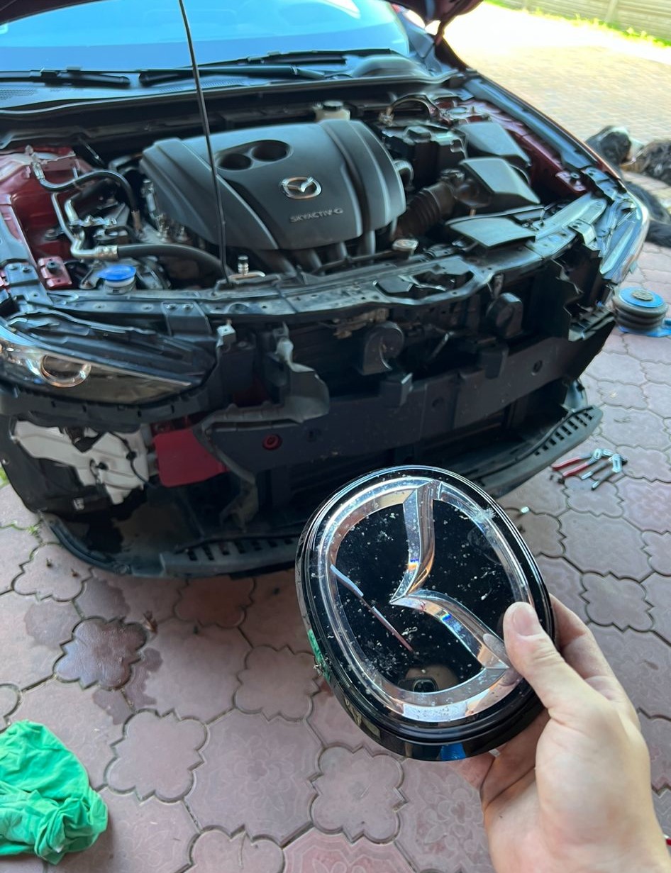

Postprzez czik3n » 15 sie 2023, 13:01
Ostatnio korzystając z kilku dni wolnego czasu, i pobytu u rodziców na wsi postanowiłem, że wezmę się w końcu za mazdę i sprawdzę dlaczego przedni radar stale wyrzuca mi błędy. (zdjęcie błędów z internetu, auto mam salon PL )
Prawie rok jeździłem z błędami radaru, czasami błąd pojawiał się i zostawał na tydzień dwa, czasami potrafił się zapalać i znikać raz za razem w trakcie jazdy. Auto było w ASO kilkukrotnie i poza standardowym " radar do wymiany +– 12tyś złoty" nikt nic nie zaradził :(. Wymieniony został również akumulator bo myślałem, że spadki napięcia wywołują błąd.
W zasadzie myślałem, że faktycznie radar jakimś cudem sam z siebie się zepsuł, ale że akurat miałem bardzo luźne popołudnie to wraz z bratem, i sześciopakiem zabraliśmy się do roboty.
Efekt tego jest taki, że wszystkie kostki idące od komputera do radaru rozpięliśmy ( jedna ewidentnie była luźna), psiknąłem penetratorem do styków, i wszystko dobrze pospinaliśmy tak by w przyszłości już żadna kostka się nie rozpięła sama z siebie.
Przy odpaleniu komputer po prawej stronie licznika pozostawia ikonkę radaru na kilka sekund tak jakby coś sprawdzał, ale po ponad 1500km od ściągnięcia zderzaka wszystko jest ok, ani razu nie wyskoczył mi błąd, wszystko działa tak jak powinno.

Postprzez alehandro` » 18 sie 2023, 07:56
To nie pozostaje nic innego jak teraz kupić sobie coś ładnego za zaoszczędzone 12 tys zł. :D :D

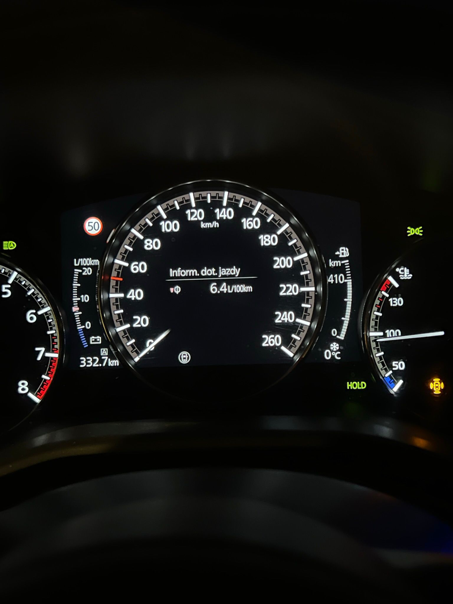

Postprzez czik3n » 28 lis 2023, 10:09
Ostatnio nic się nie dzieje, nie ma problemów z autem
Postawowy serwis oleje+filtry ostatnio + zimowe opony, ale nie mam żadnych zdjęć bo robię to sobie sam na maszynach.
W ubiegły weekend wybrałem się z Narzeczoną z Warszawy do Gdańska na jarmark bożonarodzeniowy. W pierwszą stronę ( nie A1) spaliłem prawie 3/4 baku bo trochę się śpieszyłem, w drugą stronę złapał nas spory śnieg więc od tankowania w Gdańsku do przyjazdu i zrobienia zdjęcia spalania w Warszawie miło się zaskoczyłem.
