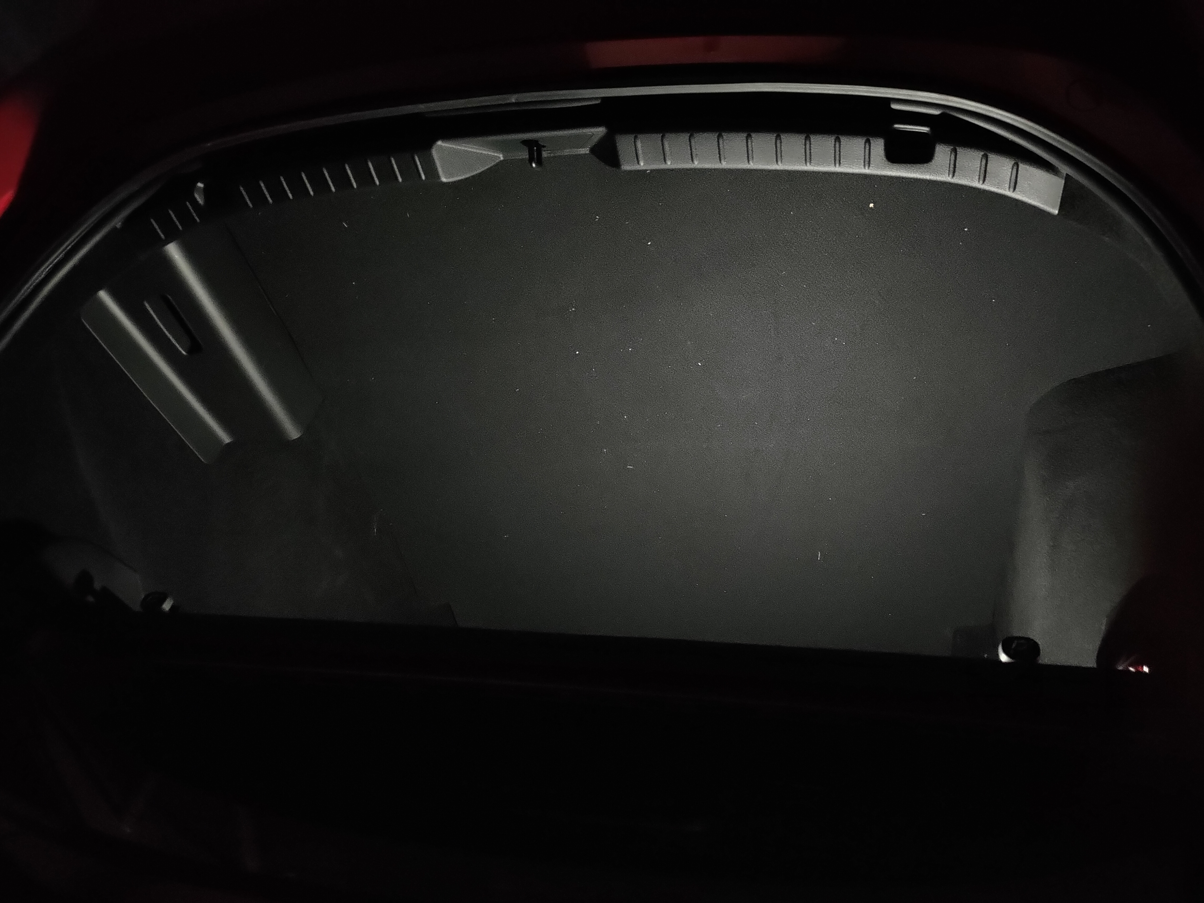

Postprzez Tompir » 6 wrz 2023, 21:24
Ja wymieniłem ostatnio żarówkę w bagażniku na LEDową bo ta oryginalna to niestety zwykła słabo świecąca żarówa. Różnica jest kolosalna (niestety nie mam zdjęcia "przed"), żadnych błędów na desce.
Żarówka jest w standardzie W5W, kupiłem Osrama.

Postprzez corky1 » 7 wrz 2023, 10:22
Super wygląda, też wymienię u siebie. Rozumiem, że jest to 5W?
