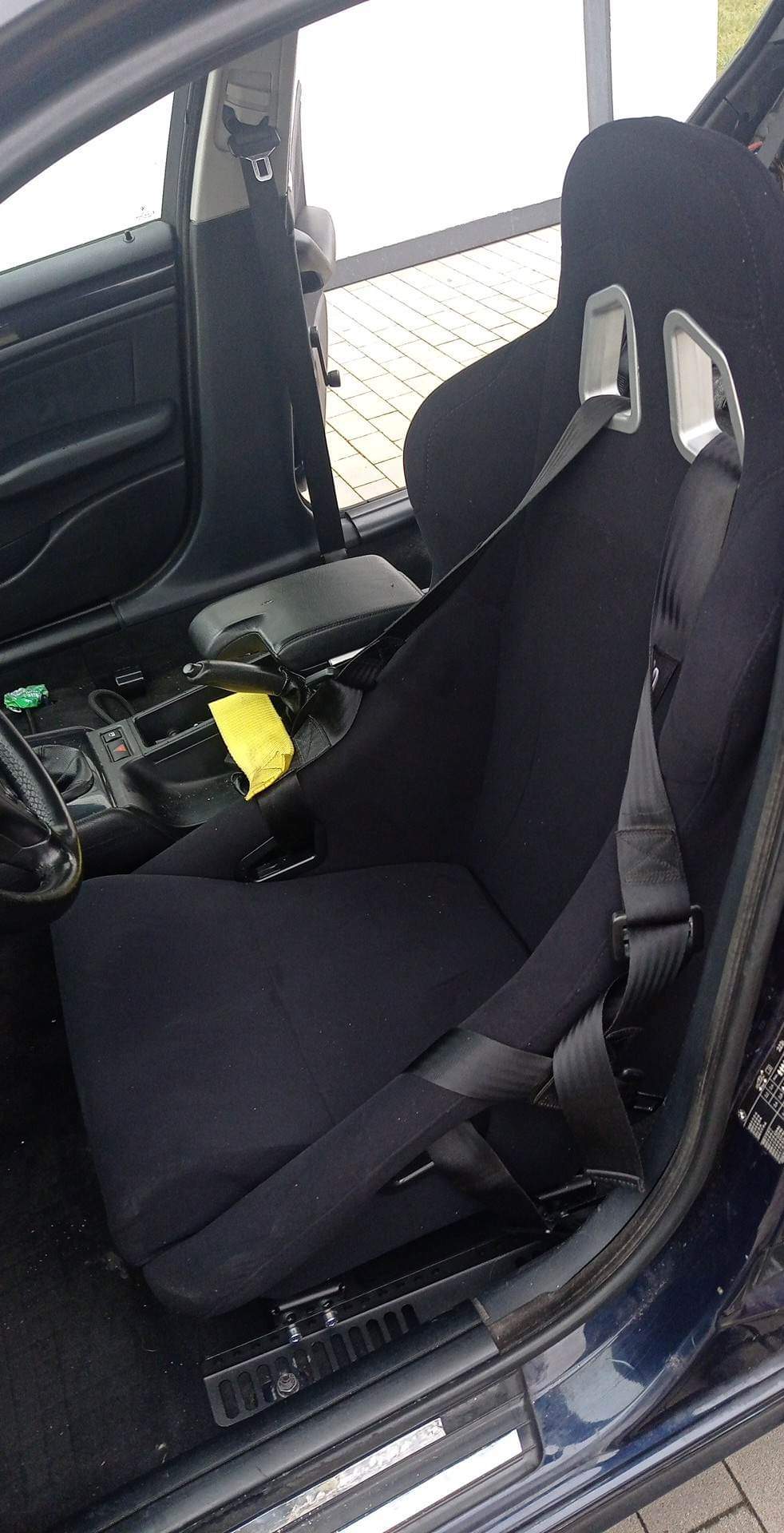

Postprzez KUZAJ » 26 kwi 2023, 13:29
Dawno tu nie pisałem, ale w skrócie. W rodzinie pojawił się nowy nabytek Citroen Xsara Picasso z rocznika 2005 silnik 2.0 16V z automatyczną skrzynią biegów oraz instalacją LPG.
A co do E46 to zmieniły się trochę plany:
Pozbyłem się całego wnętrza wstawiłem fotel kubełkowy z mocowaniem od SWAG-rów do tego trzypunktowe pasy.
W celu usztywnienia tylnego wózka zamontowałem X-Breace.
Wpadła również zamszowa kierownica z nabą. OEM pompę wspomagania zastąpiłem elektryczno-hydrauliczną z Opla Zafiry A która wylądowała na miejscu 6L zbiornika płynu do spryskiwaczy ( w podszybiu zamontowałem dużo mniejszy 1L)
Ciężkie oraz szerokie felgi 18 calowe zastąpiłem 17
Parę fotek poniżej

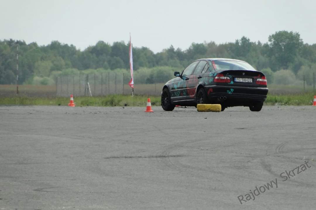

Postprzez KUZAJ » 2 lip 2023, 12:34
Trochę było upalane <diabel> <diabel> 20 maja brałem udział w imprezie zorganizowanej na lotnisku w Broczynie. Przejechałem parę kółek i zaczęły wychodzić problemy. OEM układ hamulcowy niestety nie domagał musiałem dużo wcześniej hamować przed każdym zakrętem <nie> <nie> . Niestety brak szpery też nie pomagał każde wyjście z zakrętu w gazie powodowało boksowanie jednego koła.
Na sam koniec imprezy wypięła mi się chłodnica z mocowanie i przysunęła się do silnika co z kolei spowodowało że kółko alternatora wywierciło dziurę w zbiorniczku wyrównawczym.
Ogólnie impreza fajnie zorganizowana i mam zamiar wziąć udział w kolejnej pod koniec września. :D :D
Od tego czasu parę modów już wykonałem. Wleciała dużo grubsza chłodnica z E36 2.5TDS oraz zbiorniczek wyrównawczy z VW Polo 6n. :D :D
Żeby poprawić hamowanie kupiłem zaciski 4 tłoczki z Mercedesa W220 oraz adaptery do tego zestawu brakuję mi jeszcze tarcz hamulcowych z Opla Insygni 2.0t 337mm średnicy wymagają tylko roztoczenia otworu centralnego na 79mm. :D :D
Co do szpery myślę nad wstawieniem phantom grip :) :)

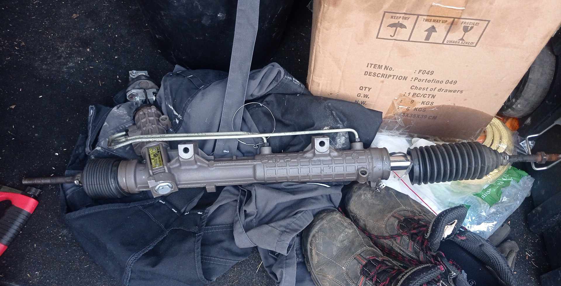

Postprzez KUZAJ » 29 sie 2023, 09:33
Modów ciąg dalszy :D :D :D
Udało się za dobry piiiniądz dorwać krótka maglownice z E46 330i. Do tego nowe drążki oraz końcówki. :) :)
23.09 wybieram się na lotnisko w Broczynie wiec będzie okazja przetestować :] :]
