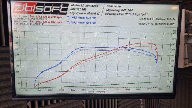

Dzis po prawie roku czasu udalo sie po zrobieniu nowej wiazki w koncu wziasc auto na hamownie. Strojone przy ponad 30 stopniach, w icku wodnym max 50 stopni w dolocie, olej do 102 stopni ebc do 75%, boost 1 bar rosnace na 1,3.jeden wykres na pb98 drugi na 50% etanolu.

Nie. To setup bezpieczny. Moglbym jeszcze z 30 koni wykrzesac ale nie ma takiej potrzeby
Znam osobiście magików, co z B207r wyciskali 400+, ale to już gruba impreza.
Twoje autko jest lekkie to pewnie i tak urywa d...

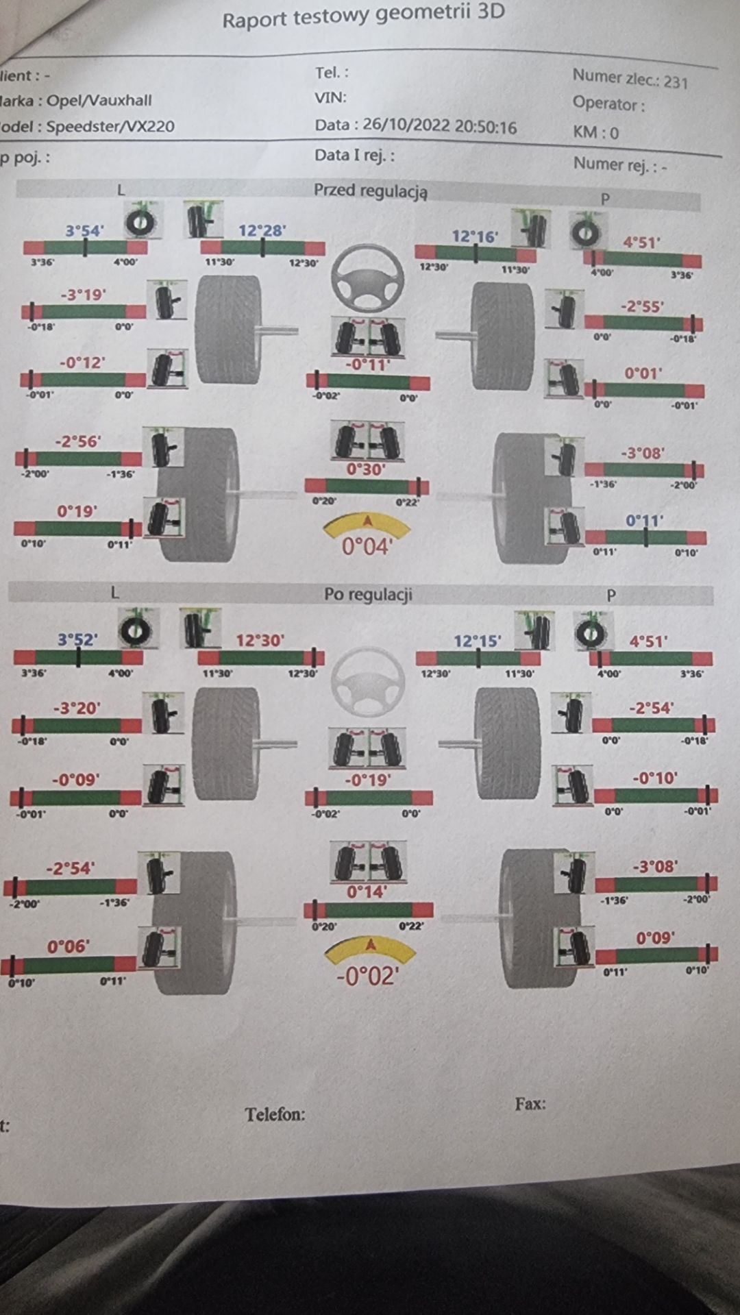

Ogolnie wywalilo w czasie jazd blad absu i jezdzilem bez absu (czyzby szybciej?) ale na pelnym doladowaniu 1 – 1,3 bara i na dolewce 5l alkoholu do 20litrow paliwa czyli mocy pelnej pod 330koni. Z nowosci zmienilem tez opony na tyle z vr2 r7a na vr2 hl. No i wjechala agresywniejsza geometria patrz nizej. No i nie, nie dojezdzilem do konca bo wywalilo panewke i wyrzygalo olej tez ze skrzyni biegow.

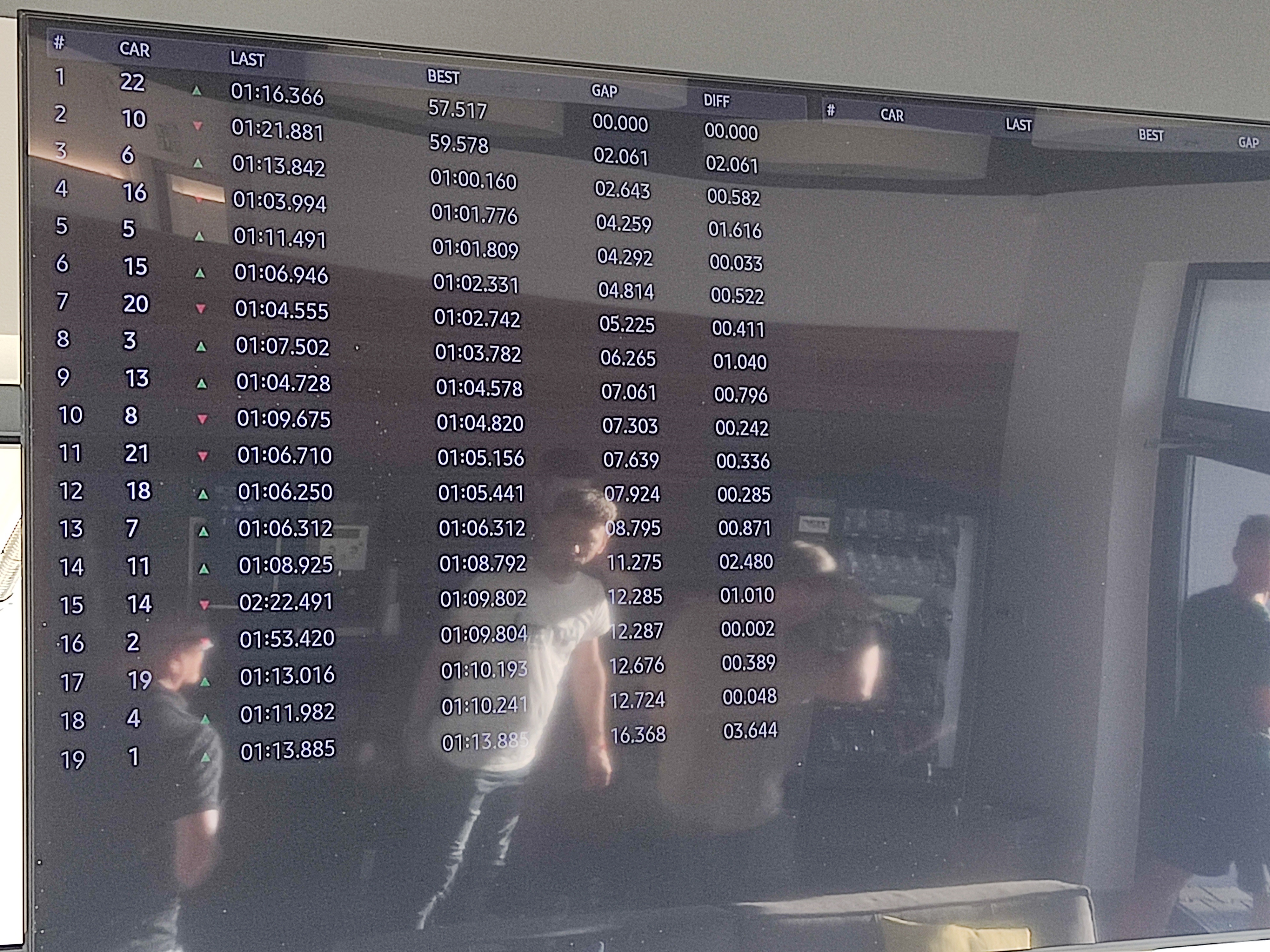

co do czasu 57,5s to bardzo dobry czas i wielu zawodnikow kreci takie na slikach a nie na nalewkach semislikach.
Takze jestem mega szczesliwy tym osiagnieciem i szczerze powiedziawszy az niedowierzalem bo liczylem raczej na 58,5s na semi a zejscie pozniej 58s zostawialem sobie na przyszly rok po kolejnych modach.
nie ma jako tako listy czasow toru lodz ale dla porownania cos na slikach i czasy bardzo dobrych kierowcow
tu na semi
oczywiscie Mateusz robi na tym torze 56,1s i to raczej nie jest jego ostatnie slowo, a na semislickach 56,4s no ale tez on ma 250kg lzejsze auto i moce 2x wieksze za niedlugo bedzie mial nie liczac calej listy innych modow.
takze jak na cywilne wnetrze mojego opla bez klatki bez kublow bez szelkow bez uniboli w zawieszeniu uwazam ze wczoraj pyklo i jestem z siebie dumny
