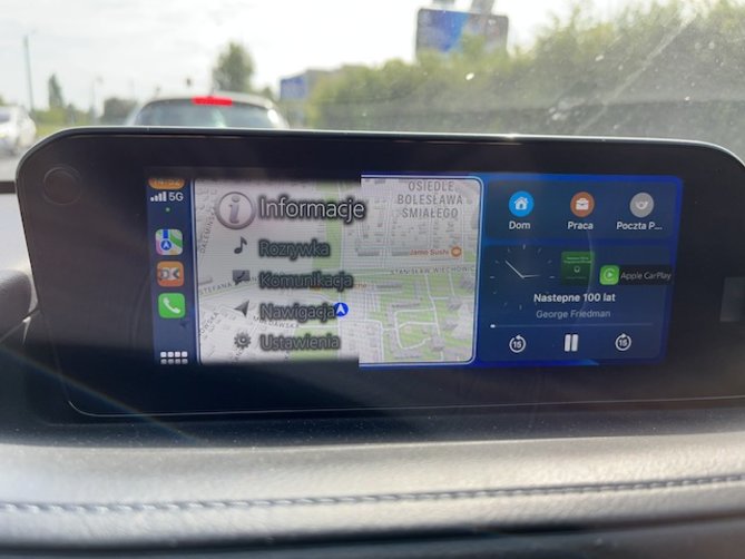

Postprzez KOPY » 25 sie 2023, 15:40
W tym tygodniu spotkała mnie taka niespodzianka.[attachment=0]IMG_1351.jpeg[/
Byłem w serwisie i umówiłem się na aktualizację systemu. Ciekawe, czy sytuacja się powtórzy?

Postprzez jezyk69 » 30 sie 2023, 10:18
U Ciebie sprawa jest raczej jasna i możesz liczyć na aktualizację przez ASO.
Ale jak mam przekonać ASO do aktualizacji MZD Connect gdy nie mam takich "niespodzianek" jak na Twoim screenie? Jakich argumentów użyć? ASO strasznie broni się przed aktualizacją.
Ostatnio byłem z problemem braku odczytu znaków drogowych i wyświetlaniem ich na Head Upie oraz desce rozdzielczej po podłączeniu AA. Wiem, że któraś z aktualizacji naprawiała ten błąd. Ale w ASO nie posuneli się do aktualizacji oprogramowania.

Postprzez Li Mu Bai » 30 sie 2023, 10:51
jezyk69 napisał(a):U Ciebie sprawa jest raczej jasna i możesz liczyć na aktualizację przez ASO.
Zrób to samemu. Co prawda nie są już w sieci dostępne najnowsze wersje oprogramowania, ale temat odczytu znaków można samemu poprawić
