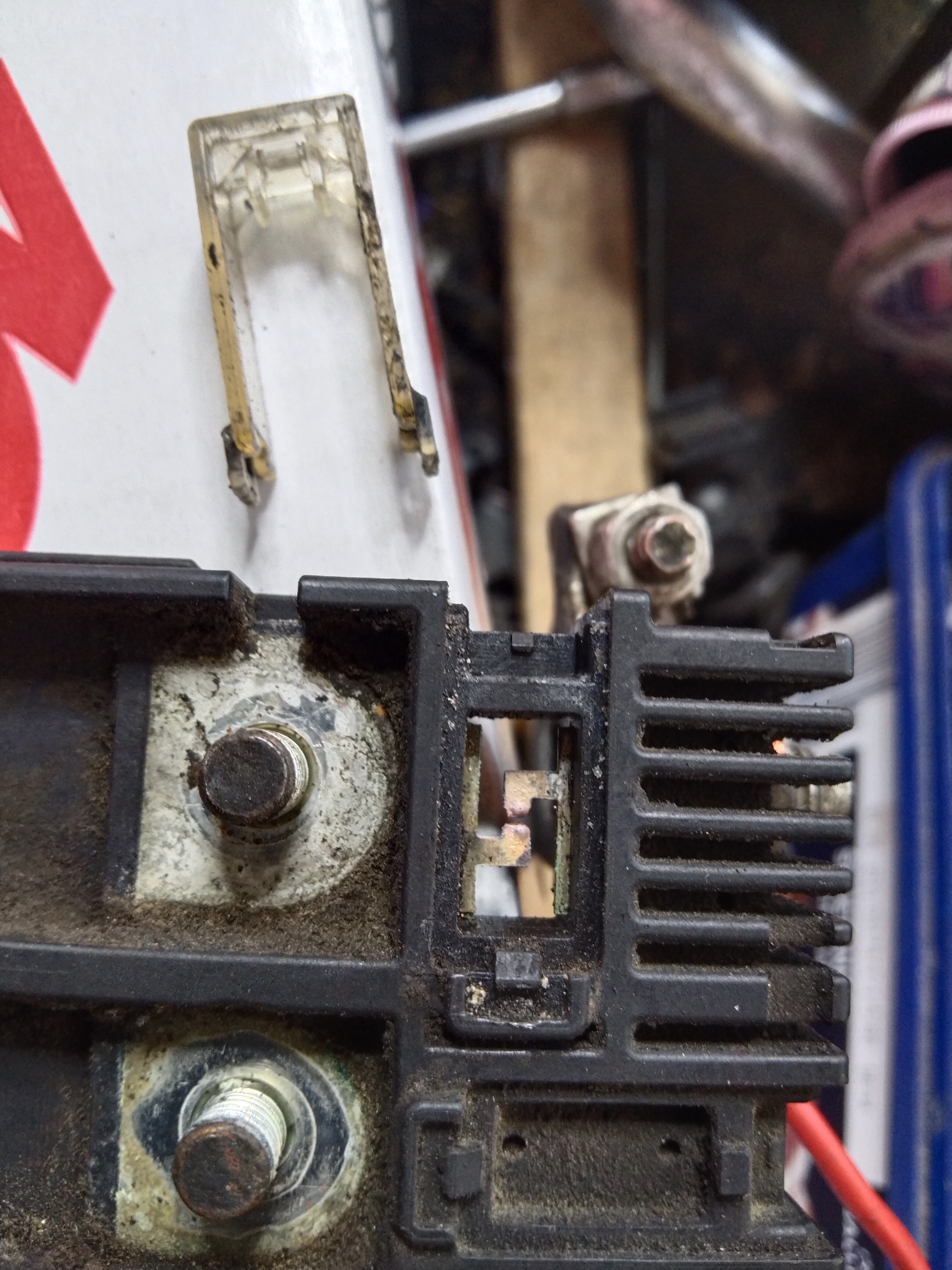

Dziękuję Wam wszystkim za zainteresowanie. Jak się okazało klema plusowa ma wyjścia na dwa kable i jeden z nich prowadzi bezpośrednio do rozrusznika. Pod warstwą brudu oleju kurzu i tak dalej czyli wszystkiego co może znajdować się w samochodzie znalazłem plastikowe przeźroczyste okienko a tam upalone przejście coś w rodzaju zabezpieczenia. Awarie usunąłem auto po wymianie rozrusznika pali dosłownie na dotyk. Pozdrawiam i załączam zdjęcia.
Dopisano 30 kwi 2023, 12:09:
Zabezpieczenie na klemie

Wiem od czego. Za późno wymieniłem rozrusznik. Stary rozkręciłem i wirnik w sadzy i strasznie śmierdzi spalenizną. Luz na tulejce. Wirnik najprawdopodobniej stykał czasami że stojanem i...bum. Mam nadzieję że lokalizacja takiego zabezpieczenia może komuś tu pomoże.
