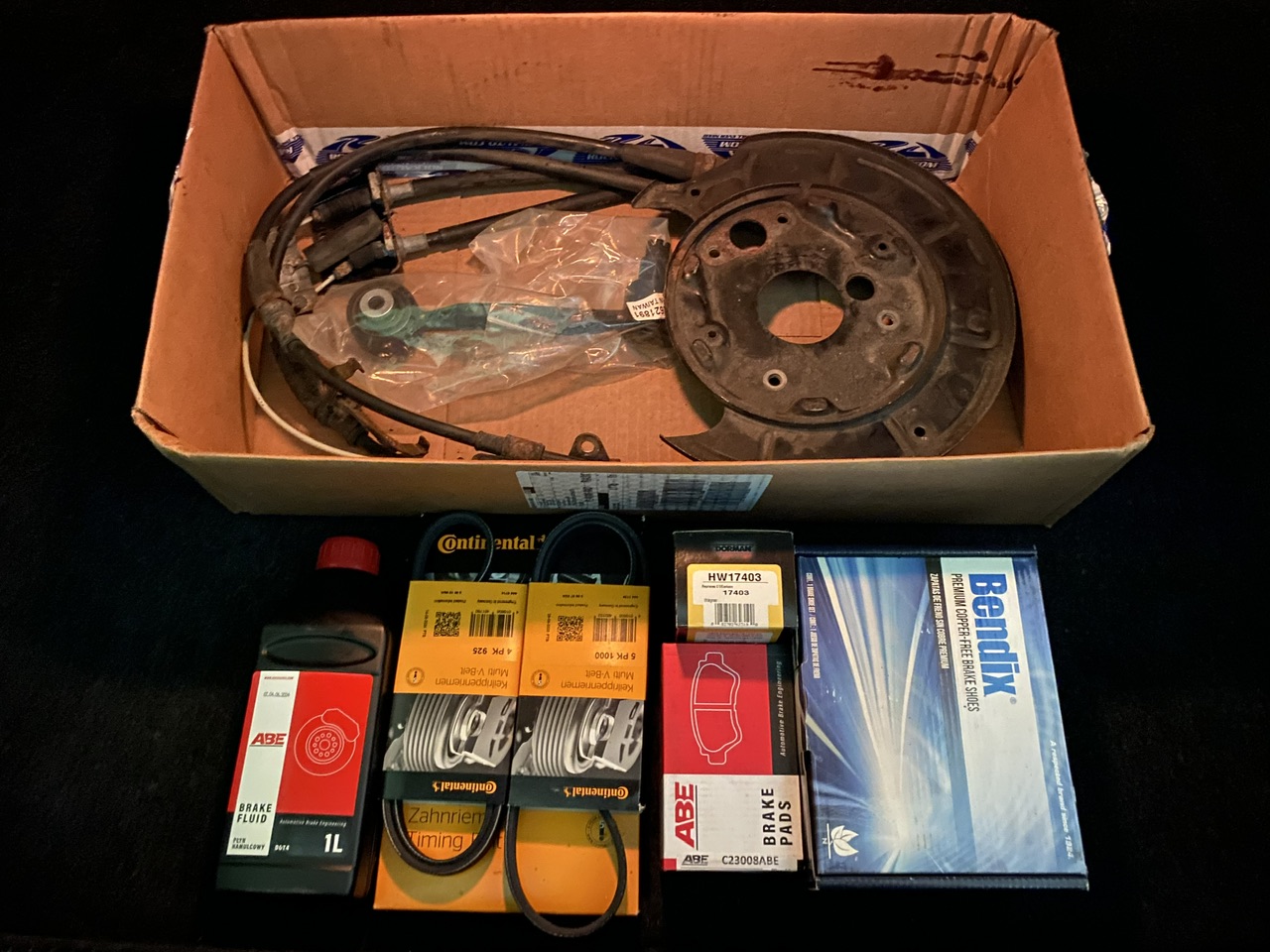

Kolejną kartka z pamiętnika serwisowego. Przebieg 149900, na pokładzie nowe:
– tarcze tył, tym razem „malowane” blue printy.
– klocki tył.
– szczęki + zestaw montażowy.
– piasta LT.
– zaciski tył po regeneracji.
– wąchacz „boczny” PP.
– nowy płyn hamulcowy w układzie.
Pojechałem na stację diagnostyczną ze stukami w zawieszeniu ale, że lada dzień badanie techniczne to została przejechana cała ścieżka i niestety wyszło na jaw, że hamulce mam słabe z tyłu…tak naprawdę problem leżał w zaciskach ale nie chce wracać już do tego za jakiś czas dlatego został zamontowany cały nowy zestaw(jakby ktoś był w ciężkiej potrzebie to mam stare minimalnie zużyte hamulce). Plan był jeszcze na zmianę pasków, które są widoczne na zdjęciu ale planowany urlop w warsztacie przełożył ten temat na później.

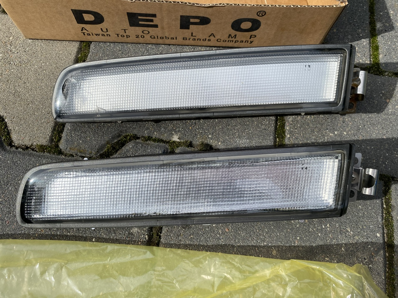

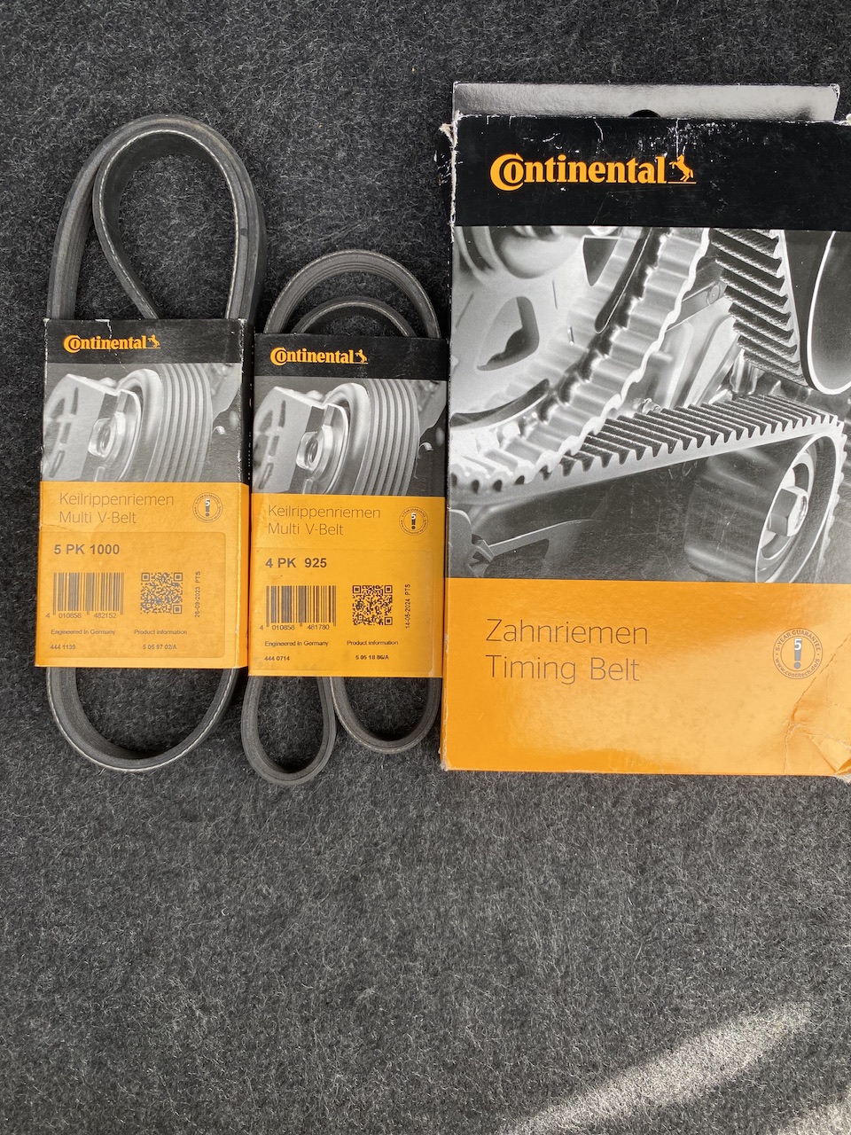

Kubus88 napisał(a):Plan był jeszcze na zmianę pasków, które są widoczne na zdjęciu ale planowany urlop w warsztacie przełożył ten temat na później.
Zgodnie z zapowiedzią auto wędruje znowu do warsztatu, weryfikacja odczuwanych drgań przy przyspieszaniu, sprawdzenie rozrządu i osprzętu…jak wszystko będzie ok to tylko wymiana pasków ale raczej nie zakładam tak optymistycznego scenariusza. Dodatkowo zmieniłem odblask w zderzaku…niewiadomo kiedy i jak ale został stłuczony, może jakaś mucha w kasku leciała.

Postprzez Kubus88 » 5 paź 2024, 14:10
Kubus88 napisał(a):Zgodnie z zapowiedzią auto wędruje znowu do warsztatu, weryfikacja odczuwanych drgań przy przyspieszaniu, sprawdzenie rozrządu i osprzętu…jak wszystko będzie ok to tylko wymiana pasków ale raczej nie zakładam tak optymistycznego scenariusza.
Przebieg 151700, wymienione:
-pasek rozrządu z napinaczem.
-paski osprzętu z rolkami.
-przegub wewnętrzny P.
Nie został zmieniony komplet części jak rolki rozrządu czy pompa wody bo powyższy serwis podyktowany był czasem eksploatacji poprzedniego zestawu (5 lat) a nie przebiegiem (+30tys)…napinacz poprzednio nie był wymieniany a w chwili obecnej wogule już nie „trzymał”, pasek zszedł „na piechotę”. Jak jechałem do warsztatu chciałem dynamicznie przyspieszyć i auto przy 3 tys się zmuliło, nie odpuściłem gazu i po chwili namysłu wkręciła się ładnie pod czerwone pole. Jak dowiedziałem się, że pasek był luźny pomyślałem, że on był winny tego zamulenia ale(!!!) jak odebrałem auto też miała takie dziury w mocy, nawet gorsze. Szlag mnie trafił, wybłyskałem błędy:
-czujnik położenia przepustnicy.
-czujnik spalania stukowego.
Następnie wyczyściłem przepustnicę, bardzo brudna nie była bo robiłem to po zakupie ale coś tam syfu było(może pipercross „pomógł”), odłączyłem akumulator i na chwilę obecną zrobiłem już z 50 km z różnymi prędkościami i różnym stylem jazdy a auto zachowuje już się normalnie…nie wiem co o tym myśleć ale chyba nie będę szukał problemu. Stąd też mój post w tym temacie:
