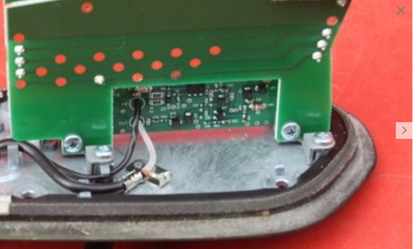

No cóż dokręcenie śruby mocującej antenę pomogło odrobinkę sygnał stereo nadal zanika. Zdemontowałem antenę chodź łatwo nie było bo kostka łącząca antenę z instalacją pod podsufitką była tak upierdliwa że ledwo ją zdjąłem a dostęp nie najlepszy. po zdemontowaniu anteny okazało się że są dwa oddzielne przewody w oplecie ekranowym oddzielnie podłączonym do kostki z dziwnymi okrągłymi gniazdami. Zapewne jeden to antena radiowa a drugi pewnie GPS. Wszystkie przewody podłączone do płytki głównej. Połączenia wyglądają na dobre więc nie bardzo wiem co robić.

Postprzez Dariusz » 9 maja 2023, 15:32
Czyściłem zmywaczem w sprayu i nic to nie zmieniło. Zastanawiam się czy te dwie okrągłe wtyczki/gniazda to anteną radiowa i GPS czy jednak antena radiowa i zasilanie elektronikoniki (wzmacniacza)

Postprzez RobertPi » 9 maja 2023, 21:02
Ja o tych okrągłych gniazdach pisałem. Według mnie to właśnie są kable antenowe do radia i GPS a zasilanie idzie na zwykłych drutach.

Postprzez Dariusz » 10 maja 2023, 16:30
Tyle że innych kabli tam nie ma. Kostka łącząca w podsufitce z anteną na dachu ma dwa okrągłe gniazda dlatego wydaję mi się że jedno z nich to zasilanie bo samo GPS ma wbudowaną antenę tak mi się wydaję innych przewodów nie ma a elektronika w samej płetwie jest spora i musi być Zasilania

Postprzez RobertPi » 10 maja 2023, 17:47
Rozbierałem to dawno temu i dokładnie nie pamiętam ale wydawało mi się, że są to wtyczki zespolone.
Takie zdjęcie udało mi się znaleźć i wyraźnie widać, że jednym idzie sygnał a drugim zasilanie.
Jak dla mnie antena jest wspólna dla radia i GPS. Poza tym znalazłem aukcje, gdzie był tylko jeden kabel we wtyczce a nie dwa jak na poniższym zdjęciu
Zdemontuj i zobacz dokładnie, może coś znajdziesz. A może problem jest przy radiu?
