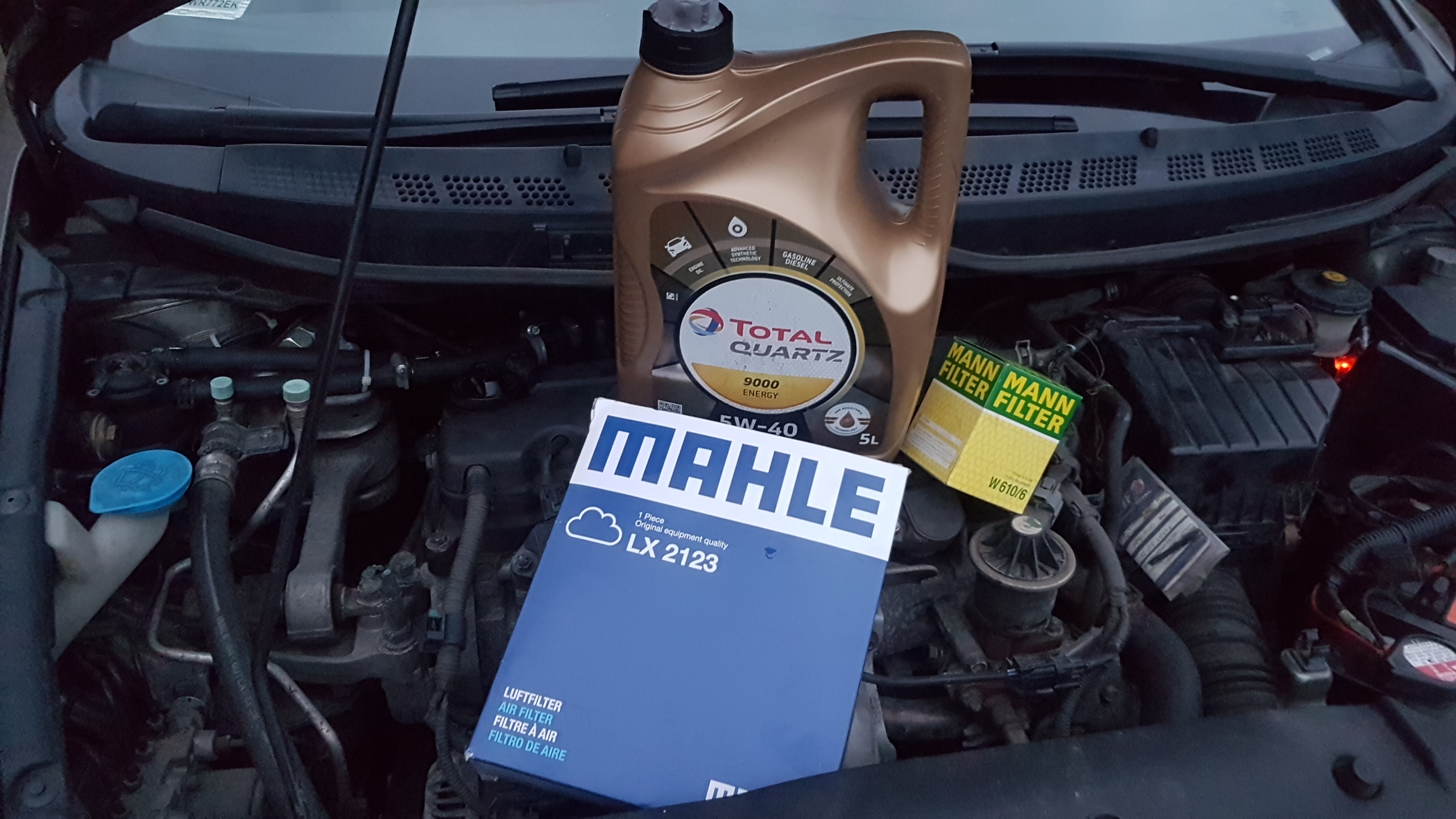

się pogoda utrzymala – się oliwa wymienila ;)
po odpaleniu check się zaswiecił. Nie wiem dlaczego. będę szukał jeśli nie zgasnie do jutrzejszego powrotu z pracy. Najpewniej po rozłączeniu przepływomierza aby obudowę filtra powietrza rozcalić, ale nie pamiętam żeby wcześniej tak się działo.
Postraszyli powrotem zimy a miałem też koła wymienić, zaczekam do Świąt Wielkiej Nocy.
Jesienią zamierzam zrobić kontrolę luzów zaworowych, bo będzie około 40tys od poprzedniej. Zobaczymy jak to wygląda u mnie z gazem..

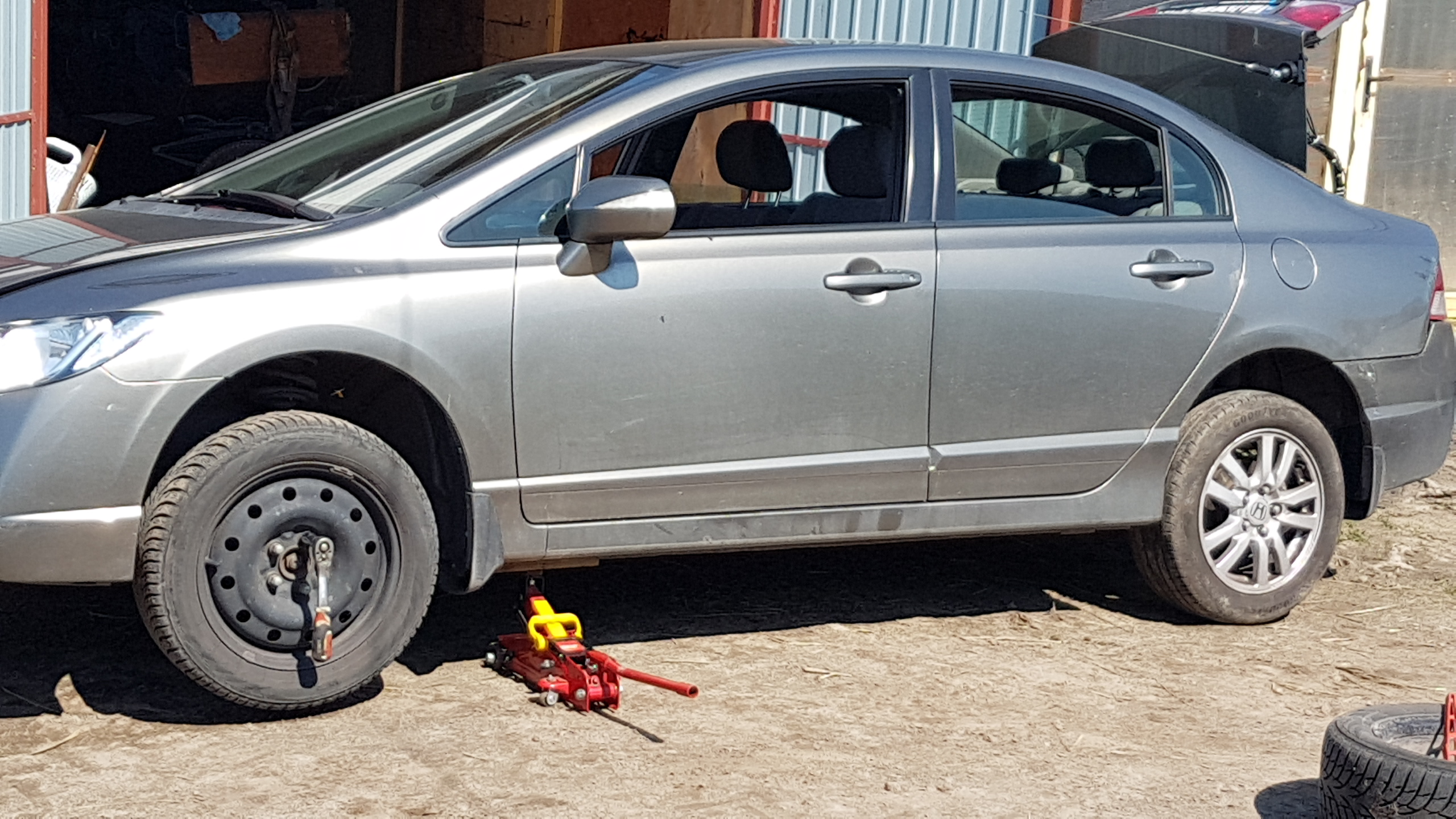

Pogoda dopisała – zmieniłem koła na letnie, dodatkowo zetknąłem na układ hamulcowy, ale nie bawiłem się w czyszczenie zaciskow, tylko pooglądałem, czy gumki są całe, czy zacisk odpuszcza tarczę, grubość okładzin klocków...
W czasie gdy zajmowałem się kołami córka trochę ogarnęła w środku kurze.
sezon letni uważam za otwarty.. <jupi>
Dopisano 22 kwi 2023 16:21:
klocki wyglądają wzorowo <spoko>
tarcze jeszcze trochę pojeżdżą :P
