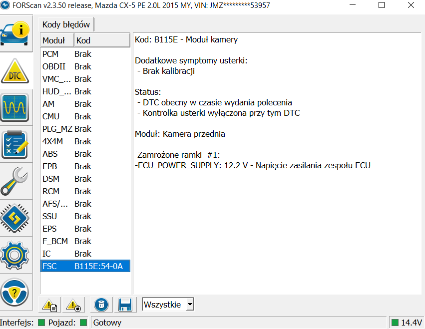

Panowie, jakiś czas temu padł mi akumulator, wymieniłem na oryginalną Yuasę z zaprogramowaniem według instrukcji z forum.
Od tego czasu mam jednak choinkę na wyświetlaczu, nie działa SCBS, automatyczne światła drogowe, line assist.
Forscan pokazał błąd B115E Moduł kamery (w załączniku screen).
Czy ma ktoś pomysł jak to obejść czy muszę się udać na serwis celem kalibracji kamery?
B115E Moduł kamery

Próbowałem zrobić FSC module initialization/relearn from central configuration, procedura przechodzi cała, ale brak efektów.
Być może dynamic aiming mógłby pomóc, ale nie mogę rozpocząć tej funkcji. Po jej inicjalizacji wyświetla się komunikat aby wyłączyć i włączyć silnik, po czym od razu wyświetla komunikat stan pojazdu nieprawidłowy, co skutkuje przerwaniem procedury serwisowej.
Czy ktoś miał podobny problem?
