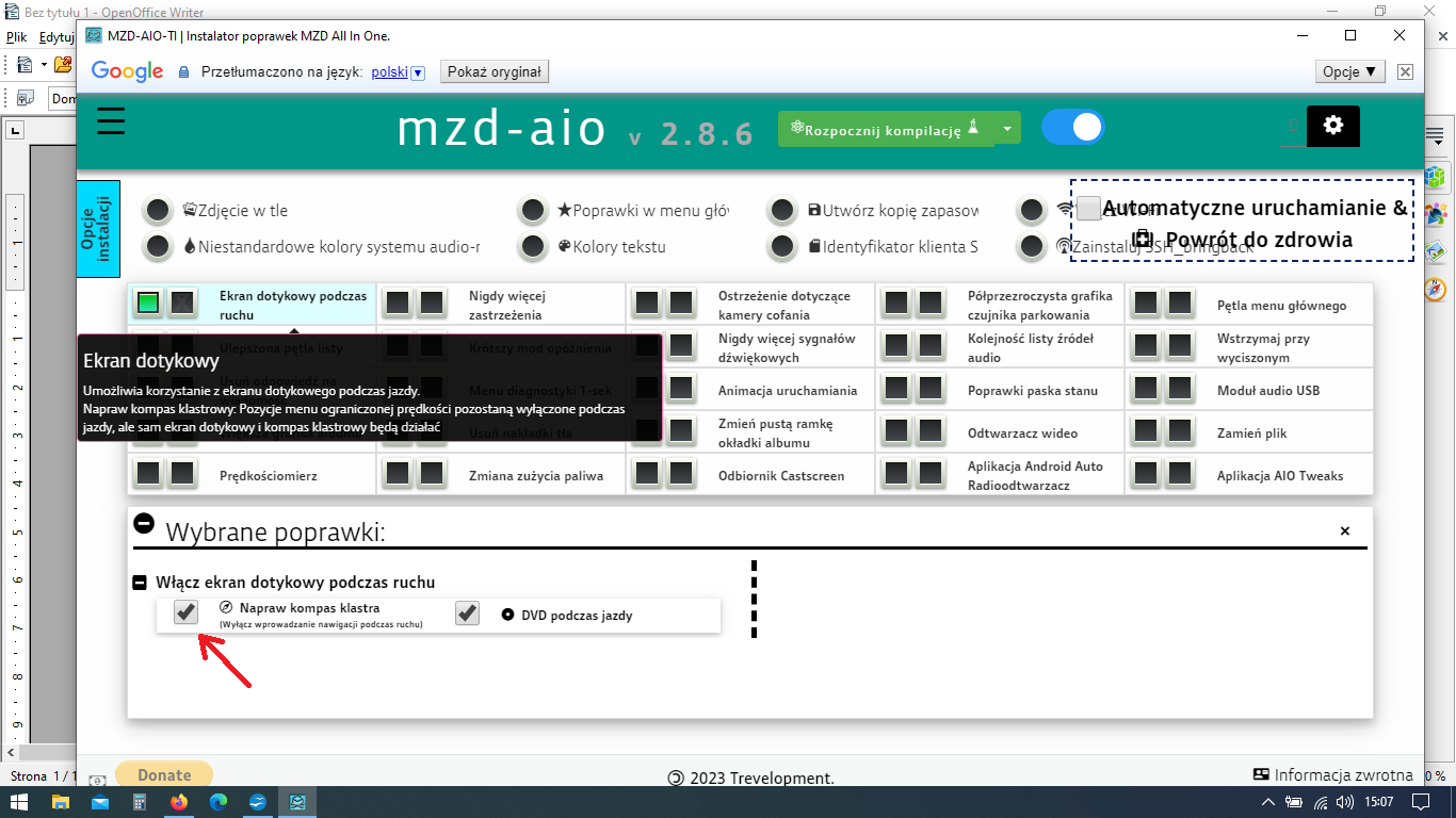

Jeszcze raz spróbuję wgrać bo poprzednio nie miałem zaznaczonej opcji – tu gdzie czerwona strzałka na screenie, ale to już jutro bo dzisiaj do pracy...
(ciekawe czy będzie różnica?)

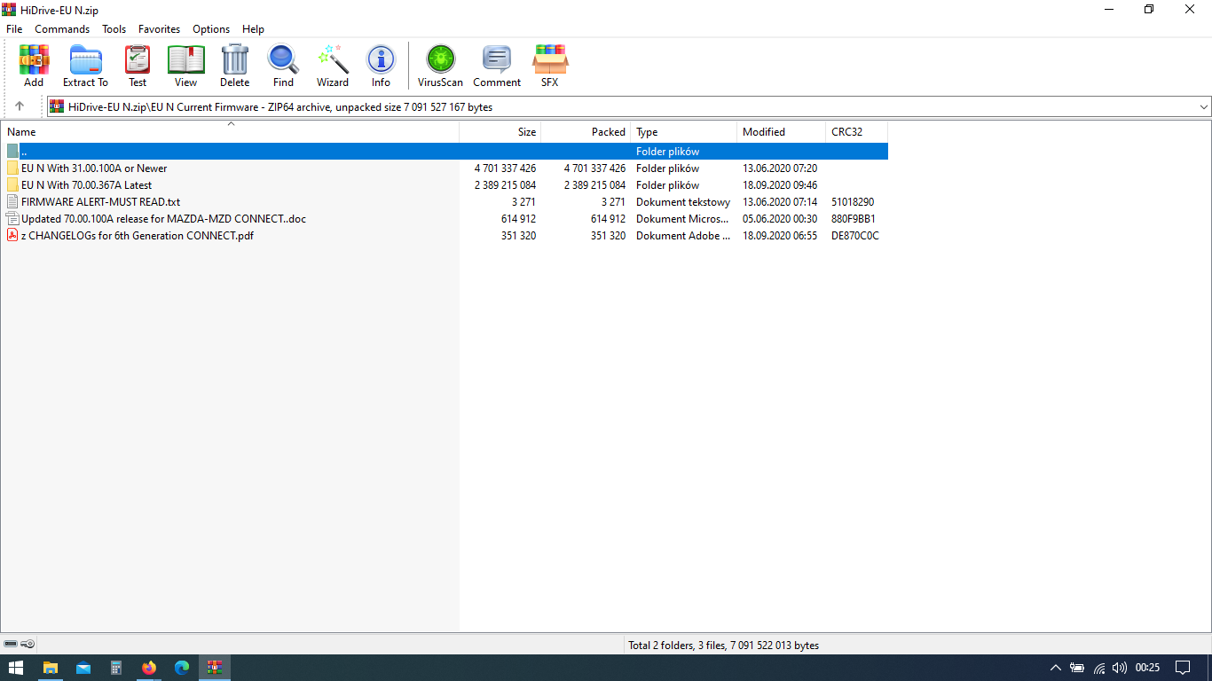

sprawdziłem pobierając przed chwilą z linka na aukcji Ali.. i działa
, zawartość jak na screenie. W folderze EU N 31.00.100 jest też oprogramowanie 70.00.100

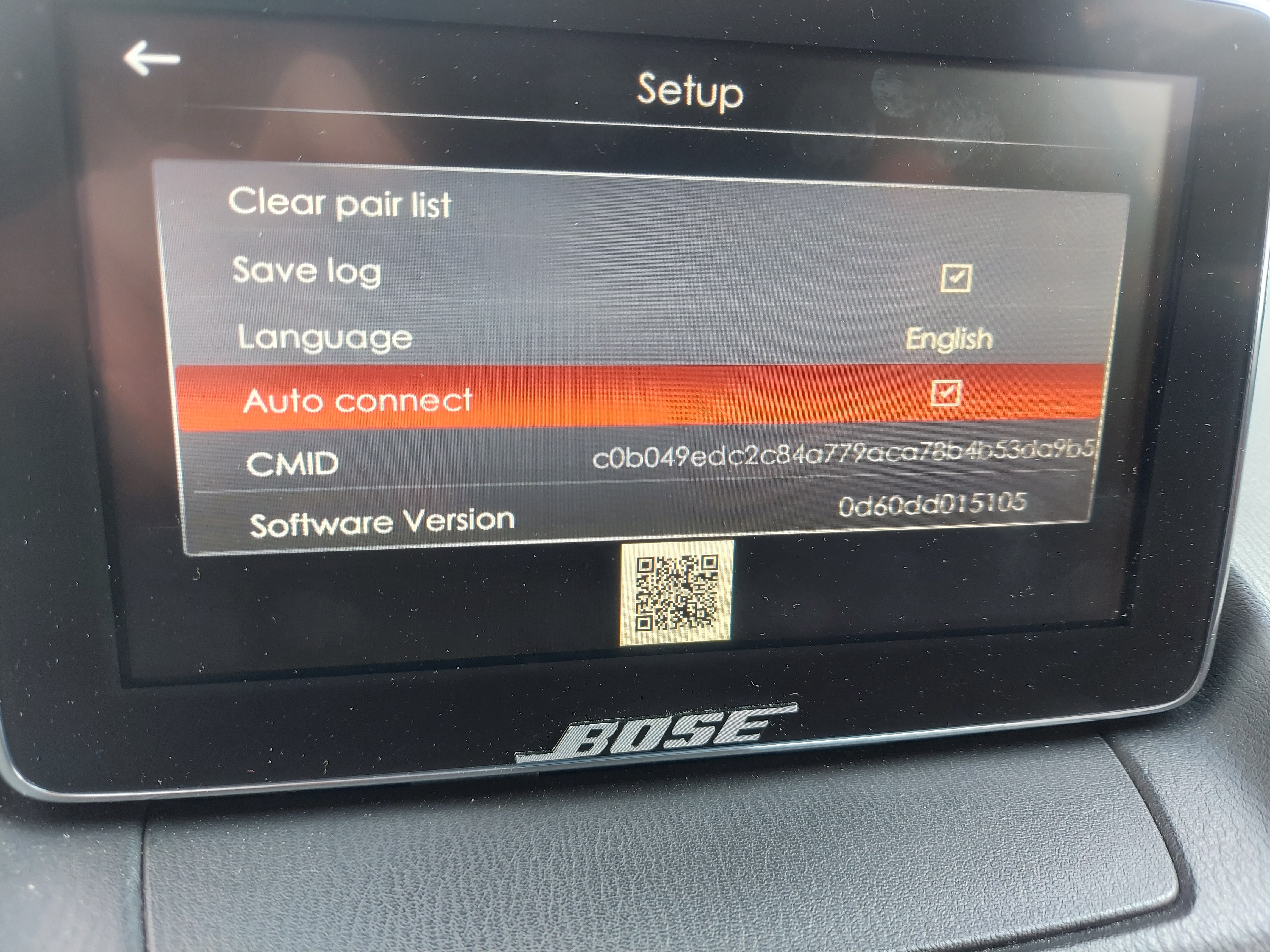

Już wiem jak wejść w ustawienia Carlinkit
, wystarczy po podłączeniu zeskanować ten kod QR który widać na zdjęciu wyżej lub wpisać nr routera w pole wyszukiwarki. Odnoszę wrażenie że AAWireless jest bardziej dopracowany , oprogramowanie na tel. jest aktualizowane często i strona internetowa też bardziej mi leży Andrep, zeby wejsc w zaawansowane opcje Carlinkita (np. DPI) musisz to zrobic przez przeglądarkę w tel. podlaczym do wifi carlinka. Adres to http://192.168.50.2 haslo chyba 123456 albo 12345678

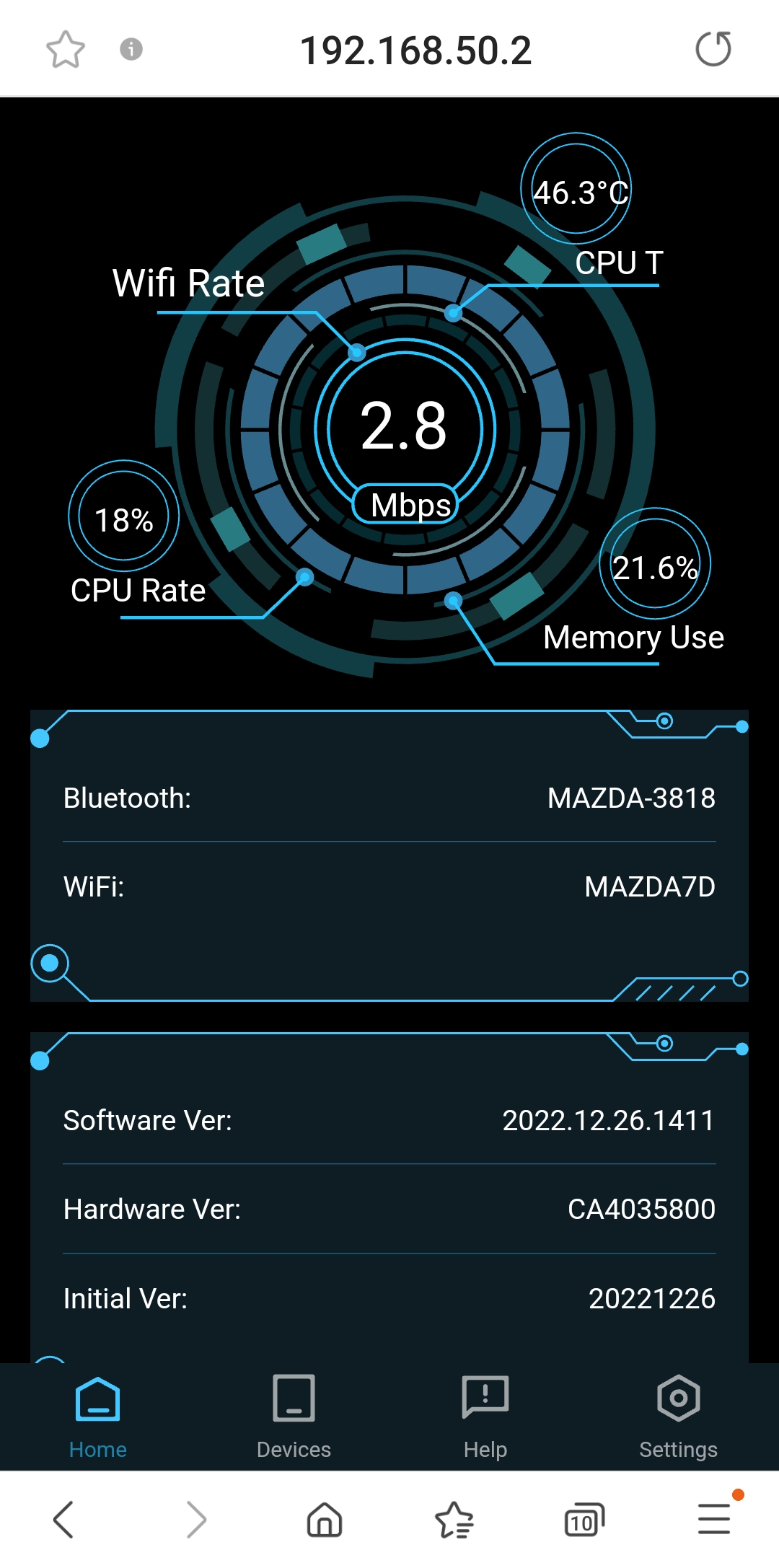

Podłączyłem pod laptopa kabelkiem i za pomocą WiFi też da się wejść w ustawienia ,tylko by sprawdzić trzeba do autka iść
Tak str. gł aplikacji wygląda – screen ,maku99 też masz taki nr oprogramowania? ja nie próbowałem aktualizować jeszcze.

Tak, taka mam wersje, to jest najnowsza. Z tego co wyczytalem, nawet jesli wyjdzie nowsza, to aktualizować tylko jak dotychczasowa sprawia problemy. Plusem jest to, ze jesli ktos sie zdecyduje aktualizować i cos nie zadziala, to latwo jest wrócić.
