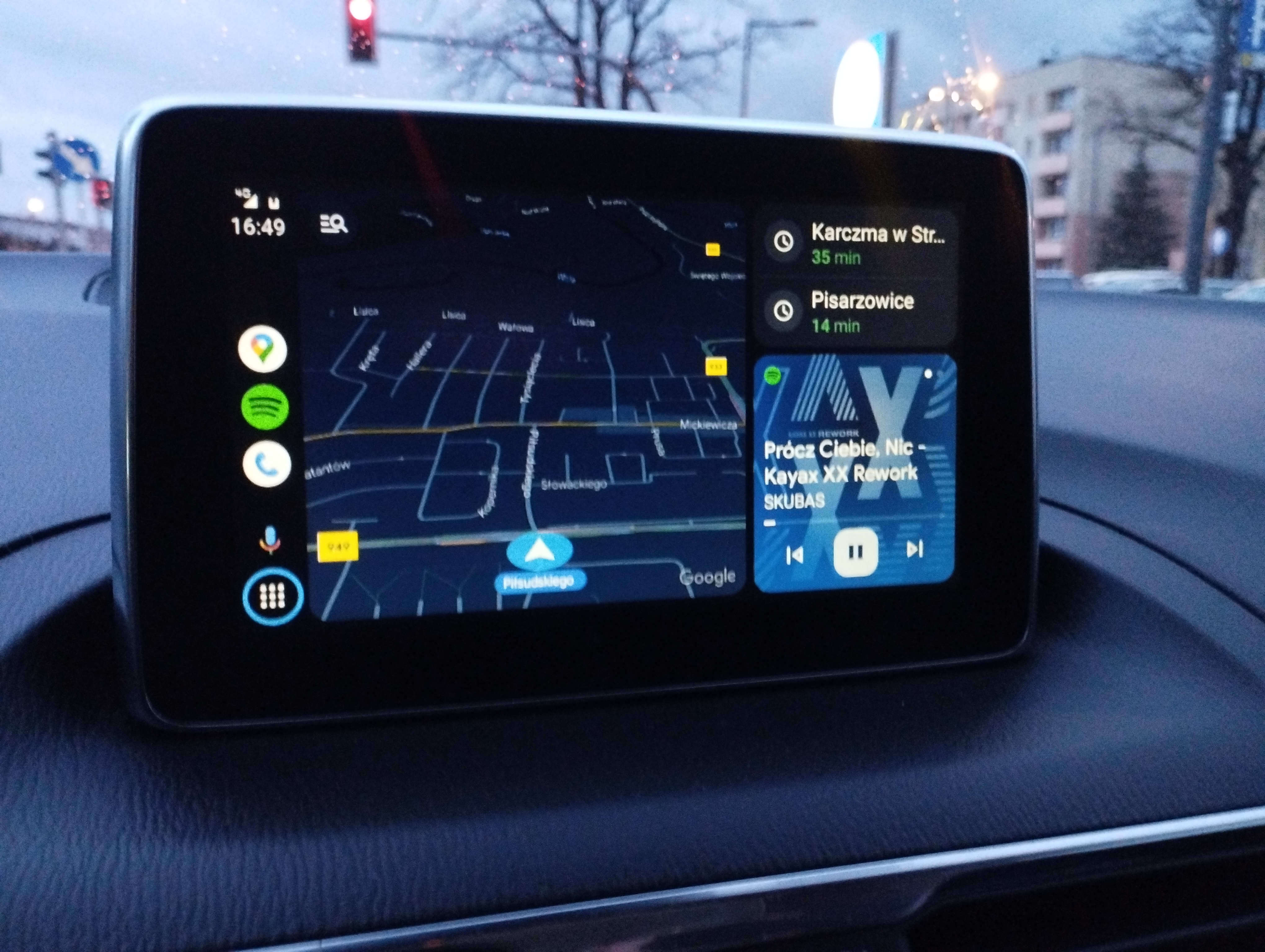

Postprzez koolczas » 2 lut 2023, 18:52
Czołem! Od dzisiaj u mnie śmiga już coolwalk – Android Auto wersja 8.8.63 beta ściągnięta z APKmirror, moduł ORI Mazdy. Jak dla mnie wygląda spoko, widok można zmienić na klasyczny (tylko mapa/odtwarzacz muzyki na całym ekranie), pasek przeniesiony na bok wygląda przyjaźniej jakoś, działa wreszcie przewijanie utworu na pasku w Spotify. Wydajność bardzo dobra, asystent głosowy działa – dla mnie zmiany jak najbardziej na plus <spoko>

Postprzez JWSulak » 7 lut 2023, 18:26
Dzisiaj u mnie też w końcu pojawila się aktualizacja AA 8.7.630264, Coolwalk pojawił się w ekranie Mazdy.
Testowałem tylko 2 minuty w garażu, wszystko działa płynnie i szybko, naturalnie bezprzewodowo przez AAWireless
