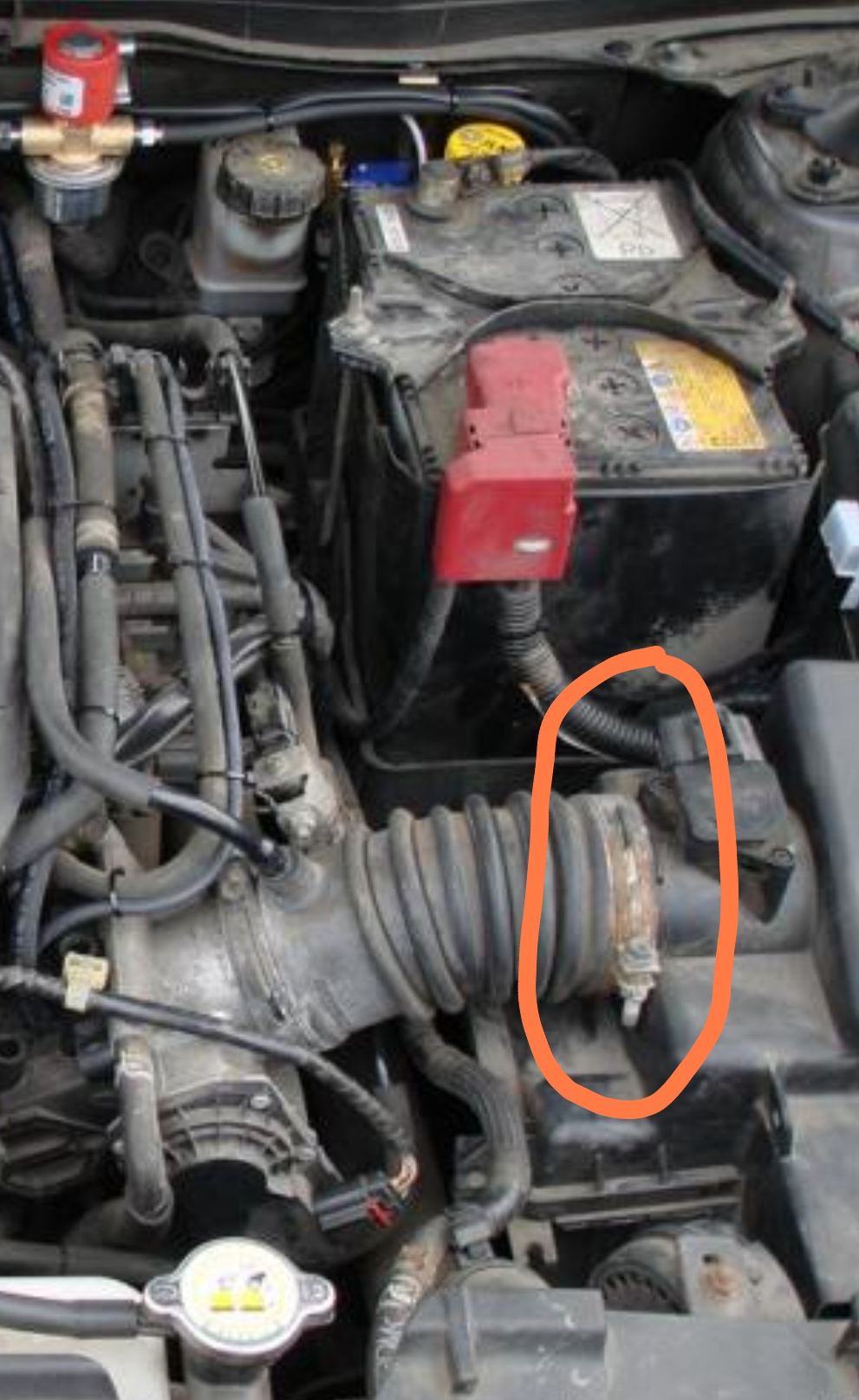

Świece wymieniłem 2-3 miesiące temu. Może pompa nie podaje paliwa alebo po tygodniu się zapowietrzyl układ. Muszę to tym plakiem sprawdzić i może jakiś bezpiecznik od pompy bo może ona nie podaje w ogóle paliwa.
Czy plak w to miejsce które zaznaczyłem??

mario-k napisał(a):Tak tam psikasz
Przyjedzie kolega to sprawdzimy, odłączyłem to połączenie i widać tam przepustnice z tego co wiem. co prawda nie mam Plaka tylko inny preparat do czyszczenia kokpitu ale też ma w składzie 30% jakiś związków aromatycznych.

lMatifcb napisał(a):mario-k napisał(a):Tak tam psikasz
Cholerka i lipa. Nic nie zagadał na tym ala Plaku. Psiknalem dużo na dwóch akumulatorach bo już przy rozruchu spadało napięcie. Ale na drugim akumulatorze dobrym też nic. Przepustnica się otwiera przy wciskaniu gazu i nie odpalał.
