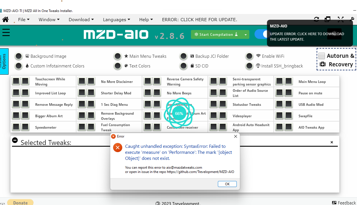

Pierwszy problem to nie mogę otwierzyć aplikacji MZD-AIO wyskakuje błąd wg.załącznika. Może ktoś poradzi,nie pomaga reinstalizacja.
Drugi problem to nie mogę pobrać pliku ID7Recovery v2,wyskakuje komunikat
"Ta witryna jest nieosiągalna" Może jakieś rady ,będę wdzięczny.

marek019a napisał(a):Witam szanowne forum.
Wyłącz internet podczas właczania aplikacji. wygląda na to że sprawdzanie aktualizacji nie działa.

Postprzez marek019a » 17 sty 2023, 19:39
Dziękuję kacperlidzbarski, teraz działa aplikacja MZD-AIO, ale bez translatora
