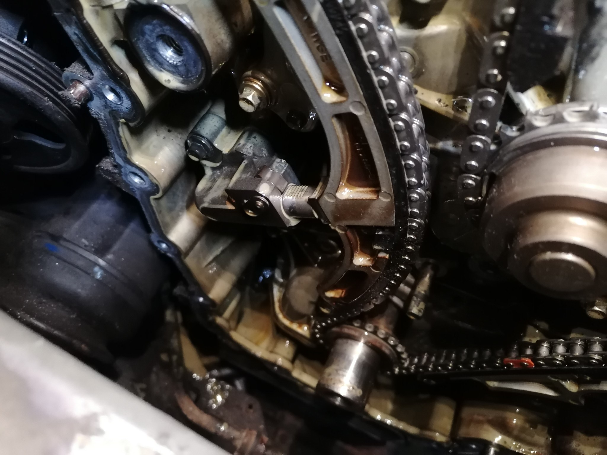

Pojutrze mam odebrać auto. Na razie wygląda to tak.
Dopisano 20 Dec 2022, 21:27:
Luz na wydechu sprawdził i wychodzi mu że w najgorszym przypadku jest 0.33mm. Czyli w normie bo luz ma być między 0.30 a 0.40. nie wiem czy jest sens robić to na górną granicę czyli 0.40mm? Patrzę na auto jeszcze z perspektywy kilku lat. Myślę te 70-100tys jeszcze zrobić. Dla mnie to i tak 5 lat jazdy.
Dopisano 21 Dec 2022, 18:22:
Jutro mam odebrać auto. Gościu robi bez blokad. Daje radę bez, luz zaworowy zostawiam. Pompa wody ma zatarte łożysko, ciężko obróci zębatkę. Wygląda na to że to jedyna usterka a po złożeniu i przepłukaniu silnika olejem będzie ostatecznie wiadomo czy to wszystko.
Dopisano 21 Dec 2022, 18:28:
Nie wiem czy to wysunięcie napinacza jest dobre. Naliczyłem 6-7 zębów. Chyba jest dość spore. Podobno ślizgi za dość mocno zużyte.

      Nowy rozrząd z pompa. Silnik po wstępnym czyszczeniu. Pompa ma zatarte łożysko. Dobrze że wylapalem to na czas i nie było prędkości bo mogło narobić szkód.

      Kilka fotek starych części. U mnie zębatka pompy nie da się już przekręcić bez dużej siły.
      Dopisano 27 Dec 2022, 08:22:
      Kolejne
      Pompa
      Ślizgi
      Napinacz wałka
      Pompa

      Wariatory nie zmienione. 2 wymiany oleju jedna po drugiej. Teraz mam olej na którym zrobie jeszcze 2tys km i ponownie zmiana. Patrząc na miarkę oleju czy korek to czysto jak nigdy. Płukanie zrobiłem konkretne, nawet tec2000 się chowa. Nie wiem jak on to oczyścił , nie pytałem. Zdjęcia widzisz przed i po.
