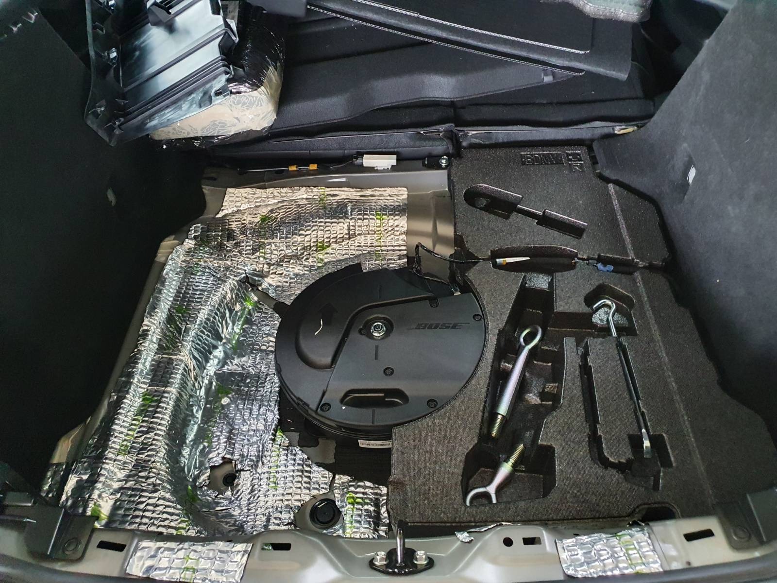

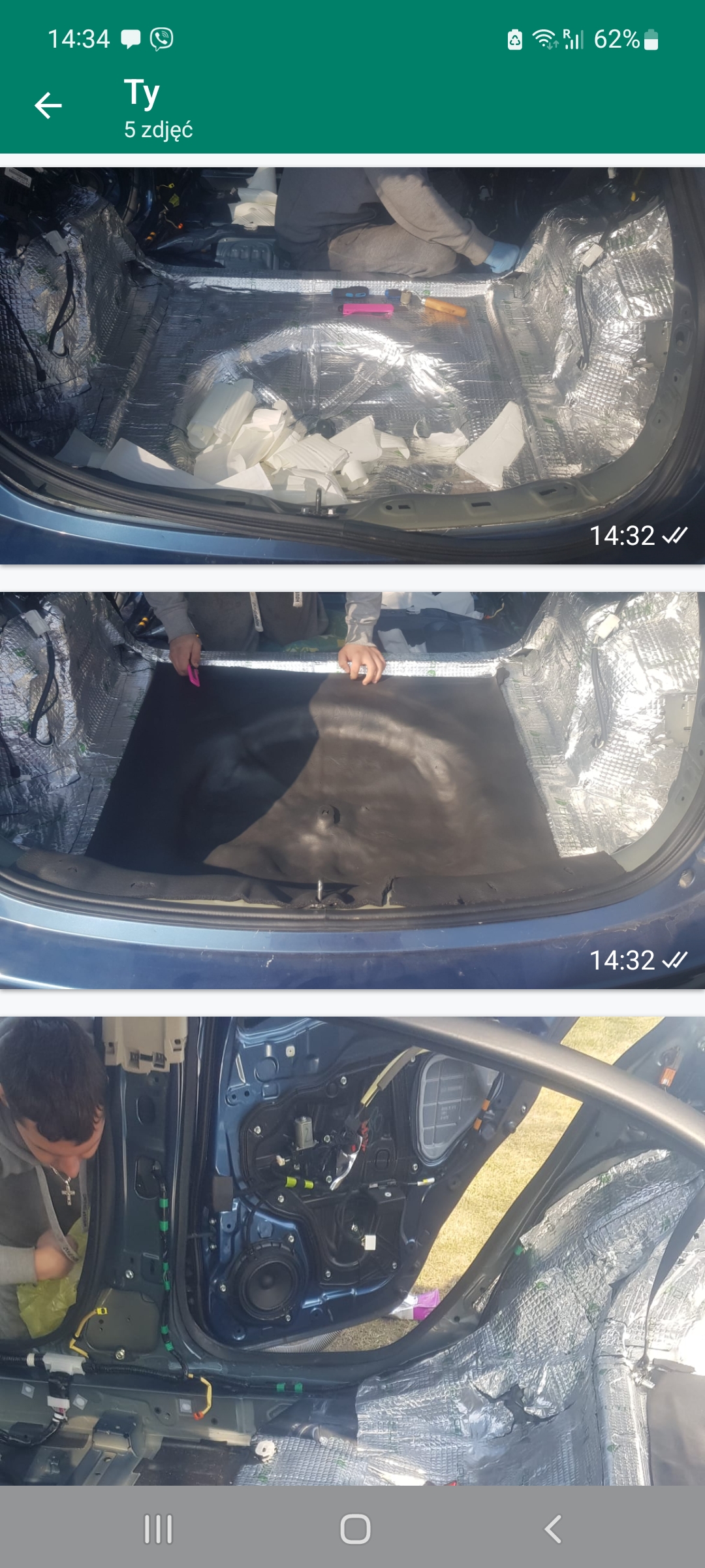

Etap 1: bagażnik, tylne nadkola i słupki C
trudność: łatwy
Wymagane narzędzia: (chyba) 13 do zdjęcia górnych części tylnych kanap
materiały: masa bitumiczna (podłoga po stronie bagażnika), masa bitumiczna + gąbka 6mm (nadkola i słupki C)
Całą zabawę proponuję zacząć od bagażnika. Nie wymaga narzędzi, wszystko jest na klipsy, do tego tolerancje są całkiem duże
subiektywne zyski: trochę mniejszy hałas z tyłu na "głośnym asfalcie"
subiektywna wartość: bagażnik sam w sobie jest dobrze wygłuszony, wartościowe bardziej jako trening i w celu "kompletnego" wygłuszenia, jeżeli lecisz po łebkach zrób tylko nadkola

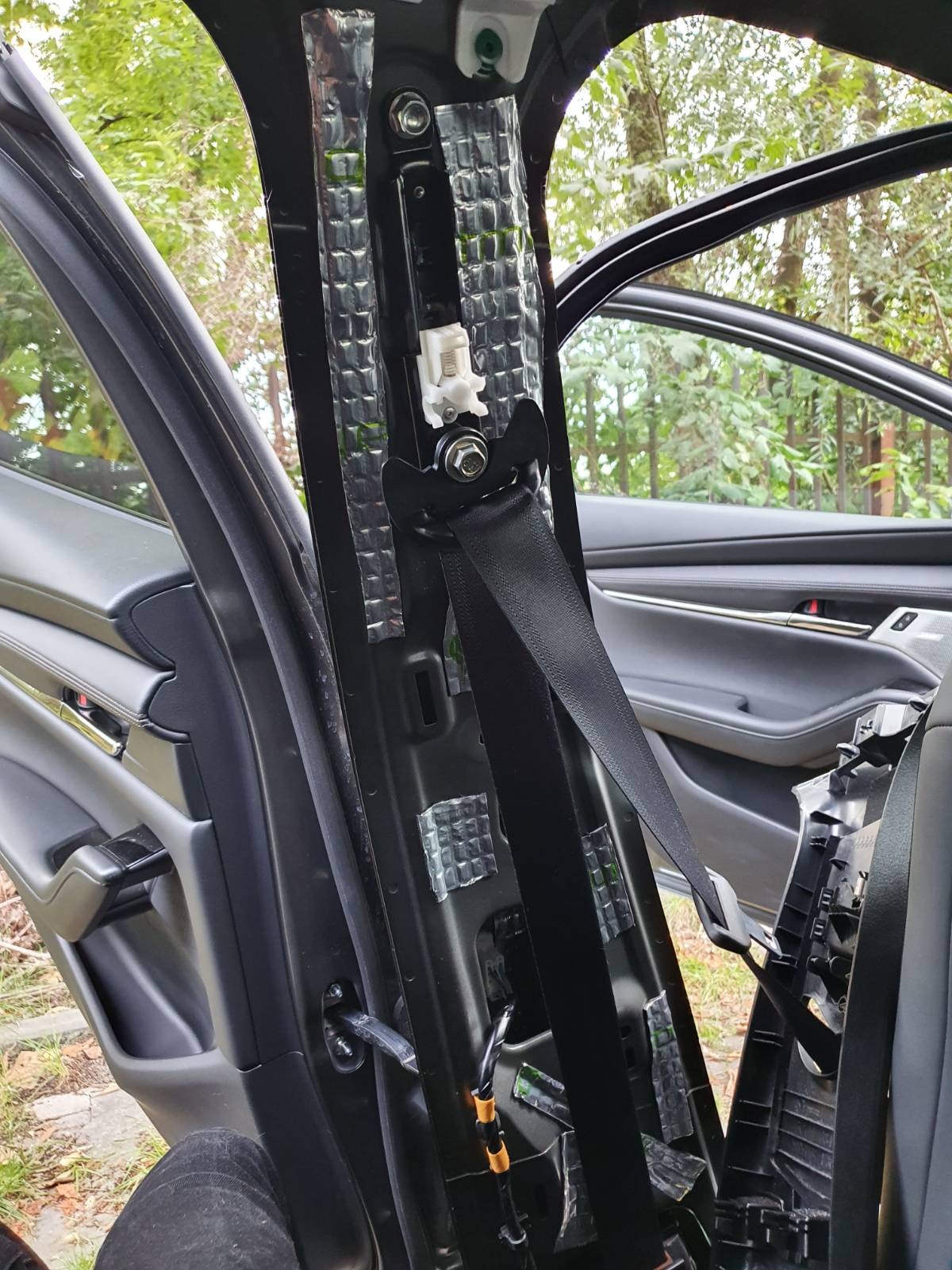

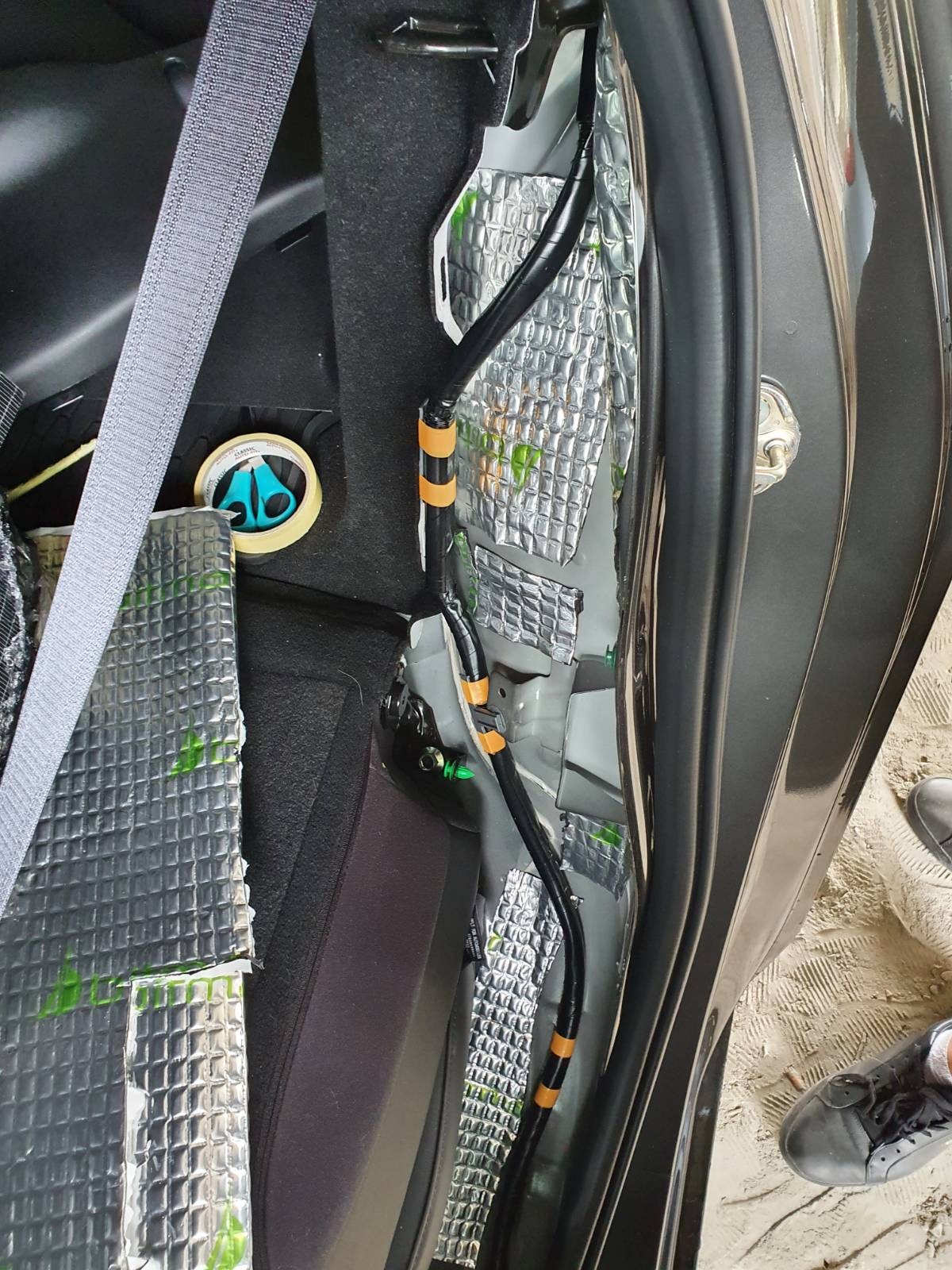

Etap 2: słupki B
trudność: bardzo łatwy
Wymagane narzędzia: paznokieć i krzyżak
materiały: masa + pianka 6mm + pianka 20mm
Cały słupek B trzyma się na 1 krzyżak (pod plakietką airbag) i klipsy. to co jest ważne to solidnie wygłuszyć górną część słupka WEWNĄTRZ, co przy grubszych rękach może nie być super łatwe. pianka 20mm nie zastępuje całkowicie masy bitumicznej ale jest dobrym półśrodkiem jeżeli nie jesteś w stanie sięgnąć rolką głęboko
subiektywne zyski: odgłosy wiatru przy dużych prędkościach koło głowy praktycznie wycięte
subiektywna wartość: dla osób narzekających na "uszczelki przy szybach" ten mod to jest must have. Będziecie zdziwieni jak dużo hałasu po prostu zniknie. poszedłbym na tyle daleko, żeby powiedzieć, że to daje więcej niż drzwi.

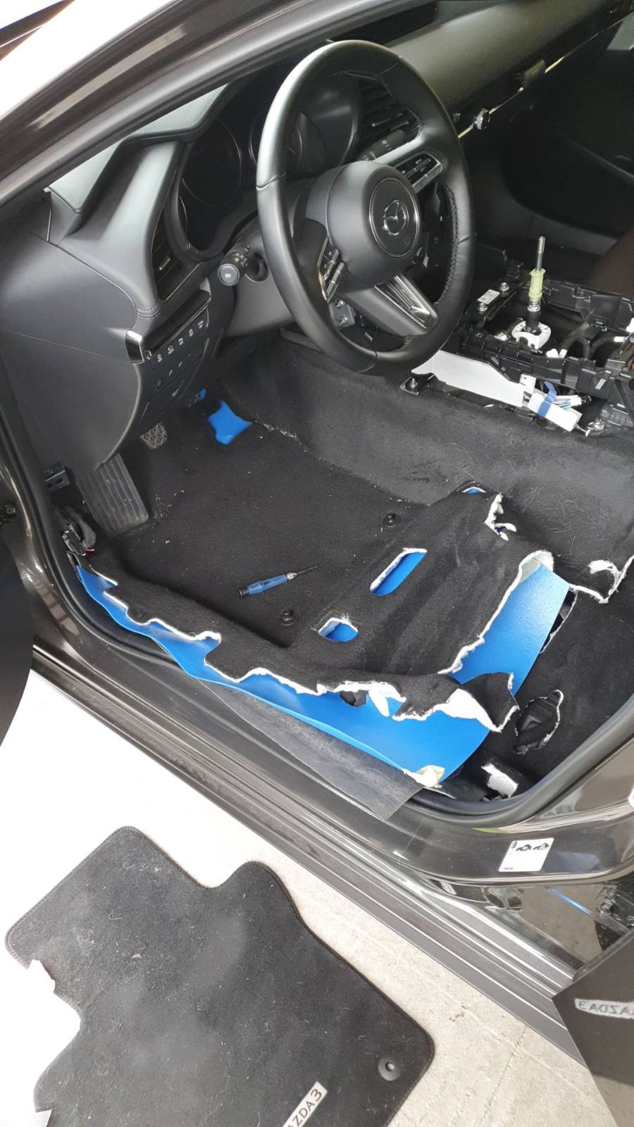

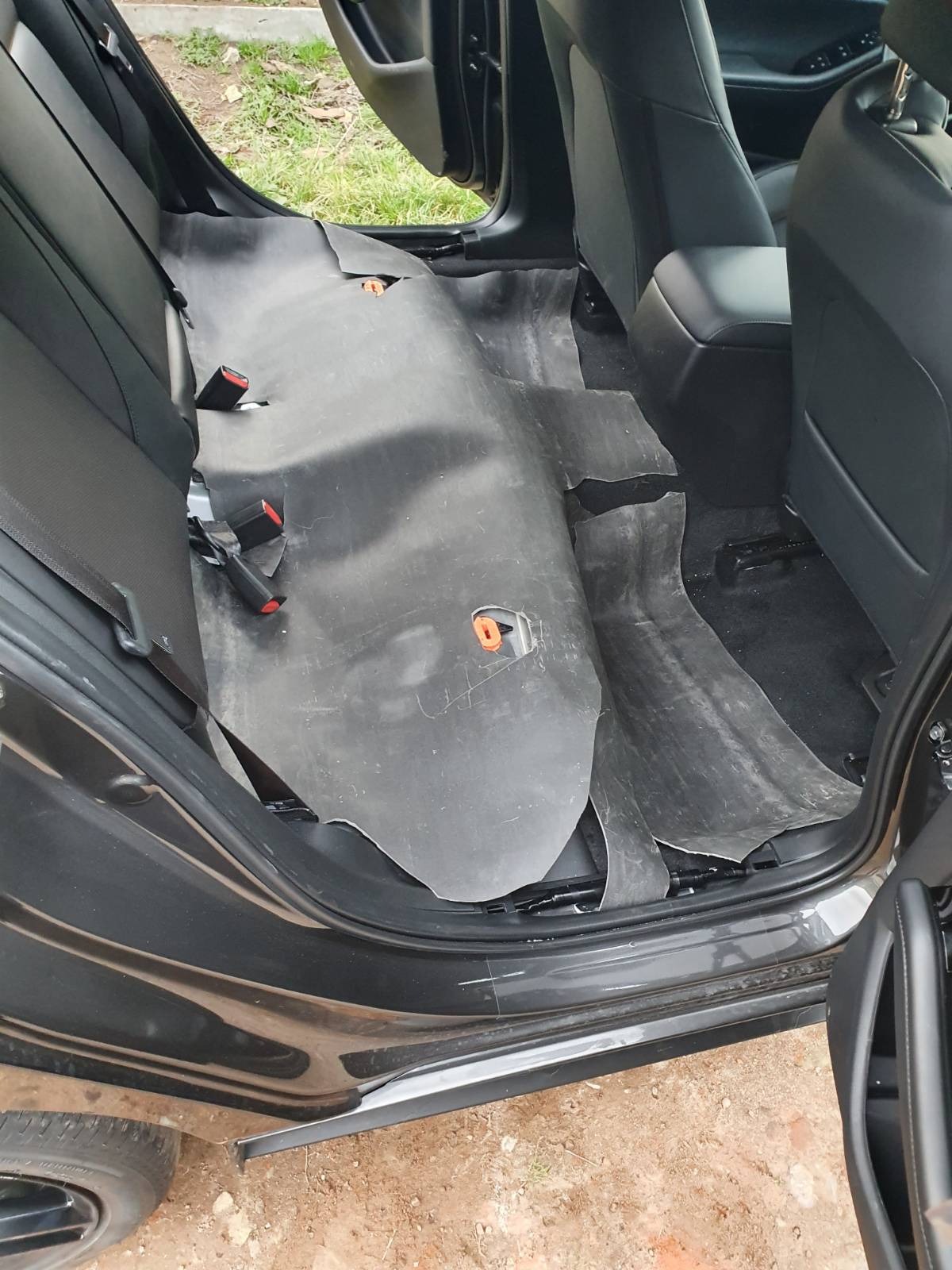

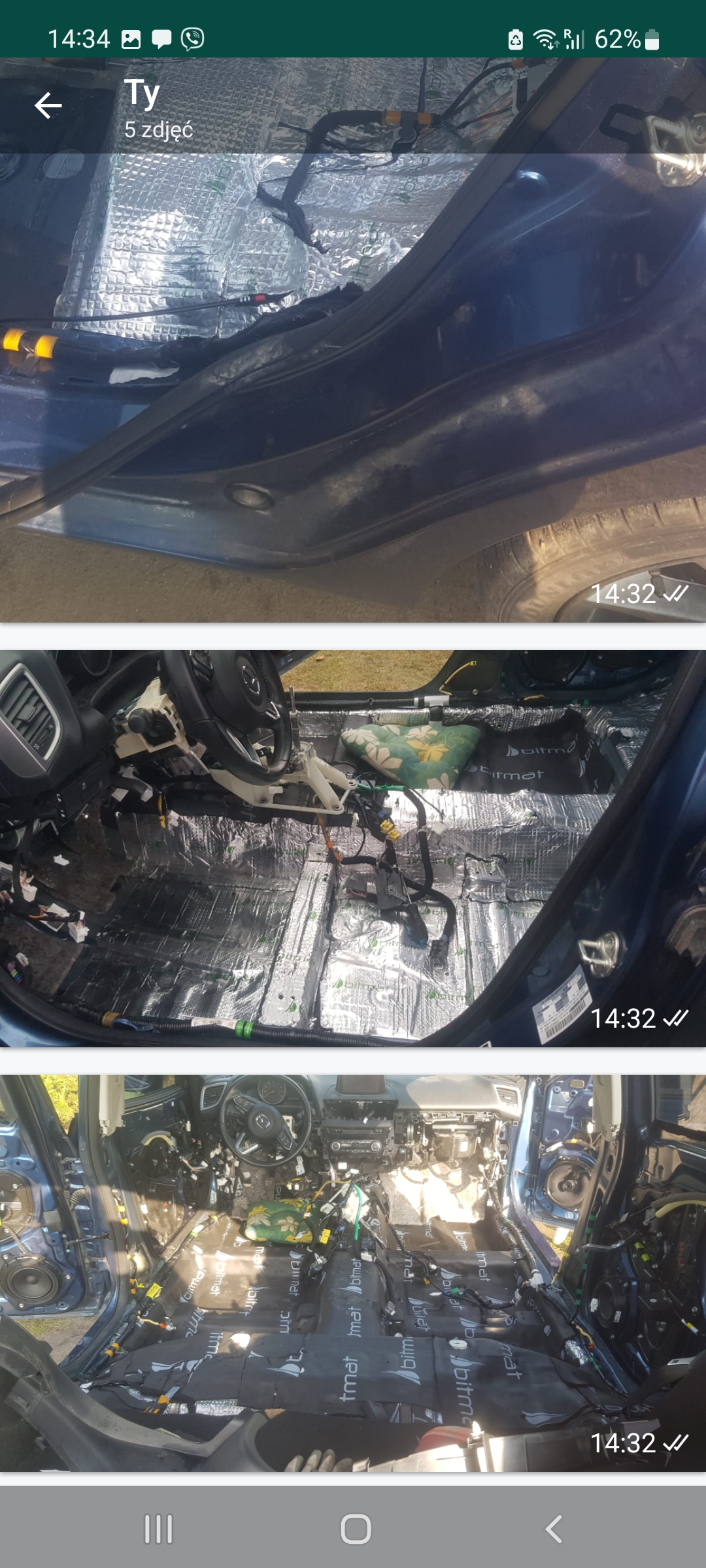

Etap 4: podłoga
trudność: trudny(przód), ok(tył)
materiały: MLV (ja zastosowałem EDPM)
narzędzia: standardowy zestaw kluczy i śrubokrętów, dedykowany klucz do siedzenia (E – nie pamiętam numeru rozmiaru)
przód:
standardowo zdejmujemy trim z okolic przodu, zdejmujemy centralną konsolę (okolice gałki zmiany biegów wyrywamy do góry potem po nitce do kłębka), wyjmujemy siedzenia
żeby wyjąć całkowicie dywan trzeba rozmontować kilka modułów, gałkę zmiany biegów i przynajmniej część nagrzewnicy – ja tego nie robiłem

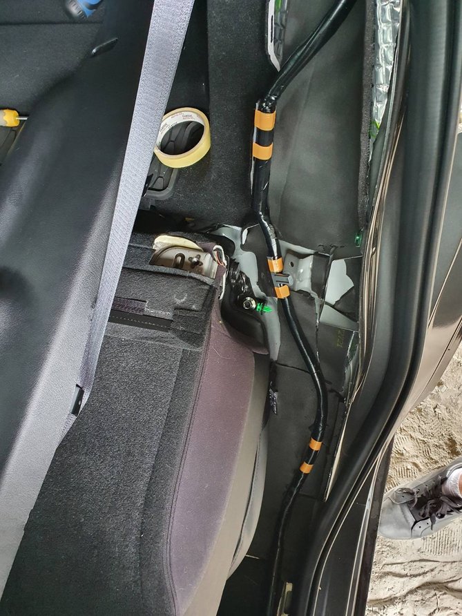

tył: zdejmujemy trim i kanapę tylną (tak samo jak w starszych mazdach)
uwagi:
– centralna konsola jest pominięta
– pod wykładziną jest ciasno, nadmiar materiału niewskazany
– najpierw robiłem szablon pianką do paneli – jest miękka, lekka i ma 2mm
– robiłem jako pojedynczy kawałek gumy
– wszędzie gdzie jest zagięcie robiłem nacięcie po zewnętrznej stronie
– wszędzie gdzie jest róg robiłem całkowite cięcie i odcinałem nadmiar – miejsca jest mało a materiał nie jest elastyczny
– przód obejmuje całe siedzenia
– siedzenia MUSZĄ być przykręcone metal-metal, nie może być gumy pomiędzy
subiektywne zyski: izolacja od nawierzchni
subiektywna ocena: roboty jest dużo i jest trudna a efekt może być rozczarowujący. Żeby nie było nieporozumień czuć różnicę i świetnie gra z resztą, ale sama w sobie ta różnica jest dość subtelna.

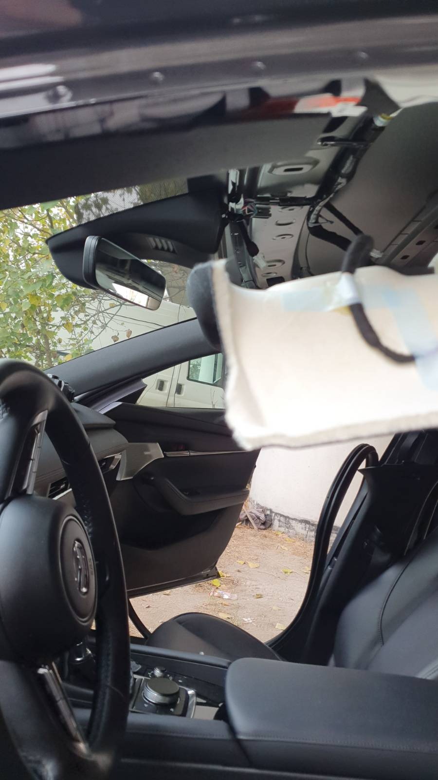

etap 5: dach
trudność: ok
materiały: pianka 20mm
narzędzia: hak do rączek, krzyżak do kilku części
Zanim zaczniesz naucz się zdejmować rączki do trzymania przyczepione do dachu bo to jedyna trudna część całego przedsięwzięcia. Całą podsufitka trzyma się na:
– słupki a, b, c (a siępo prostu wyciąga)
– przednie światełko (w wersji z pojemnikiem na okulary ma 2 krzyżaki)
– 2x 13 pod przednim światłem
– te cośie od słońca, każdy ma 1 krzyżak
– rączki do trzymania
– klipsy z tyłu
tylne światła NIE trzymają podsufitki i nie trzeba ich zdejmować
całą podsufitkę proponuję tylko lekko opuścić, wtedy nie trzeba odczepiać wiązki i węża do spryskiwacza a miejsca wystarczy.
jako wygłuszenie użyłem jedynie pianki 20mm ponieważ sufit jest całkiem ok wygłuszony a masa bitumiczna waży, co nie jest idealne tak wysoko.

w BP powiedziałbym, że pierwsze i najważniejsze miejsce do wygłuszenia to słupek B.
Dużo osób narzeka na wiatr z uszczelek a prawda jest taka, że słupki A B i C są połączone ze sobą otwartym profilem i przy wyższych prędkościach wiatr tam hula. Trochę masy i dużo pianki praktycznie całkowicie wycina ten odgłos.
