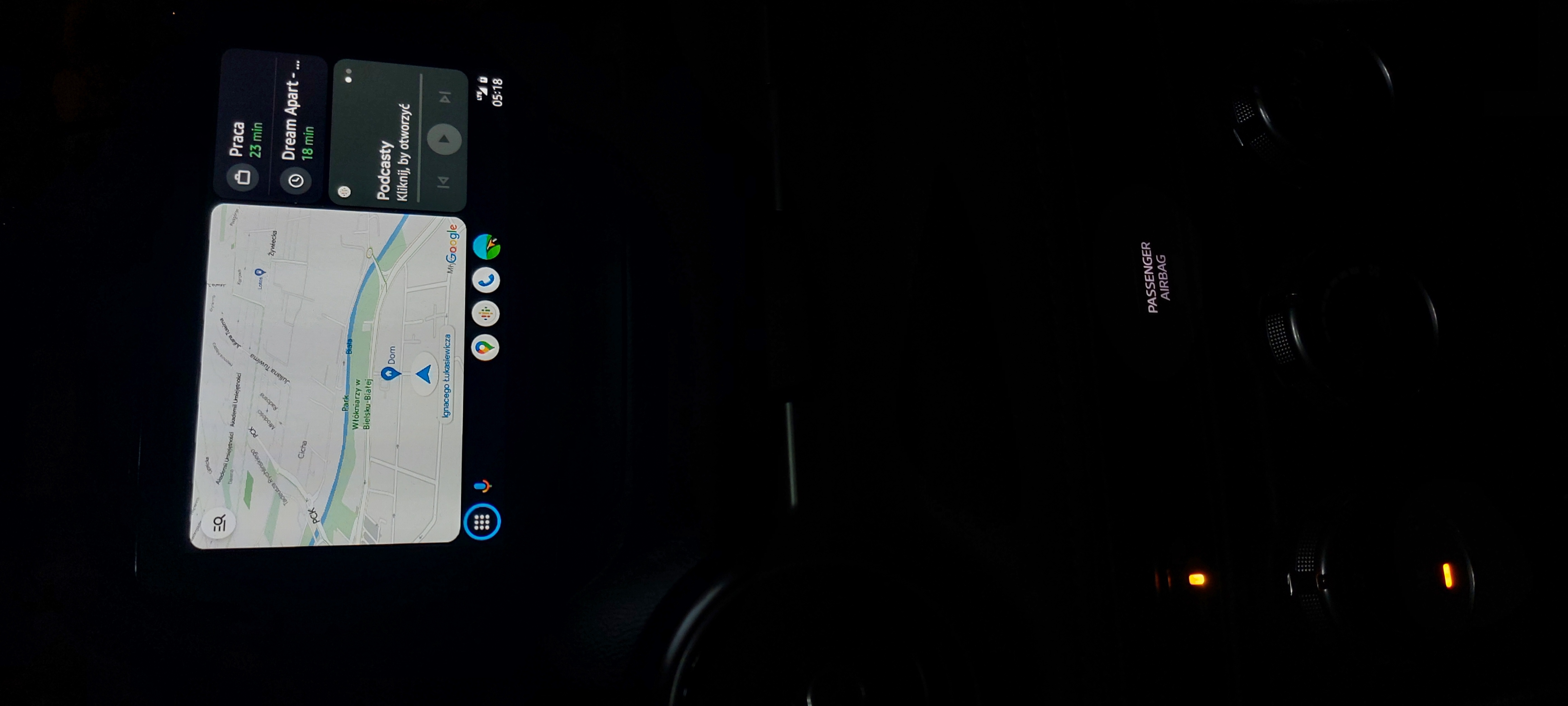

Wraz z nową aktualizacją AA Coolwalk działa w Mazdzie.

Postprzez Grembi » 19 gru 2022, 10:11
Mógłbyś podesłać zdjęcie jak to wygląda?

Postprzez endrius » 20 gru 2022, 08:27
Zdjęcie trochę ciemne ale wygląda to tak...

Postprzez Rubik » 20 gru 2022, 09:18
Czy ekran dzielony musi być cały czas, czy sam wybieram i np. mam nawigację na całym tablecie jak dotąd a utwór z wybranych apk. gra w tle i na odwrót? Czy taki układ jest już na stałe ?
Od: 22 gru 2013, 23:32
Posty: 179 (3/3)
Auto: Mazda 3 BM 120KM MT
SkyEnergy SD
Snowflake White
Postprzez endrius » 20 gru 2022, 09:32
Widok mapy można w każdej chwili ustawić na cały ekran jak w wersji bez Coolwalk.
