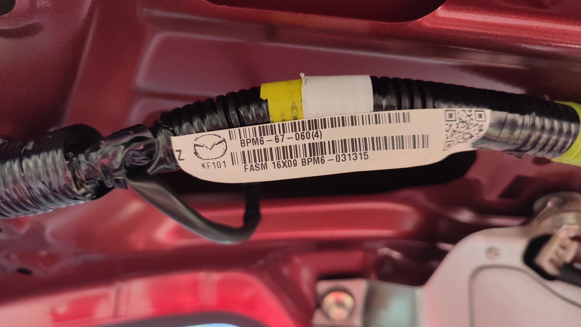

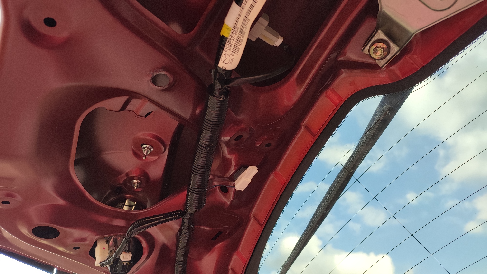

W końcu znalazłem trochę czasu i jednocześnie było trochę cieplej na dworze żebym mógł zabrać się za rozebranie klapy. No i niestety przeżyłem małe rozczarowanie.
Ale od początku.
Kupiłem oryginalną kamerkę (na stronie https://www.mazdacarpartsonline.com/p/M ... 67RC0.html znalazłem, że do mojego auta stworzona jest kamerka B62H67RCO)
Po rozebraniu klapy pojawiły się te 2 tajemnicze wtyczki. Tak naiwnie myślałem, że jedna z nich jest tą magiczną wtyczką do kamerki i że wszystko będzie łatwe i przyjemne, ale niestety końcówka kamerki w żaden sposób tam nie pasuje.
Powiedzcie, czy muszę jeszcze coś dokupić i gdzie to wpiąć, gdzie wpiąć kamerkę żeby wszystko już śmigało jak potrzeba itp.

Obawiam się, ze sama kamera to za mało. Ja też montowałem oryginalna kamerę i wymieniałem wiązkę w klapie.

Właśnie miałem nadzieję, że moja wiązka będzie się nadawać do "plug and play"...
Masz jakiś numer seryjny tej wiązki? Łatwiej będzie wyszukać tą odpowiednią. I jeśli mogę zapytać ile srebrników trzeba za taką sypnąć?

Witam.U mnie wystarczyło dołożyć czterożyłowy przewód od kamerki (wtyczkę usunąłem) do wtyczki w górnej części klapy i tam się wpiąć w odpowiednie wolne piny ,ja się wlutowalem bezpośrednio w przewody,reset radia i wszystko śmiga jak ta lala.
W tym wątku jest opisane w które piny trzeba się wpiąć.

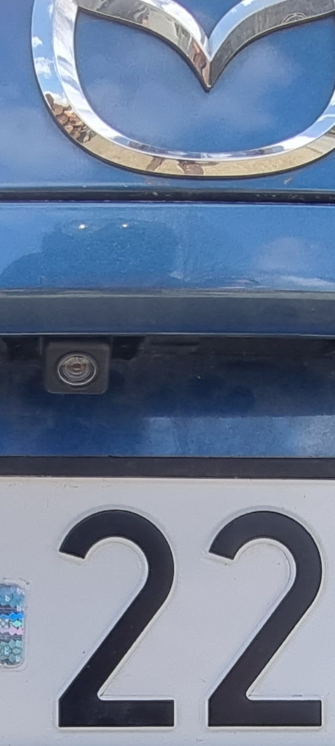

A kamerę kupiłem taką
https://zapodaj.net/76ceaf226ec4f.jpg.html

Postprzez wacha8 » 31 mar 2023, 16:49
U mnie wygląda to :tak kamerka na oryginalnym plastiku który sprzedający dodał do kamerki a u góry ta wtyczka widać jak uciąłem przewody i dolutowałem bezpośrednio poza wtyczką
