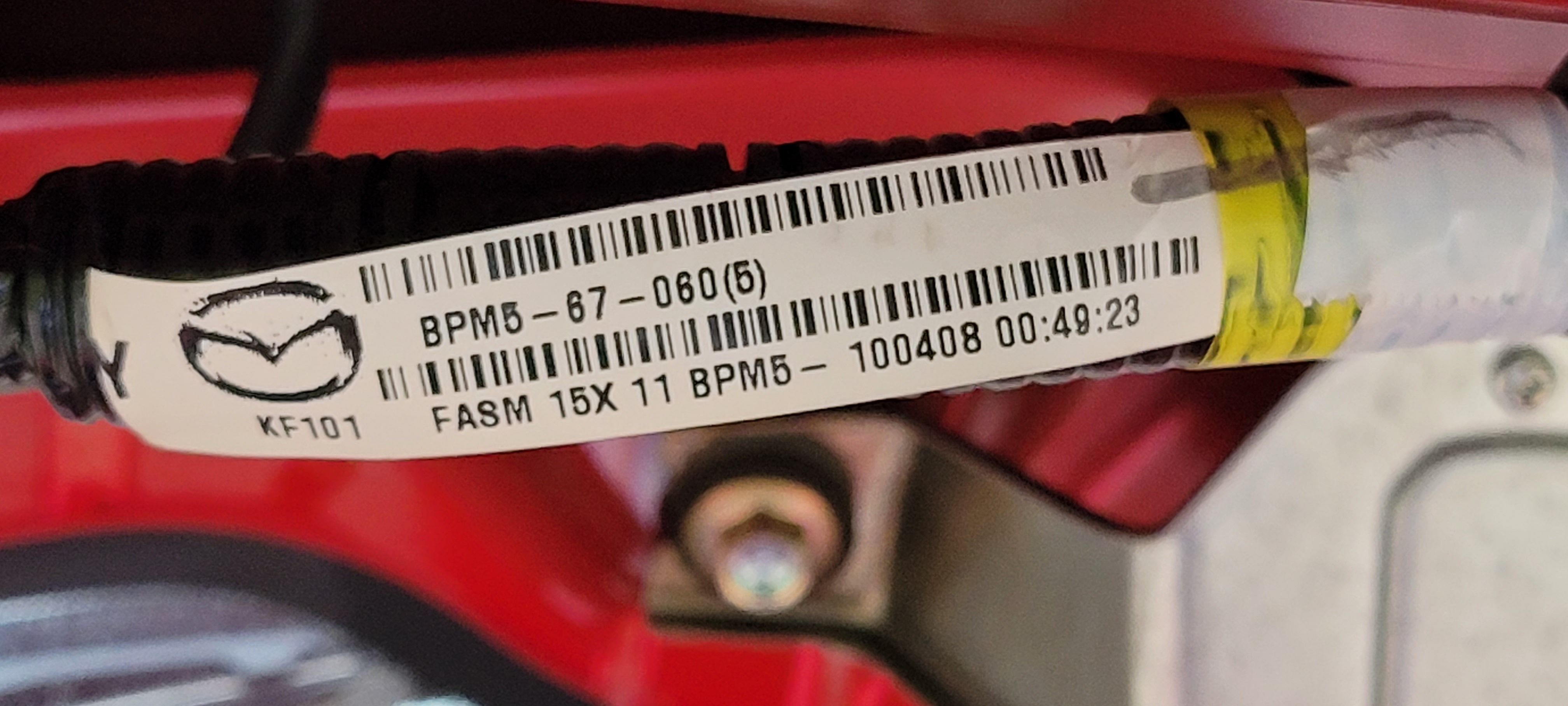

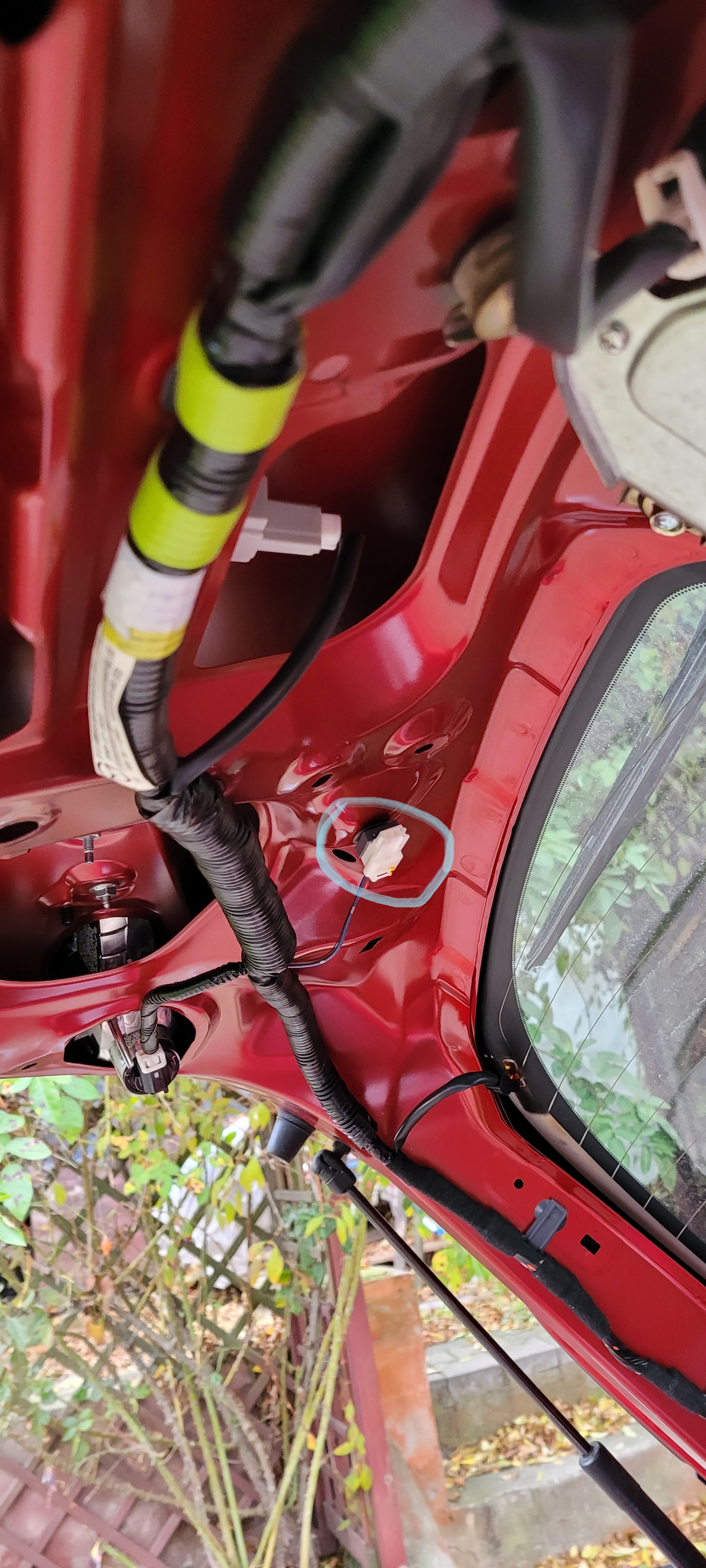

Wreszcie znalazłem czas, żeby dobrać się do klapy bagażnika.
Zarówno z prawej jak i z lewej strony mam małą wtyczkę, do której nic nie jest podłączone.
Czy to nie są wtyki do tej właśnie kamery??

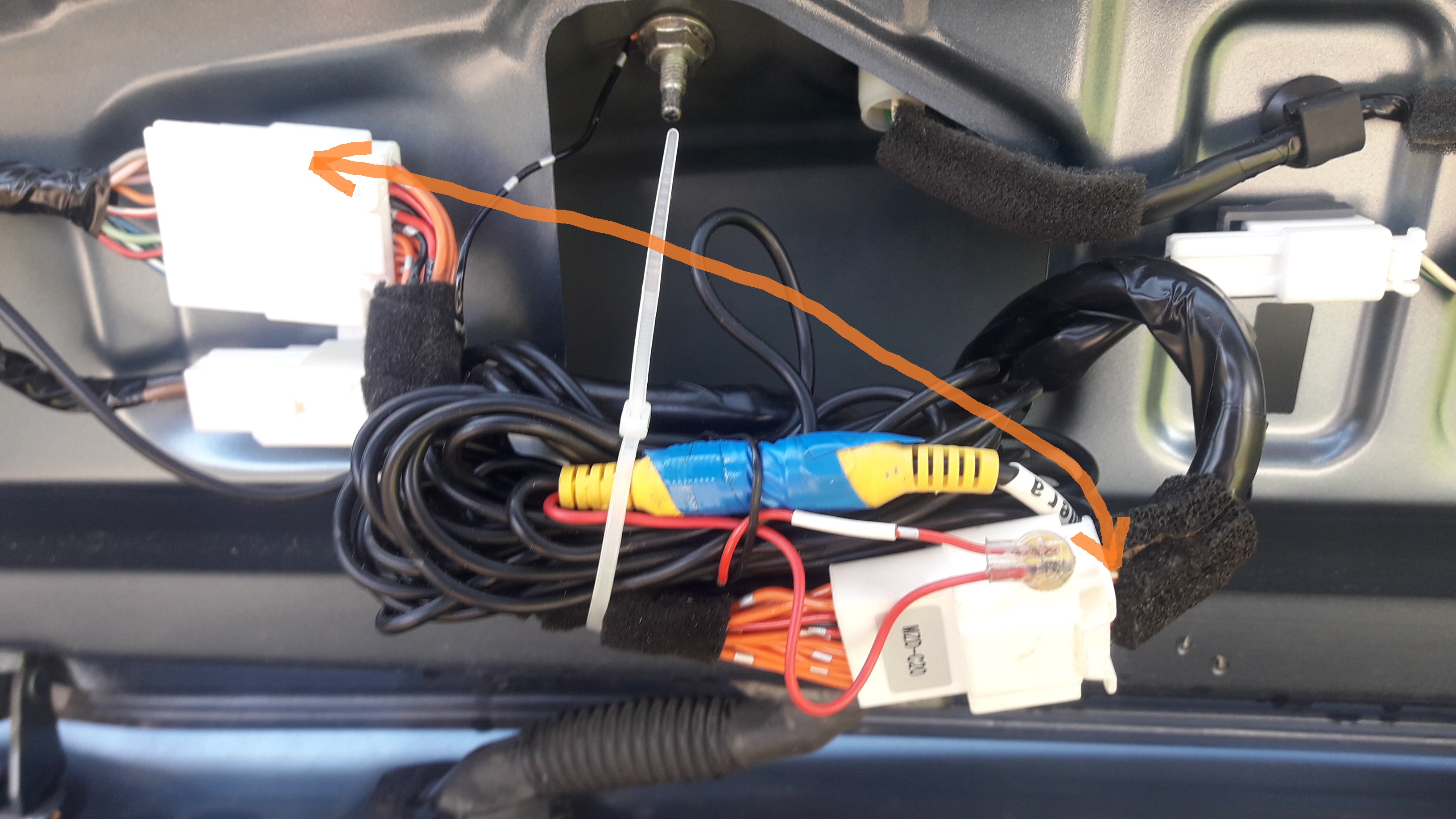

Jeśli nic się nie zmieniło w naszych Mazdach po 2016 to gość się nie zna i chce naciągnąć biednego obywatela :D .
Na ostatnim zdjęciu kolegi Ksino13 masz ogólny widok klapy a ja dorzucę swój z wpiętej tam przelotki ze złączami do kamery. Na prawdę nic więcej nie trzeba.

Postprzez RobertPi » 22 lis 2022, 13:28
Ja jak większość kupowałem na Ali.
Ważna jest wtyczka w przelotce. Musi być C20.
To co wrzucałem w postach poprzednich jest do DJ.

Postprzez RobertPi » 27 lis 2022, 22:42
A jaki jest objaw? Na tablecie normalny obraz jak wcześniej czy całkowity brak obrazu-czarny wyświetlacz?
Jeśli to pierwsze to system nie widzi kamery, chociaż te 6V pojawia się na zasilaniu dopiero po wykryciu kamery przez system po resecie. Jeśli to drugie to prawdopodobnie uszkodzona jest kamera – przetwornik obrazu. A może przez przypadek dostałeś kamerę na 12V i dlatego nie startuje ale wtedy obraz na tablecie byłby pewnie czarny.

Postprzez RobertPi » 30 lis 2022, 23:09
Wszystko nie tak.
W złączu, które wpinałeś w oryginalną instalację powinieneś mieć kable zasilający do kamery. Na moim zdjęci jest tam szybkozłączka akurat na tle wtyczki. Jeśli podłączyłeś 6V kamerę na 12V to jest duża szansa, że umarła. Zmień podłączenie i sprawdź. Może sprzęt z Ali był jednak bardziej odporny na szok napięciowy.
Na zasilaniu tablicy też jest 12V, generalnie w całym samochodzie zasilanie normalne to 12V.
W opakowaniu nie było schematu połączenia kabli? Powinno być wszystko rozrysowane.
