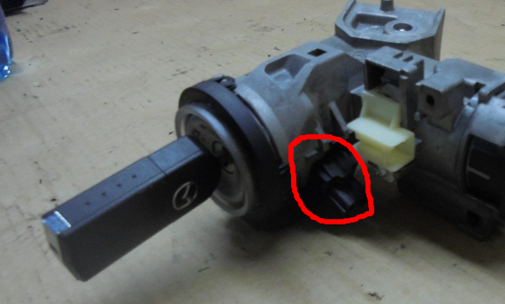

Kupiłem nowe piloty i jest problem z zakodowaniem – auto nie wchodzi w tryb kodowania przy zastosowaniu opisywanej procedury. Nowe piloty które kupiłem mają symbol -Pilot Mazda 6 CC33-67-5RYC – MAPCC. Stare, oryginalne piloty to siemens vdo 5wk43409d.
Mam pytanie – czy możecie polecić magika, który zaprogramuje piloty innym narzędziem, bądź w inny sposób? Najlepiej w okolicach Tychów, Katowic.

Postprzez MazdaLublin » 9 lut 2017, 09:29
Nie wchodzi bo włącznik przy stacyjce ma obłamany element na który stacyjka po przekręceniu powinna nacisnąć w odpowiednim momencie.

Postprzez lysy124 » 9 lut 2017, 14:09
Masz rację, moja to GH. Uznałem jednak ten wątek za odpowiedni, moduły centralnego i programowanie pilotów chyba się nie różnią.
Trafiłeś bezbłędnie. Sprawdziłem, ze stacyjki nie wysuwa się element by nacisnąć ten włącznik. Próbowałem uruchomić procedurę programowania pilota, ręcznie uruchamiając włącznik, włączając stacyjkę + drzwi. Niestety bez efektu... Jakieś sugestie?
