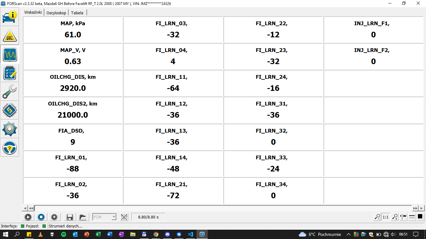

Postprzez radek.ch93 » 21 lis 2022, 17:12
Witam szanownych użytkowników Mazd :) Czy moglibyście zweryfikować, czy którychś z wtryskiwaczy nadaje się do wymiany? Mazda przez kilka minut po odpaleniu pracuje nierówno, czasami pojawi się jakieś szarpanie plus dym. Obstawiam, że wtrysk będzie do wymiany. Przebieg 307 tys. km. Ewentualnie, czy na takie objawy mogą mieć wpływ świece żarowe?

Postprzez radek.ch93 » 21 lis 2022, 20:27
Oczywiście, że cały przejrzałem :D Sam bardzo nie lubię, jak ktoś nie szuka odpowiedzi, tylko chce ją dostać na tacy. Po prostu jestem ciekawy interpretacji innych :) U wielu osób wszystkie wartości były albo minusowe albo na plusie. U mnie trzy są na minusie, a jedna jest dodatnia. Poza tym jedna z nich bardzo odbiega od 0. A może wartość -88 wcale nie świadczy o niepoprawnej pracy wtryskiwacza?

Postprzez dobrzyn22 » 22 lis 2022, 20:00
to przejrzyj raz jeszcze, szczególnie str.3 ;)
PS. wartościbywały różne, nie ma to większego znaczenia, czy + czy –
