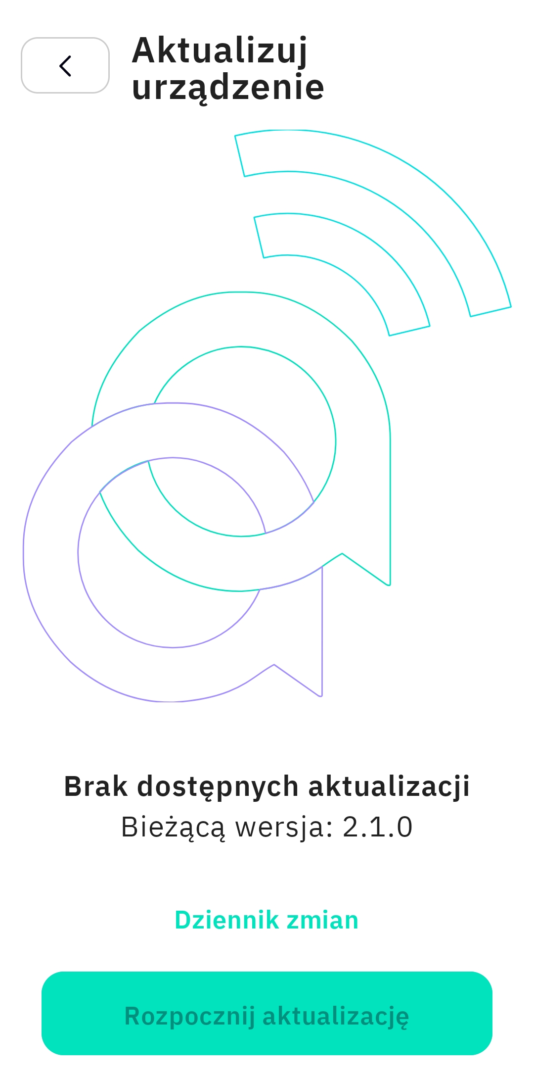

Ja też mam Android 12 w telefonie Samsung :) , trzeba to oprogramowanie zainstalować to będziesz miał pełen dostęp do AA na telefonie.(dałem link !) Dioda ma świecić na niebiesko cały czas wtedy jest połączenie. Masz zainstalowane najnowsze oprogramowanie w AAW ? – 2.1.0

PS. Mam aktualny soft 2.1.0

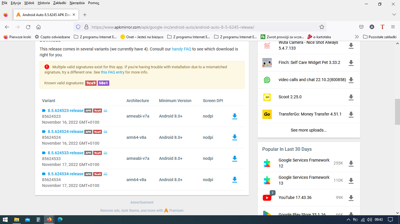

Postprzez andrep » 18 lis 2022, 09:45
Ja wczoraj jeździłem i wszystko było ok. wersja AA w tel. to 8.4.624324 a tel. Samsung G. M51, natomiast widzę że jest nowsza-screen. (teraz zainstalowałem tą z samego dołu )
Może napisz jaką masz wersję?
Mazda CX3 AWD Obrazek
Od: 26 sty 2016, 16:58
Posty: 2526 (79/177)
Auto: Była/jest...
Jest
Postprzez endrius » 18 lis 2022, 09:53
Moja wersja AA to 8.5.6245
Może lepiej nie aktualizuj ;)
