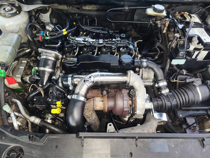

202005 – Wymiana lamp na ori xenon, sprzęgło z wysprzęglikiem sachs, rura dolotu z uszczelką (Gates), uszczelki kolektora ssącego, uszczelniacz wału, podkładki pod wtryski ON.
Duży update na który dość długo musiałem czekać. Długo marzyłem o tym by mieć zderzak typu top sport polift ( ja go i tak kintaro nazywam). Do tego xenon bo ori halogeny już się pożółkły i były tylko świeczkami. No tylko trzeba było troche popracować by to wszystko zgrało.

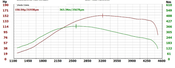

Dodatkowo, po aktualizacji softa – sprzęgło się poddało. Tzn, wyjechałem do końca ale jak doszło trochę mocy/niuta to już formalnie zaczęło ślizgać. Więc tutaj bez oszczędności – sachs. No jakoś sprawdzają mi się te części ( mam też amory sachsa komplet i jest też super).
Jeszcze mnie czeka korekta tego softu by już sprawdzać konkretnie ile to ma teraz mocy a przy tym by nie było kopciuszka.
Czeka mnie jeszcze wymiana świec żarowych i tutaj trochę się obawiam bo macher robiący lampy odpuścił temat.

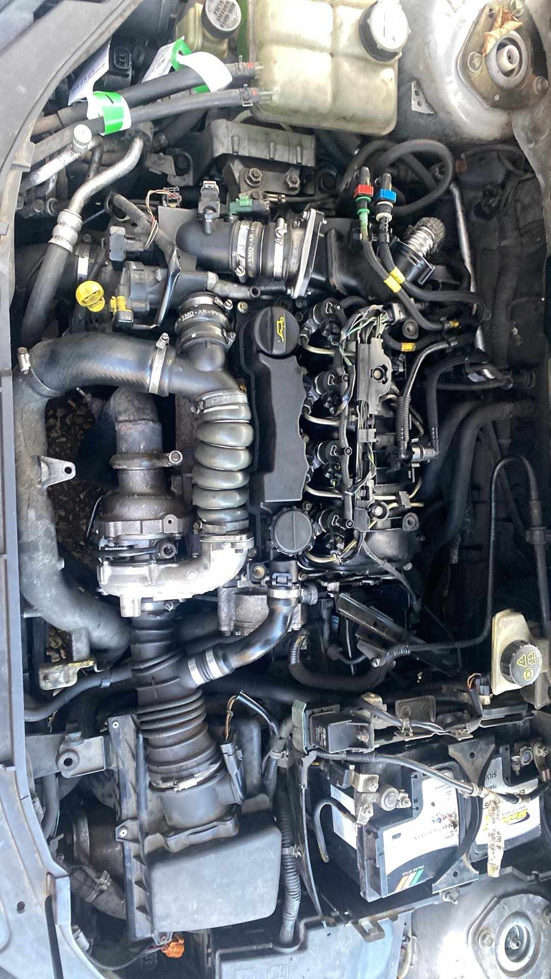

203600km – kilometry niemalże nie rosły.
Samochodu miałem dość. Ciągle nie działał. Jak już była poprawka softu na wcześniejszej turbinie to się sprzęgło skończyło. Po wymianie sprzęgła jakby wóz doznał amnezji i brak mocy. Do tego te ciągłe wibracje. Raz nic nie wibrowało, raz jakby na trzech garach chodziło.
Zleciłem diagnostykę ale to mazda. Niby każdy zna a nikt nie umie zrobić. Nawet raz usłyszałem, że to nie rakiety i dizel to musi wibrować. Niesprawna to nawet wartości nie ma by jej się pozbywać w takim stanie. Przez fakt posiadania aut służbowych – czekała na lepsze czasy. Dwóch mechaniorów się poddało. Do trzech razy sztuka ale i tak musiałem temu szczęściu pomóc. Powodem braku mocy a przede wszystkim wibracji były wtryskiwacze. Miałem półtora wtryskiwacza sprawnego
. Na czym polegała moja pomoc: zasugerowałem mechaniorowi po 3msc trzymania by wyjął wtryski i odesłał na sprawdzenie.
Po otarciu łez – poprzednie wtryski wytrzymały 50kkm od regeneracji – postanowiłem rozejrzeć się, co mogę zrobić by zwiększyć moc w tym aucie. Na wyspach wkładają sprężarkę z nowszej generacji HDI. Generalnie ma ona elektroniczny aktuator ale można konwencjonalnie sterować przez podciśnienie. Przy stage3 dochodzą do 180km więc już zaczyna się robić dość niewiarygodnie. Przypominam, że to tylko 1.6D z Francji. Dodatkowym problemem było wyjście powietrza z turbiny – inny kierunek jak w BL. Tutaj mechanior stanął na wysokości zadania. Sam dosztukował bałwanki tak by można było to podkładać do kupy.
Kolejny krok – tuner. Tutaj też to nie było takie trywialne. Pierwszy tuner, z którego kreski są na pierwszej stronie – totalny banan wrzucający gotowce lub czyjeś opracowania. Temat naszej współpracy zamknięty. Drugi kolega pasjonat – w przypadku mojej mazdy operował na logach i wsparciu kogoś co soft przygotował. Robiłby nowy soft ale się wyprowadził z Łodzi i jakoś nie mogliśmy się złapać. Mi ciągle nie pasowało gonić ponad stówkę za Łódź. Zdecydowałem się na mojego klienta, który sporo dizli mieli pod różnymi markami. On sam też podszedł do tematu ambicjonalnie bo nie robił takiej wydumki na bazie 1.6hdi jeszcze. Jak później przeczytacie – ma to dość spore znaczenie.
Wszelkiej maści tunerzy typowi w Łodzi – skreślam jak tylko pytają się czy mam plik serii. Tacy nie mają dla mnie sensu.
Samochód przez wszelaką maść limiterów – stawiał się. Generalnie już by się oparło o niepowodzenie i spadek mocy powyżej 3100obr. Podczas jazdy to tak jakby ktoś tam kaganiec założył. Tuner nie dał za wygraną, skonsultował softa z kimś i tak wyszło całkiem przyjemny przyrost.
Przy tej turbinie teoretycznie można jeszcze koksu dokładać. Autorem jej jest Geremi Turbo Performance.
Kolejnym krokiem będzie rozjeżdżenie tego samochodu. Rewizja icka i orurowania. Dystans jaki fura pokonała przez strojenie już wykazał, że bałwanek zrobiony przez mechanika działa ale złączka idąca na przepustnicę już się poci. Przygotowanie pod sezon letni.
Z rok temu myślałem też o tym, że jak się uda w końcu uzdrowić te auto – to może go zagazować? Żadnego auta w gazie nie mam a w sumie te jest najgłupsze do konwersji

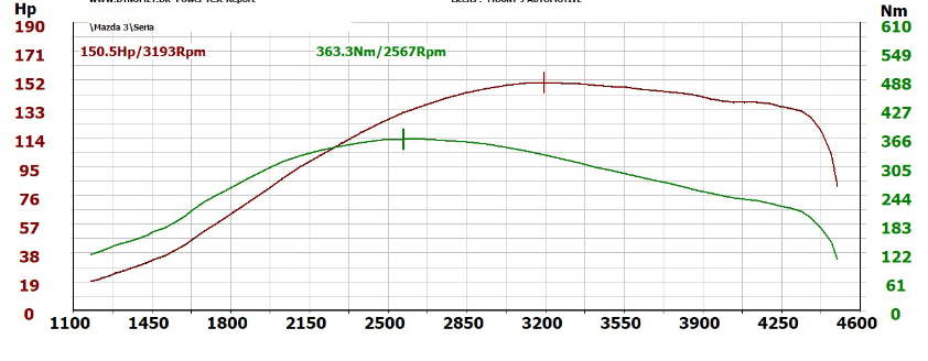

Matko bosko, dobry wynik. Zazdroszczam niutów w cholerę.
- Od: 22 lip 2014, 10:58
- Posty: 1037
- Skąd: Zgierz / Warszawa
- Auto: Mazda 3 Kintaro
Niewiarygodne co teraz diesle o tak małej pojemności jak 1.6 potrafią. Sam mam 1.6 dci R9M 130KM, wersja z podwójnym doładowaniem potrafi generować przy tuningu elektronicznym nawet 180 KM bez zmian mechanicznych (biturbo w serii ma 160KM). Coś co kiedyś było zarezerwowane dla diesli o pojemności 2-2,5L dziś uzyskiwane jest z dość skromnej pojemności.

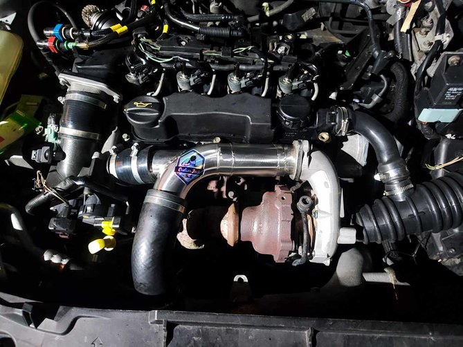

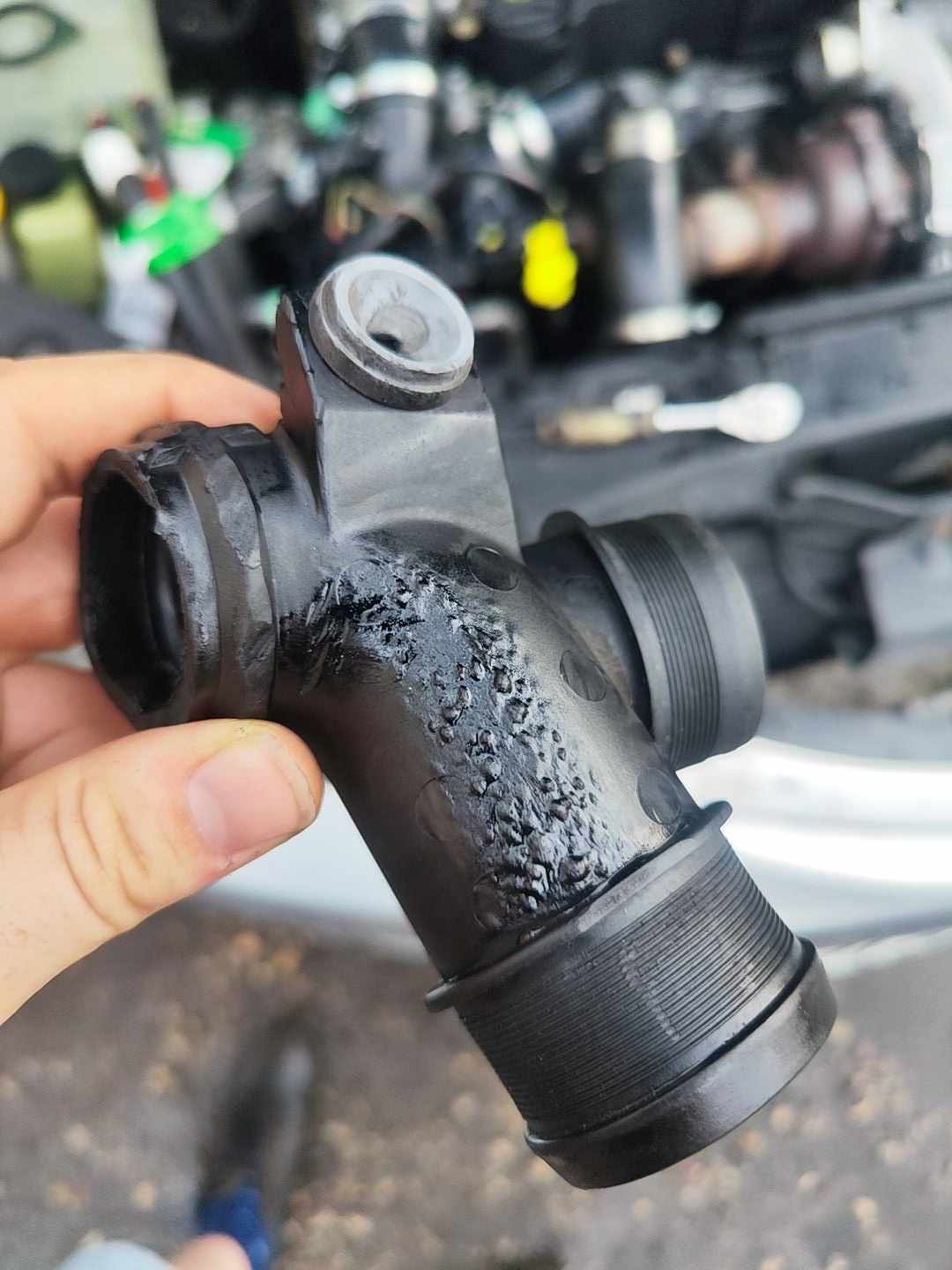

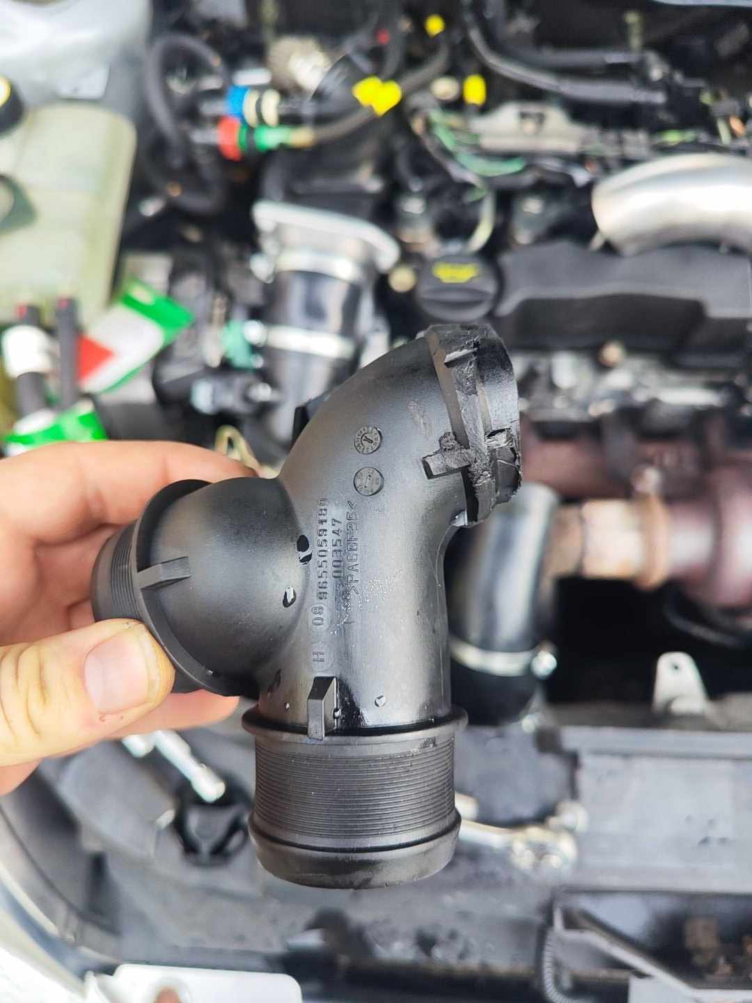

Mała chociaż istotna aktualizacja: po wymianie turba i sofcie – dostał tyle mocy, że porozszczelniał się dolot. Pierwsza próba uszczelnienia tego zakończyła się fiaskiem. Został wymieniony trójnik plastik na taki sam ale lepiej docięty i wpadły fmic silikony. Ten trójnik to element oryginalnego rezonatora, który jest po wyjściu z turba. Przez to że ta turbina ma inne wyjście powietrza to też takie kombinacje.
Działało to całą dobę. Zaczął samochód kopcić, nie było mocy. Do końca chciałem by to ktoś zrobił co się zna. Jak podejmie decyzję, że trzeba wszystko robić od zera łącznie z ickiem no to ja jestem gotów. Chciał dobrze, jednak ciśnienia lub/i wibracje powodowały, że się dalej to zacżęło rozszczelniac.
No, niestety musiałem to ja rozebrać, sprawdzić jak to wyglada. No i co widzę: ten trójnik ma za mało ciała by się fmic mógł utrzymać na nim. może jakbym jakąś mocną opaskę dał większ, skręcił na chama to może to się utrzyma. Z doświadczenia wiem, że jak coś jest na aby to się zemści. Zapytałem Custom Jack czy nie wykonałby mi takiego trójnika z kwasu. Wtedy odpada problem tego, że czegoś brakuje z wymiarów. Na miejsciu podjęliśmy decyzję by ten fmic środkowy wywalić a trójnik dospawać do flanszy łączącej z turbo. efekt jest taki, że tutaj temat nieszczelności na turbie został wyeliminowany. W działaniu raczej brak zmian. Po prostu jest szczelnie, boost się generuje od 1500rpm jedzie, nie kopci. Problem wynikł jeszcze jeden. Ta aluminiowa rura z odlewu. która idzie dalej za oryginalnym silikonem w stronę intercoolera nie była nigdzie zamontowana. ( oczywiście poprzedni mechaniorzy to zignorowali bo po co to zrobić dobrze). To spowodowało, że robiło się ramię przy przyspieszaniu i zrzucało ten główny wąż w stronę pasa przedniego. Dorobiłem na szybko z blaszki reduktora, skręciłem śrubami m6 i teraz praży.
Spalane obecnego setupu:
130km/h 5,94l/100km
150km/5 ( z zwalnianiem) 6,7l/100km
Wyników spalania nie będę komentować. Podobno tak to powinno wyjść. Brakuje skrzyni biegów. Moc jest to by poradził sobie np z 6biegiem. Robiłem już jakiś research w tym temacie ale nie ma nic ciekawego w internecie. Francuskie widzę, że mają inne otwory a ford/volvo chyba mają identyczną skrzynię co u mnie.

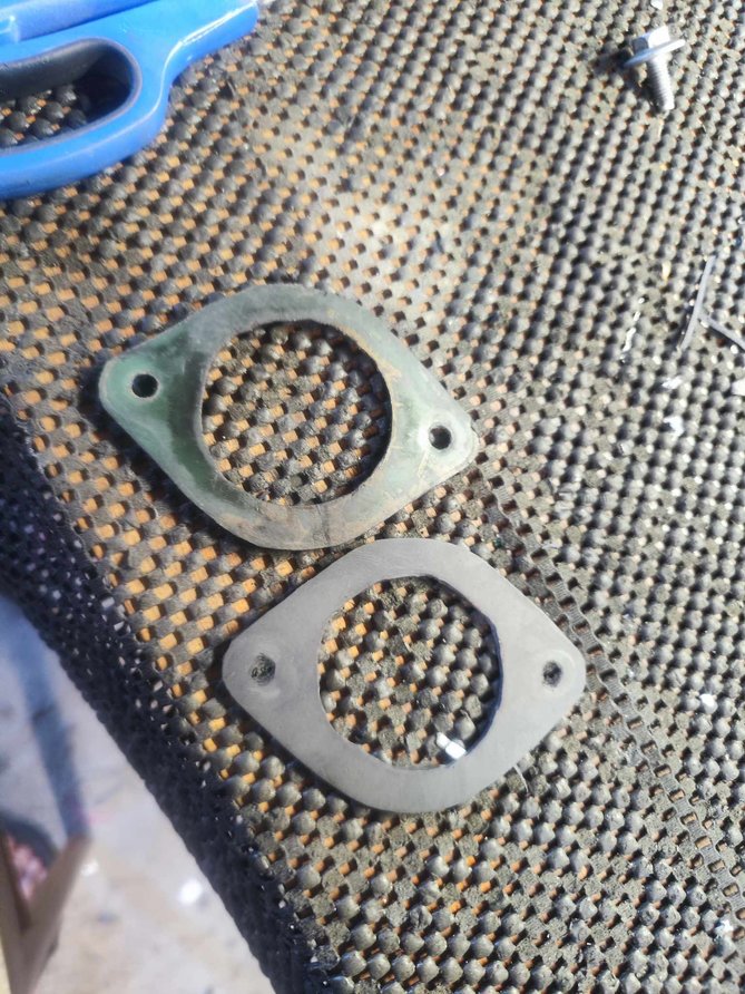

Sprawdzanie sprzętu wygenerowało nowe inwestycje.
Kolektor ssący postanowił wybuchnąć
Wleciał nowy Febi.
Dodatkowo zmajstrowałem gumową uszczelkę tego trójnika. Materiałowa sztywna uszczelka się poddała i zaczęło popuszczać.

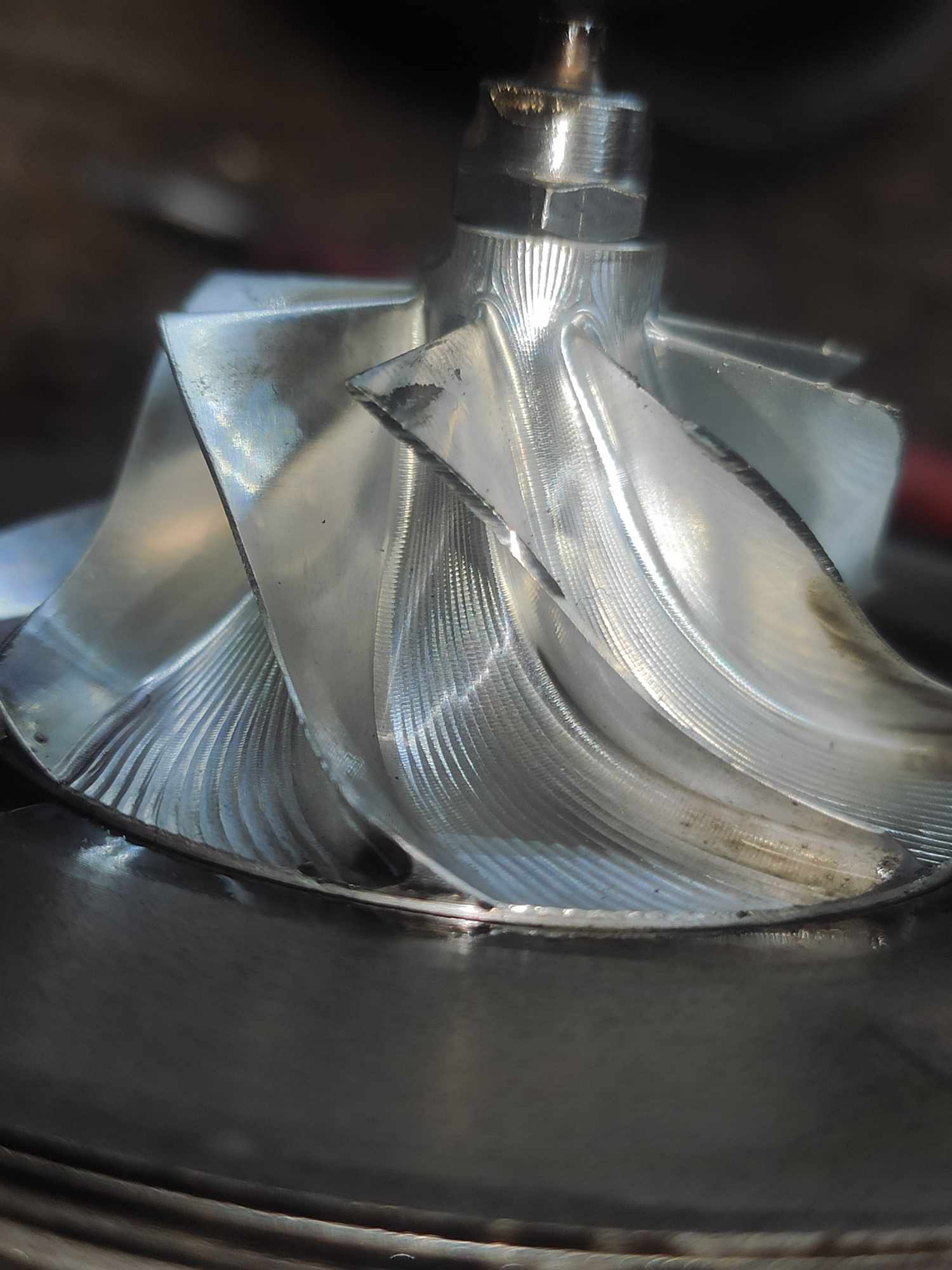

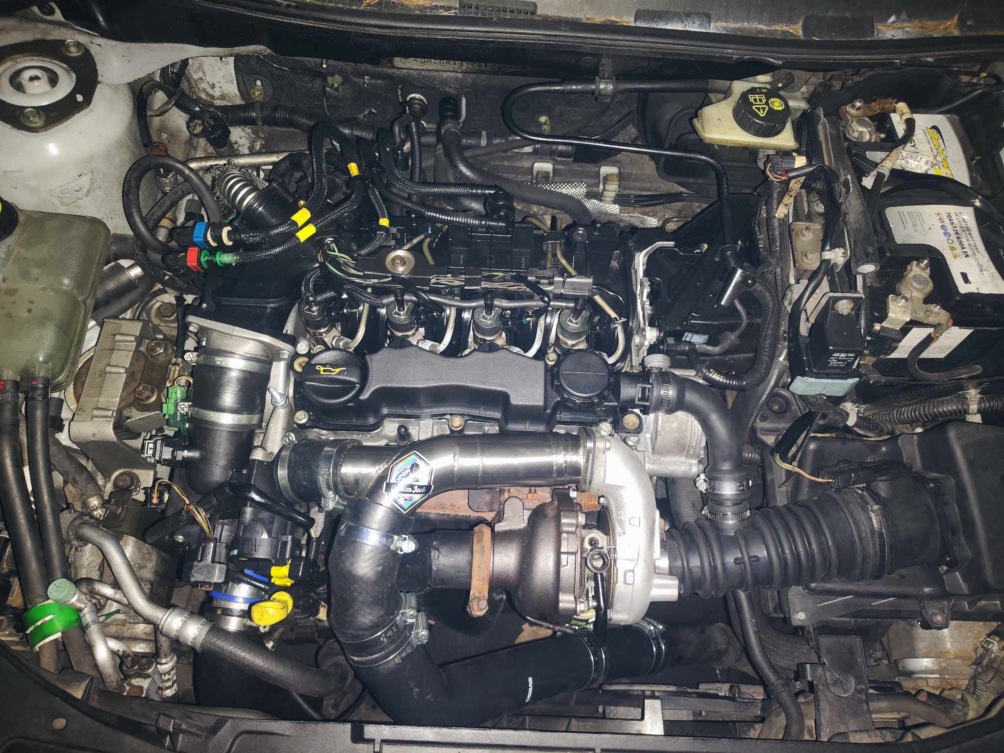

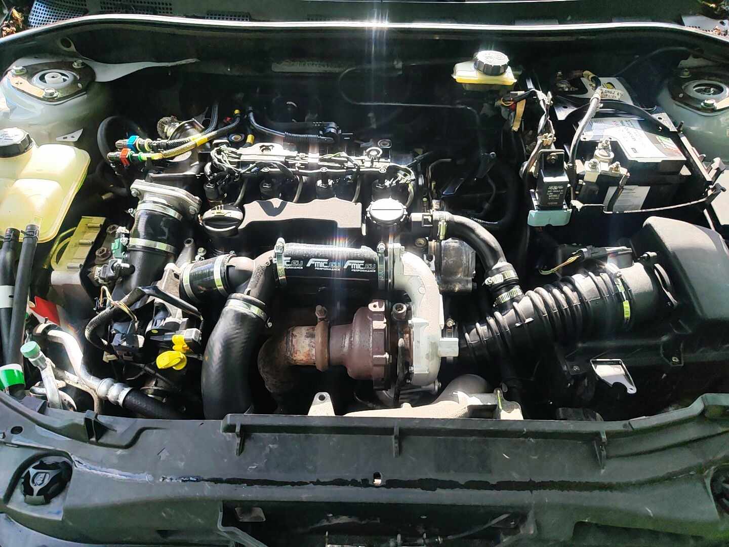

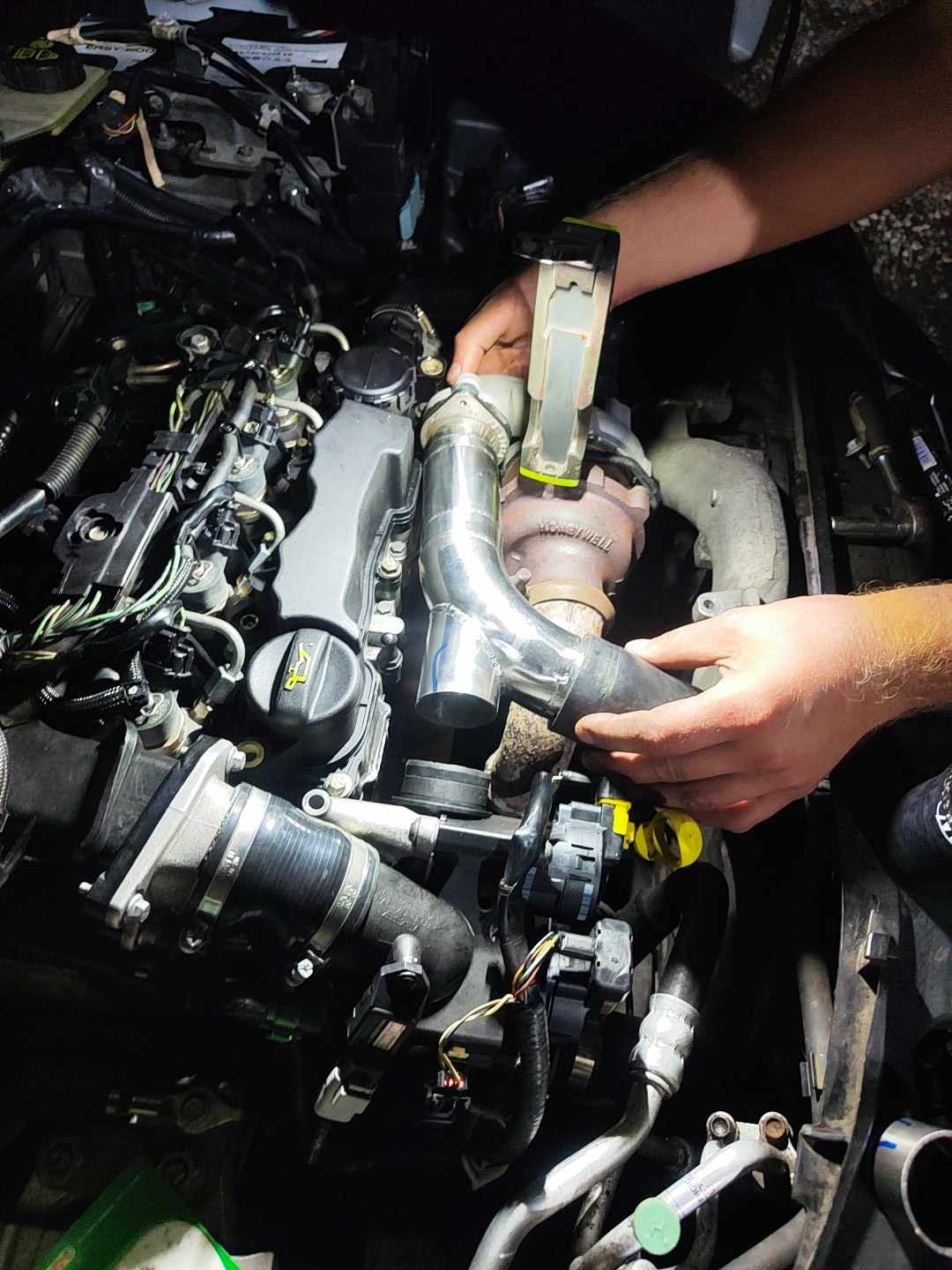

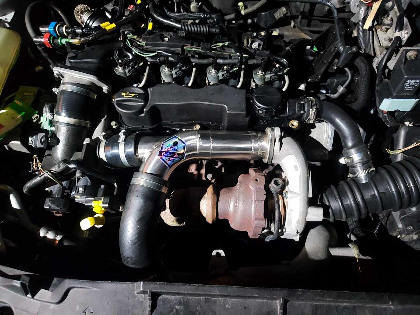

Niektórzy wymieniają dywaniki, inny zawieszkę kokosową. Ja wymieniam turbo
2300km przebiegu musiało dla ostatniej turbiny wystarczyć.
Zatem wymiana turbiny na coś lepszego. Po burzliwych dyskusjach z majstrem od suszarek – zapadła decyzja: wymiana na GTC1244VZ ( była GTD). Różnice między tymi turbinami to inna regulacja geometrii, inny dolot bo zamiast 45mm mamy 50. Wstępne testy wskazują, że turbo działa.
Dodatkowo, podjąłem decyzję by tą turbinę wymienić sam. No i co, wszystkie poprzednie przeróbki majstrów musiałem poprawić. A to tutaj rura z icka już w połowie zrzucona z wyjścia. Wszystko było ponaciągane poskręcane byle jak. A tutaj ten DP obskurny rdzawy pomalowałem itp itd. Jeszcze zauważyłem, że ten DP to ma taki dość spory próg od spawania zaraz za flanszą. Zatem też można się pokusić o kwasówkę. Dodatkowo wymieniłem ori łącznik/rurę aluminiową na rzecz silikonów. Muszę jeszcze dorobić łapę by to już było na ścisk a nie opierało się o wentylator.
Szkoda tylko jak bardzo mają wywalone mechanicy gdy klient chce mieć zrobione dobrze. Dodatkowo ori kolanko, które idzie do przepustnicy wywaliłem i założyłem silikon. Niestety niebieski bo czarnego w tym rozmiarze 55/50 nie znalazłem. No ale spełnia zadanie i nie ma tam ori zwężki.

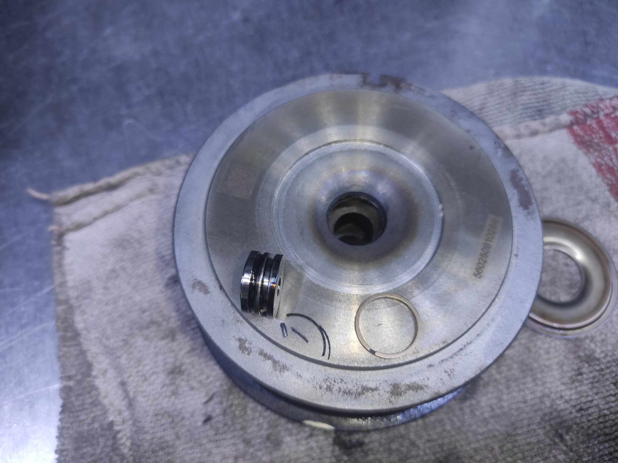

Co do powodu awarii turbo: coś w nią rzekomo wpadło i musiało przytrzymać wirnik zimny. Ośka się wyciągnęła i później rdzeń uj strzelił. Teoria się klei bo jakaś ryska na wirniku była. Turbiniarz stawia na odmę. No jakoś po pierwszej przejażdżce w dolocie sucho. No zobaczymy.
Co do nowego turbo: GTC1244VZ na wirniku z volvo 163km. Takie trochę turbo z 2.0. Jakbyśmy chcieli coś większego to już musi być kolejne dużo większe ze kolektorem wydechowym custom itd.
