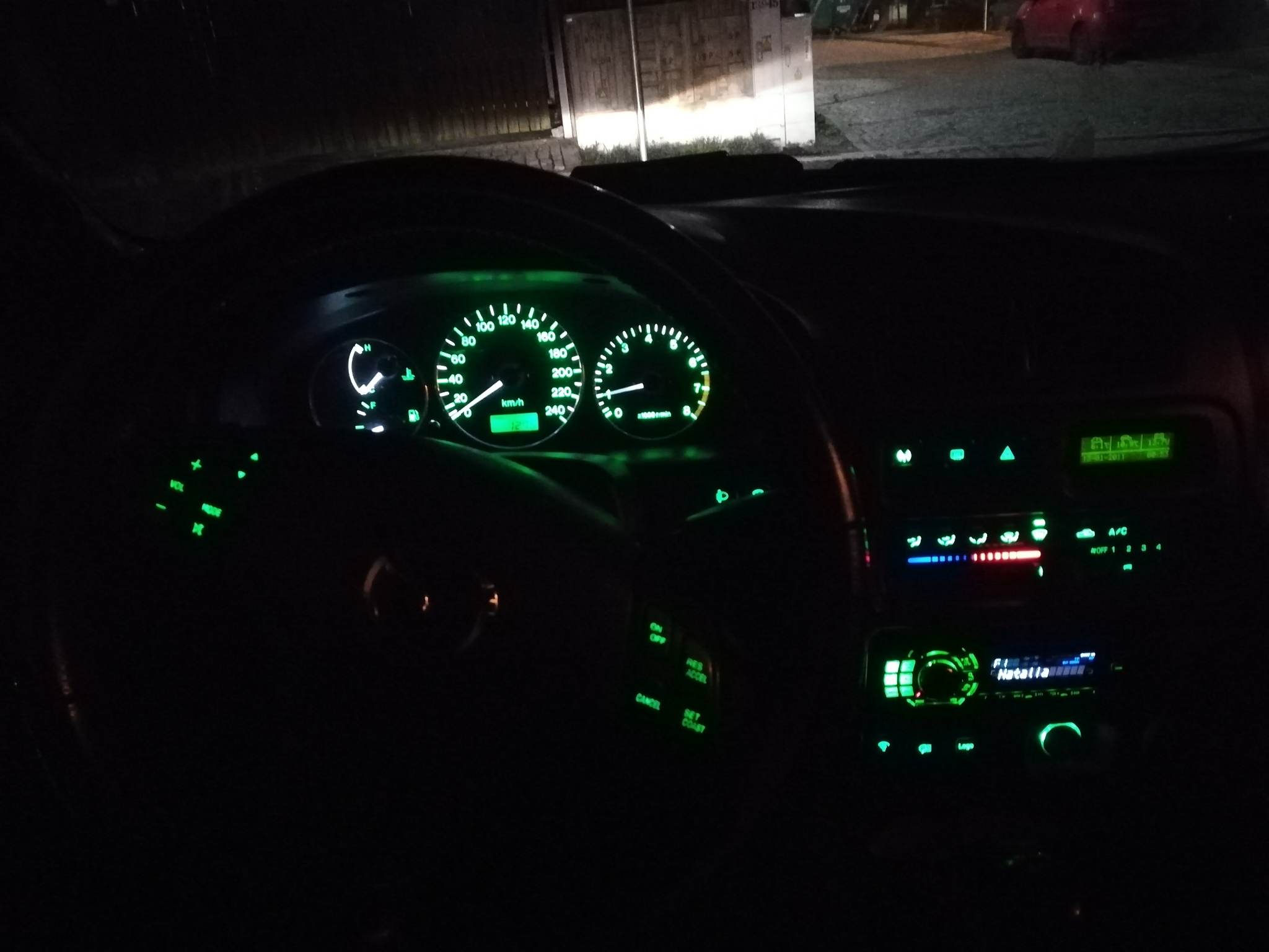

Podświetlenie dołu drzwi po otwarciu – white led .
Zegary podświetlone diodami SMD , zielono białymi .

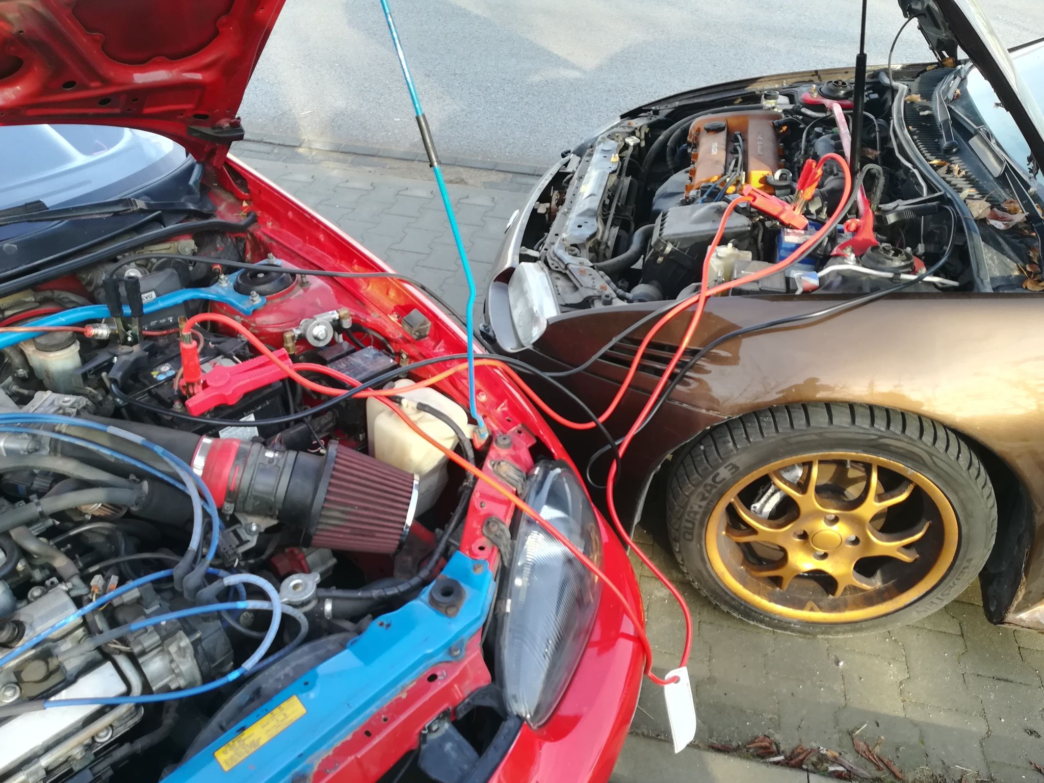

Rozrusznik, kręci i odpala ,ale słabo kręci i trochę hałasuje.

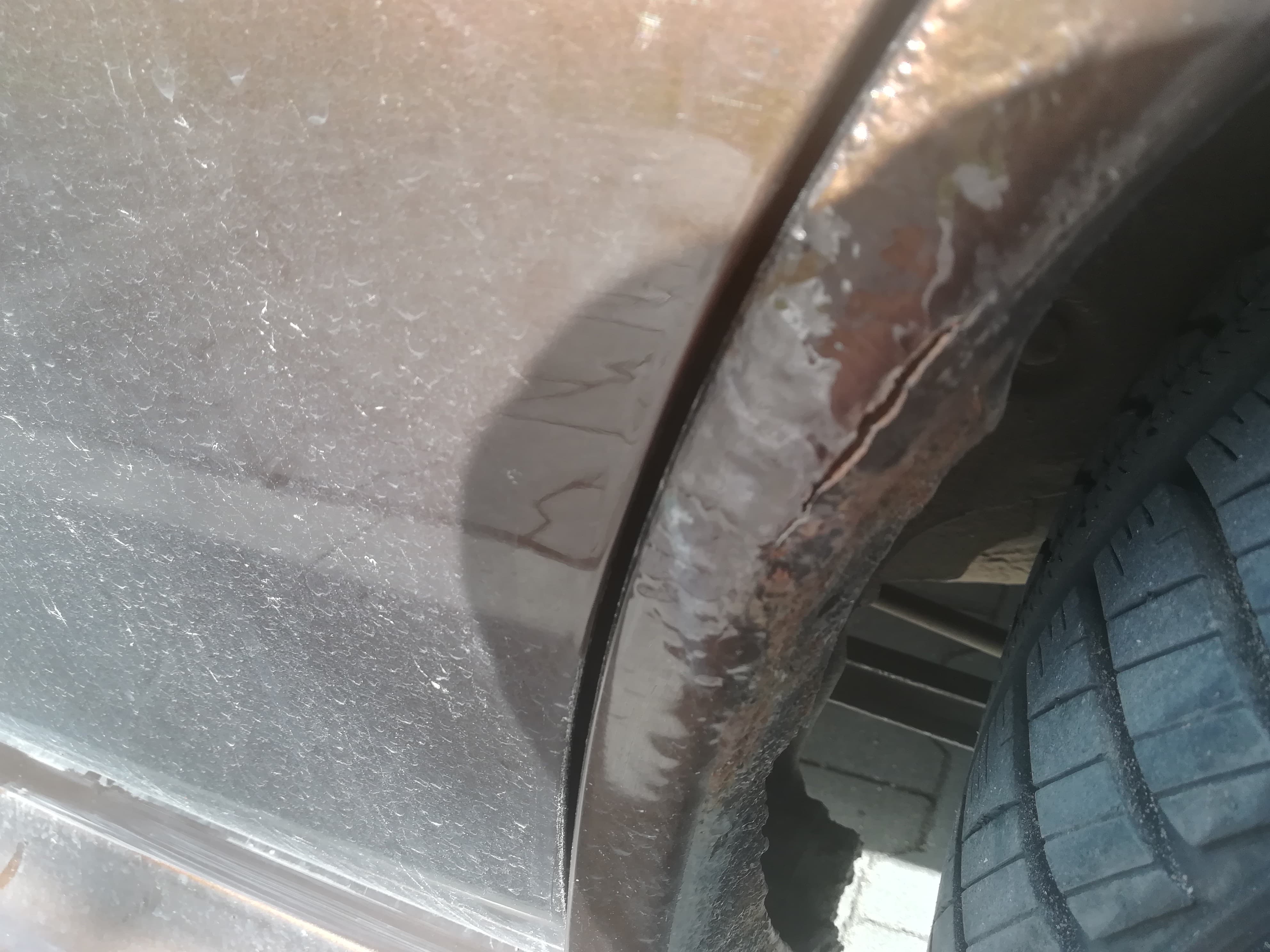

Mazda śmiga nadal na ślizgającym sprzęgle , jutro oddaję do mechanika na wymianę sprzęgła oraz rozrządu. ale z $$$$ trza się będzie rozstać :|

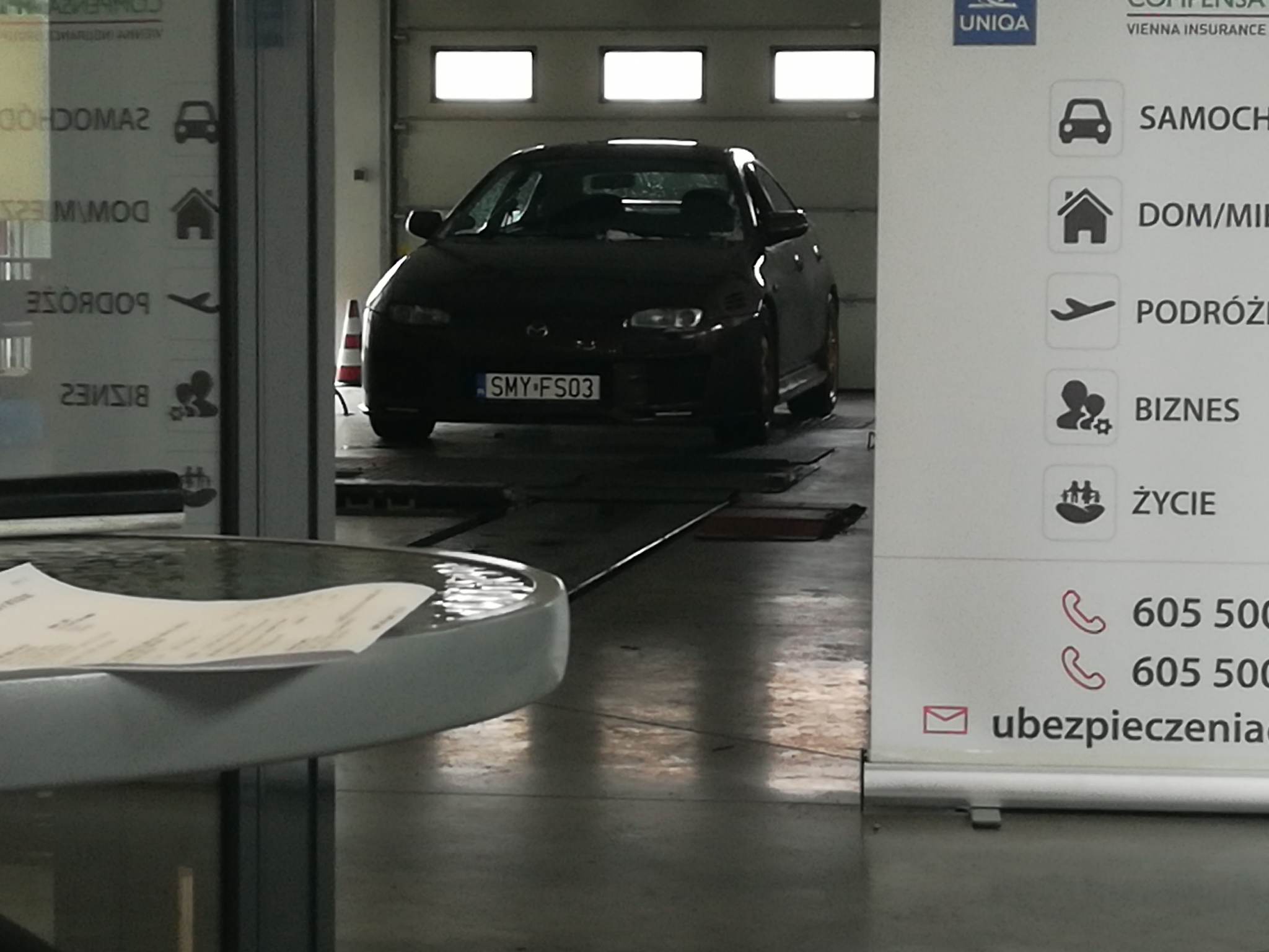

No ale do rzeczy, dziś byłem na SKP co by wiedzieć na czym stoimy.
Progi- ich nakładki sitko. Samo podwozie/podłużnice/podłoga spoko , jest do czego robić.
Dodatkowo wyszło że w aucie hamulce tył nie istnieją ,tzn jako ozdoba chyba <lol> ... Ledwo co hamuje ,a i ręcznego brak. Do tego jeden amortyzator tył ma raptem 35% a drugi 55%... , oraz tuleja wahacza tył ,ale to akurat są rzeczy do ogarnięcia szybkiego.

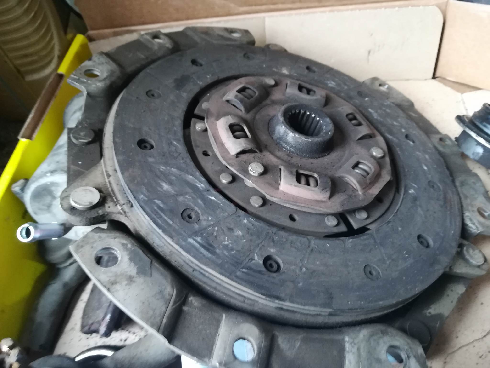

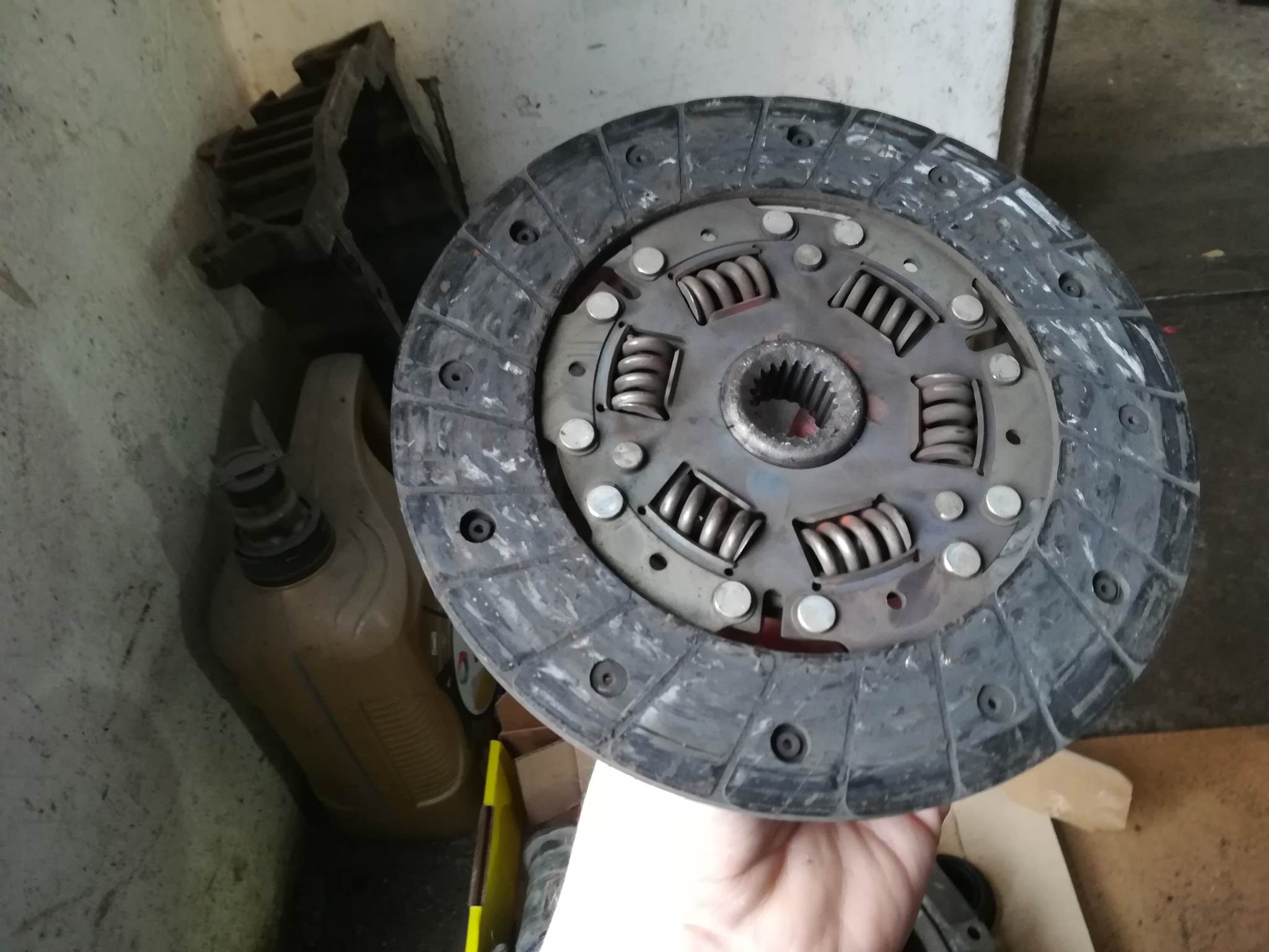

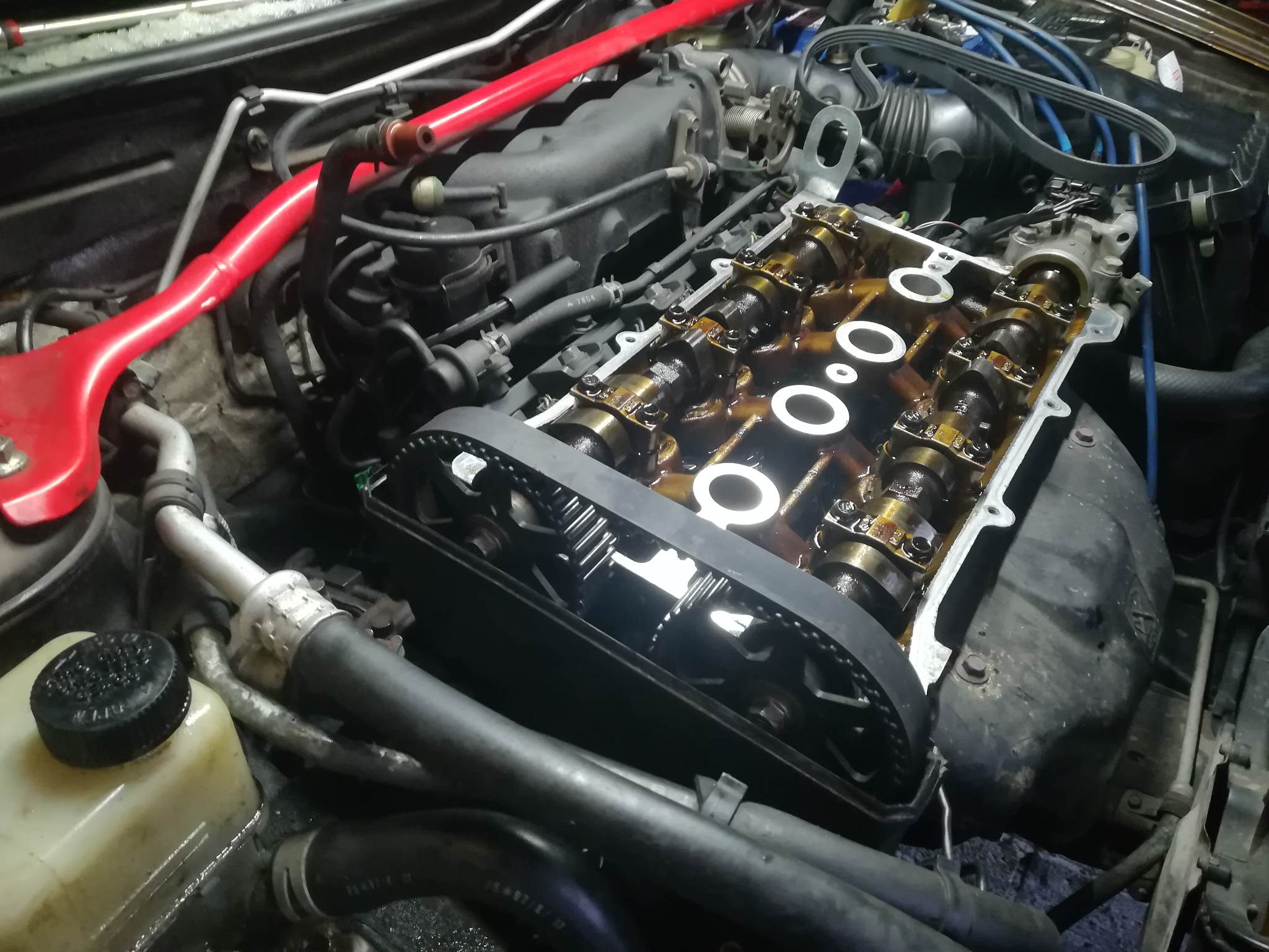

Po tygodniu u mechanika:
Nowe sprzęgło z Luk'a
Nowe uszczelniacze na skrzynię- Corteco jak dobrze zobaczyłem na FV i w części
Końcówki drążków L/P bodajże z CTR/ jakością podobne.
Filtr paliwa nowy, bo lepszy dostęp mieli do jego wymiany i to zleciłem – choć też bym to ogarnął sam.
Z rzeczy które miały być zrobione,ale obecnie je zostawiłem.

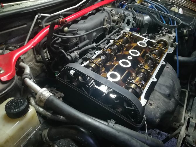

-Rozrząd+Pompa+ Uszczelniacze
-Rozrusznik ,ale tutaj muszę sprawdzić sam masę oraz moc rozruchową aku.
-Alternator, ładowanie na moim kiepskim mierniku 14.6-14.7v po nocy,do tego faktycznie wygląda jak nowy/regenerowany był w marcu 2021.r
-Olej w skrzyni miał być nowy zalany,ale mechanik uznał że ten olej ledwo co się napracował bo wygląda spoko oraz nie jest nawet ciemny/przepracowany.
-Wahacz tył , nie udało im się kupić nowego.

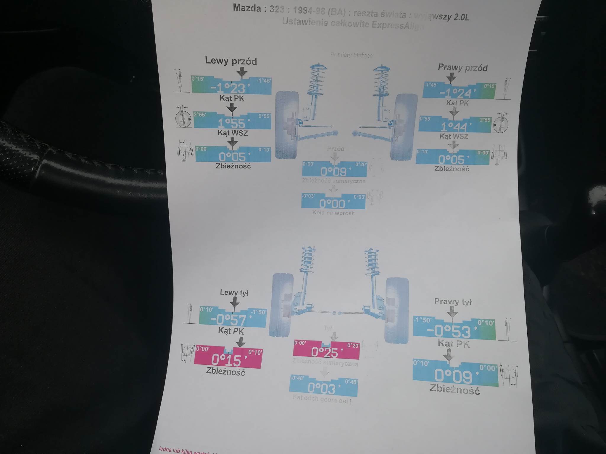

Postprzez freestylee » 27 lis 2022, 23:05
Zbieżność ogarnięta w piątek przed południem :D
Przód ustawił , tył zostawił bo mówił że jest w granicach , a i te mimośrody nie wyglądały jakby chciały się odkręcić.. :|

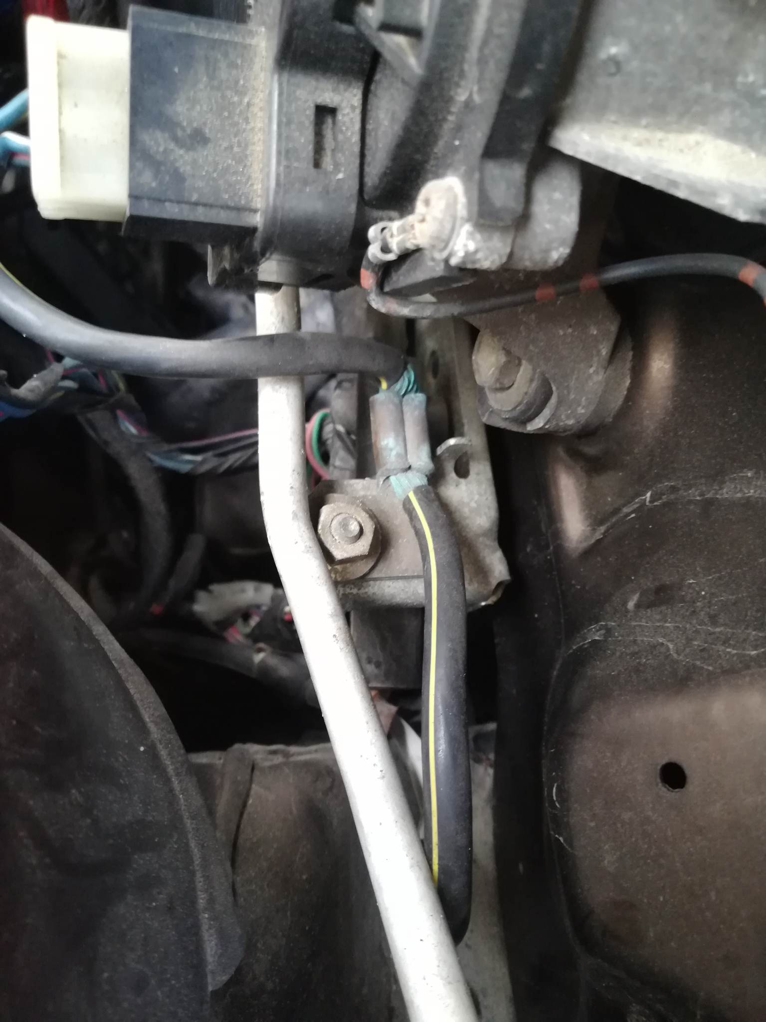

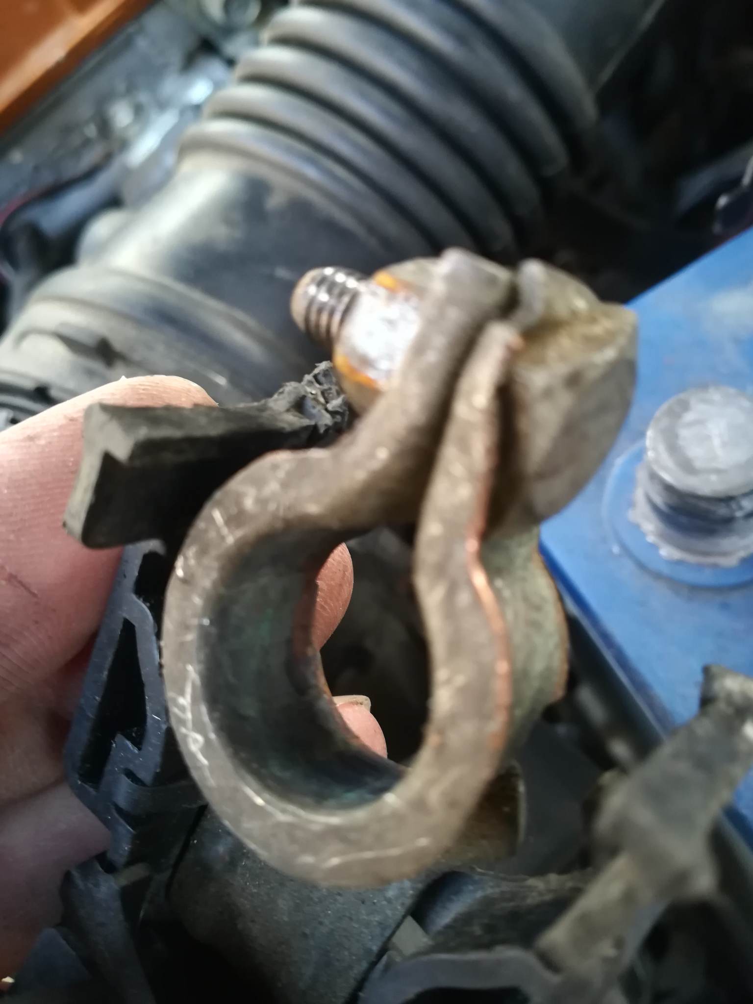

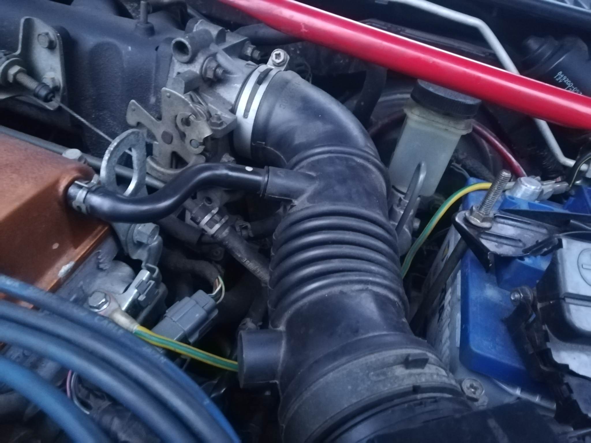

Poczyszczone punkty masowe + dołożony przewód masowy Aku-Głowica.
Klemy też wyglądały jak wyglądały , udało mi się urwać konektor od zasilania wzmacniacza i jeżdżę bez radia obecnie ,kupiłem nowy ,ale za duży/gruby nie zagniotę go. <dupa>

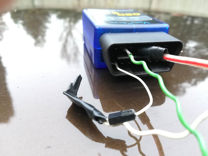

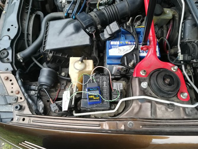

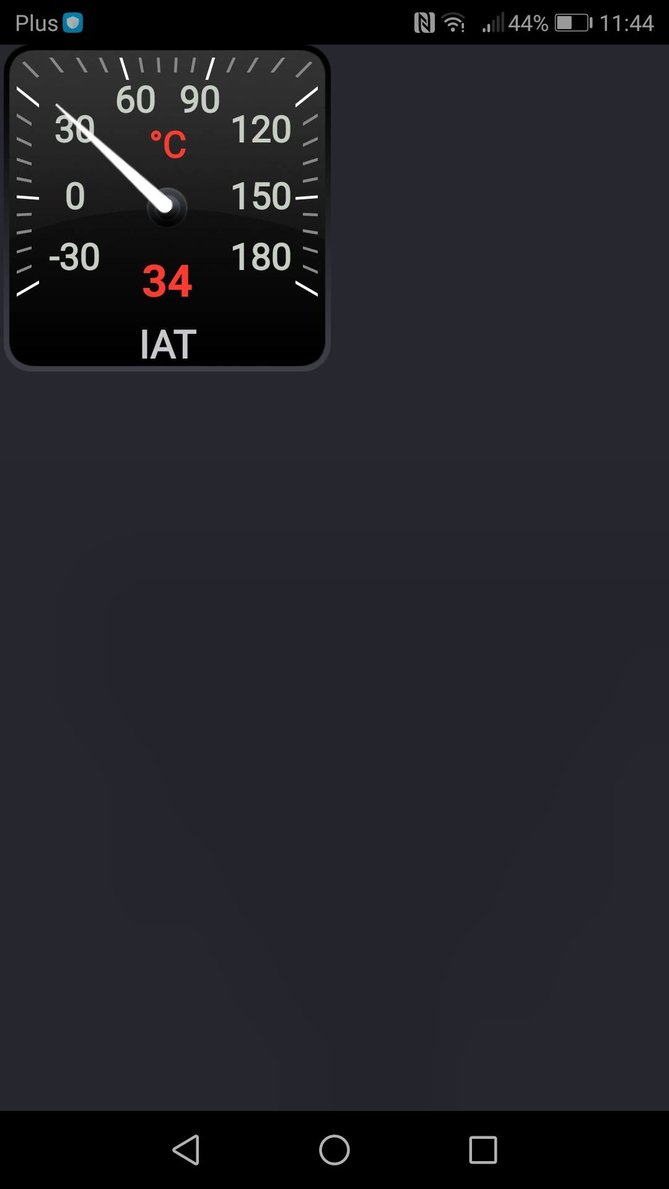

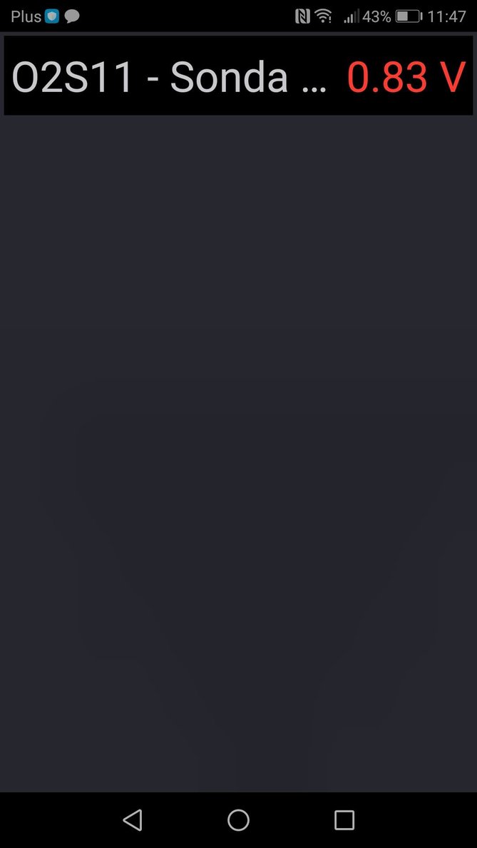

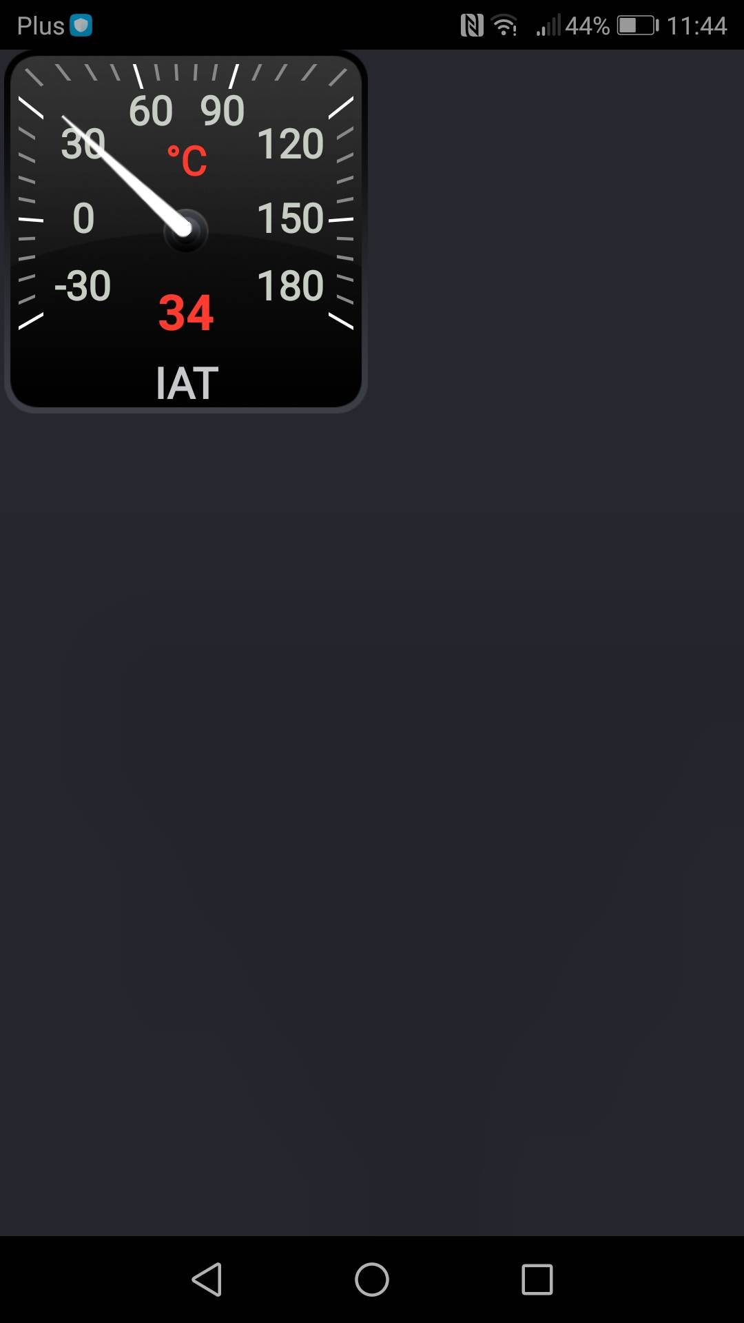

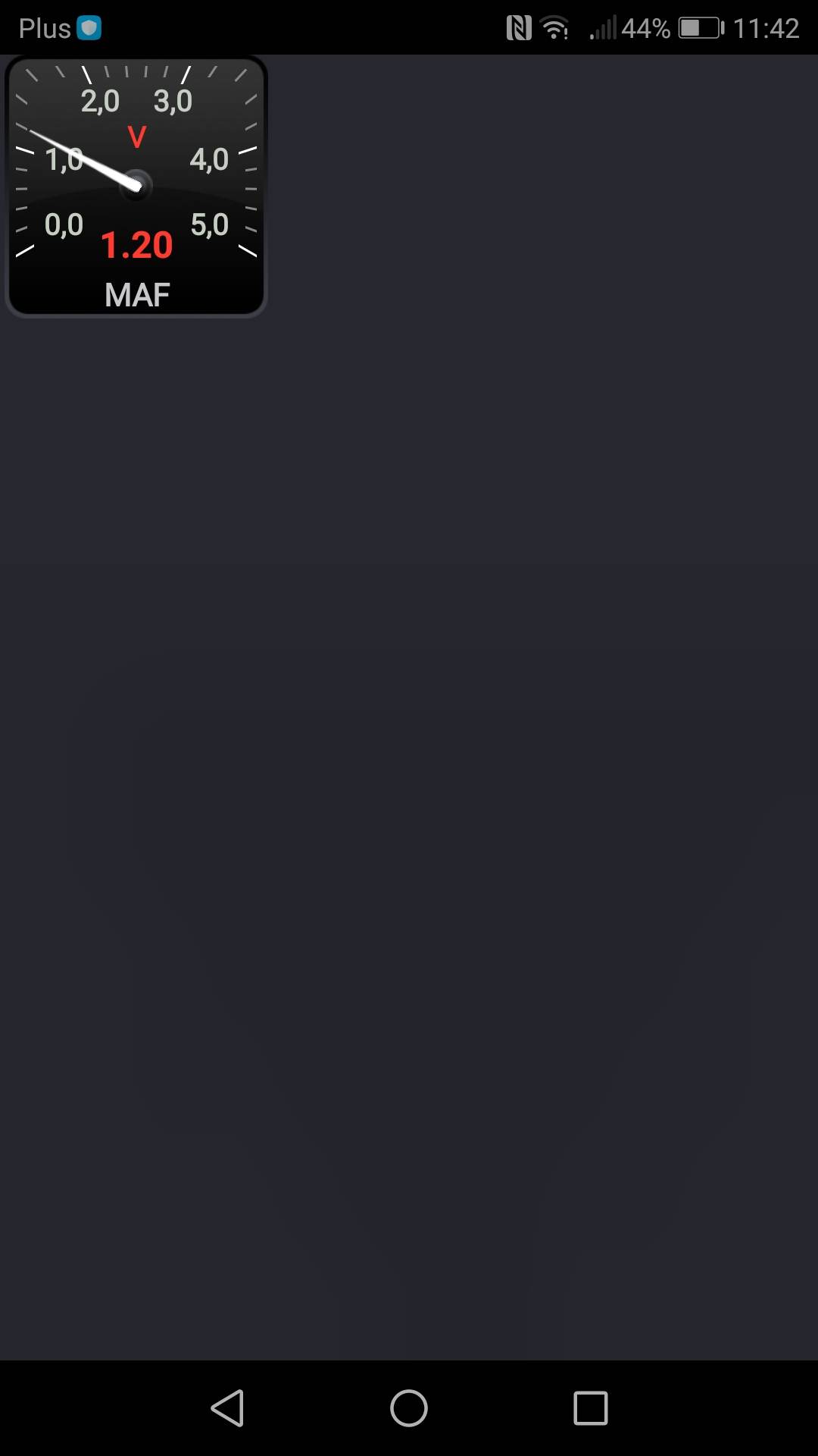

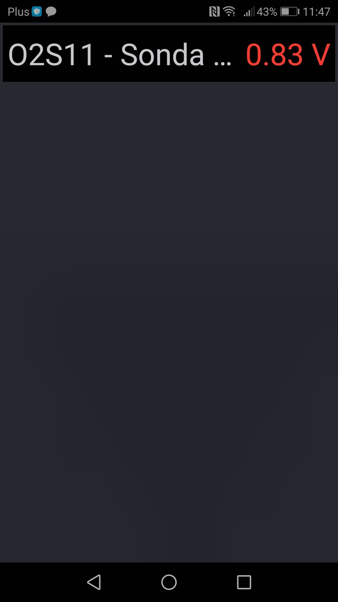

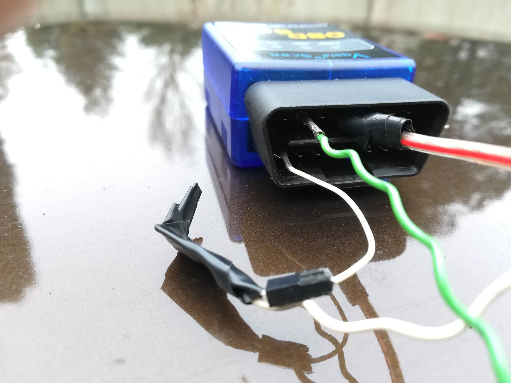

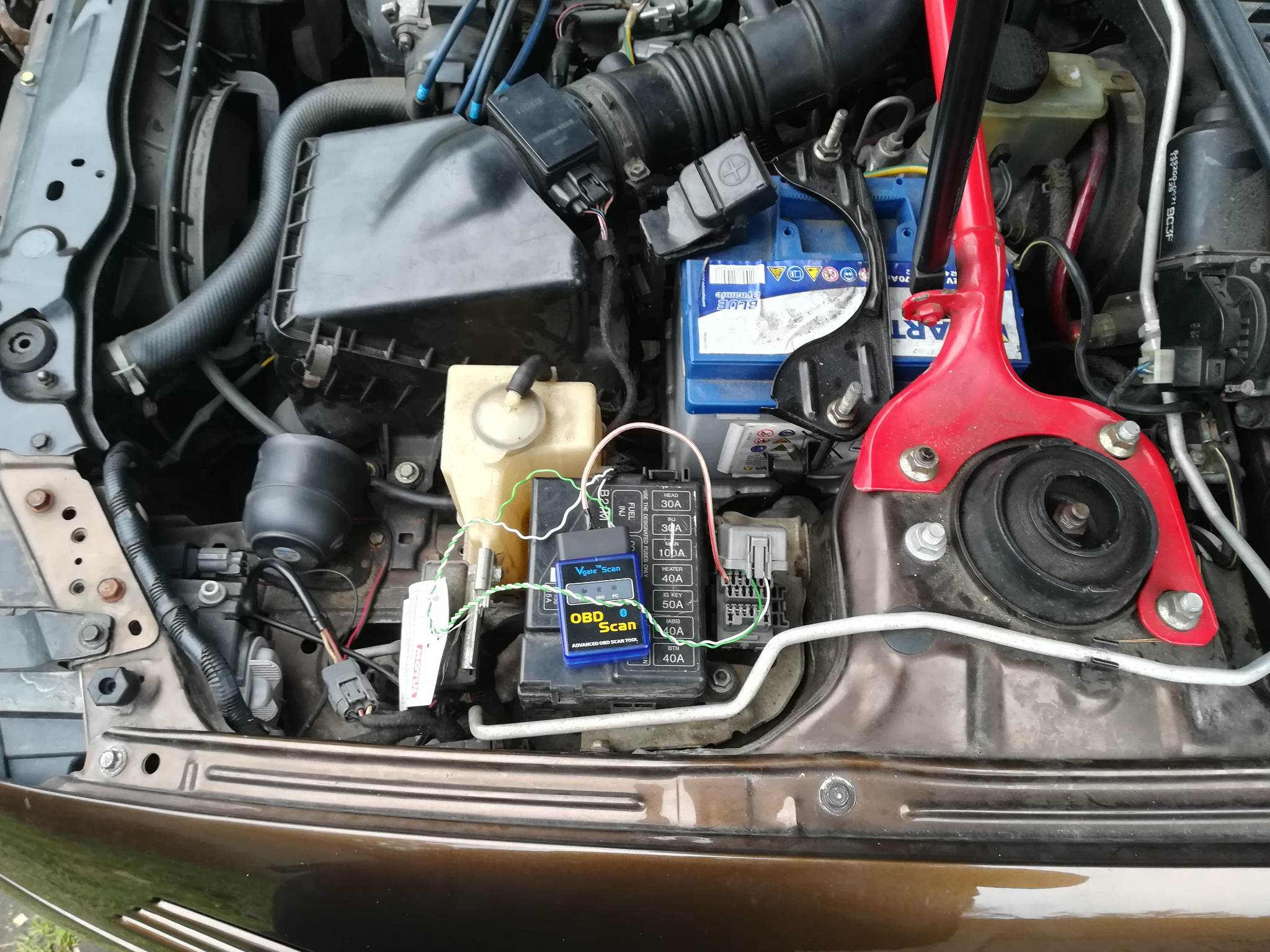

Chciałem też połączyć się z mazdą przez OBD , lecz muszę kupić innego ELM27 i są duże szanse że będę miał podgląd w rzeczywiste dane z czujników. Powinno się udać, bo jest to polift już . :)
Przy okazji odczytywałem błędy metodą na diodę , których teoretycznie nie ma obecnie.. <faja>

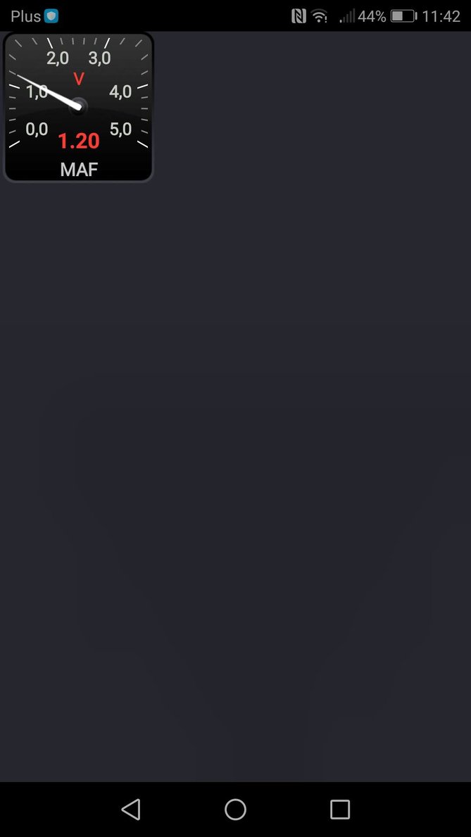

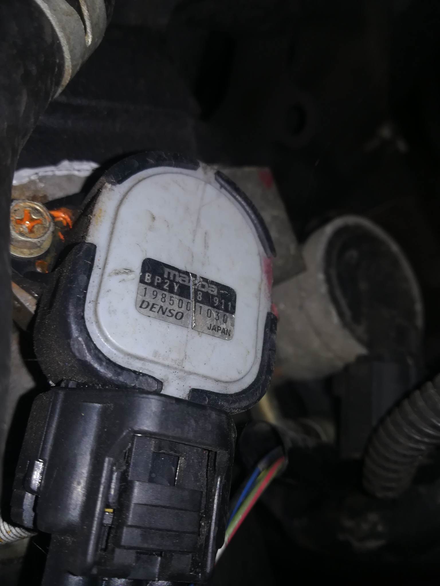

W trybie serwisowym mazda odrazu gasła bez dodania gazu... sprawdziłem ustawienie TPS , i za nic nie byłem w stanie go ustawić,ponieważ mam nowszego typu TPS = nie regulowany... <dupa>
Trochę pokręciłem i trochę mniej wariują obroty , i lepiej się zbiera teraz. Ale to jeszcze nie to... :|
Ale w trybie serwisowym nie gasła już przynajmniej.
zielono
Dołożony przewód masowy.
OBD zmajstrowane
Z kostką się łączy , z programem też ,ale widzi podróbkę i nie chce się połączyć.
Nieszczęsny TPS.

Dziś znalazłem czas na podpięcie się do Mazdy nowym OBD , działa.
Parametry są, ich analizowanie będę robił w czasie jazdy, dziś czasu brakło <płacze>

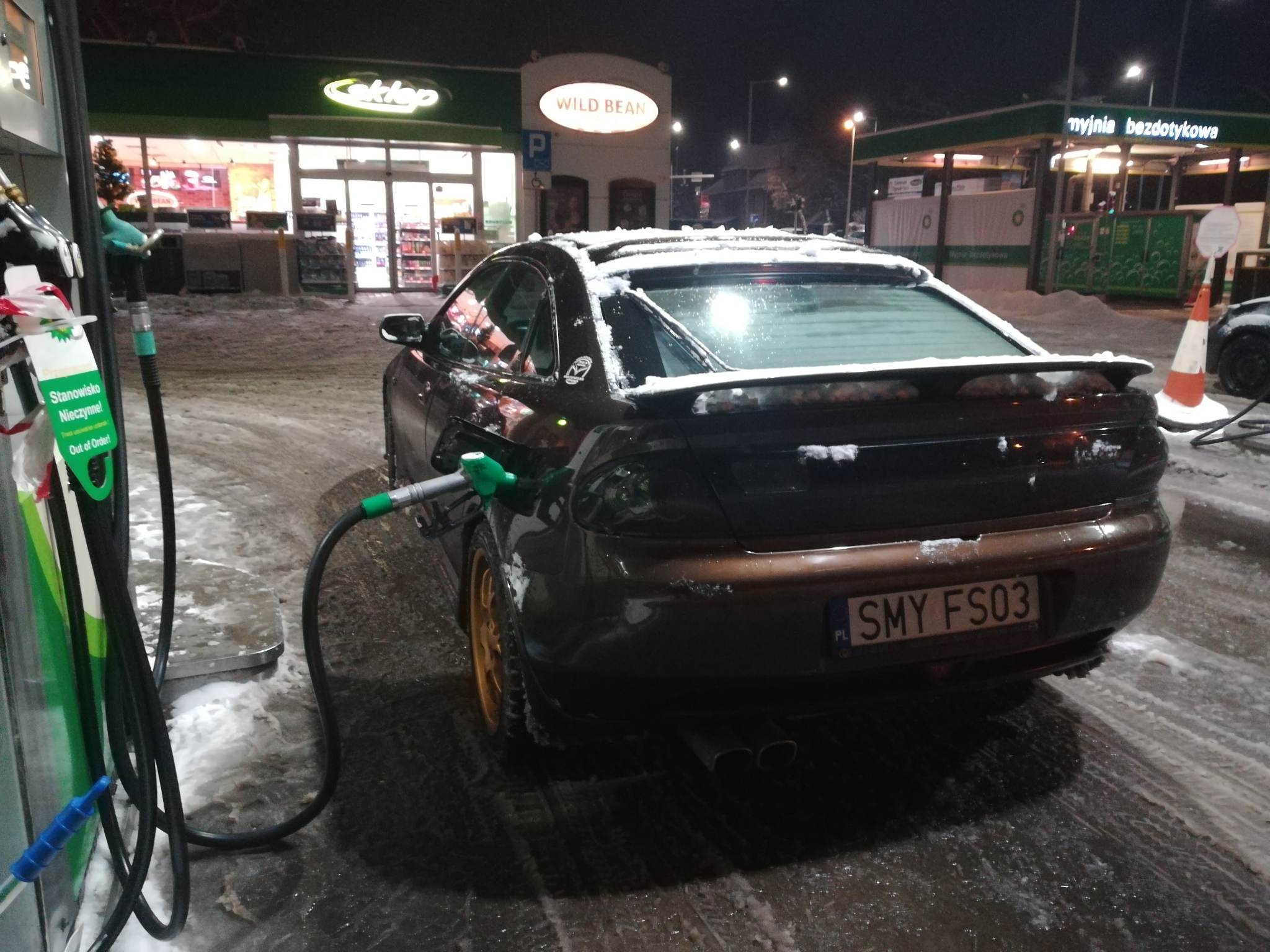

Zatankowane pod sam korek aż się przelało prawie.

Próbuj forscanem.
Modernizacje, strojenia lpg, hamownia drogowa – 793140999
Od: 5 lip 2015, 12:28
Posty: 357 (10/4)
Skąd: Zgierz
Auto: Mazda3 1.6cd 05'
Postprzez freestylee » 14 gru 2022, 21:17
gt10r5 napisał(a):Próbuj forscanem.
To się udało , odczyty,parametry OBD itp udało się odczytać. Ale o tym innym razem. :|

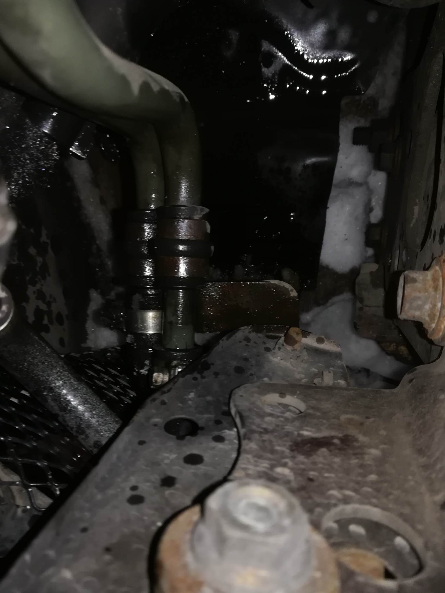

Wczoraj 13.12.22 przyjechałem do roboty i git.
wsiadam 9h póżniej , auto nie ma wspomagania... , wywaliło płyn, stacja , drugi płyn , dokręcone węże = po chwili znów wywaliło węże. znalazłem faktyczny wyciek , zsunął się przewód z chłodnicy oleju... <płacze> , odkręciłem lampę przód , ale -11st na zewnątrz , i kombinerki to jedyne co masz w ręku to nie jest rozwiązanie,zaraz go wywaliło znów..
Uciąłem pasek PK , i wróciłem do domu.
Rano z nadzieją że zrobię krótki obieg.. patrzę pociekła pompa wody <dupa>
Bez komentarza obecnie... bo ja sił nie mam. <dupa>

Ten duży garaż to SKP jak na zbieżności byłem :)

Ale oddałem do znajomego mechanika ,w ciągu tygodnia ma być zrobione
-Kpl rozrząd tj. pompa , paski,napinacze ,uszczelniacze itp itp.
-wspoma , krótki obieg , bez kombinacji narazie.
– Może zlecę odrazu wymianę oleju + płukanka.
-ew. przejrzenie zacisków przód/tył
O ile wiele z tego mogłem zrobić sam to czas... , warunki... na zewnątrz , i potrzebne mi to auto na codzień. :P
odpalenie i ogniem do majstra.

Postprzez freestylee » 21 gru 2022, 23:50
Dziś byłem w odwiedzinach w warsztacie , mazda się składała :D
Możliwe że jutro odbiór. :)
Robi kpl rozrząd i wspomaganie krótki obieg.
Miały być hamulce ,ale robi się cieplej , to sam tam zajrzę w wolnej chwili. :D
Olej tez miał być zmieniany , ale jak i do V6 to i do BP'ka zaleję płukankę Xado i zrobię trasę 250km na tym, po czym zleję olej. :P
Z rzeczy które ustaliłem z mechanikiem dziś , to nie zakładamy osłony pod silnik, jest ciężka, nie poręczna.. Oraz w ciepłe dni tam może być za gorąco. <czarodziej>
