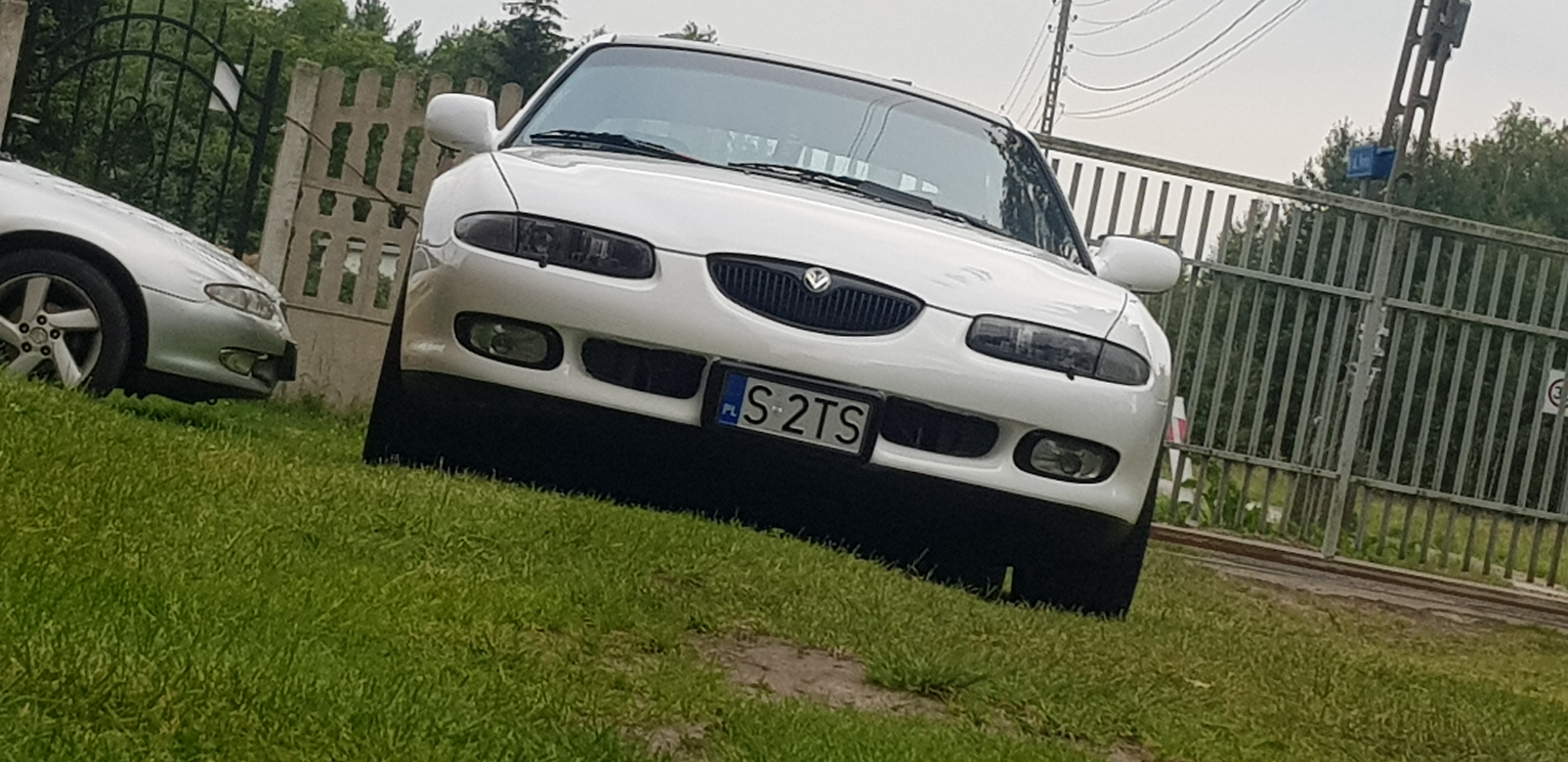

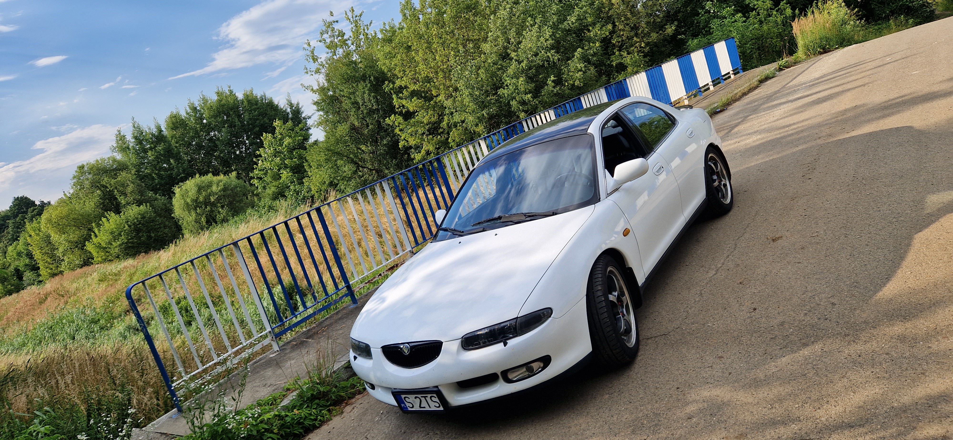

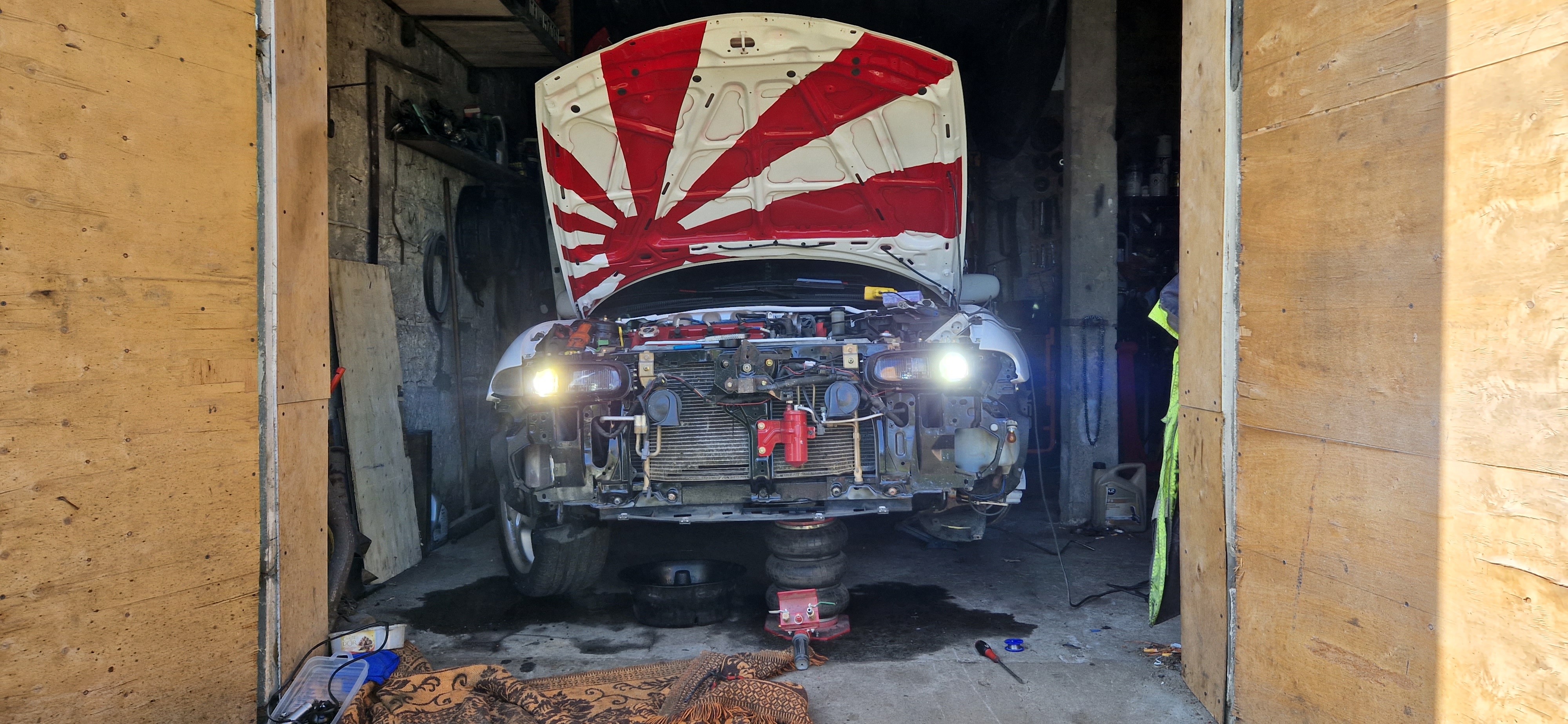

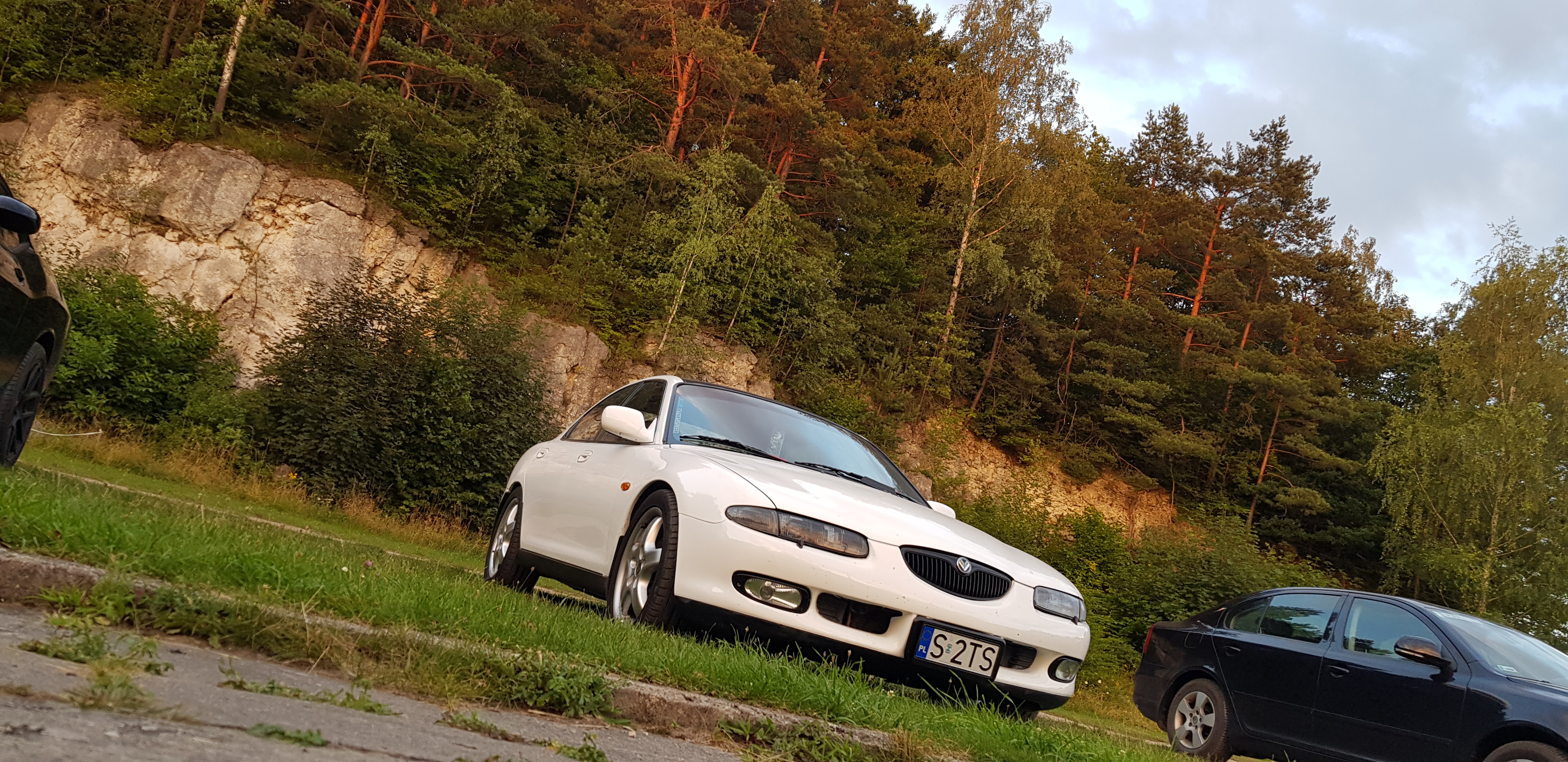

Xedos w lipcu tego roku zostal prawie ukonczony, prawie znaczy ze ma kilka drobnych poprawek do zrobienia. Generalnie w lipcu wyjechal na przeglad(oczywiście wynik pozytywny), zostala ustawiona zbierznosc na obu osiach i auto zostalo przerejestrowane. W tym roku E500 zrobilo ok 1000km, bylem na zlocie Xedosow, bylem u kolego Devil97 i w drodze powrotnej wysral sie altek i akus ale jak to mazda...dowiozla nas do domu.
Z Xenonow zrezygnowalem poniewaz co chwile cos sie dzialo z przetwornicami, a ze mialem je schowane dosc gleboko, postanowilem ze sie zegnam i na ich miejsce przyjda retrofity, i to byla bardzo madra decyzja.
Jadac na zlot tylne kola ocieraly o nadkola wiec rowniez zrobilem maly negatyw i na szczescie sie wszystko miesci, pazarzerow z tylu nie wiozlem i raczej nie bede :)

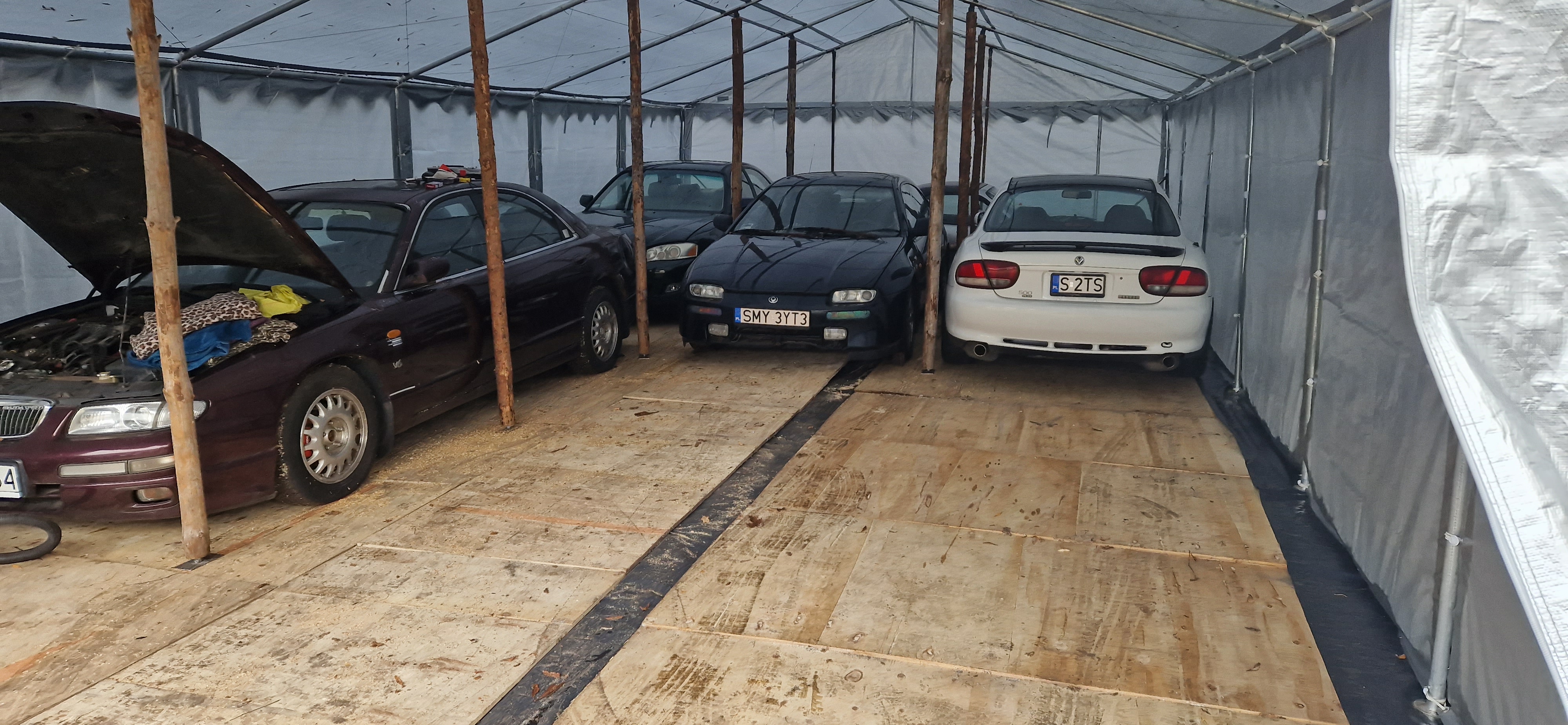

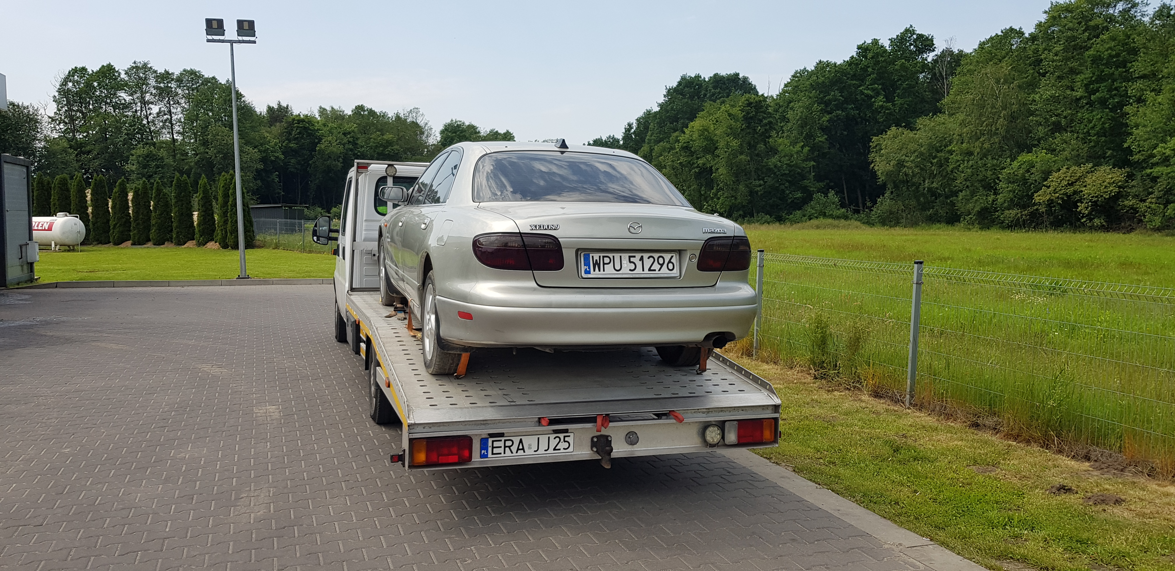

A ze ja mam nasrane w glowie to w lipcu zakupilem szampańskiego Xedosa 9 2002 z uwalonym motorem, brakowalo tloka na cylindrze 2 a na piwrwszym korby, z silnika zostal smietnik. Auto juz jezdzi na bloku z Forda probe, tloki probe, wal probe, glowice KL31 X9 i walki KL01. Zero poboru oleju.
No i w UK kupilem X9 2.5 V6 AT z 1997r z przebiegiem niecale 88tys mil, w polowie listopada auto tez bedzie juz w PL. Moze i bym tematy zalozyl ale nie wiem czy ktoś zatwierdza nowe tematy, wiec dorzuce tu.
Tak wygląda obie damy :

Postprzez Kubus88 » 5 lis 2022, 15:06
Ta granatowa ma obniżone zawieszenie? Jakie? Fajna felga.
Te samochody to do remontu czy na części? Poszukuje tarcz kotwicznych do x9’99…

Postprzez radar88 » 5 lis 2022, 17:39
MazdaKF11 napisał(a):Maniaki Xedosów pytanko czy tylne wahacze pasują od 626? Czy są za długie?
sa dluzsze o 1 cm
Kubus88 napisał(a):Ta granatowa ma obniżone zawieszenie? Jakie? Fajna felga.
Eibach pro kit, OE Speedline UK market jezeli chodzi o kola, kola sa te same co na bialym
Wszystkie te co widac sa do jezdzenia, zadna nie idzie na rozebranie.
