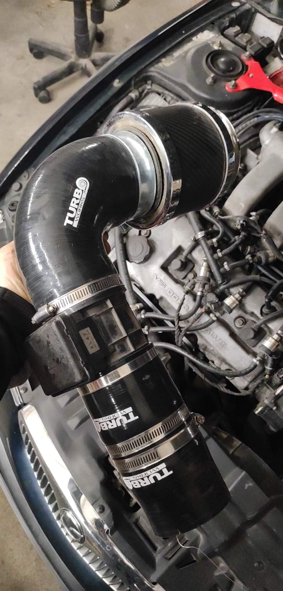

Postprzez Netrusss » 15 paź 2022, 20:58
Kolejne zmiany w Xedosie :D
Wleciał komputer od Xedosa 9 2.5 z OBD2 wraz z przepływomierzem oraz czujnikiem MAF , auto o wiele lepiej się odpycha jak i w końcu można podejść do Mazdy z komputerem diagnostycznym <lol>
Dzięki uprzejmości i pomocy technicznej jednej ważnej osobowości byłem w stanie sam to podpiąć w swojej maździe a przed tym jeszcze on sam przygotował adapter pod mojego Xedosa .
Wleci jeszcze jeden mod i udam się Xedosem na hamownie <faja>
