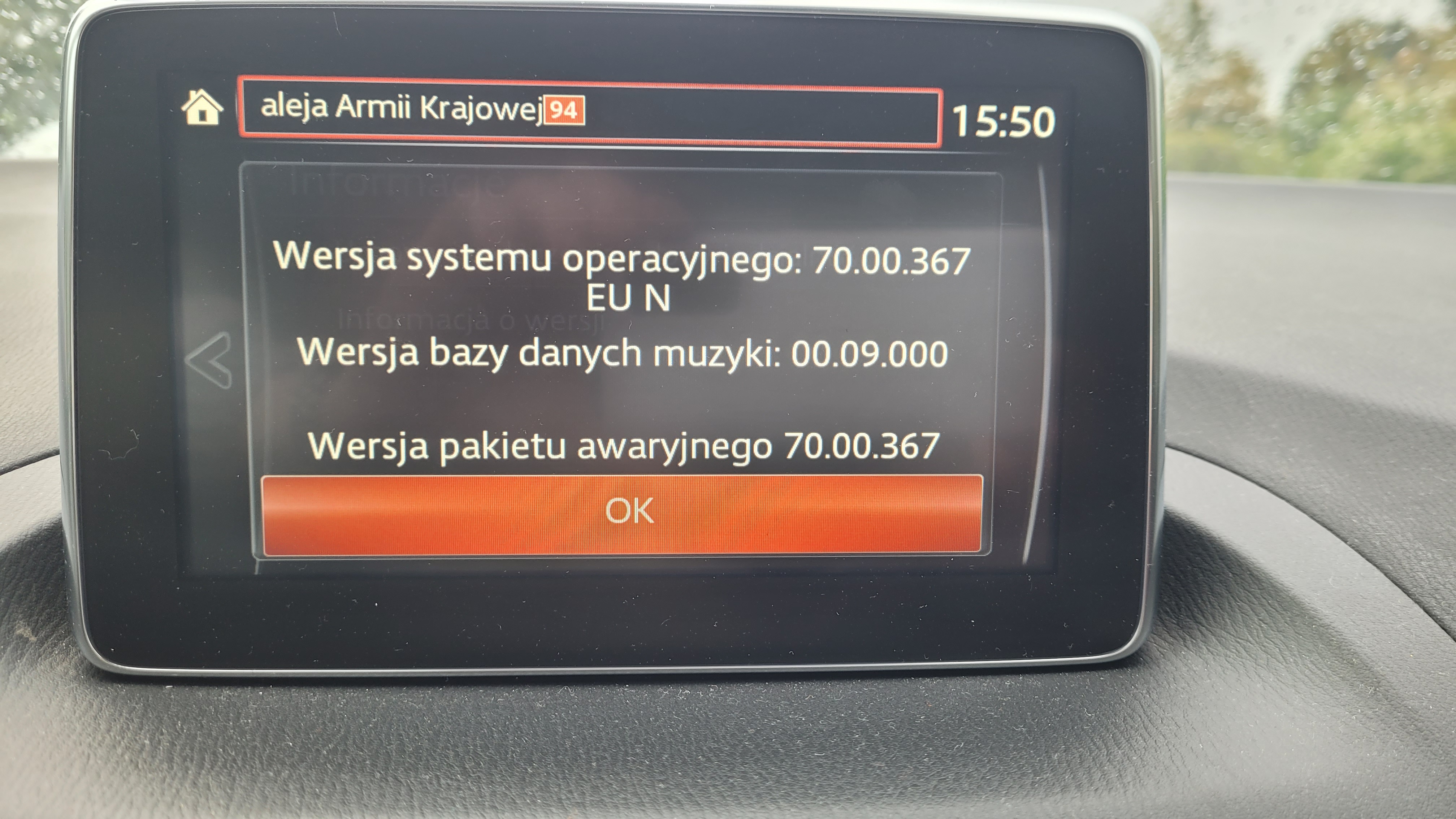

Dzisiaj sprawdziłem i już mam jak w załączeniu. Kiedyś mi ASO wgrało. Jaki następny ruch?

Postprzez esem » 16 paź 2022, 00:28
Bez wymiany kabli i modułu nie uda się? Moduł już mam ale jakby co to mogę jeszcze zwrócić.
Jak odpalić AA na starym module?
Edit: już doczytałem. Bez nowego modułu się nie uda.

Postprzez esem » 20 paź 2022, 07:41
No to założone z 74.00.311 czyli Mazda 2022. Pracownikowi serwisu (na fuchę) zajęło 1,5h. <ok>

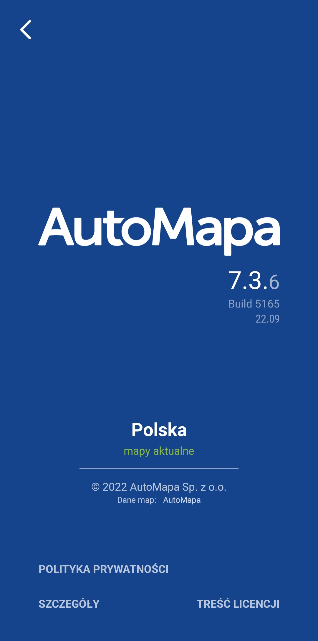

Postprzez andrep » 21 paź 2022, 11:01
Auto Mapa działa na pewno bo używam :)
PS

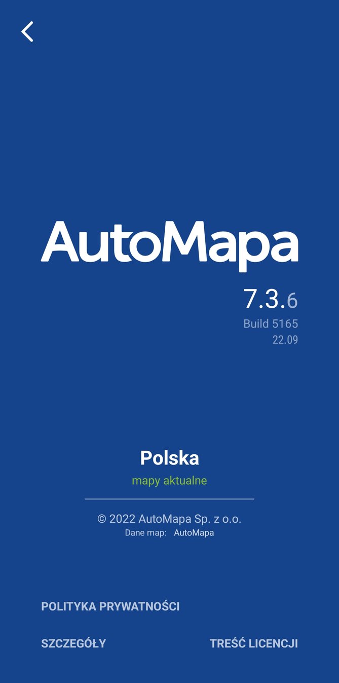

Informacyjnie by nie pisać nowego posta napiszę do kolegi JędrzejJ (i nie tylko :) )że ci użytkownicy co mają do tej pory Auto Mapę Android PL mogą dalej opłacać subskrypcję tylko na PL, natomiast odnowienie wygasłej będzie możliwe już tylko na EU.
Najnowsza PL jest taka jak na foto :)

Postprzez JędrzejJ » 21 paź 2022, 12:26
andrep napisał(a):Auto Mapa działa na pewno bo używam :)
Potwierdzam.
Zniknęła tylko AM Polska na Android. Trzeba wykupić AM Europa. Rocznie to 99 zł.

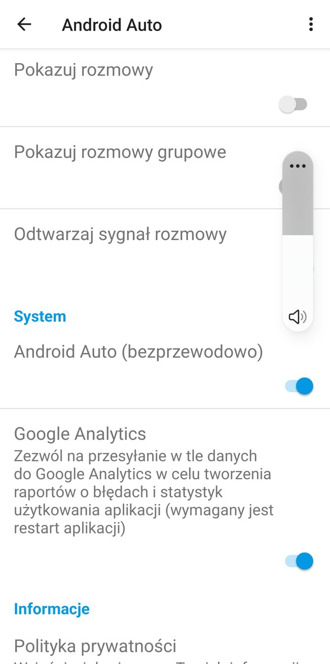

Postprzez andrep » 27 paź 2022, 12:50
JędrzejJ napisał(a):Mam jednak kłopoty ze sparowaniem urządzenia

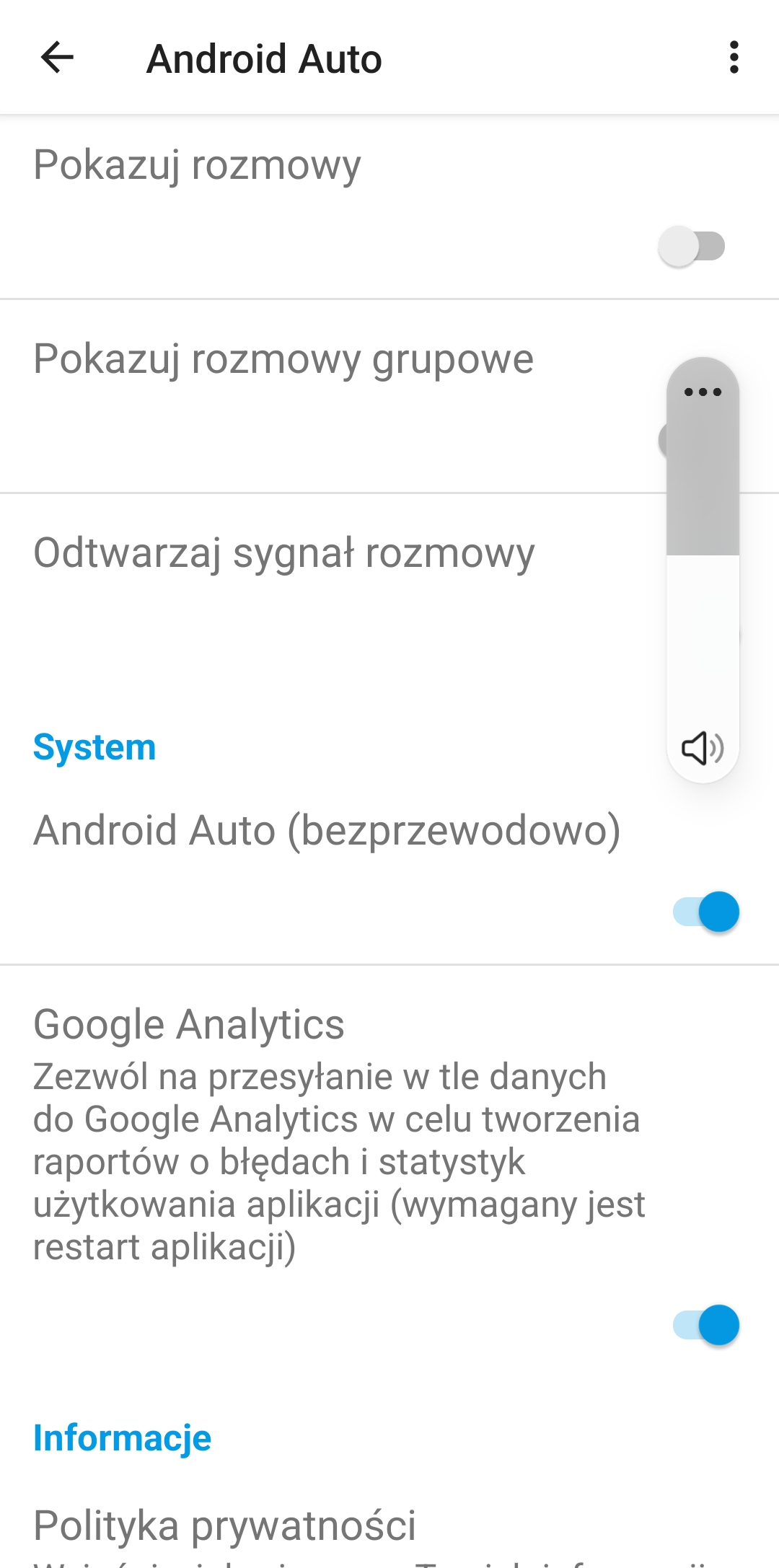

W ustawieniach AA na telefonie sprawdź czy masz włączoną funkcję AA (bezprzewodowo) screen 1

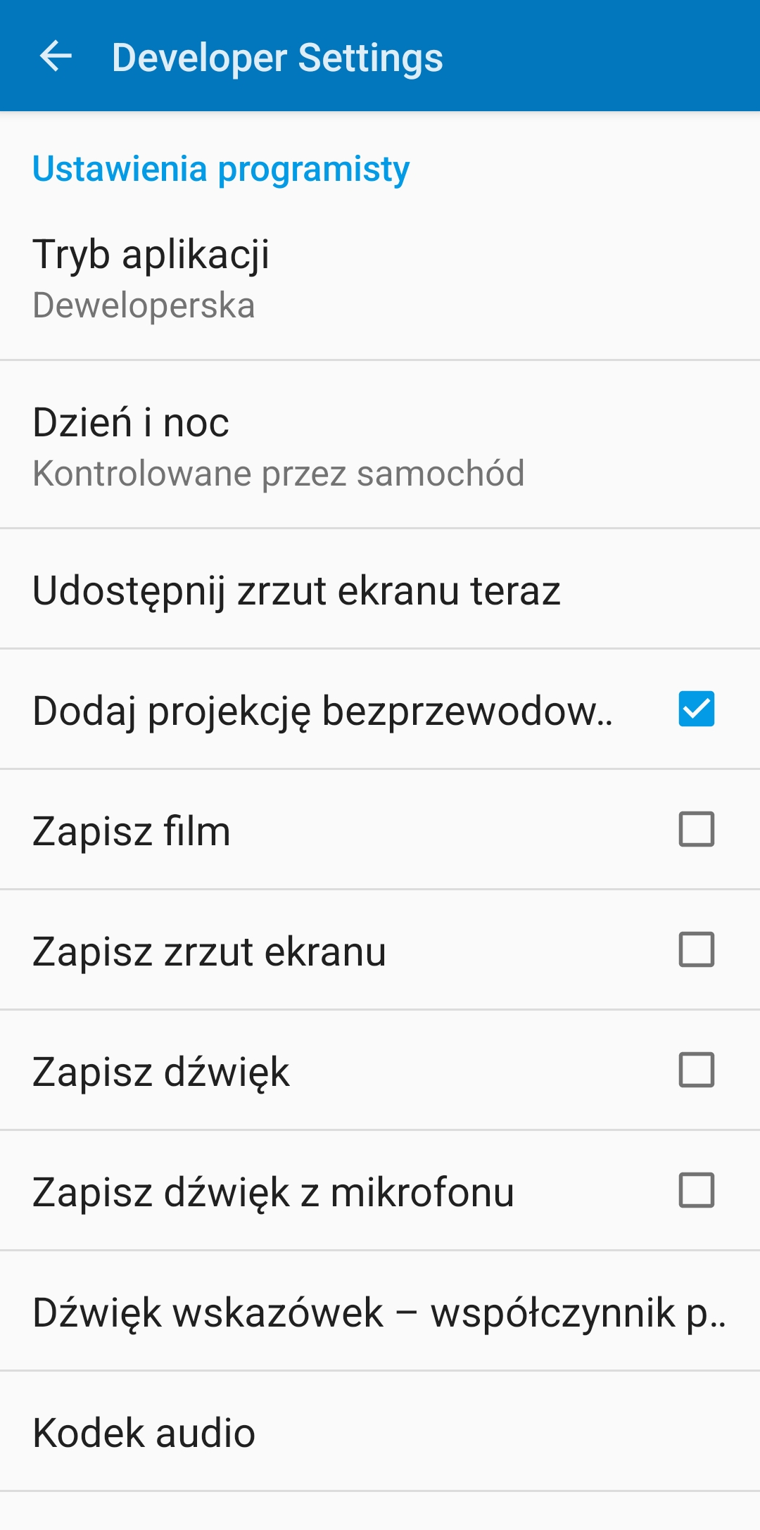

tak samo włącz na telefonie w AA opcje programisty i tam też zaznacz opcje screen2

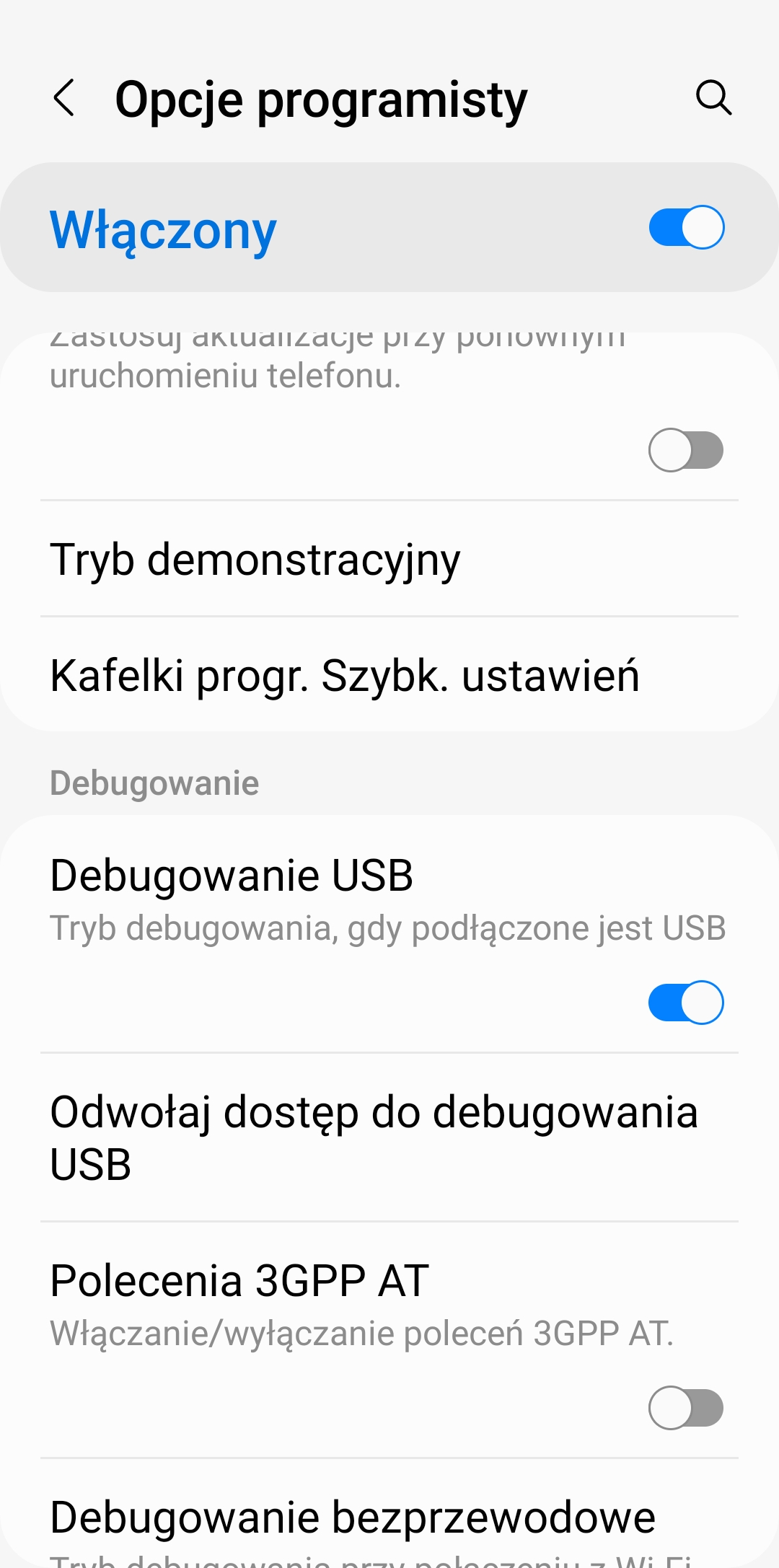

Włącz również opcje programisty w telefonie i włącz w niej debugowanie USB screen3 powinno zaskoczyć, zacznij od ostatniego :)
