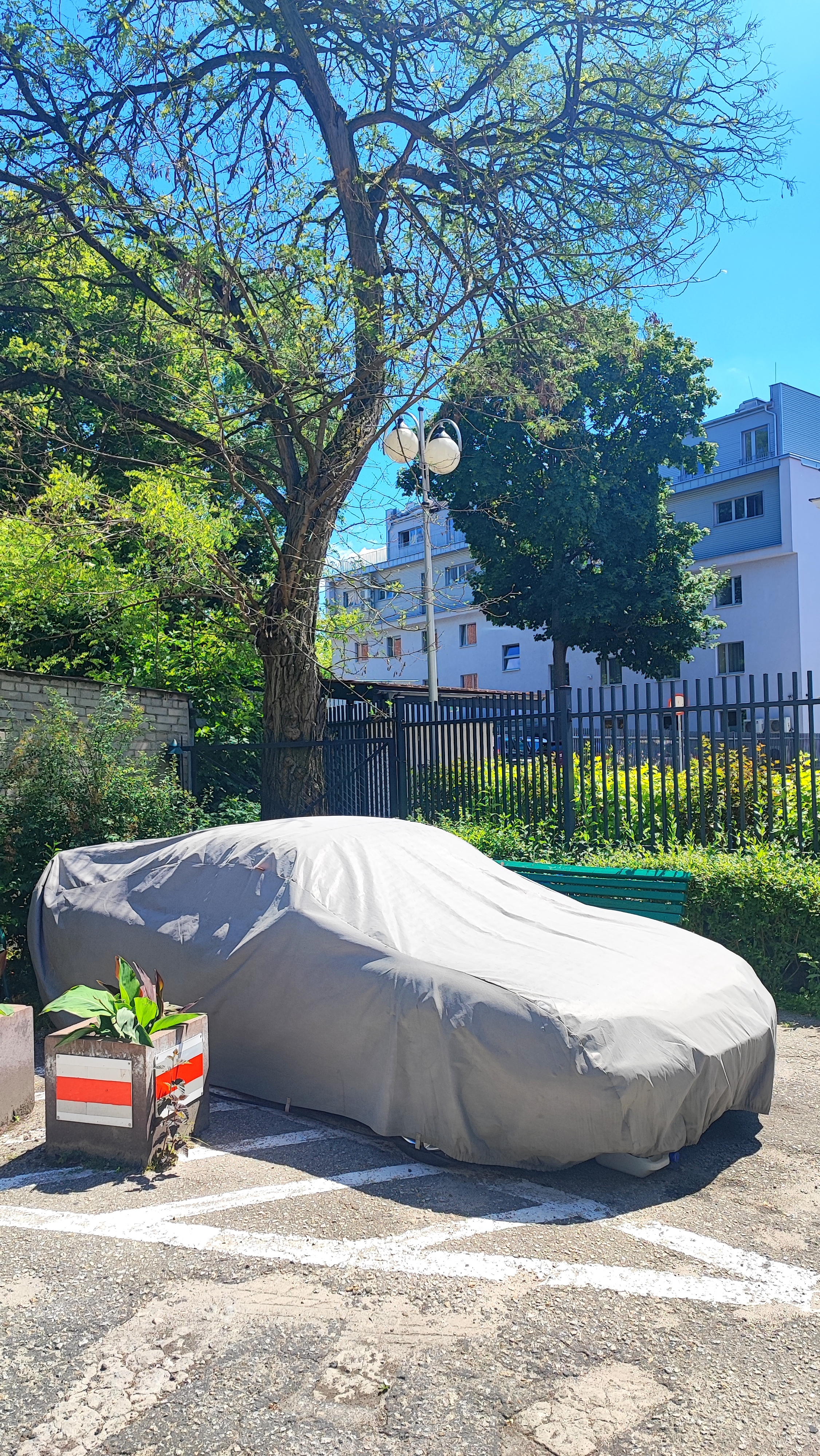

Postprzez DamianMX6 » 5 paź 2022, 11:20
Pierwsze spłukanie. Chyba po 4 latach, szkoda że nie zrobiłem fotki przed spłukaniem. Warto było wywoskować lakier przed założeniem pokrowca. Syf pomimo niego był niemiłosierny bo drobny pył przedostawała się na lakier, ale pomimo stania pod chmurką i tych kilku lat wszystko zeszło bez trudu. Teraz walka z tematami mechanicznymi. Części już wszystkie są.

Postprzez zadra » 5 paź 2022, 12:33
Zaginasz czasoprzestrzeń <lol> – jakie 4 lata pod pokrowcem, skoro w sierpniu 2019r była malowana?
Ale nawet jeśli w 2019r trafiła pod kocyk, to i tak długo czekała na słoneczko.
Pająki w środku były? Korozja na tarczach hamulcowych?
Zawsze zastanawiałem się, czy taki pokrowiec nie powoduje zwiększonego chwytania pod spód wilgoci i zatrzymywaniu jej na karoserii, podwoziu etc..
Przecież jeśli nie przepuszcza deszczu od zewnątrz to najprawdopodobniej to co z powietrzem albo od ziemi się dostanie pod spód, to jednak chyba zatrzymuje..
Te wszystkie przygotowania: cynkowanie śrub, zakupy wahaczy i inne na przestrzeni ostatniego czasu to dopiero teraz będziesz instalował?
Pięknie wygląda w tej czerwieni..

Postprzez DamianMX6 » 5 paź 2022, 15:26
Pod pokrowcem to stała nawet dłużej. Konserwacja podwozia i poprawki lakiernicze to krótki przerywnik po którym wracała pod pokrowiec. Sam pokrowiec mam tzw. oddychający dlatego po tak długim staniu na całym aucie był bardzo drobny pył. Co jest ważne przy trzymaniu auta pod pokrowcem:
– powinien być "oddychający"
– samochód musi stać na asfalcie a nie trawie
– pod autem musi być przepływ powietrza
– wypadało by odpalić i przejechać kawałek że dwa razy w roku
Tak, teraz dopiero będę montował to wszystko o czym pisałem. No niestety, czas, pieniądze itd. wszystko ma znaczenie ;–) Ale głównie permanentny brak czasu.

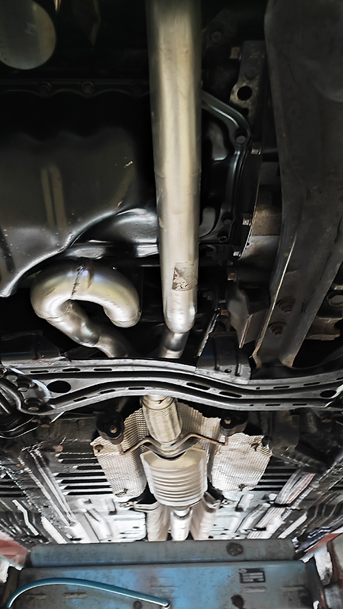

Postprzez DamianMX6 » 2 lis 2022, 11:54
Na ten moment wszystko co było możliwe zostało zdemontowane z pod auta.
Przy okazji postanowiłem wymienić wszystkie przewody hamulcowe z metalowych na miedziane.
Stan na 02.11.2022

Postprzez faflak » 2 lis 2022, 18:31
DamianMX6 napisał(a):Przy okazji postanowiłem wymienić wszystkie przewody hamulcowe z metalowych na miedziane.
– Też się zastanawiałem nad miedzią ale nasluchałem się i naoglądałem jak to ona jest złaaa i niedobra ze chwilowo odpusciłem, aczkolwiek myśle że jaka by nie była to powinna być lepsza nisz 30to letnie zgniłki

Postprzez Netrusss » 3 lis 2022, 21:46
U siebie w Xedosie założyłem miedź i nic się z tym nie dzieje polecam spojrzeć jak nad wózkiem wyglądają dotkniesz i sie posypią to raczej jest bardziej niebezpieczne niż nowa miedź :D

Postprzez zadra » 3 lis 2022, 22:32
Chyba z tą miedzią to chodzi o możliwość reagowania na styku z aluminium i jego stopami, gdzie powstaje korozja elektrochemiczna, w elektryce stosowało się na styku tych dwu materiałów specjalne przekładki które eliminowały problem.
Nie jestem pewien tylko, czy zaciski są wykonywane ze stopów aluminiowych, ale pompy ABS oraz pompy przy serwach na pewno tak.
Może zatem te negatywne opinie o stosowaniu przewodów z miedzi dotyczą styku miedzi z takimi elementami i ewentualnymi problemami z korozją..
Jeśli więc i tak wykonywane są nowizny, to co za różnica (prócz łatwiejszej obróbki) czy nowe nie będą stalowe?

Postprzez DamianMX6 » 4 lis 2022, 10:30
faflak napisał(a):– Też się zastanawiałem nad miedzią ale nasluchałem się i naoglądałem jak to ona jest złaaa i niedobra ze chwilowo odpusciłem, aczkolwiek myśle że jaka by nie była to powinna być lepsza nisz 30to letnie zgniłki
Jak masz jakieś negatywne informacje na ich temat to się podziel, chętnie poczytam. Osobiście żadnych negatywnych opinii na temat przewodów miedzianych nie słyszałem. Wręcz przeciwnie, wielu określa je jako "wieczne" i wszyscy z którymi rozmawiałem je polecali.

Postprzez MrShaleck » 4 lis 2022, 18:41
Miedziane wytrzymują mniejsze ciśnienie względem stalowych.
Również miedź na swój sposób koroduje. Jest na jutubie całkiem sensowny film o tym.
Tak, będzie dużo lepsza niż wieloletnia przegnita stal.
Tak, można wsadzić stalowe, ale z tego co pamiętam gięcie ich itp nie jest już tak proste jak w kwestii miedzianych.
Czy warto? Myślę, że nie. Raczej w układzie hamulcowym nie osiągniemy takiego ciśnienia, które rozsadzi miedziuche, a nie rozsadzi wcześniej elastyka :D
Plus łatwość montażu, zarabiania.
Też o tym myślałem, ale w wielu autach przewody wymieniałem na miedź i nic się złego nigdy nie stało.

Postprzez DamianMX6 » 21 lis 2022, 11:09
Przewody miedziane spełniają normy i są dopuszczone w Polsce. Główne zaleta to brak ryzyka skorodowania i nagłego rozszczelnienia oraz łatwość montażu i dopasowania. Kto co lubi, kto co woli. :–)
Uznaliśmy że trzeba wyjąć silnik z Mazdy. Łatwiej usunąć urwane śruby, dorobić kilka gwintów na mocowanie kolektorów, podpory półosi itp. ;–) .
Dokupiłem też osłony termiczne i przy okazji odizoluję trochę od podłogi ciepełko jakie idzie z katalizatora i części układu wydechowego silnik/kat. Fotki osłony pochodzą z aukcji na której kupowałem.

Postprzez faflak » 21 lis 2022, 11:23
DamianMX6 napisał(a):Jak masz jakieś negatywne informacje na ich temat to się podziel, chętnie poczytam.
lat do tyłu sporo miałem tipo, ktos tam wykoał naprawe łaczac stal z miedzią taka "złaczką" i ja coś tam dłubałem przy tym i niestety miedzi musiała być ucieta, tak skorodowała ze złączką- ale nie wiem ile to lat było na aucie. Własnie ten sam film chciałem dać co dał MrShaleck

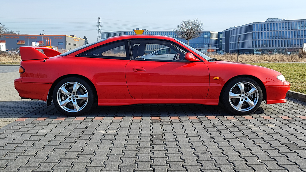

Postprzez DamianMX6 » 14 lut 2023, 13:12
Mazda skończona. Pozostało ustawić pełną geometrię. Ale czekam aż z dróg zmyje się trochę ta sól i wyschnie asfalt bo nie chcę osadu soli pod autem. Dopiero wtedy pojadę do diagnosty. Po ustawieniu geometrii pojeżdżę trochę aby zobaczyć czy jakieś ewentualne niedoróbki nie wyjdą i pewnie wiosną, ze względu na zmiany moich zainteresowań motoryzacyjnych i brak garażu będę ją sprzedawał. Chociaż żona mi zabrania, więc różnie to może być. :–)
Jak auto będzie po geometrii zrobię trochę fotek i podam spis rzeczy które były przy nim wykonane.

Postprzez DamianMX6 » 16 lut 2023, 11:48
Mazda jest już uwolniona z warsztatu. Jest w pełni sprawna.
Ustawianie pełnej geometrii.
