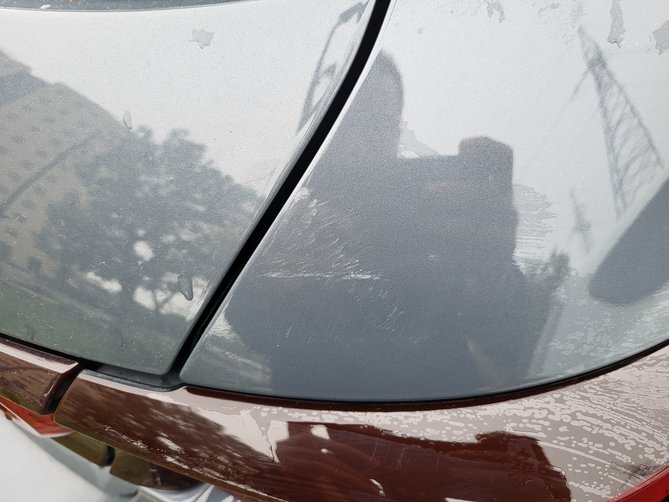

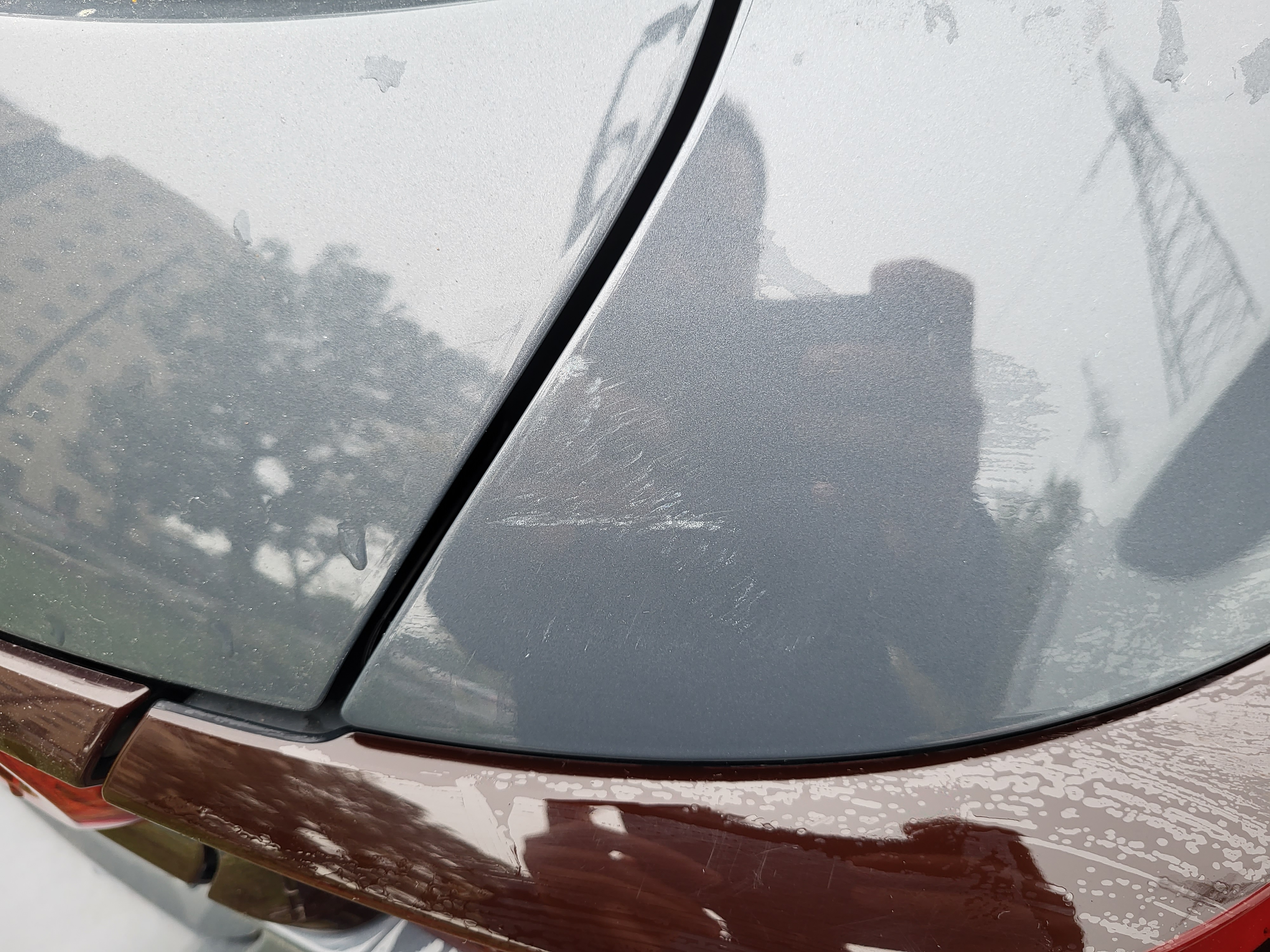

Podczas wjeżdżania szlaban z tyłu za szybko się zamknął i uderzył mi w samochód. Jak można wytrzeć taka farbę? Nie mam pod ręką w tym momencie żadnych środków chemicznych, trochę pod sama mokra mikrofibrą zaczęło schodzić. Nie chciałbym uszkodzić lakieru, benzyna ekstrakcyjna czy może coś innego?

Postprzez paweł_TBU » 21 wrz 2022, 09:06
Polerka, i daj to do studia detailingowego bo sam szkód narobisz

Postprzez krabdul » 21 wrz 2022, 09:22
Szkód (baranków) to można narobić na czarnym lakierze mocniejszą pastą polerską – niestety to przerobiłem.
A podszedłem do tematu, bo na poprzednim, jaśniejszym lakierze sam zawsze takie małe przygody na szybko usuwałem. Przy takim lakierze bierzesz najdelikatniejszą pastę za 10-20pln i problem usuwasz w 2min. Jak studio detailingowe będzie fair to Ci to za browara machną na miejscu a jak nie to każą zostawić auto i odebrać za jakiś czas i zostawisz parę stówek. Sam zdecyduj, ale skoro zaczęło schodzić nawet bez pasty... to pewnie nie są rysy w Twoim lakierem tylko lakier ze szlabanu.

Postprzez k.siwczyk » 21 wrz 2022, 09:24
No właśnie mam wrażenie, że to jest z szlabanu plastikowego, a nie ma żadnych szkód w lakierze samochodu :/
