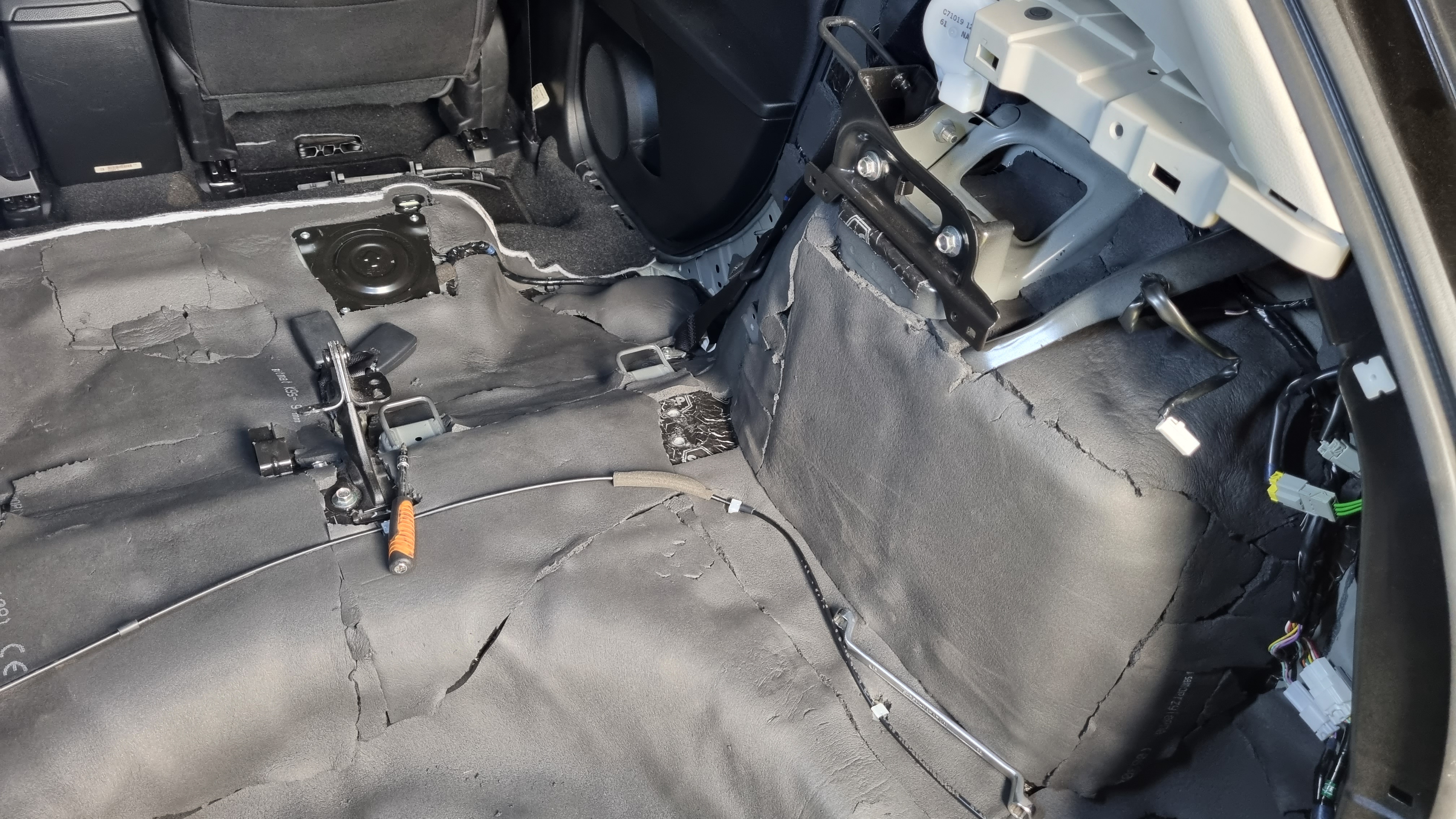

Zabrałem się za wyciszenie tyłu Mazdy.
Kupiłem 10 arkuszy maty stb black silver i 4m2 pianki bitmap k9s.
Seryjne wyciszenie jest raczej skromne:
Od początku kanapy aż do klapy bagażnika wszystko wykleiłem stp łącznie z nadkolami. Następnie poszła na to pianka 9 mm.
Po wszystkim została mi 3/4 maty stb i 1m2 pianki więc może jak będę miał wolny czas to zrobie jeszcze klape bagażnika.
Ogólnie to 9 mm to nieco za dużo jak na Mazde. Ciężko jest później wszystko poskładać ale jakoś dałem radę.
Roboty łącznie na jakieś 10 godzin samemu.
W następnej kolejności poza klapą bagażnika pewnie zrobie drzwi ale to robota na przyszłość bo maty swoje kosztują a i pewnie znowu z 2 dni roboty będę miał.
Przy drzwiach głównie będę musiał powalczyć z świstem powietrza przy większych prędkościach bo jest dość upierdliwy.

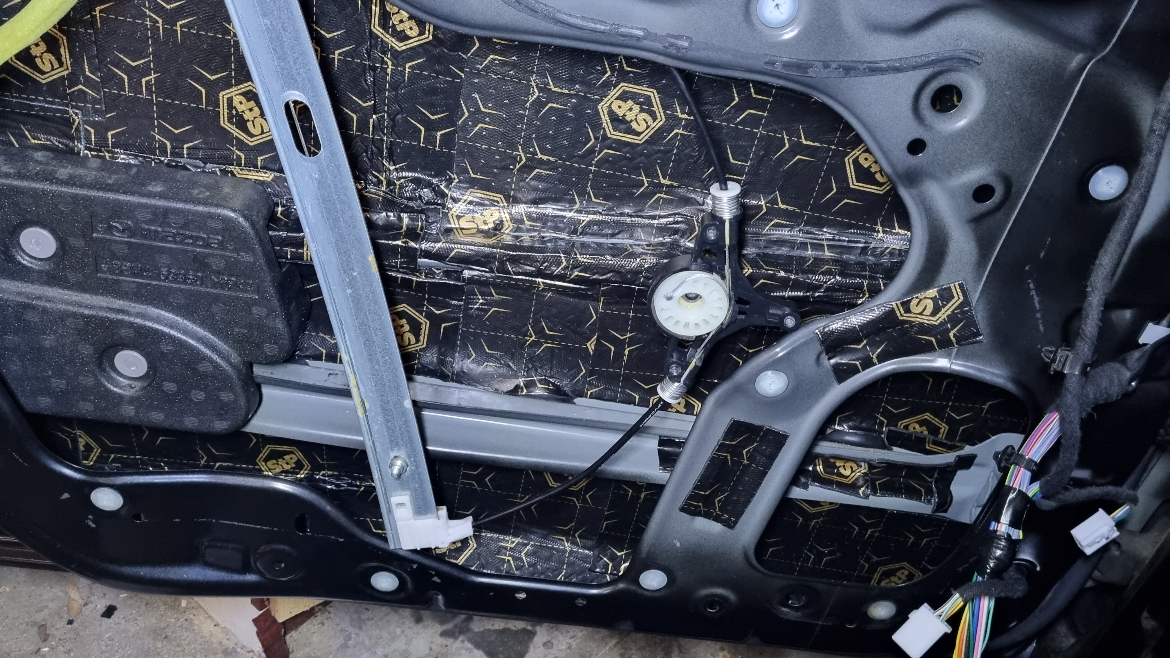

Postprzez Przemas198802 » 25 sie 2022, 14:31
Drzwi w mazdzie już wytłumione.
Seryjnie wyglądają tak:
Wykleiłem środek matami plus dałem za głośnikiem kawałek pianki k9s w tylnych drzwiach.
Przykręciłem plastik z głośnikiem i wykleiłem matami dając wspornik w otwór po lewej by trochę wzmocnić matę.
Na to w paru miejscach nakleiłem piankę k6s.
Boczek w paru miejscach wykleiłem matą plus prawie na całość poszła pianka.
Dodatkowo przełącznik od szyby okleiłem taśmą materiałową by nie wpadał w drgania.
Prawe tylne drzwi zrobione identycznie choć tu już wyklejałem mniejszymi kawałkami.
Wnętrze przednich drzwi wyklejone z obu stron plus boki i podwójnie maty za głośnikiem a nawet trochę maty dałem na wzmocnienie za głośnikiem.
Nie wiem po co ten klocek jest w drzwiach ale wolałem go ponownie zamontować.
Plastik z głośnikiem wyklejony z obu stron by go trochę wzmocnić plus w jednym miejscu gdzie są zaślepki dane dwie warstwy maty. Plus trochę pianki dałem.
Boczek wyklejony matą i pianką.
Prawe drzwi zrobiłem tak samo ale dałem mniej pianki na plastik z głośnikiem bo w jednym miejscu lewy boczek się ciężko spinał z drzwiami.
Na wszystkie drzwi poszło 13,5 maty stp gold i ponad 2 m2 pianki k6s.
