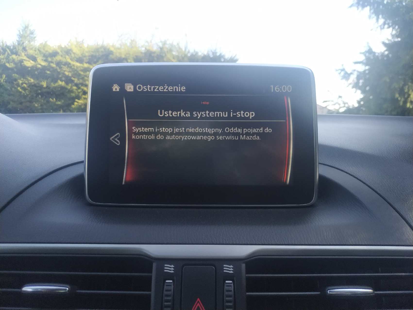

Postprzez philip6b » 3 sie 2022, 15:31
Panowie Mazdą jeżdżę od niedawna. Jest to mój pierwszy 'w miarę' nowoczesny samochód i mogę pytać o rzeczy, które mogą wydawać się błahe. Cała sytuacja pokazana na fotografiach. Mam się martwić?
Dopisano 3 sie 2022, 17:36:
Dodam jeszcze, że kontrolka i-stop miga na pomarańczowo

Postprzez RobertPi » 3 sie 2022, 21:00
Według komputera aku się skończył więc i-stop nie działa. Teoretycznie akumulator do wymiany.
Ile lat ma auto, ile lat ma aku ? Jeśli uzupełnisz swój profil będzie łatwiej.

Postprzez philip6b » 3 sie 2022, 21:44
Auto z grudnia 2014 świeżo sprowadzone. Kurcze, nie wiem ile ma akumulator, ale pewnie masz rację, jego dni są już policzone.
