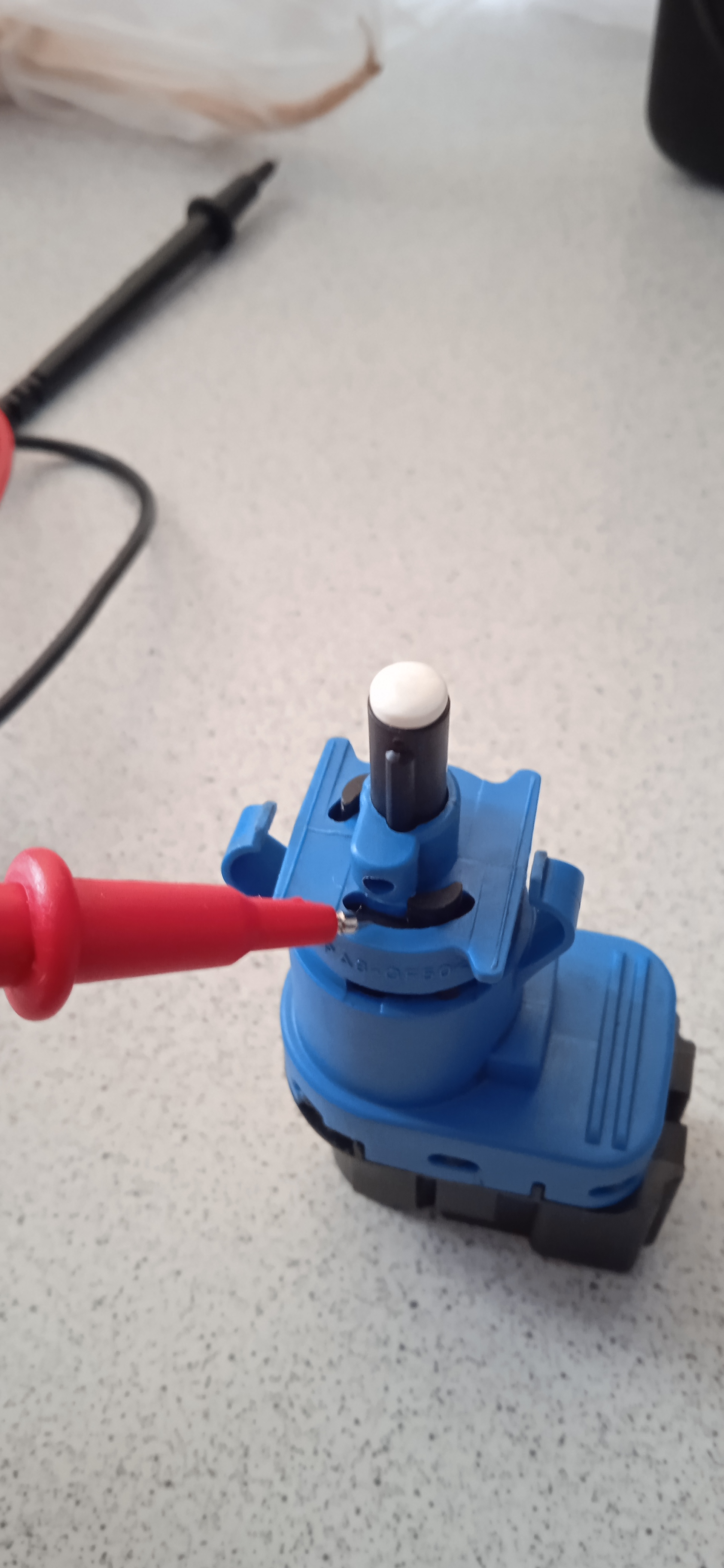

Witam chciałem się podzielić moją awarią w moim cudeńku,ale do rzeczy.Kompletny brak tylnych stopów (tylko stopów!),bezpiecznik ok.,żarówki ok.,wymieniony na nowy czujnik pod pedałem ok.i dalej nie ma świateł!!! styki sprawdzone wszędzie a teraz eureka!!!.Jeszcze raz wyciągnąłem czujnik pod pedałem i go oglądam jak się go wciska to wchodzi ten bolec do końca to znaczy że nie będzie stopu nie reaguje!!musisz wziąć mały śrubokręt i na górze stycznikai poniżej bolca na obudowie przestawić,wcisnąć, jak by to napisać.. ma tak kliknąć,wtedy będziesz mógł ten bolec do połowy wcisnąć wtedy będzie ok. i powinien działać.U mnie działa teraz bez zarzutu.Kosztowało mnie to trochę nerwów ale działa :).
