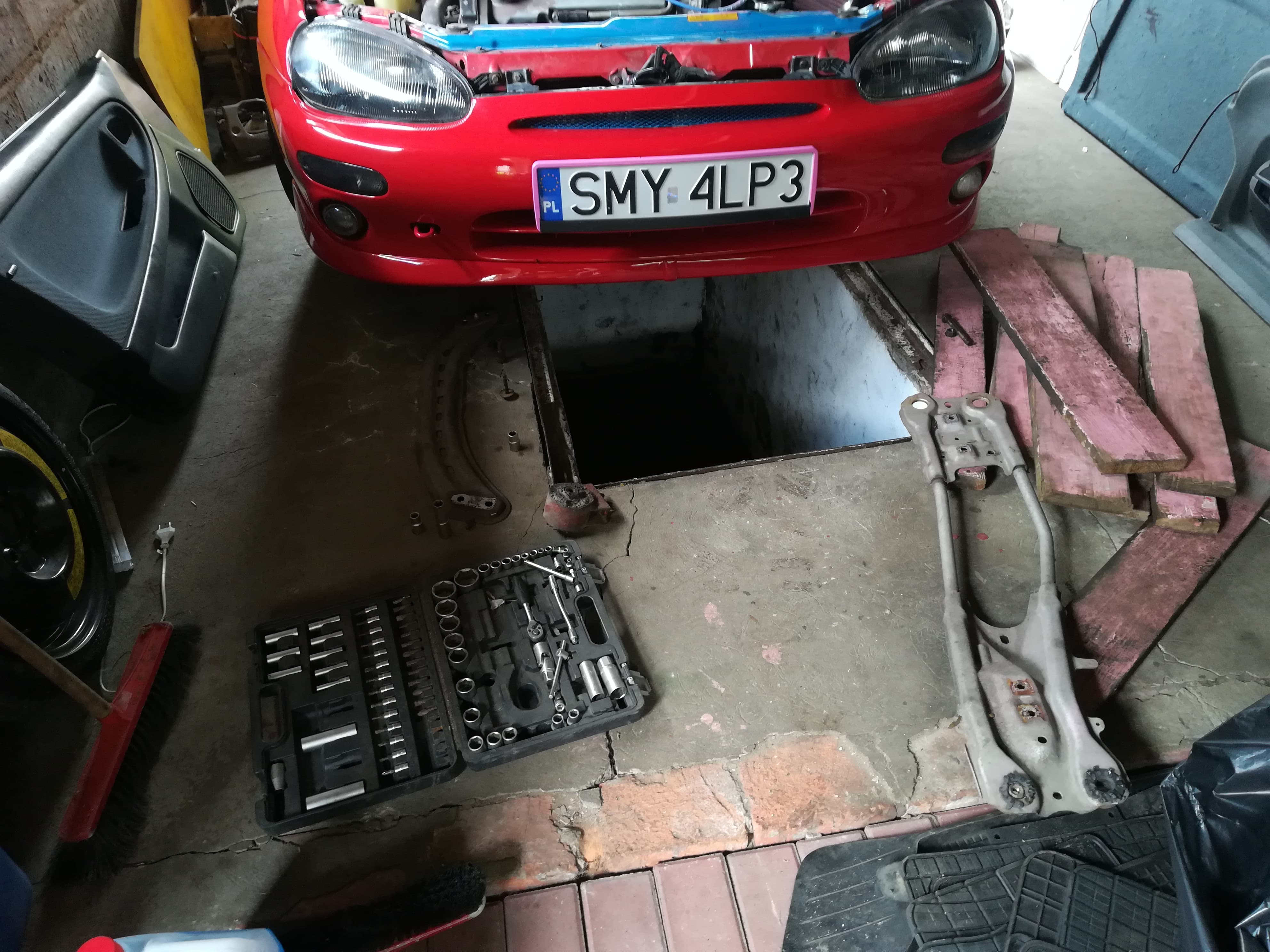

Wtorek rano zaprowadziliśmy mazdę na ustawienie Zbieżności i Geometrii całego auta , zaczęły się problemy... Tylne wahacze stoją na regulacjach bo nie były piaskowane ze względu na brak nowych gum...
Przód prawy drążek jest krzywy :| :| :| :| ,dobra no z tyłem to nowe wahacze muszą iść i tyle poczekamy z tym chwilę. Przód zamawiają drążek nowy, rano przyjechać i zostawić – Ta , żaden zamiennik drążka nowy nie pasuje do V6... Wyprostowali mój – auto odebrane , i teraz wreszcie nie wyrywa kierownicy z rąk i nie drży przy przyspieszaniu w takim stopniu że słychać każdy plastik <lol>

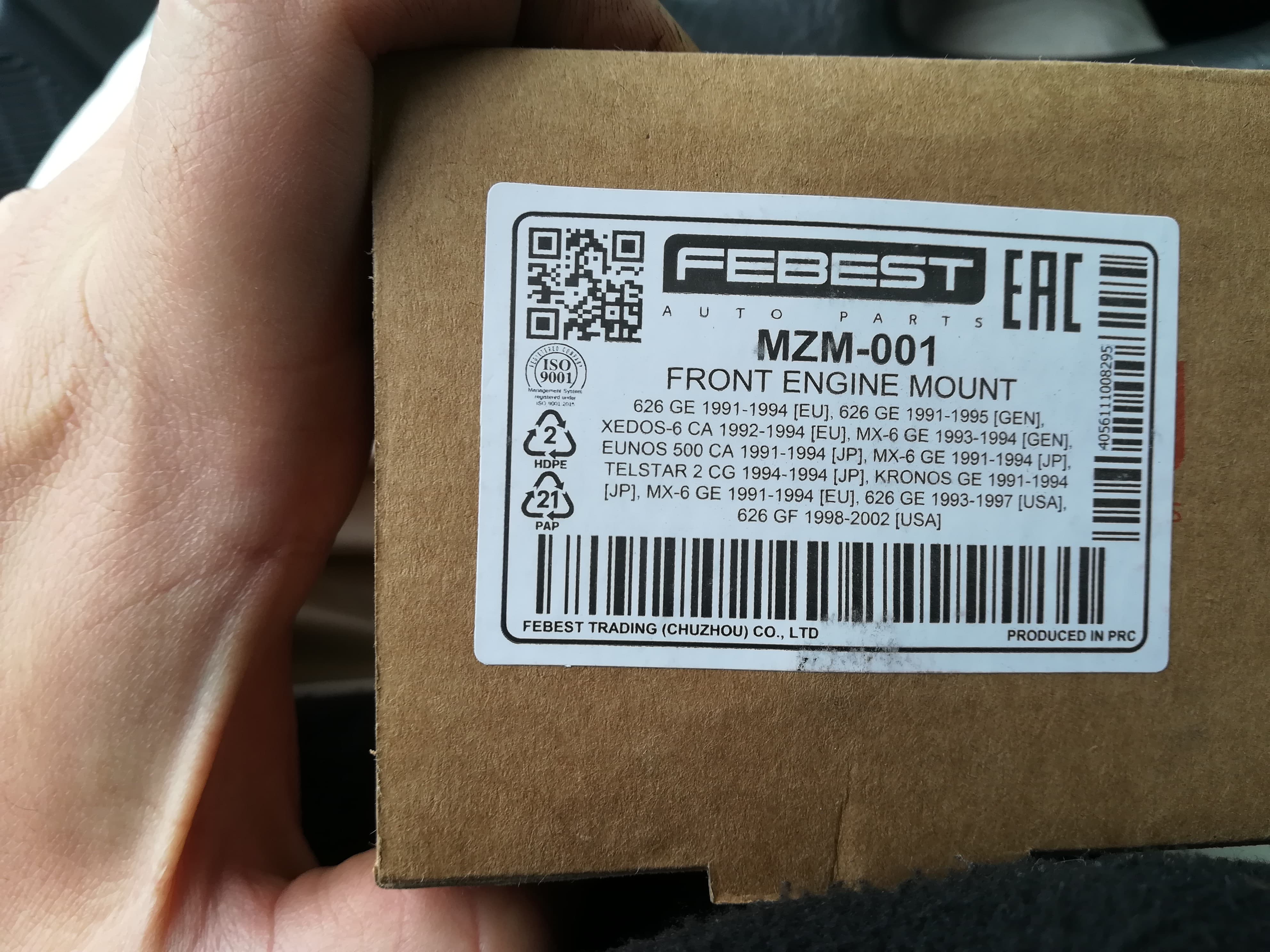

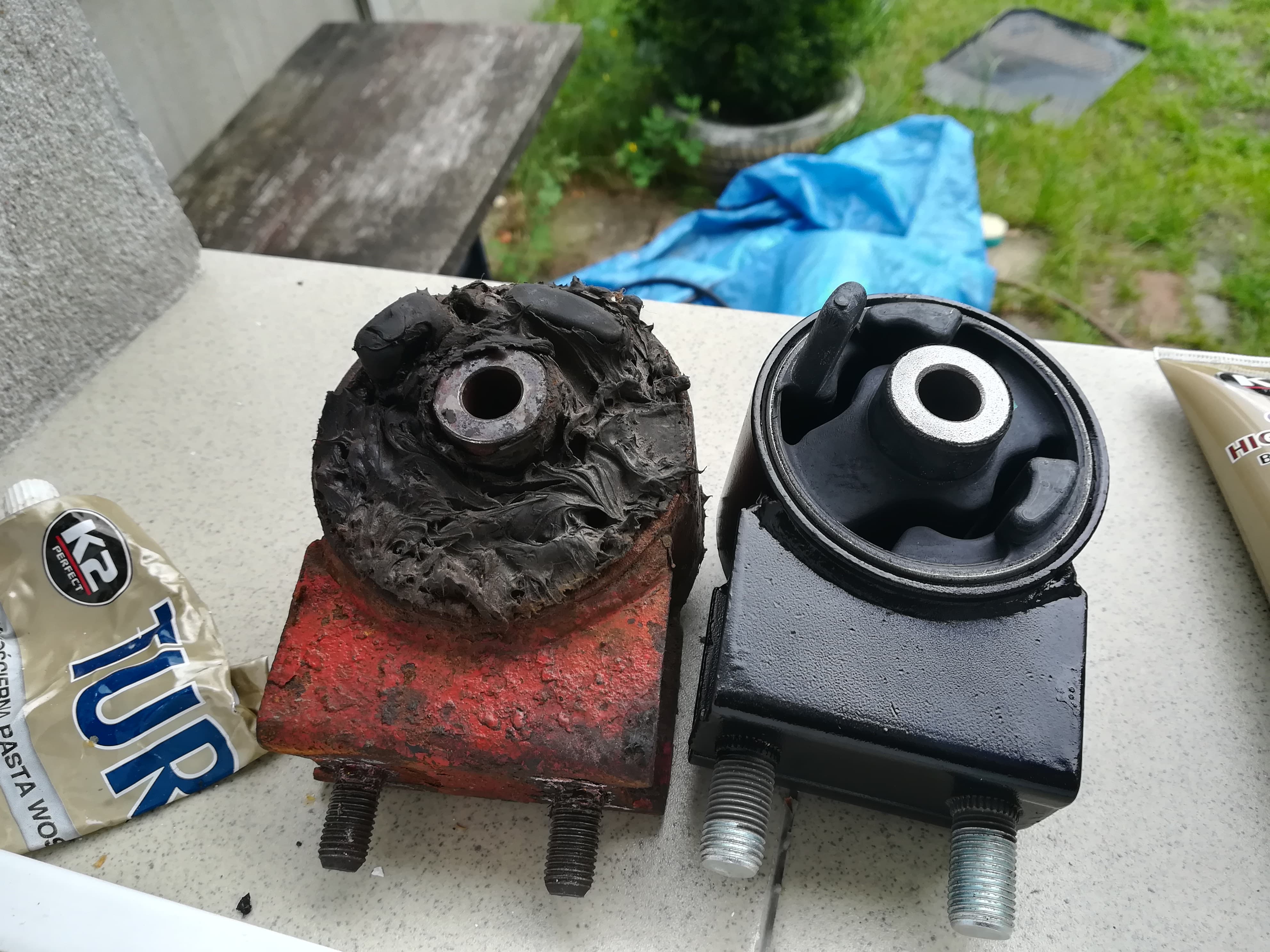

Między czasie , zamówiłem poduszkę silnika przód nową od Mx6 2.5 , cała operacja wymagała rozwiercenia otworów w belce z M10 na M12. Pasuje,drgania dużo mniejsze,a i silnikiem mniej buja na nowej.
Wymieniłem również wybierak zmiany biegów na seryjny ,oczyściłem i dobrze nasmarowałem tulejkę,teraz biegi przepina się paluszkiem bez zgrzytów i można szybko bawić się biegami w czasie jazdy :D

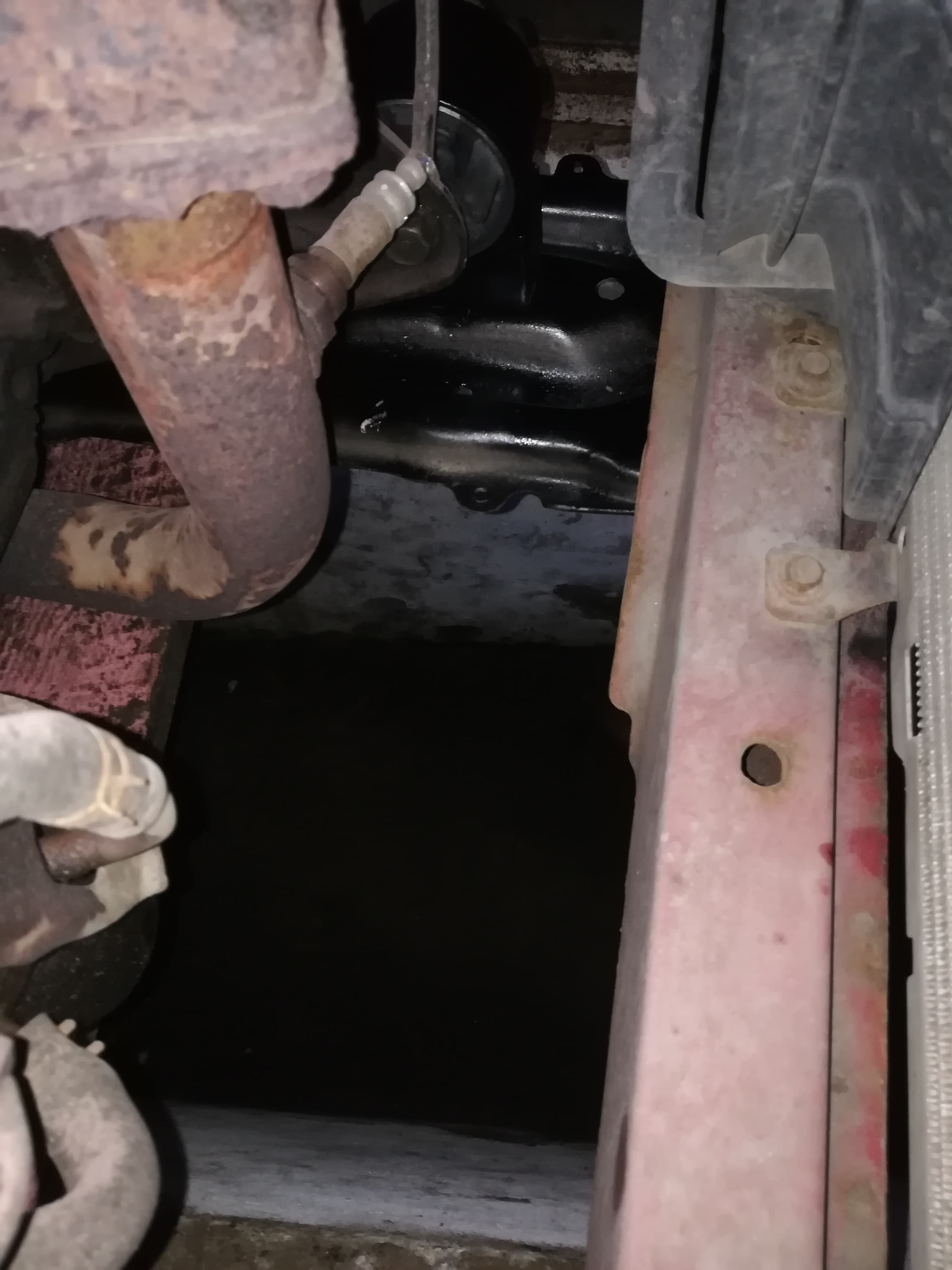

Przy okazji wizyty pod autem , wózek wzdłuż, tą rozpórkę dolną oraz samą rurkę wybieraka – oszlifowałem z rdzy ,nalotów do gołego na to z 10 warstw sprayem pociągnąłem na czarno.

Tak , ten bubel po lewej to moja sprawka. Wybaczcie brak estetyki ,ale ona i tak bardzo mało widoczna była. Jest nowa i taka zostaje ;)
Jakby ktoś potrzebował nr. tej poduszki to proszę.
Mało widać , po powiększeniu pewnie coś tam zobaczycie.

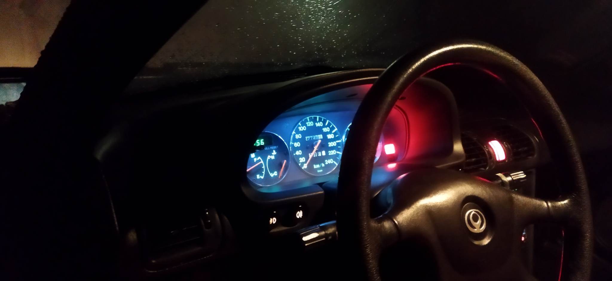

Oświetlenie wewnątrz Led 6000k , do tego ori ramka licznika , do tego lampy tył al'a USDM :D

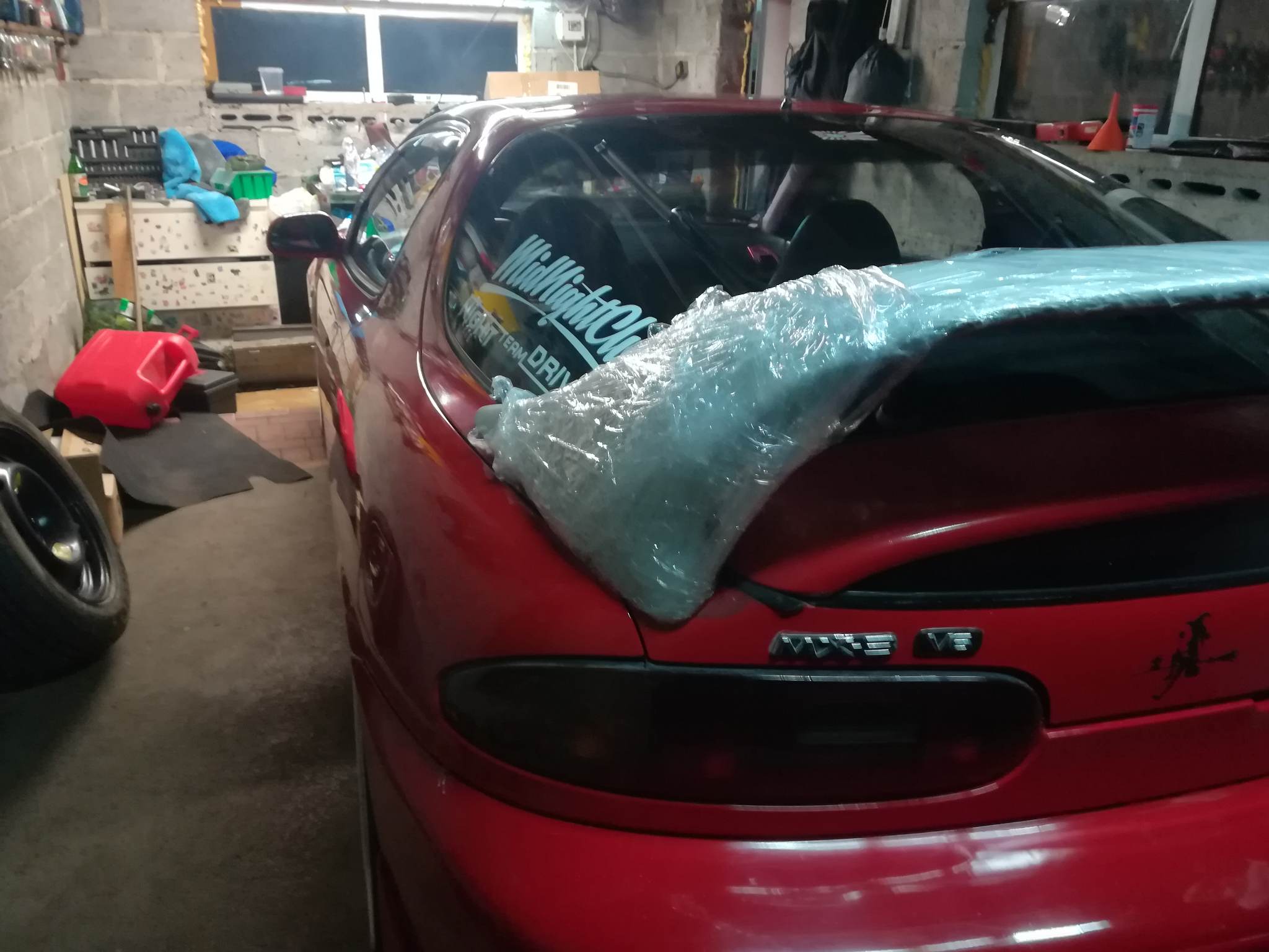

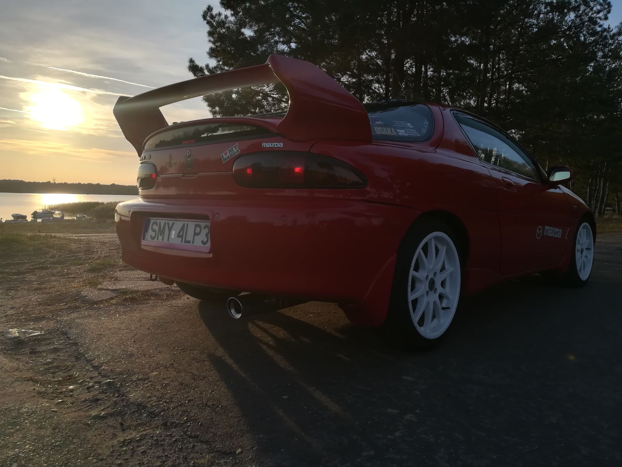

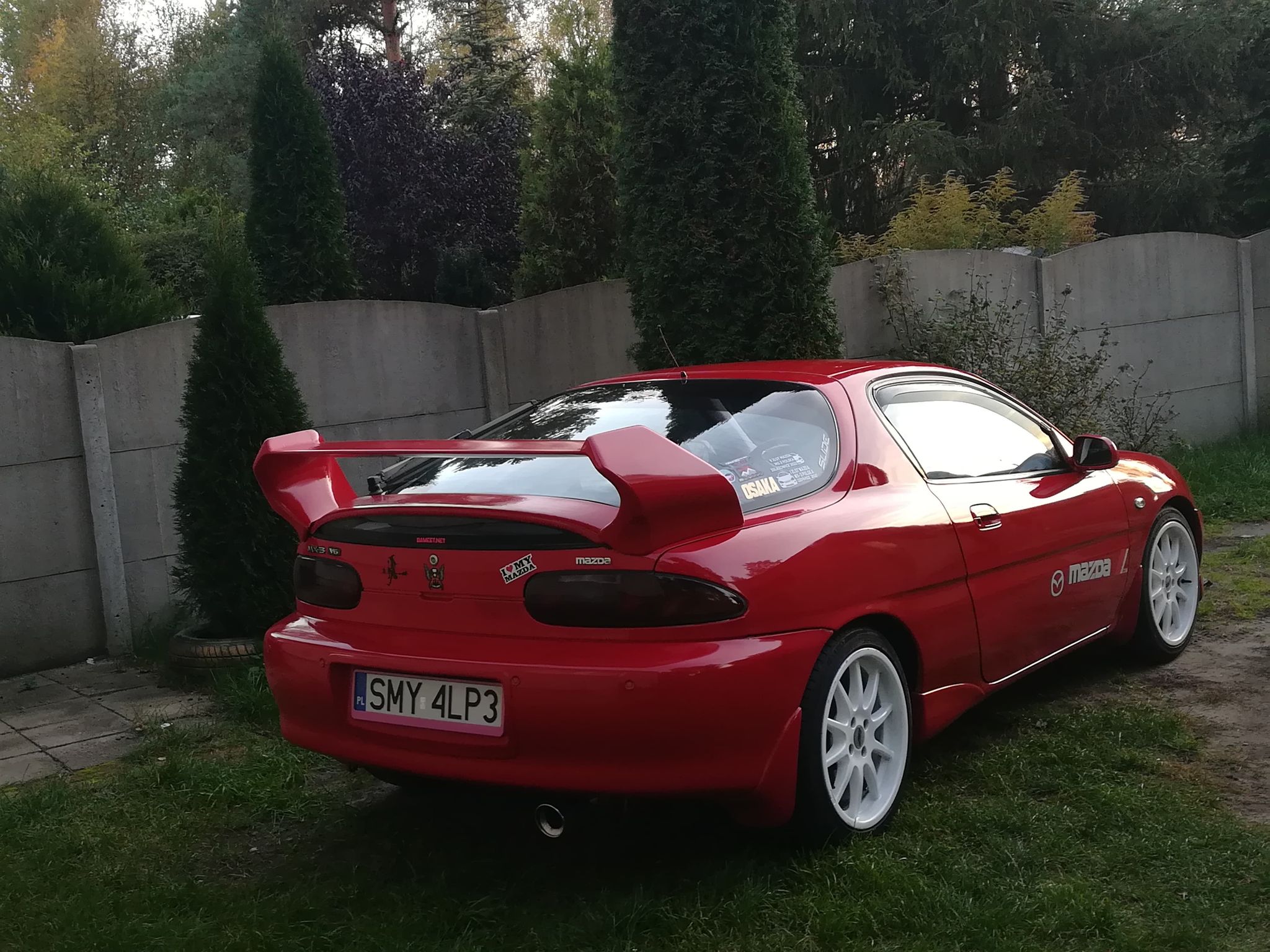

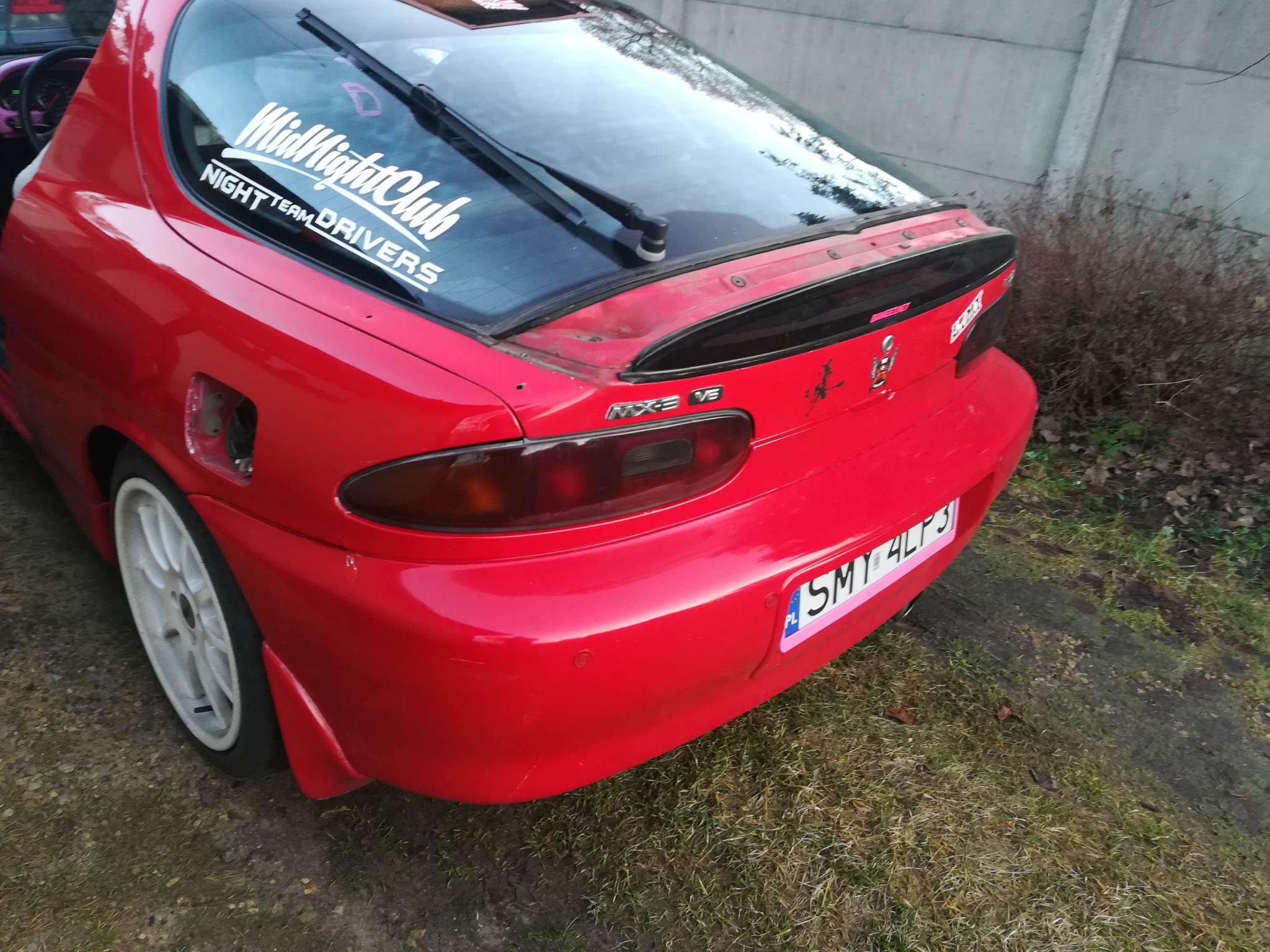

Postprzez freestylee » 18 sty 2023, 23:27
i się sprawa posypała ze spojlerem :| <płacze>
Dzień po oddaniu zadzwonił lakiernik żeby to przyjechać zobaczyć (była ofoliowana częściowo)..
No i lotka przyszła z dziurą na łączeniu elementów + krzywa byłą o ok 1-2cm na równym położona.. , Dociskając palcem rozłaziła się na łączeniach <dupa> <dupa> <dupa> <dupa>
Lotka odesłana do producenta... <płacze>
Założyłem jak było przed starą lotkę.

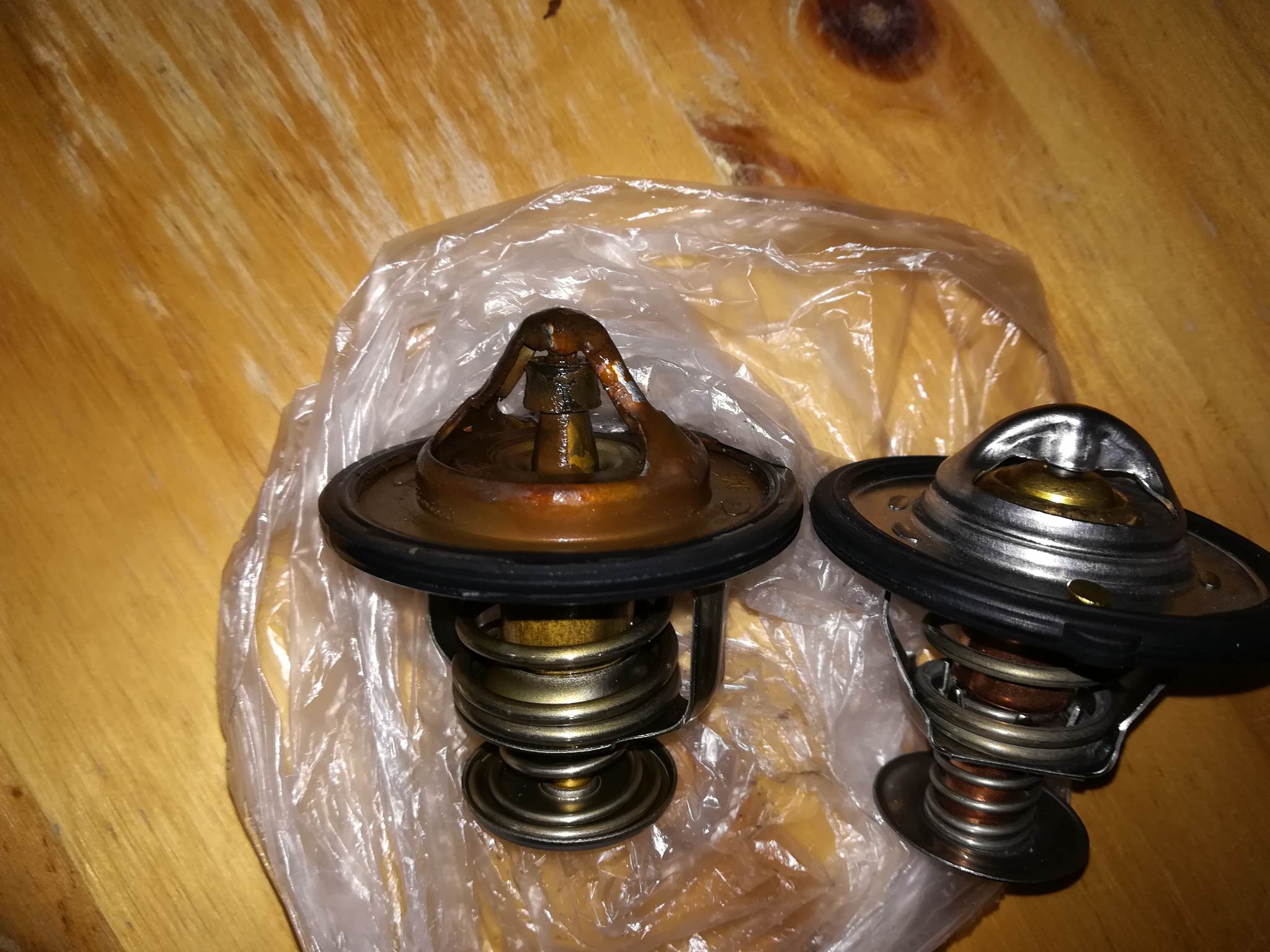

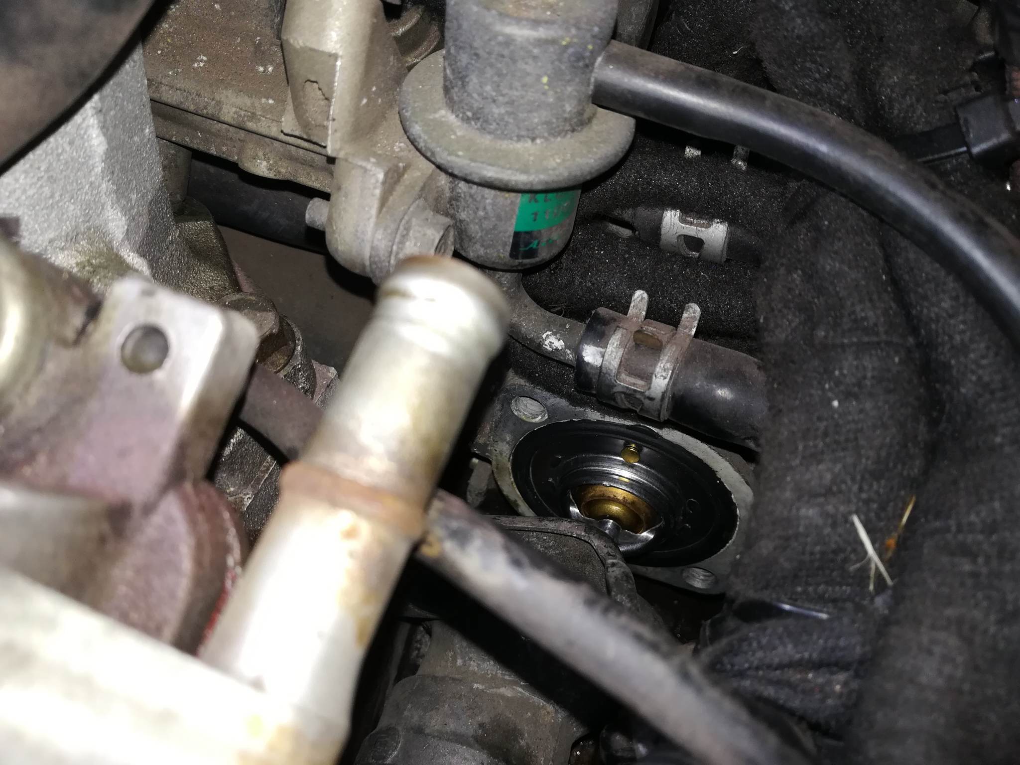

Przed wczoraj sprawdzając olej rano zobaczyłem zassany wąż wodny górny... Początkowo obawiałem się pompy wody/przegrzania silnika.. ;)
sprawdzony wężyk do zbiorniczka czy drożny ,korki podmienione,,, (wszystkie które miałem okazały się do.. <dupa> )
Wymieniłem
Termostat
Płyn
Korek chłodnicy.
Przy okazji poczyściłem wszystkie punkty masowe
Wymyłem sprayem do przepływomierzy przepływkę (obroty idealne są teraz)
Problem raczej rozwiązany.
z lewej oryginalny jeszcze.
Nowy firmy MotoRad (pierwsze słyszę- ale był w ciągu 1h w sklepie) .

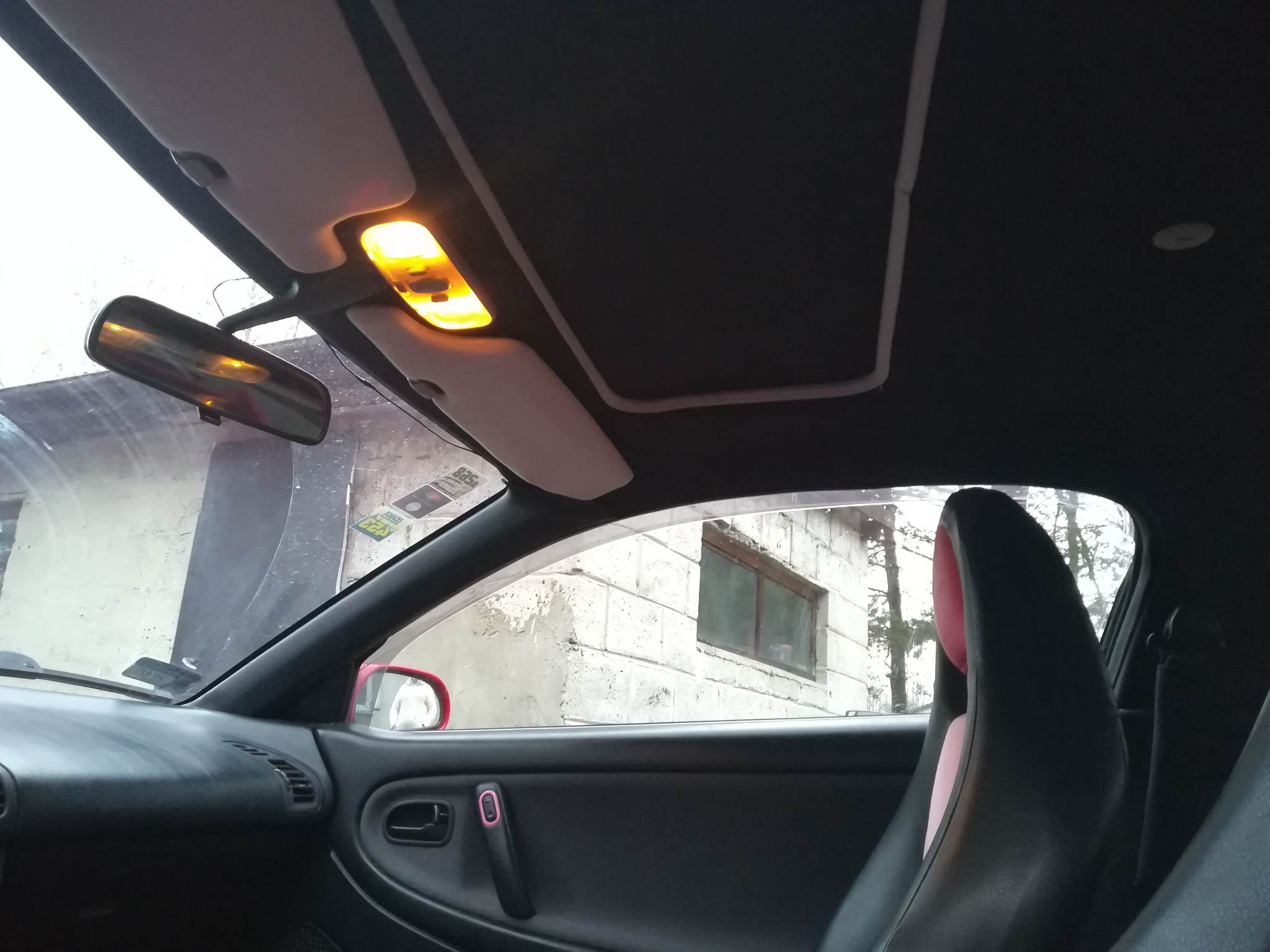

Pora na małe zmiany :)
Tak było... , ale wróćmy do pierwotnego zamysłu.

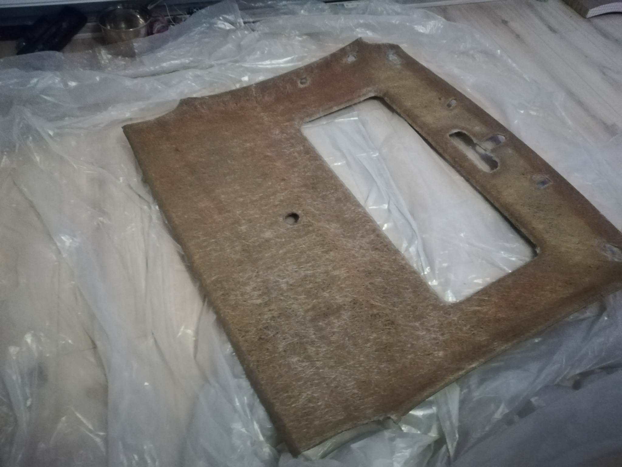

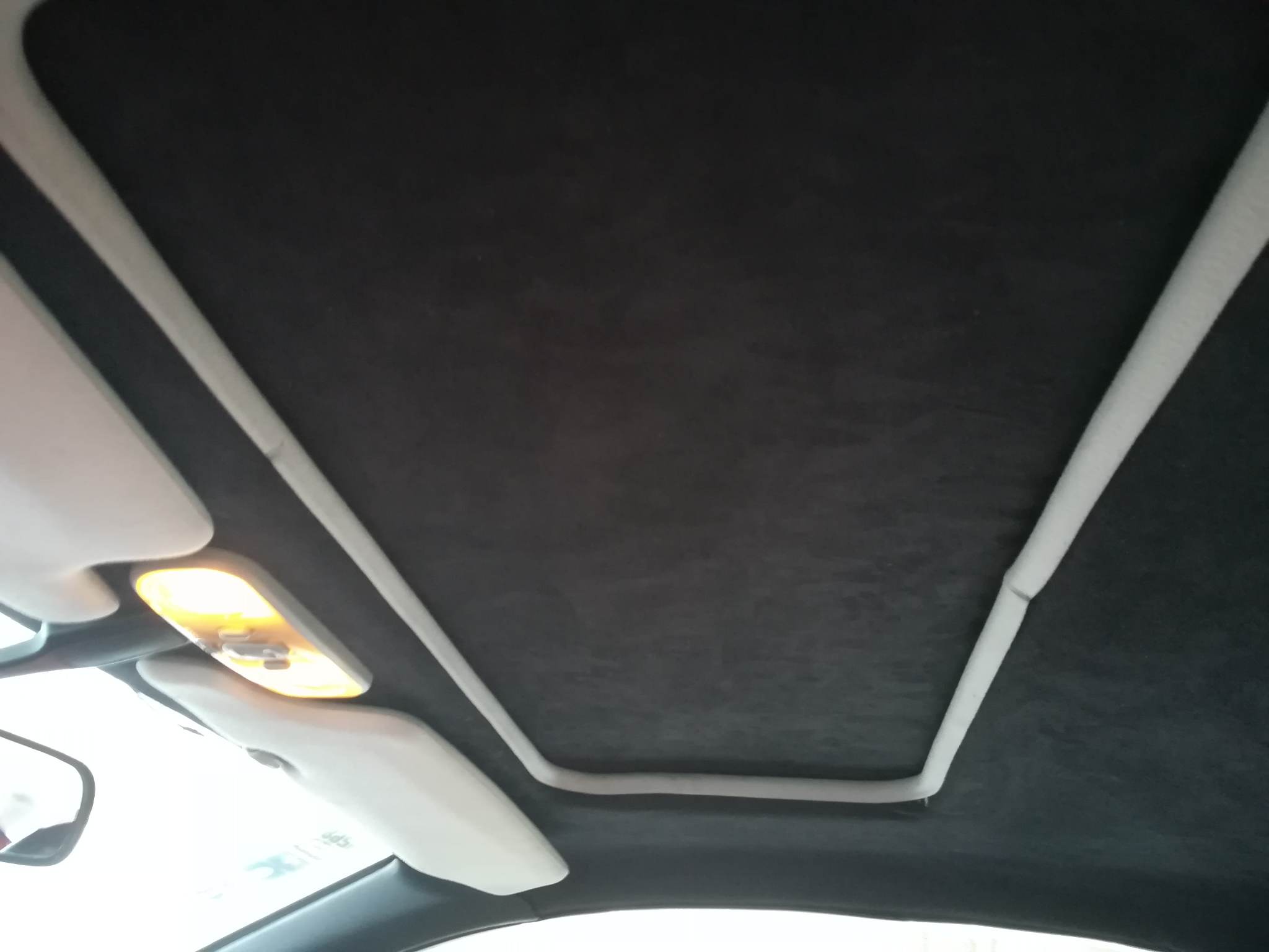

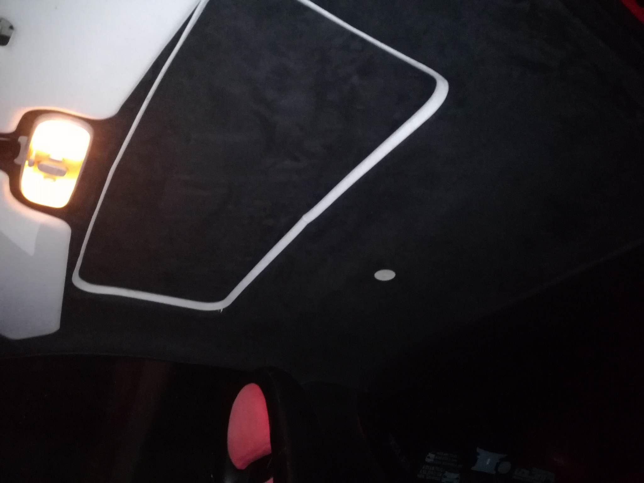

Sufit materiał przypominający alcantarę może nie odklei się jak poprzednio, słupki oraz plastiki struktura do plastików (w sumie git wyszło).

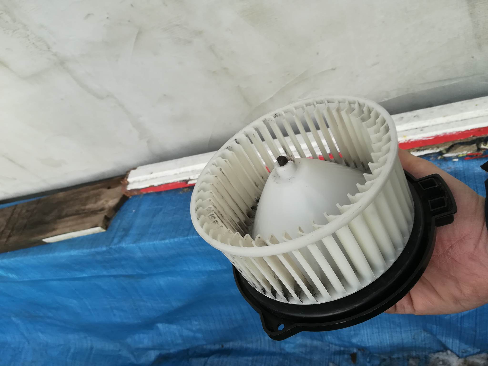

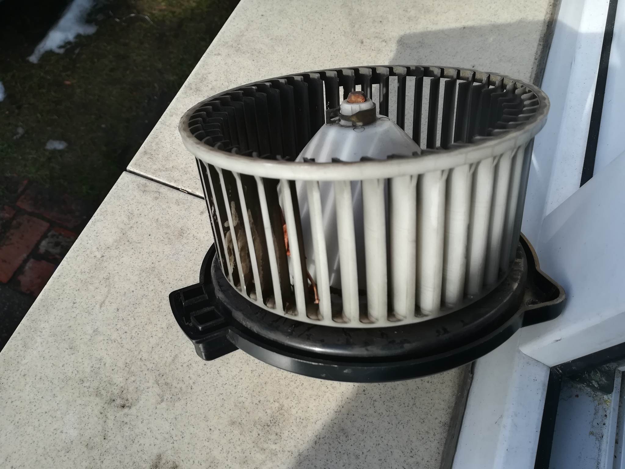

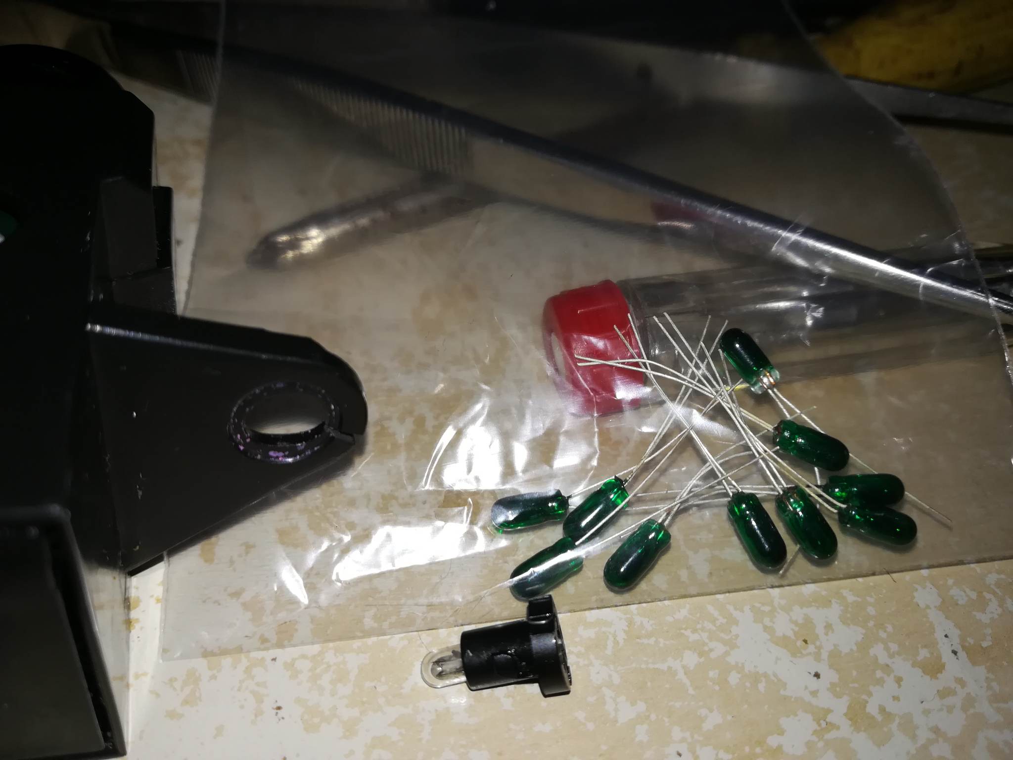

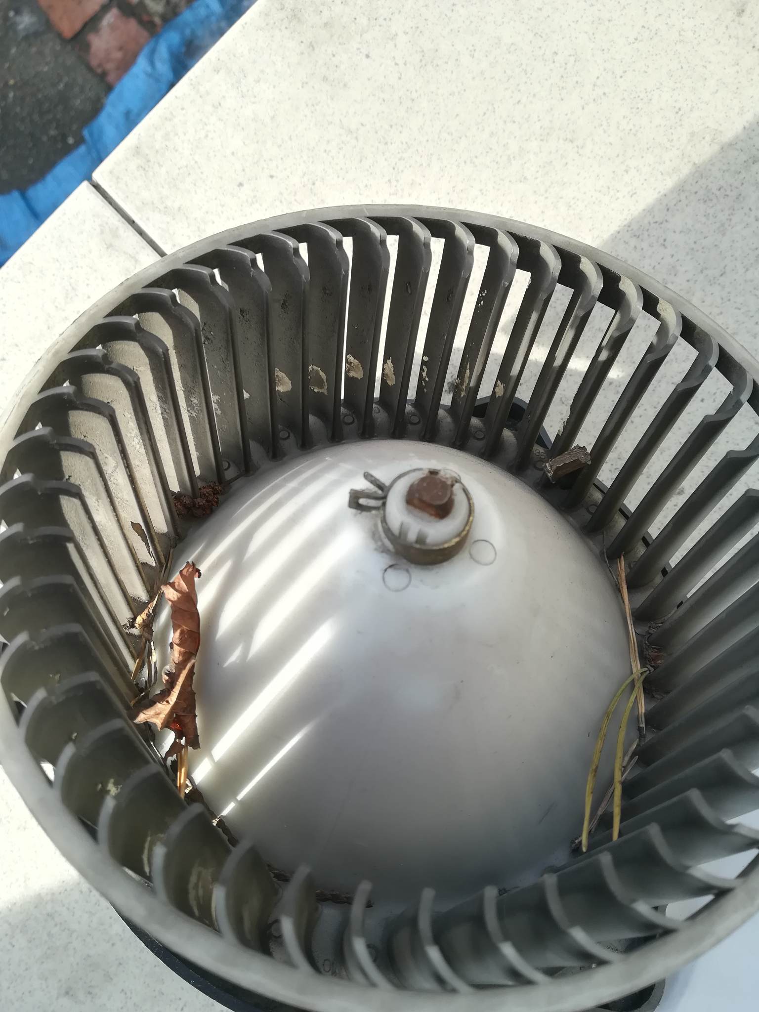

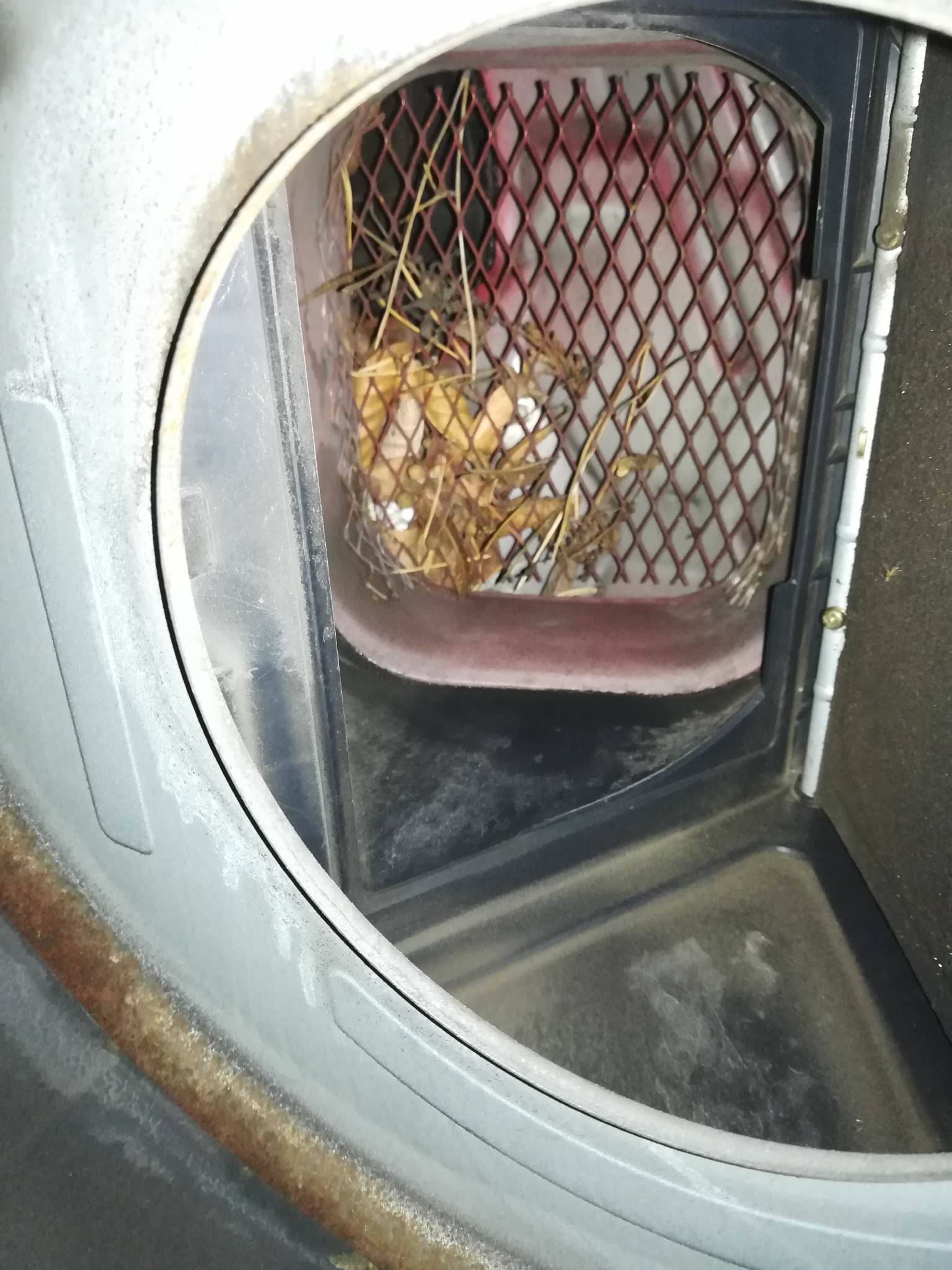

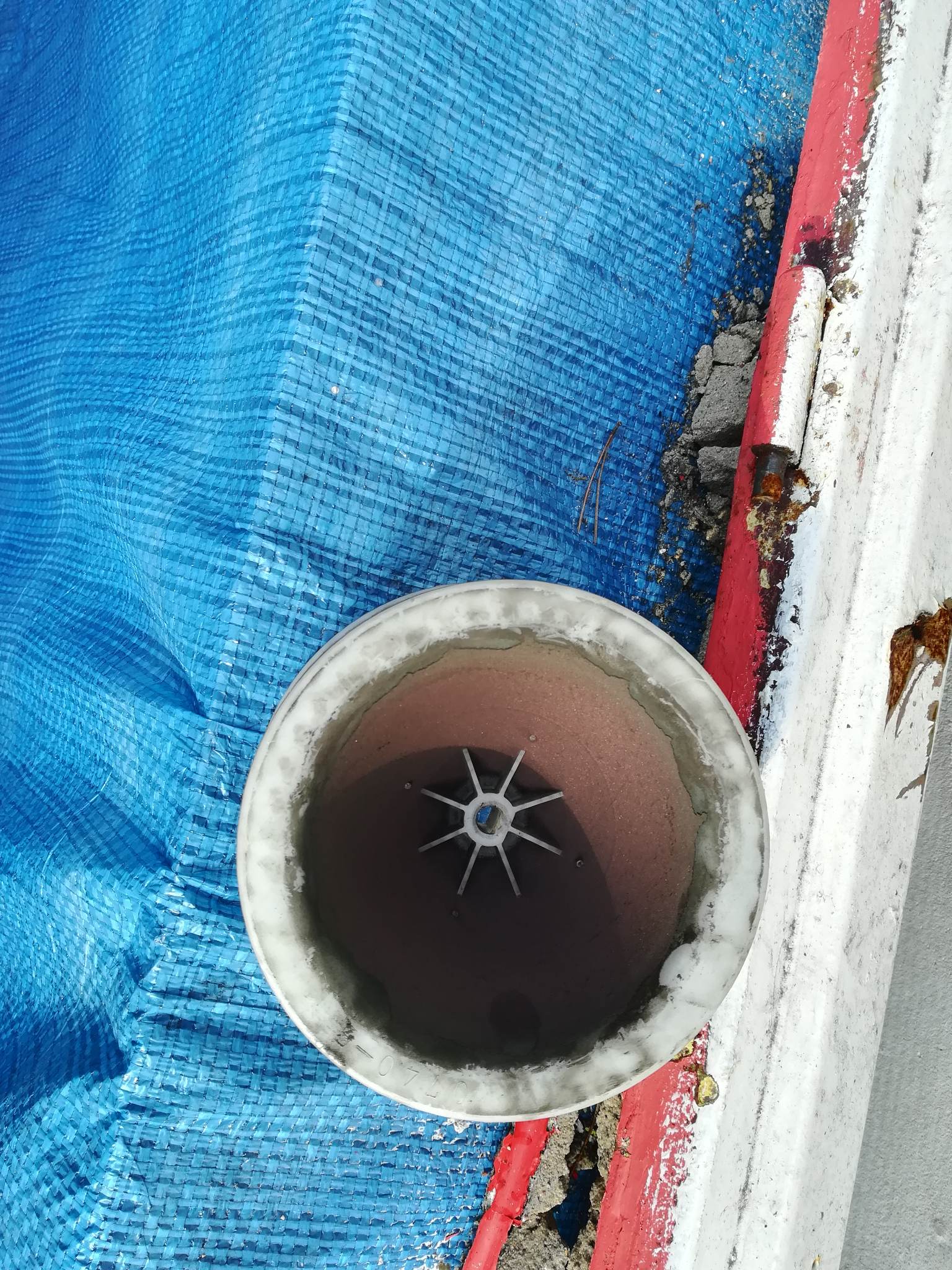

Zabrałem się za wentylator kabinowy , bo nigdy tam nie zaglądałem.. , A i drgało wszystko jak był włączony na full.
Demontaż, i pełno syfu , ciężko było zdjąć sam wiatrak z ośki , ostatecznie się udało :D

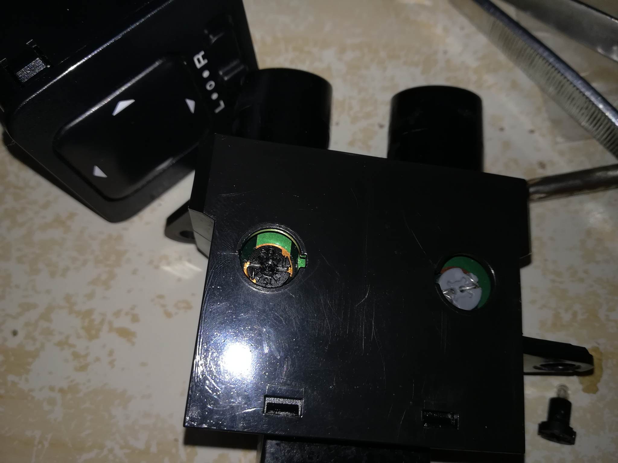

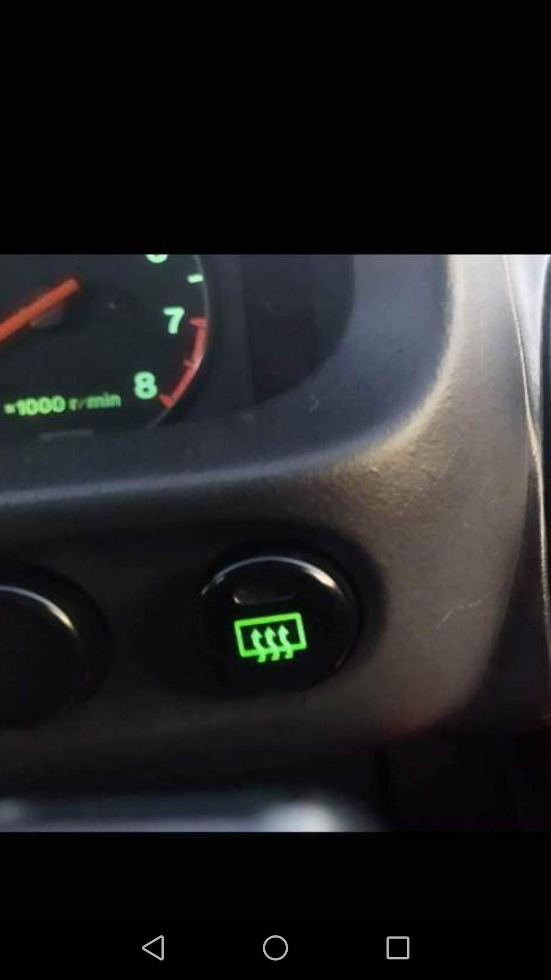

Następny plan, szukam żaróweczek w przyciski i muszę je wymienić :P
tu i tak tylko 20% tego co było w środku przy demontażu
Po paru próbach udało się go bez uszczerbku zdjąć , bo takiego brudu szmatką nie usunie.
Jak nowy! ;)
tu udało się w 50% pozbyć syfu, muszę zrzucić podszybie żeby się tam dostać. ;)

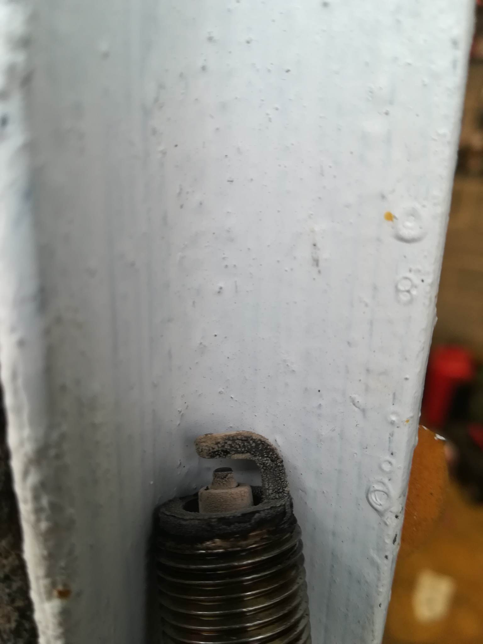

Postprzez freestylee » 15 lut 2023, 23:34
Przed wczoraj byłem u gazownika , co by wystroił mazdę lepiej niż ci co montowali instalację..
Dobre 40min śmigania i strojenia , jest progres , auto od 3000obr. od 7000 obr. idzie jak złe :D
Nie jest jeszcze idealnie , ale muszę zajrzeć do kopułki,palca oraz świec (przerwy!)

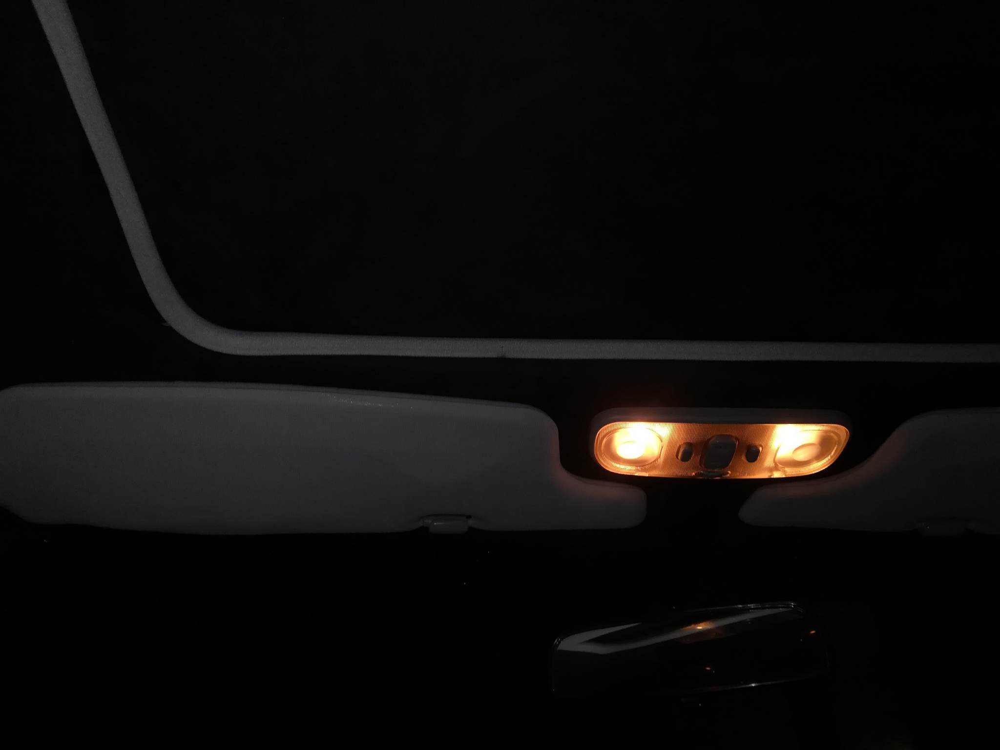

Dojechały zamówione żaróweczki :D
Domówiłem dwie żaróweczki z Cokołem!! uratowało to sytuację bo gdzieś mi się zapodziały te oprawki/cokoły... , koszt jednej z cokołem ok 6zł Nie są może 1/1 jak ogr. ale finalnie pasują i świecą , do tego 10 szt. żaróweczek T3 3mm zielonych na zapas , trzeba było je zaleść w oprawki. Ostatecznie świeci wszystko co powinno. Światełko od mgły tył do zmiany bo różni się barwą,ale mam zapas tych żaróweczek to podmienię na inną ;)

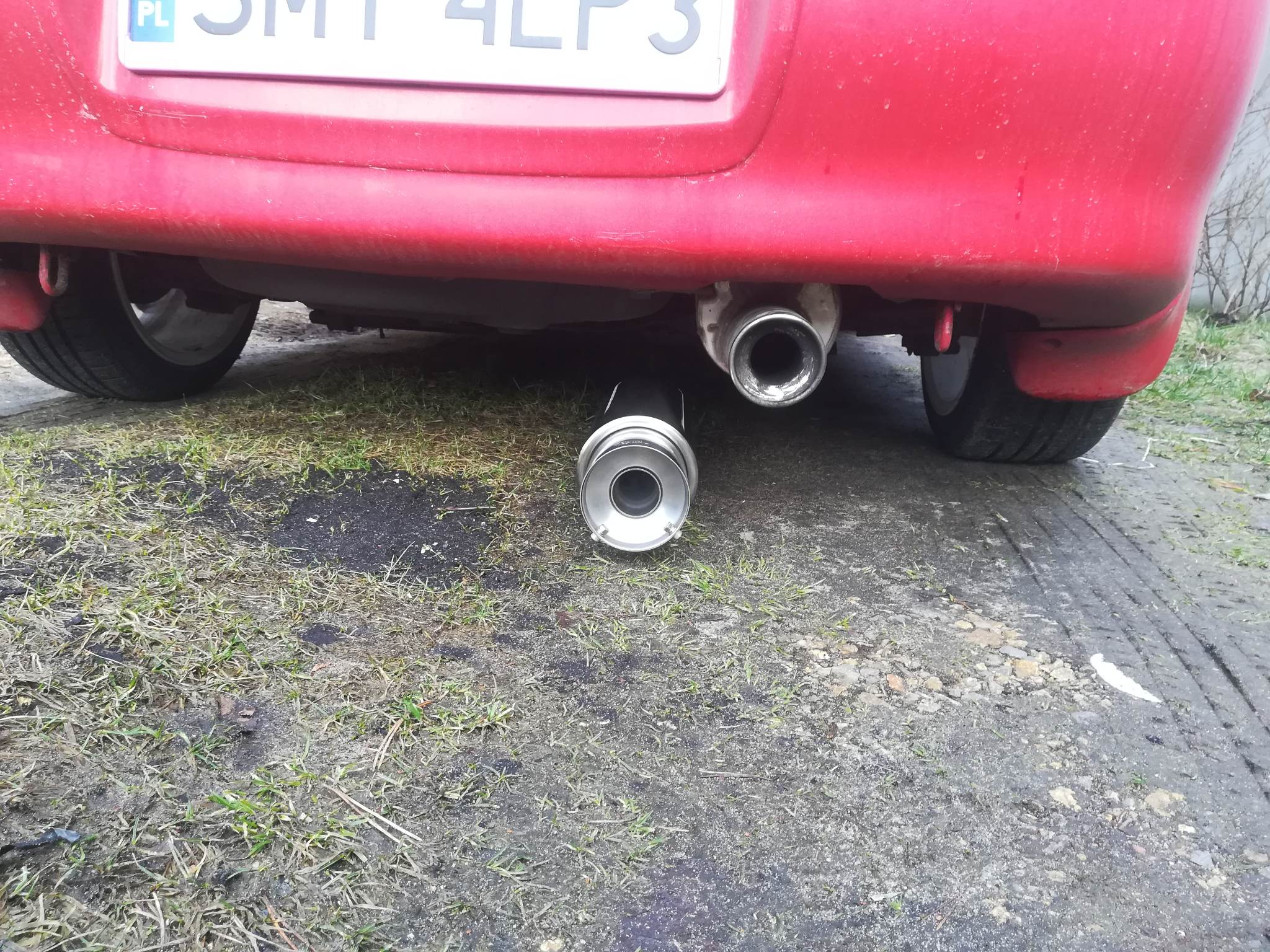

Wydech Końcowy WM Sport fi 100'' + wkładka ale będzie darło papę <serduszka> (montaż w przyszłym tyg.) :D
