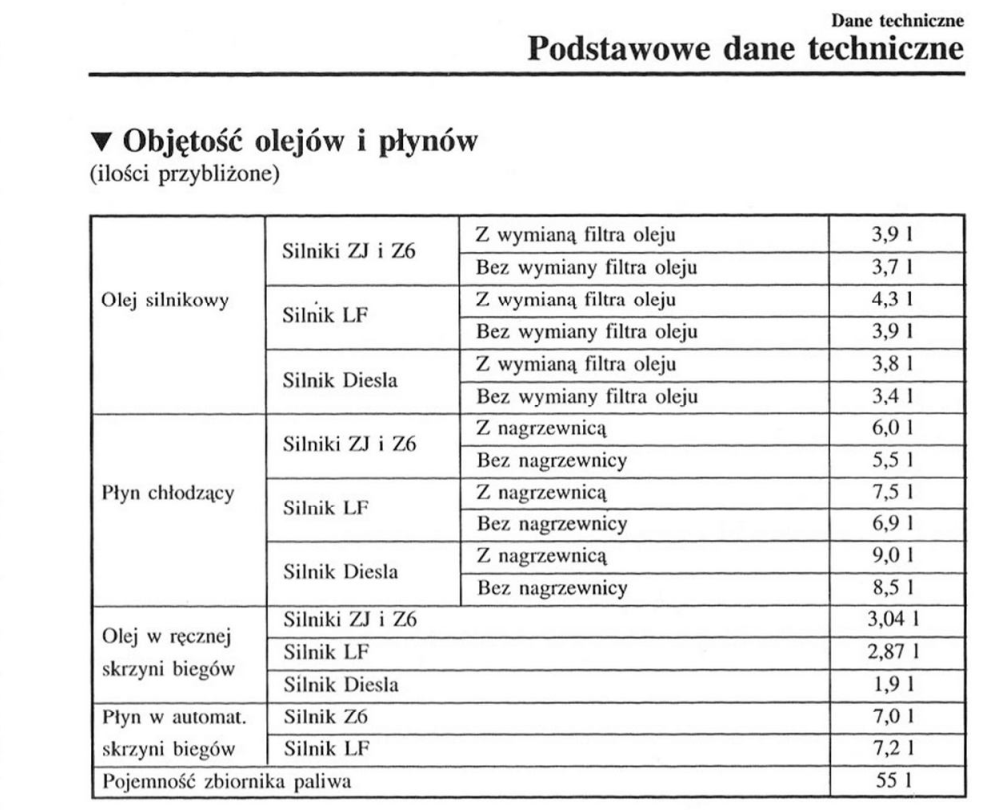

Wymyśliłem sobie, że wymienię olej w skrzyni, bo chyba nawet powinienem. Polecacie jakiś konkretnie? Wiem już, że:
oraz, że wchodzi go jakieś 2.9 litra:

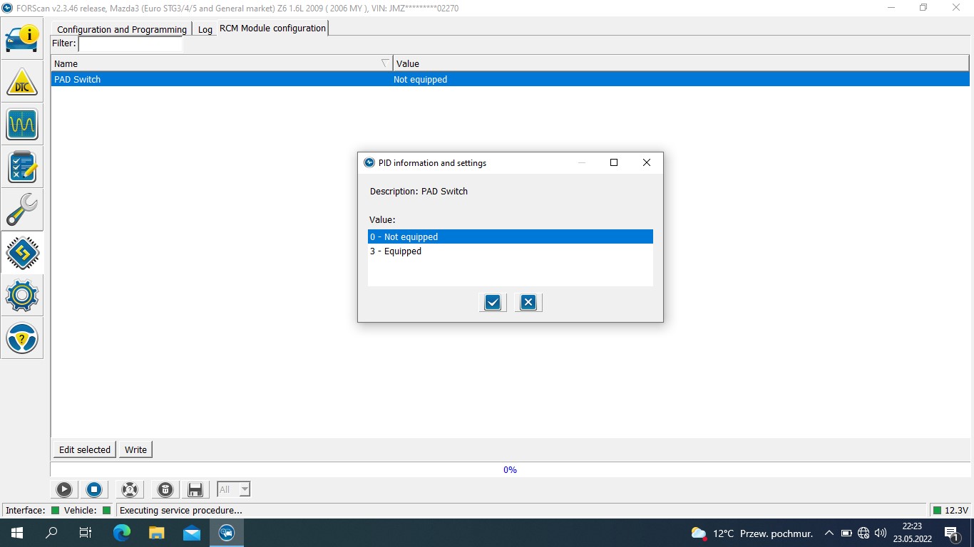

ezg_siwy napisał(a):Tak, ta wtyczka to wyłącznik airbaga pasażera. Kupiłem już wyłącznik, ale niestety po jego wpięciu dostaję błąd poduszki.
Podobno to cudo trzeba zakodować w kompie mazdy – jeszcze nie mam 100% pewności – ostatnio temat trochę odłożyłem na bok.
Wydaje mi się to jednak dziwne, bo skoro tempomatu nie trzeba było kodować, to strzelam, że tego też nie trzeba. Jeszcze obstawiam, że może chodzić o to, że nie mam diody kontrolnej podłączonej. Grzebanie po mazdowym EPC wykazało, że to zwykła żarówka jest, więc spróbuję jeszcze ją tam podłączyć i sprawdzę ponownie.
Jestem obecnie na etapie sprawdzenia możliwości dołożenia wyłącznika poduszki pasażera.
Z tego co się dowiedziałem, przycisk napewno trzeba zakodować bo bez tego nie będzie on działał.
Co do kontrolki to nie jestem pewny ale jest ona sterowana z ECU SRS i być może jest ona niezbędna do prawidłowego funkcjonowania wyłącznika.

PitrekT napisał(a):Jestem obecnie na etapie sprawdzenia możliwości dołożenia wyłącznika poduszki pasażera.
Gdzie się tego dowiedziałeś? Bezpośrednio w ASO czy internet? Bo jak internet, to pewnie czytaliśmy te same informacje.
PitrekT napisał(a):Co do kontrolki to nie jestem pewny ale jest ona sterowana z ECU SRS i być może jest ona niezbędna do prawidłowego funkcjonowania wyłącznika.
Tak jak pisałem, sprawdzałem w EPCe mazdy i to jest zwykła żarówka albo dioda (nie pamiętam teraz, sprawdzałem z 3-4 miesiące temu). Ponieważ w maździe nie ma canbusa, więc koniec końców nie ma znaczenia co tam wepniesz, ona pełni tylko funkcję informacyjną dla Ciebie, żaden system ani komputer jej "nie widzi". Ewentualnie jestem w stanie uwierzyć, że system monitoruje czy jest zwarcie (wsadzona żarówka – światełko), czy rozwarcie (brak żarówki, spalona żarówka – przerwa).
Jakiś czas temu sprawdzałem właśnie z jakąś diodą/żarówką i nadal wyrzucało błąd poduszki, więc prędzej uwierzę w opcję z kodowaniem przełącznika w komputerze niż w to, że tam jest jakaś super kontrolka wykrywana przez SRS :)
Nie zależy mi na nim tak bardzo, by płacić za to jakiś chory hajs w ASO, więc jeśli nie uda się tego zrobić własnymi siłami przy użyciu forscana, to raczej porzucę ten temat.
Jeśli to nie problem, to daj znać jak coś ustalisz.

ezg_siwy napisał(a):Gdzie się tego dowiedziałeś? Bezpośrednio w ASO czy internet? Bo jak internet, to pewnie czytaliśmy te same informacje.
Informacja pochodzi z internetu. FORSCAN w wersji rozszerzonej ma możliwość aktywacji przycisku. Sprawdziłem u siebie i rzeczywiście opcja ta jest dostępna:
Forscan- moduł RCM
FORSCAN- aktywacja przycisku PAD
Nie testowałem tego jeszcze z racji zamrożenia projektu.

O kurde, dziękuję Ci za tą informację!!! Muszę reaktywować forscana i sprawdzić jak to u mnie wygląda. Może w końcu ogarnę sobie ten wyłącznik :)
