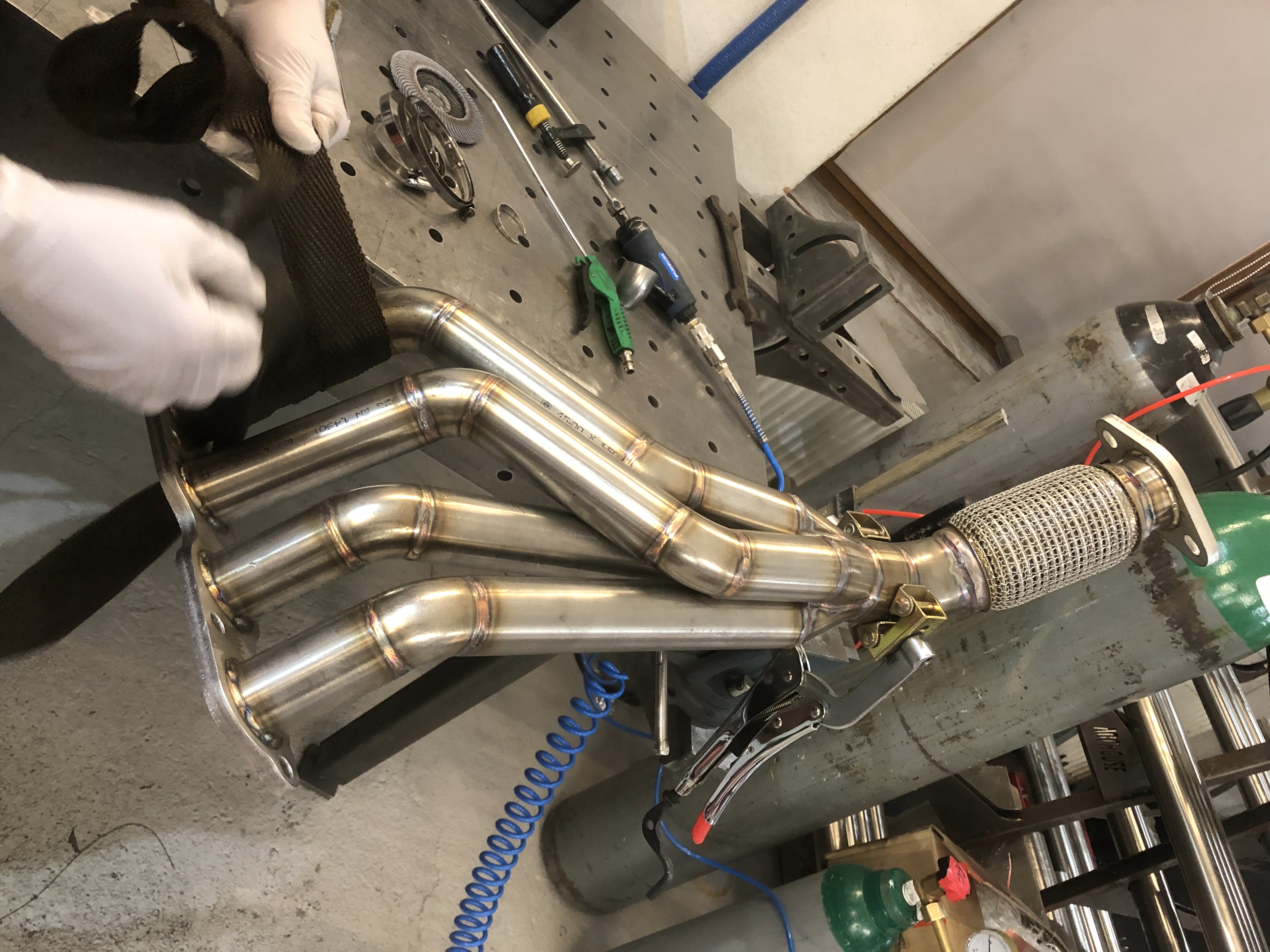

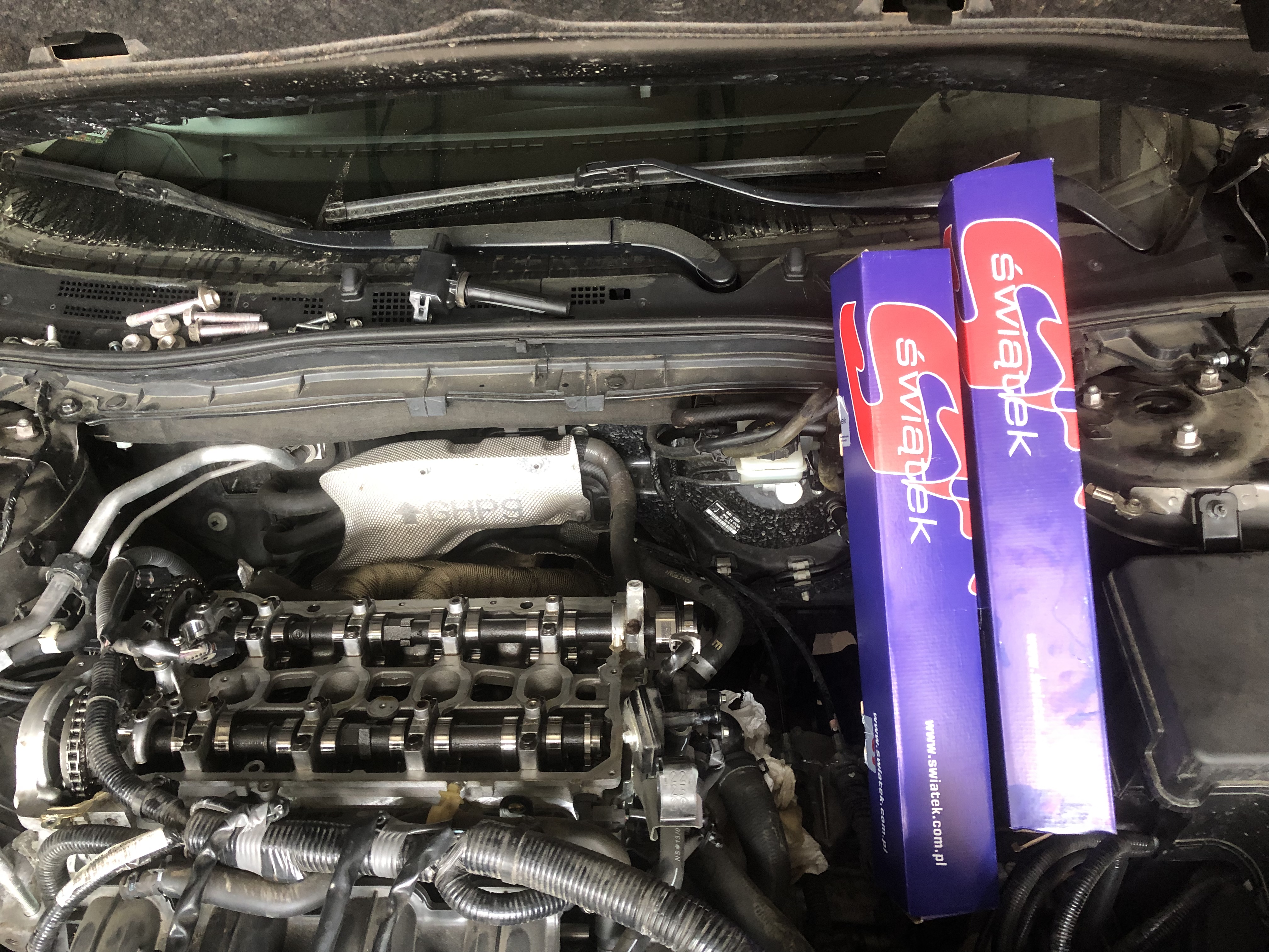

Mazda 3 BM w fabrycznie zdławionej wersji 120KM ale tym razem z niespodzianką <faja> Ostateczna moc auta jest owocem współpracy z naszymi partnerami ŚWIĄTEK i ArcHouse
Przedstawiam nowoczesną wersję Civica Type-R FN2 <czarodziej> (uprzedzając komentarze tak wiem, że to zupełnie inne auta, ale to pierwsze skojarzenie które miałem)
W aucie zamontowaliśmy:
– kolektor wydechowy 4-1 ArcHouse
– zmienione wałki rorządu ŚWIĄTEK
– przepustnicę 60mm
Do pełni szczęścia w tym setupie zdecydowanie zabrakło odetkania końcówki wydechu ale co się odwlecze... <oczko>

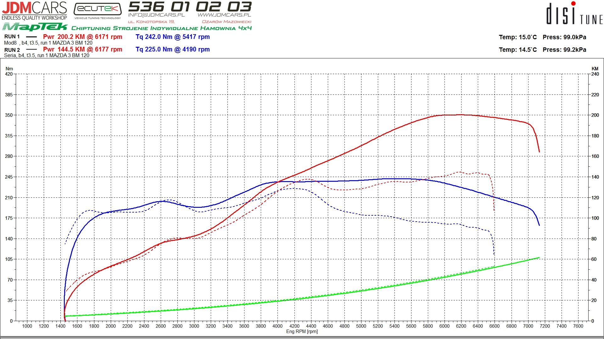

Nie mamy pomiaru mocy kompletnie seryjnego auta.
Zmierzona moc na seryjnym ECU po montażu dodatków: 144KM 225Nm
Moc zmierzona po zdjęciu limiterów (tzw "odblokowaniu"): 187KM 233Nm
Moc po pełnej modyfikacji ECU: 200KM 242Nm

Całkiem przyjemny wynik i optymalny jak na nowoczesną jednostkę. Tyle powinno być w serii zamiast tych normalnych 165. A 120 to na indie i inne kraje 3 swiata <lol>

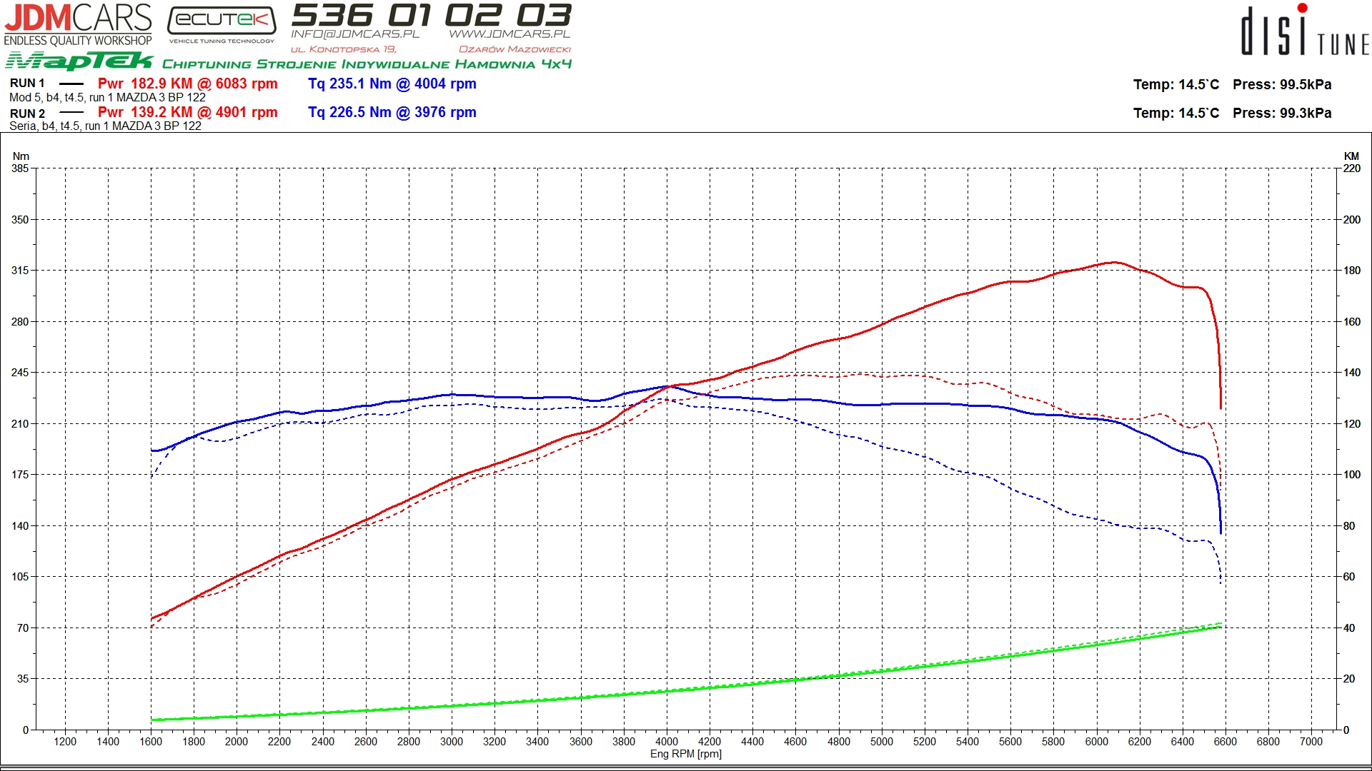

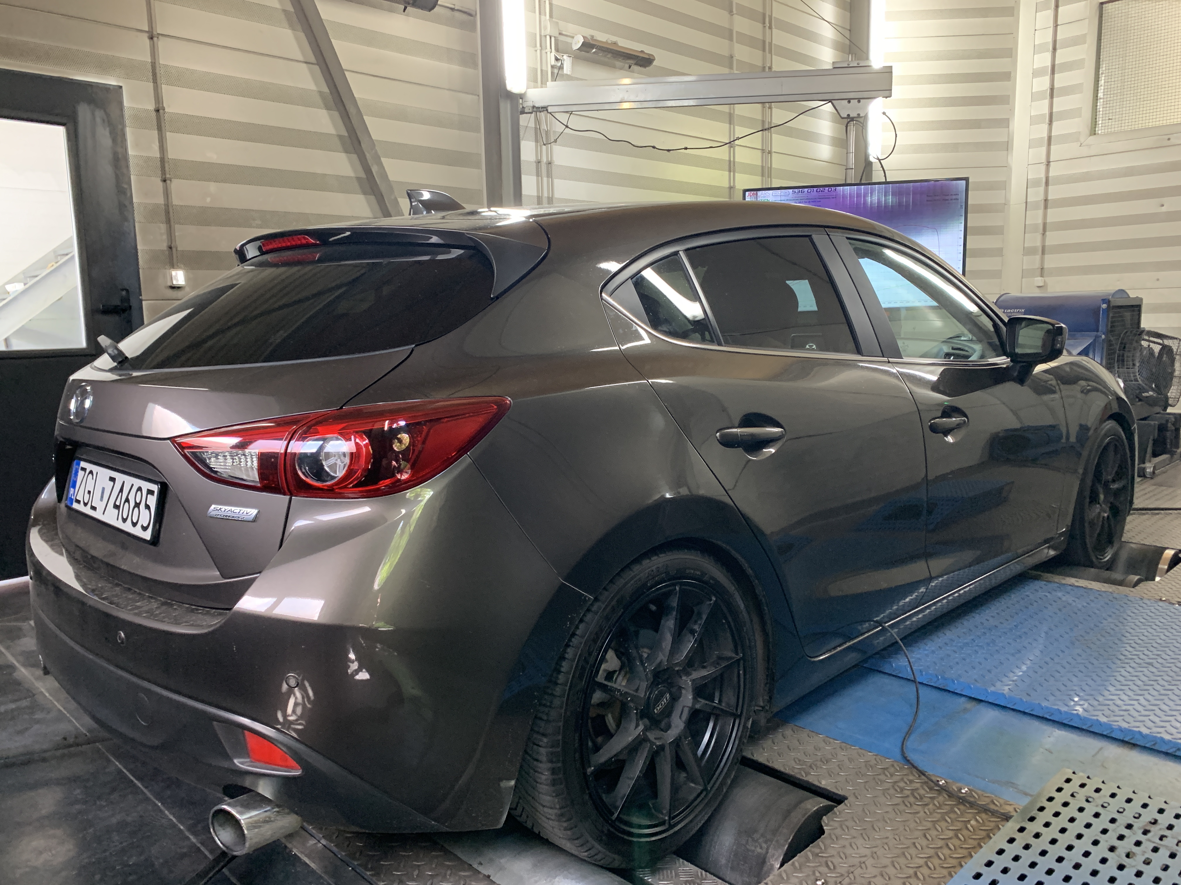

Mazda 3 BP 122hp manual <serduszka>
Zmierzone parametry seryjne: 139KM 226Nm
Parametry po modyfikacji: 183KM 235Nm
