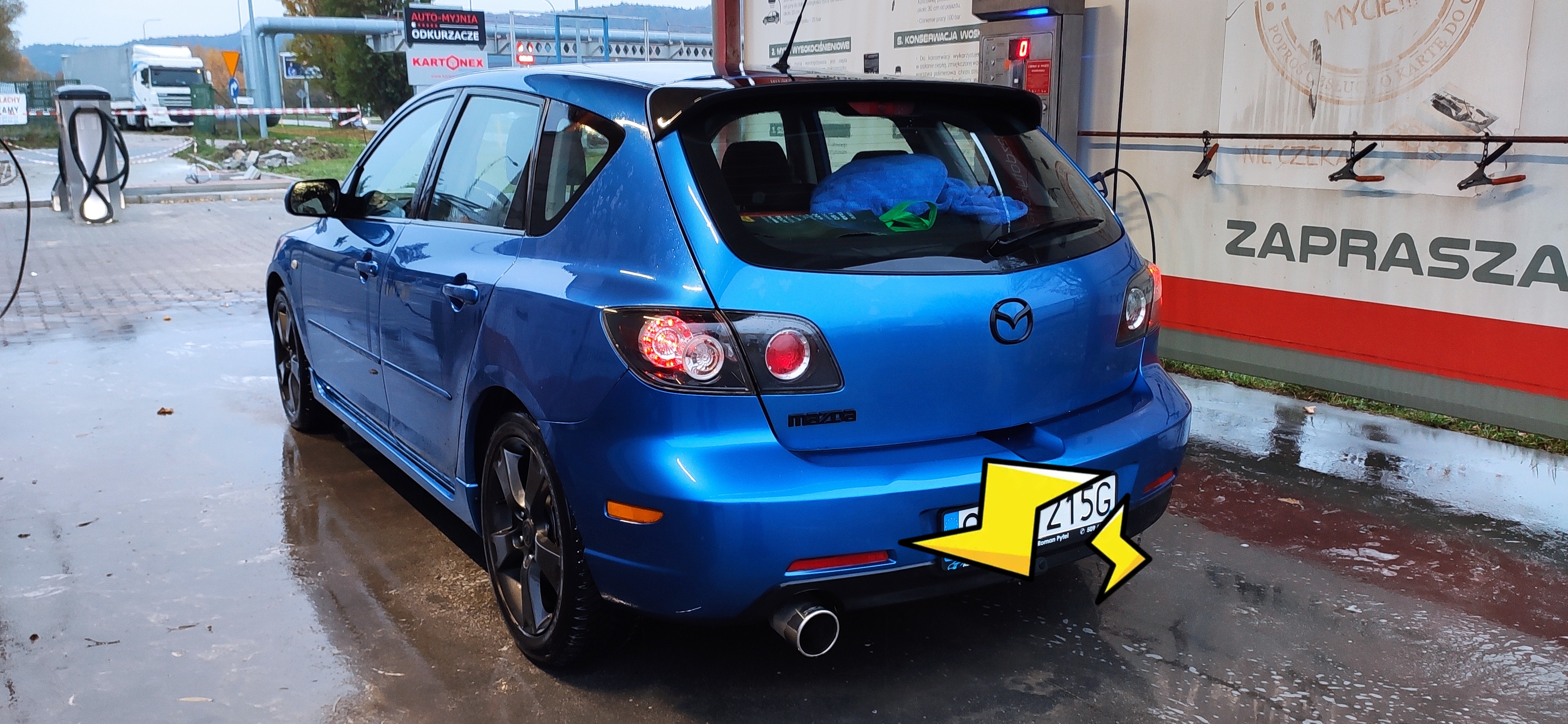

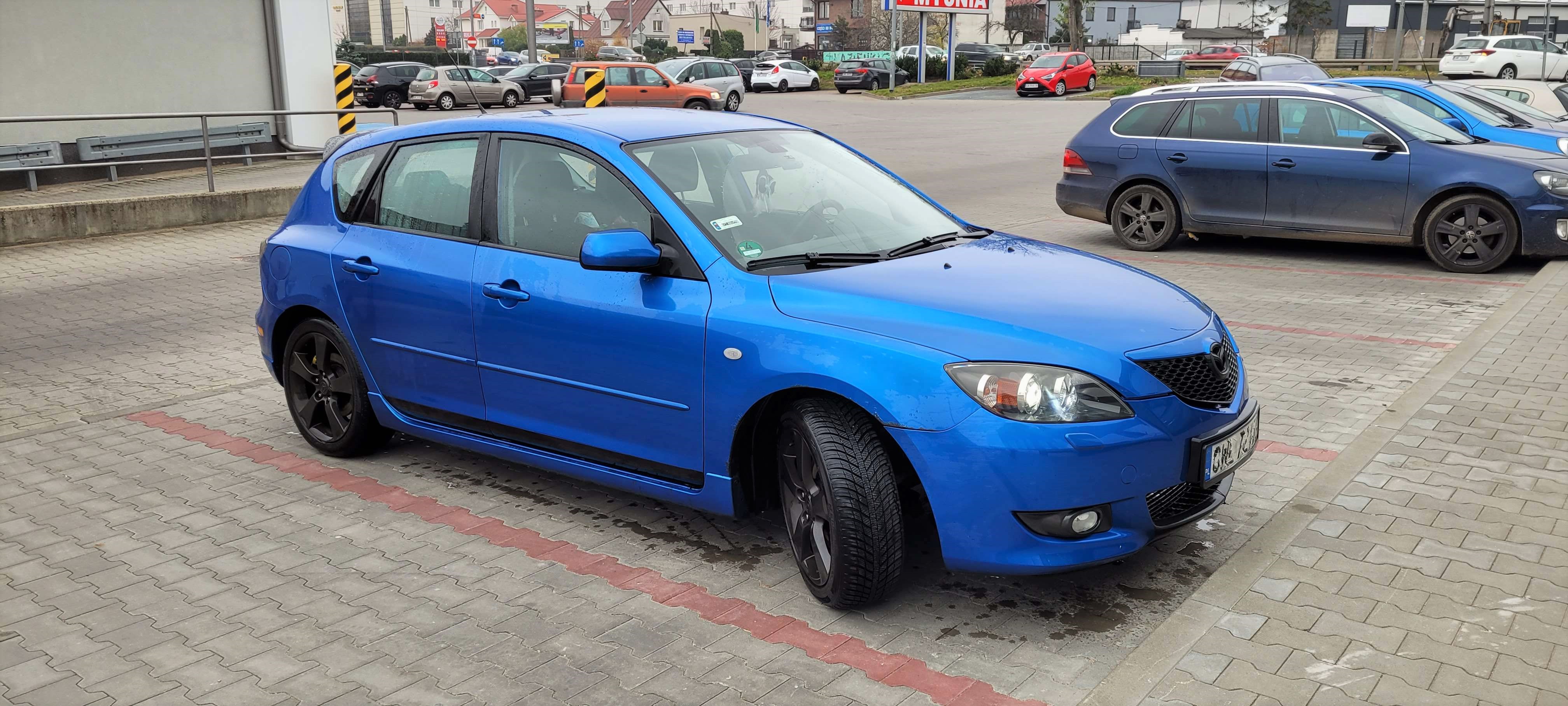

Mazda3 BK 2.0 LF '04 150HP Top Sport 'skyblue
Postprzez skyblue » 7 maja 2022, 21:48

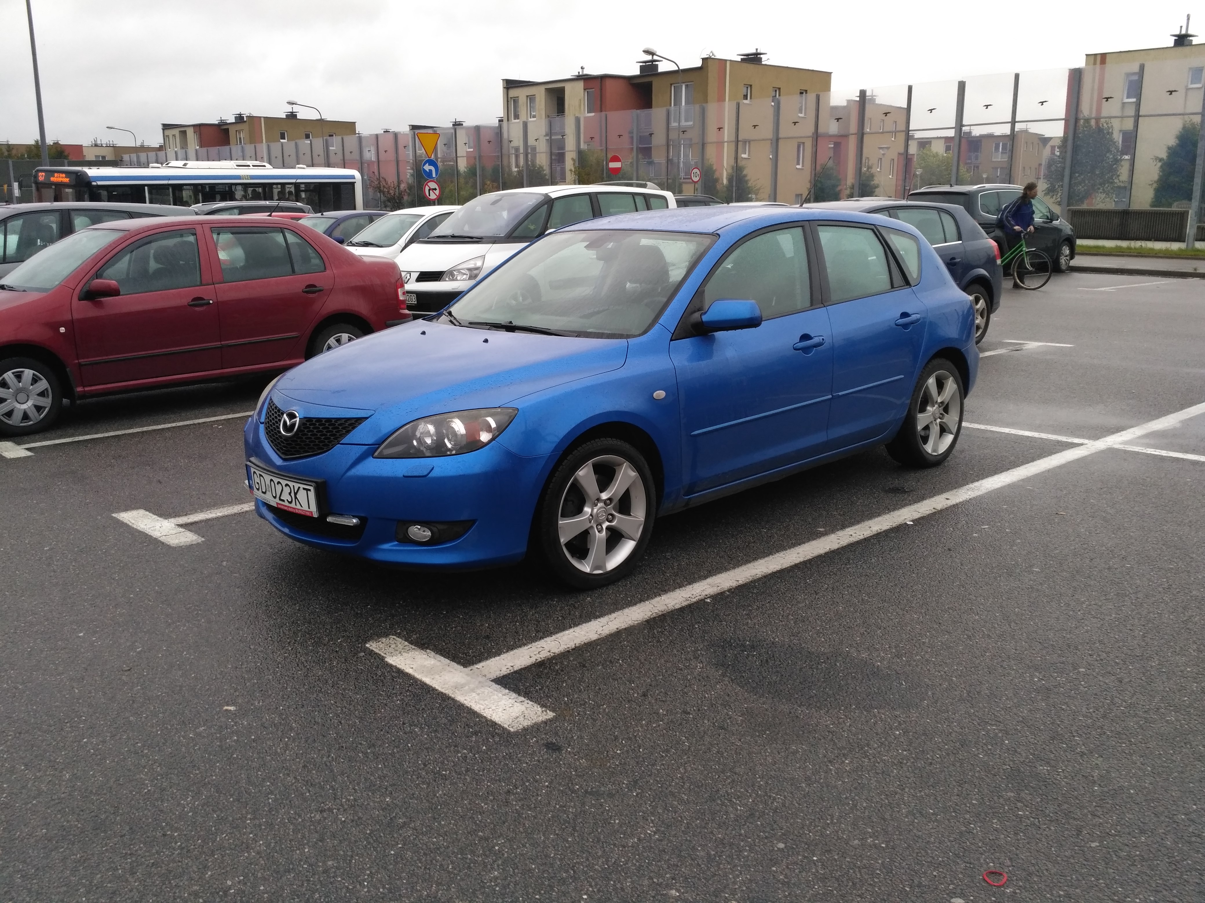

Po kupnie.

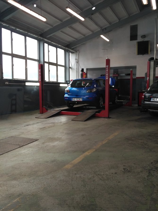

Mazda w trakcie sprawdzania przed-zakupowego w serwisie.

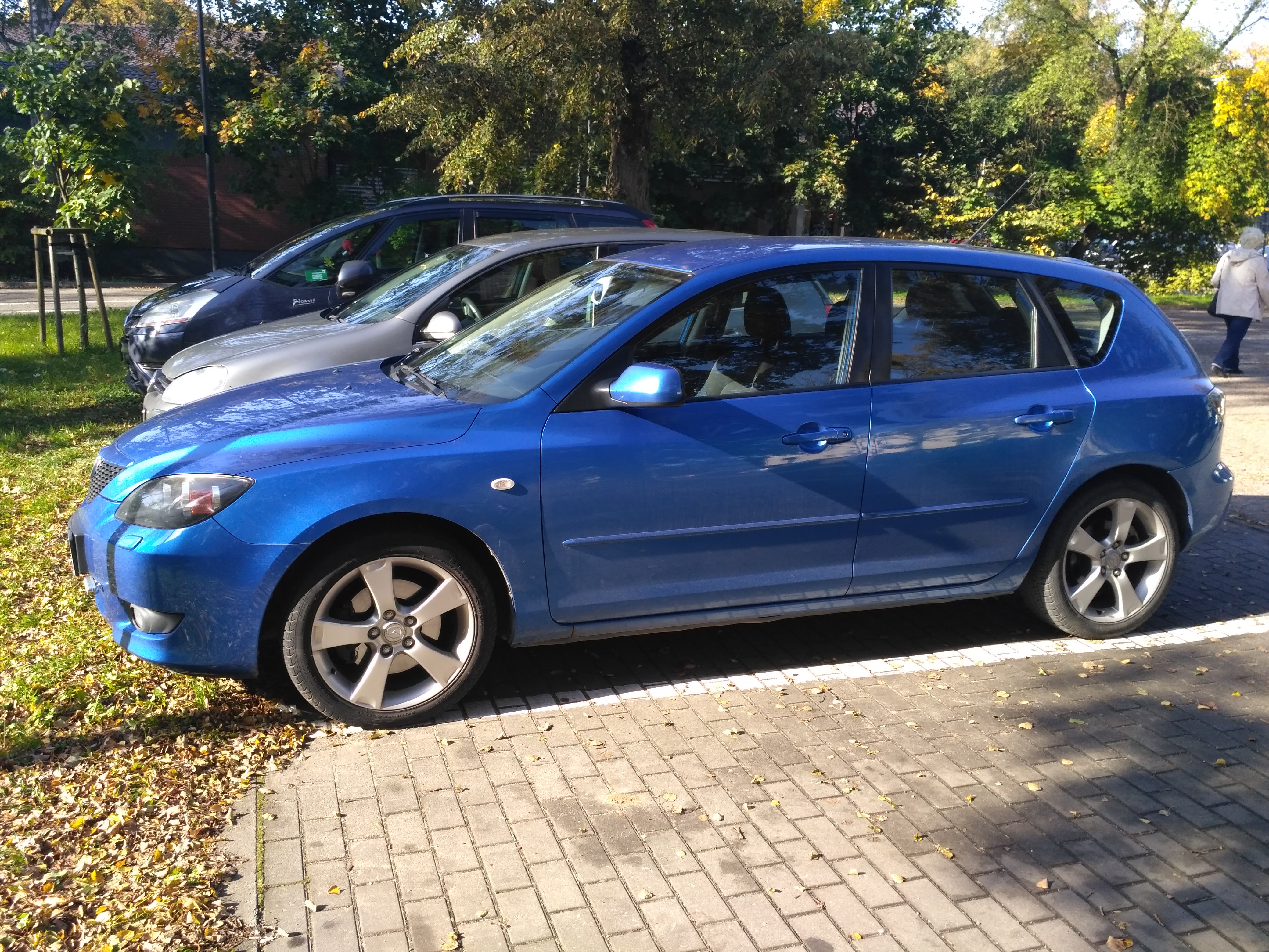

Od 15.10.2017 roku jestem posiadaczem niebieskiej trójeczki 3 BK 2.0 LF 150KM Top Sport
Auto kupione od osoby prywatnej w Gdańsku po dłuuuugich poszukiwaniach (pozdrawiam p.Przemysława) Z tego co wiem auto było zakupione w komisie przez poprzedniego właściciela w Elblągu także jestem drugim właścicielem w kraju. Nalepka Euro4 pokazuje, że auto najprawdopodobniej jeździło po Monachium :D
◉ Dane techniczne ◉
– Rok produkcji: 2003/04
– Silnik: 2.0 (150 KM)
– Skrzynia: manualna
– Nadwozie: 5-drzwiowy Hatchback
– Kolor: Niebieski Winning Blue 27B Metalic
– VIN: JMZBK14F241100883
– Przebieg w dniu zakupu: 169,600km
◉ Przebieg na dzień 07.05.2022 ◉ : 213,600km

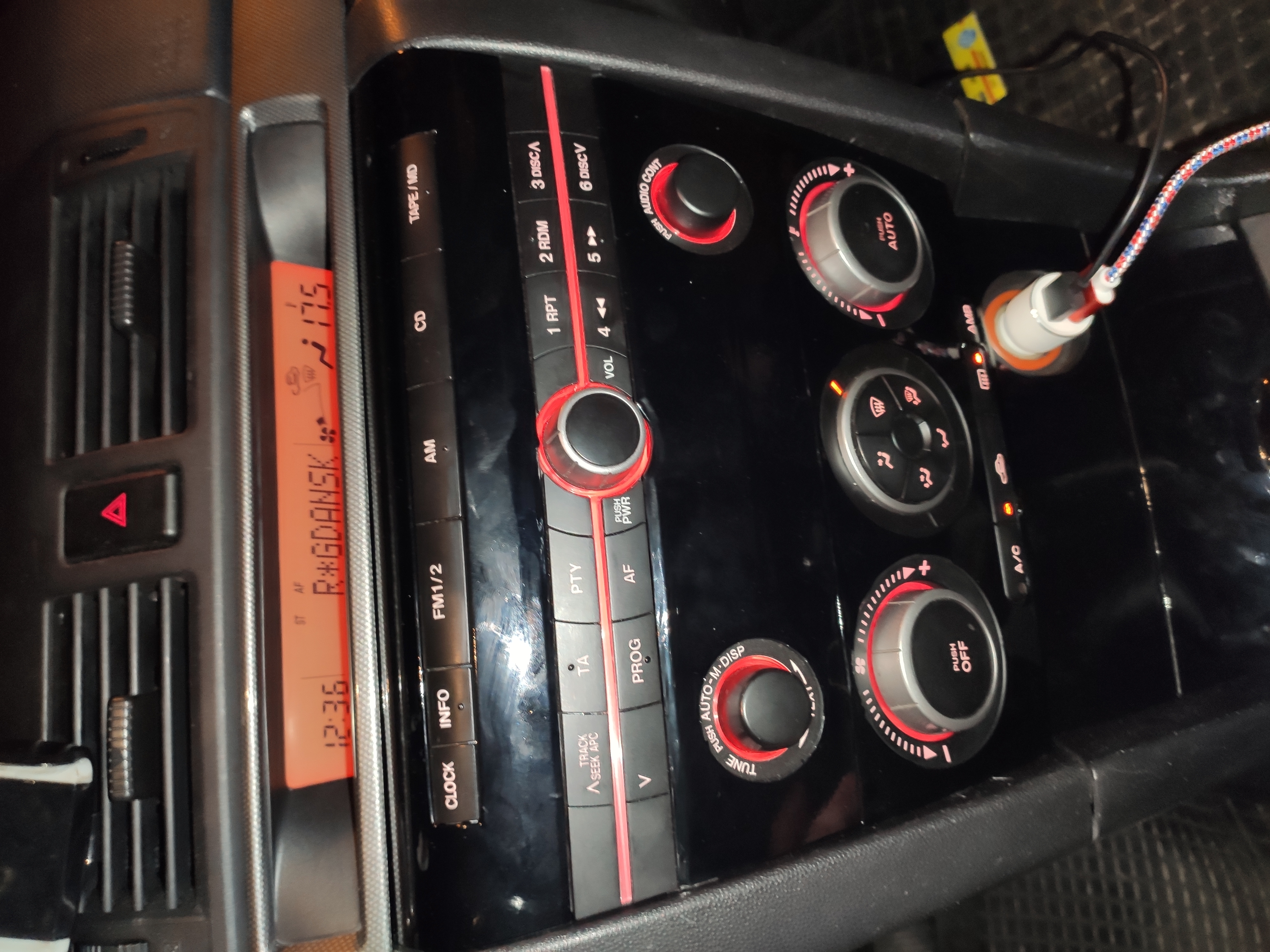

1. Oklejenie środkowego panelu na czarny połysk.

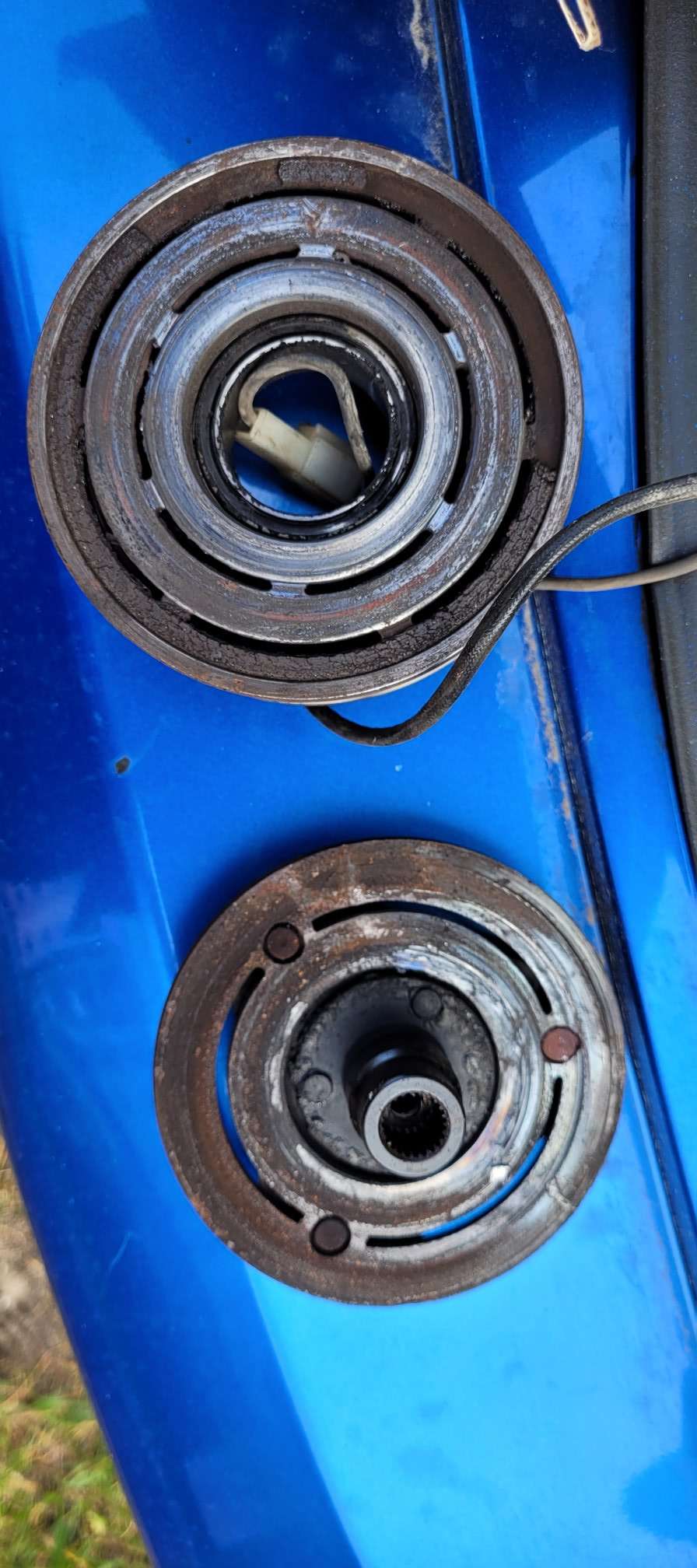

2. Wymiana sprzęgiełka klimatyzacji – Panasonic 5PV 99MM

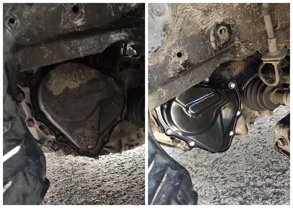

5. Nowy dekiel pokrywa/skrzyni biegów

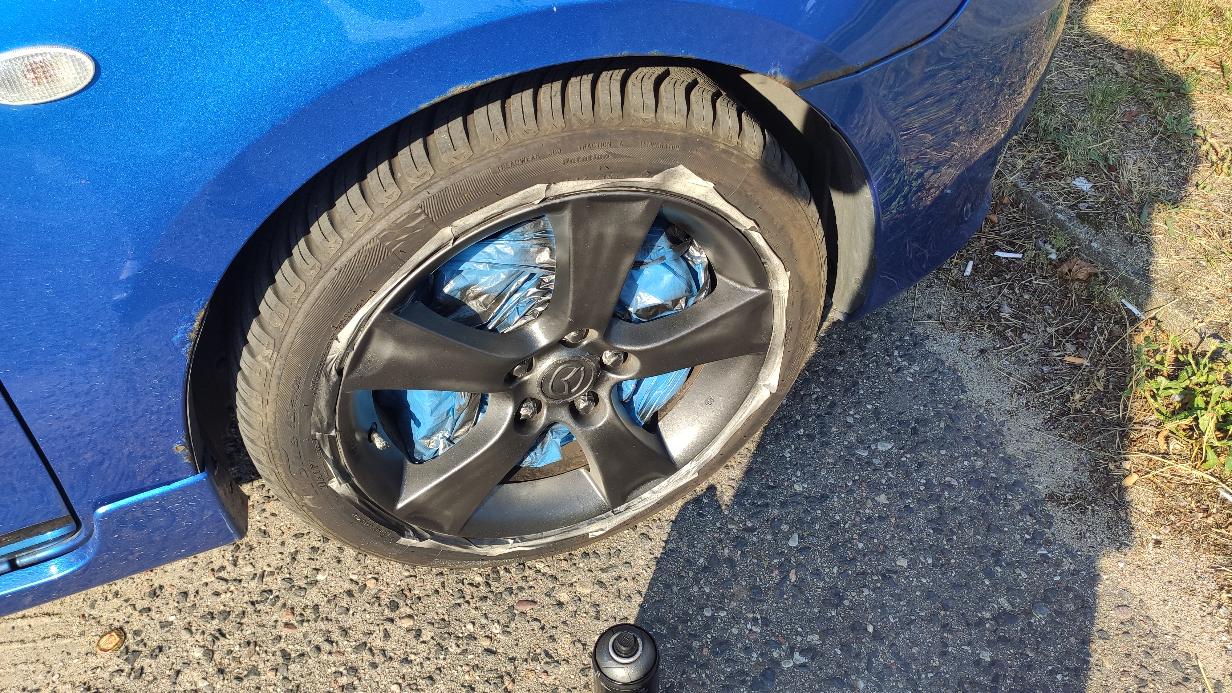

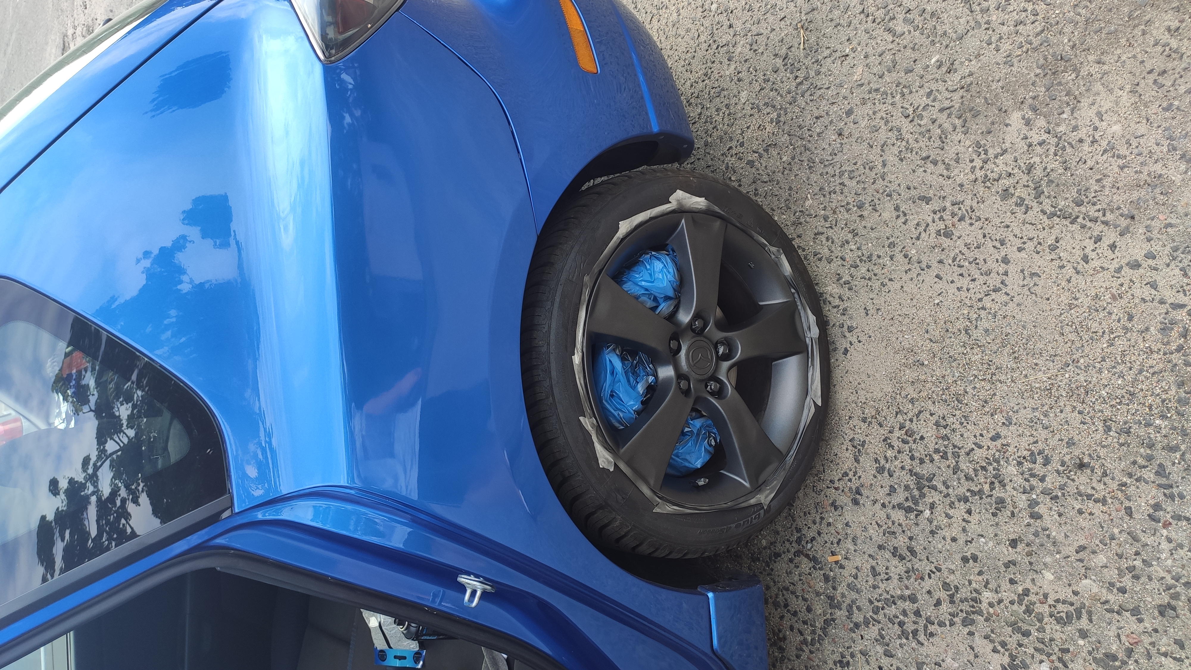

8. Felgi pomalowane gumą w sprayu – MTN Montana Colors Czarny Mettallic

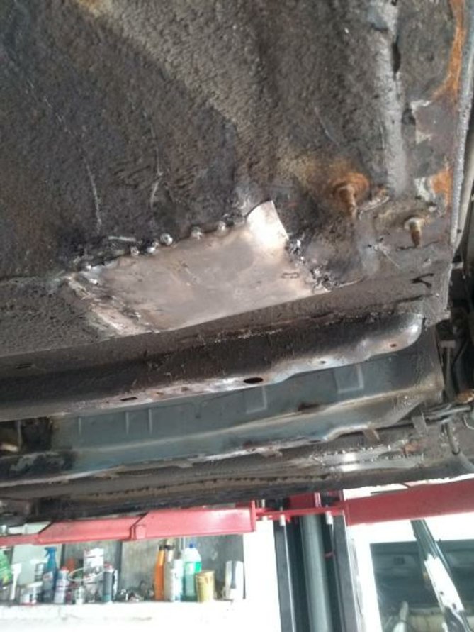

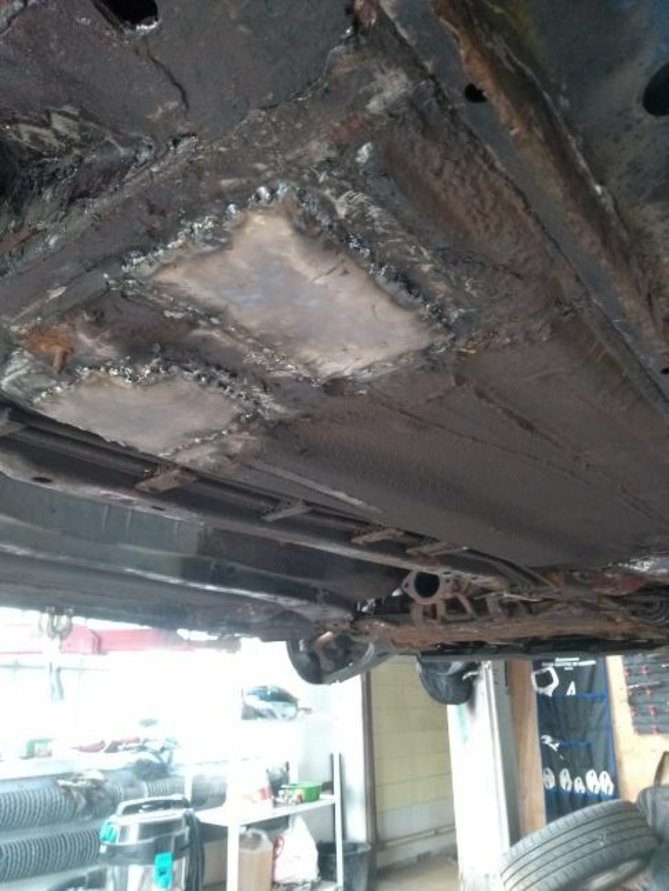

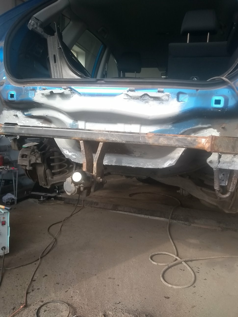

11. Kupione reperaturki progów i błotników tylnych

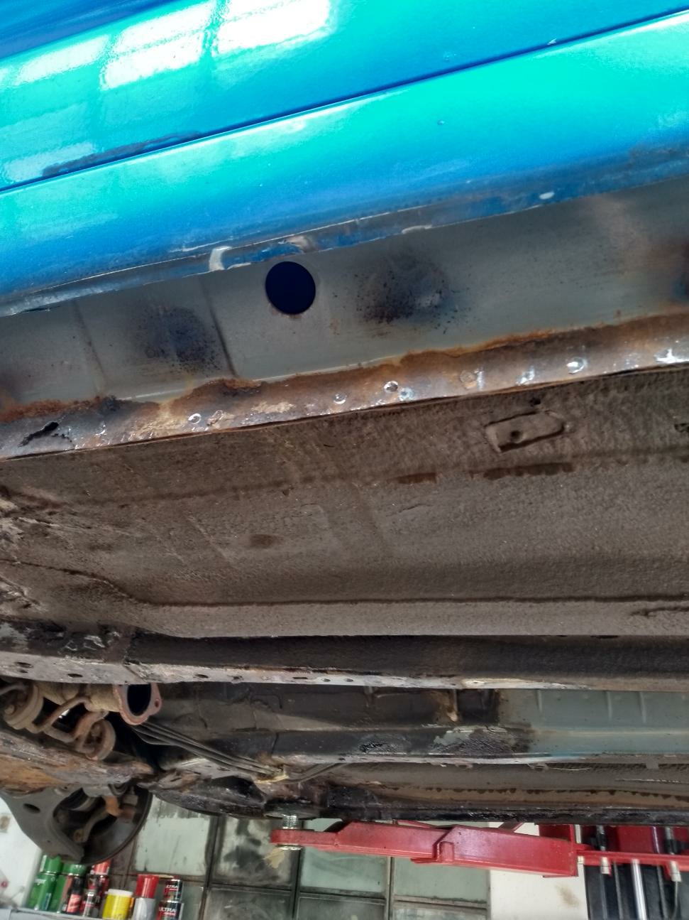

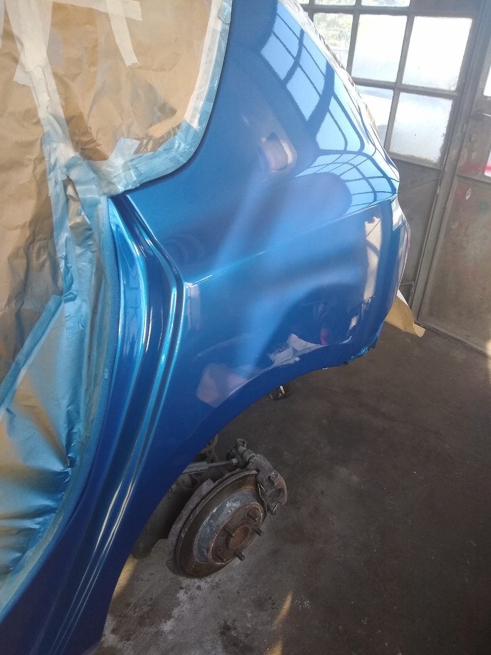

12. Wymiana progów i reperaturek tylnych na nowe ocynkowane + lakierowanie

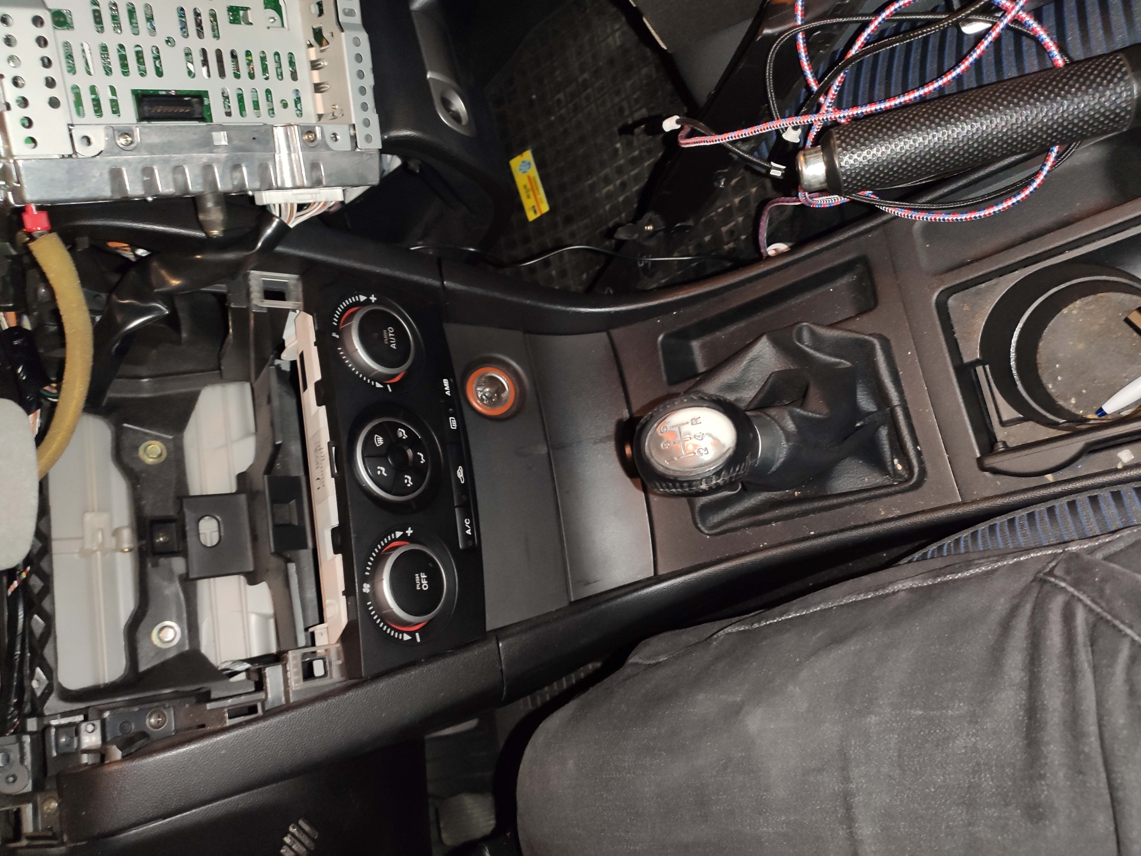

13. Wymiana panelu sterowania klimy

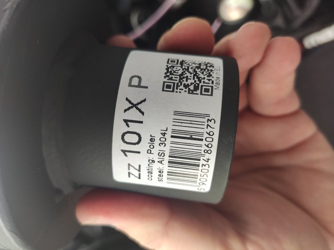

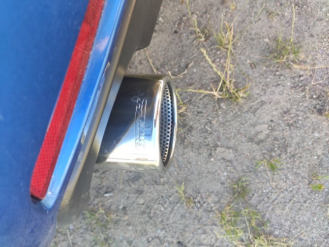

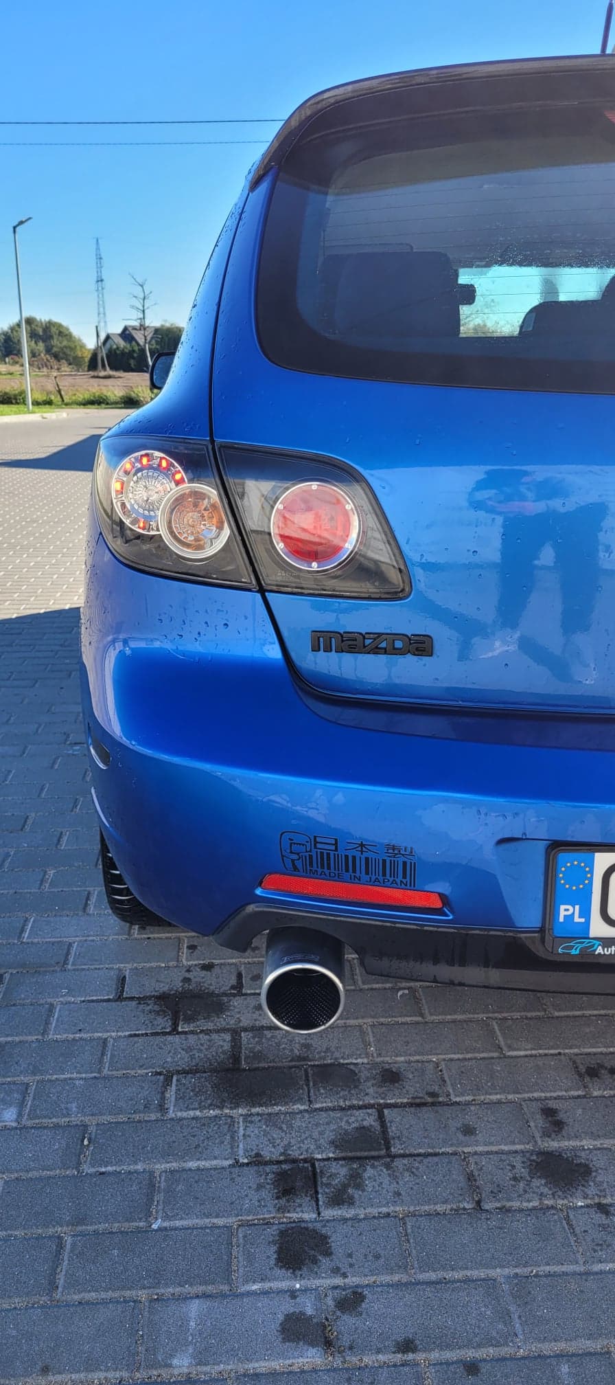

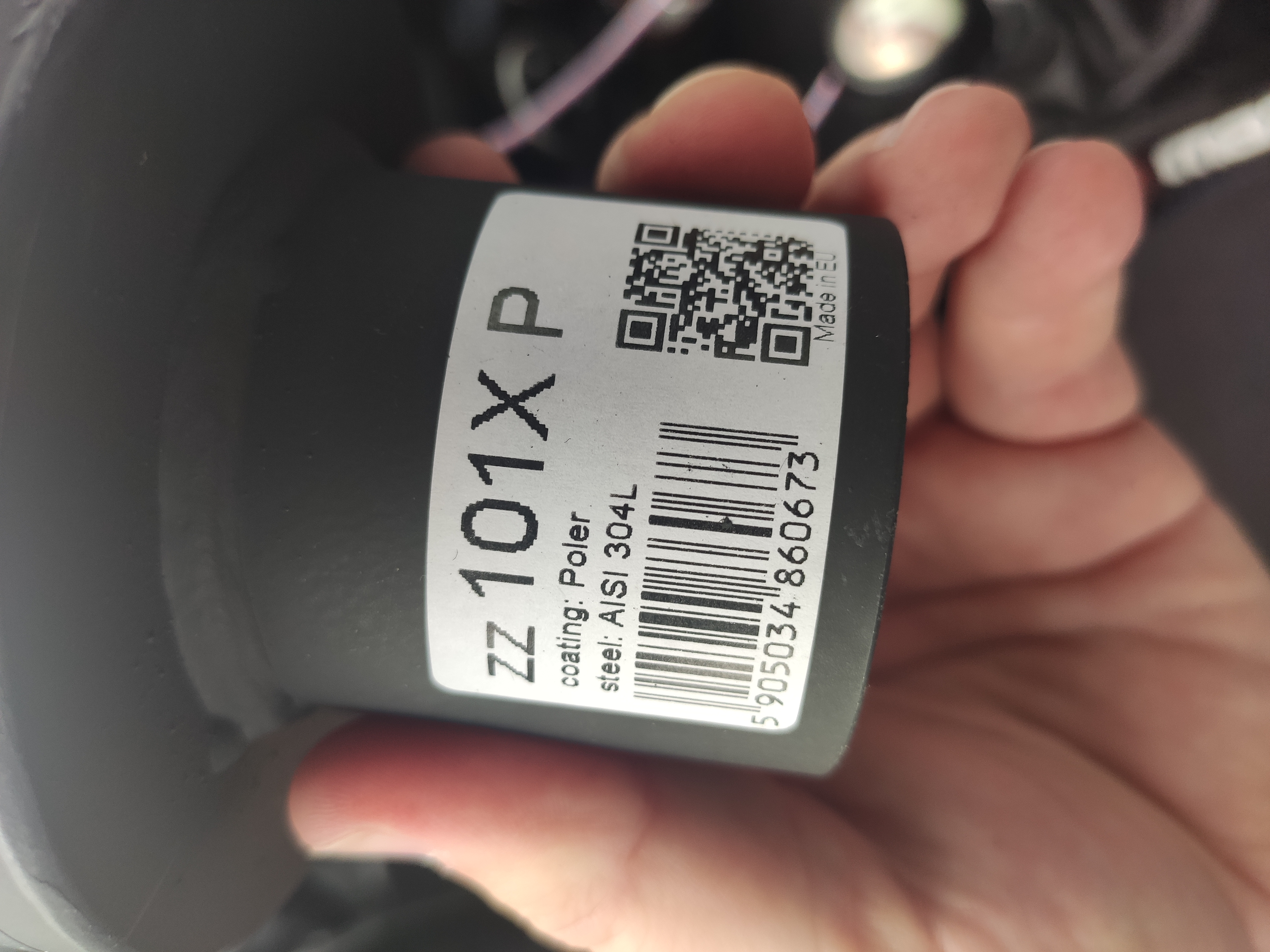

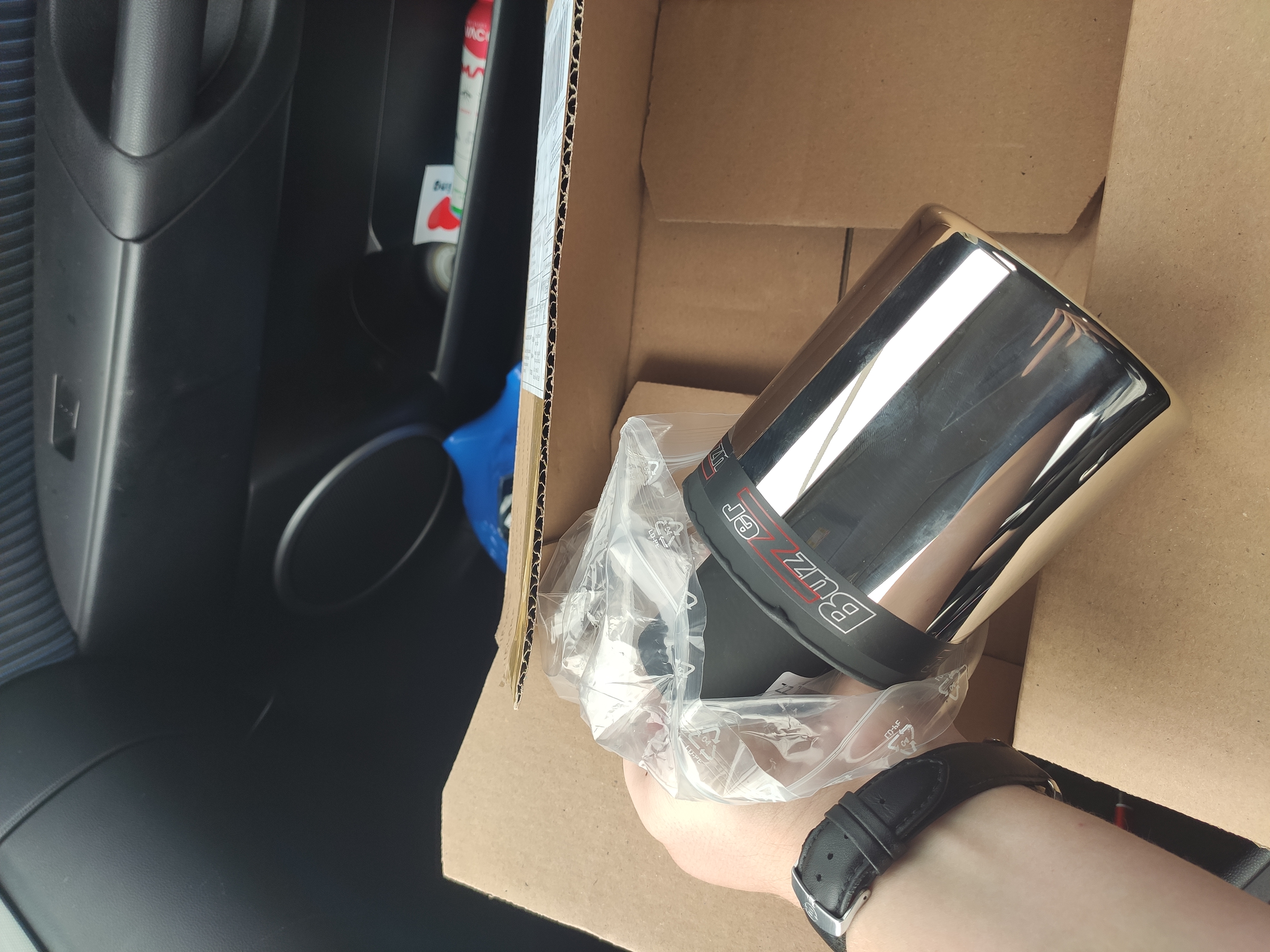

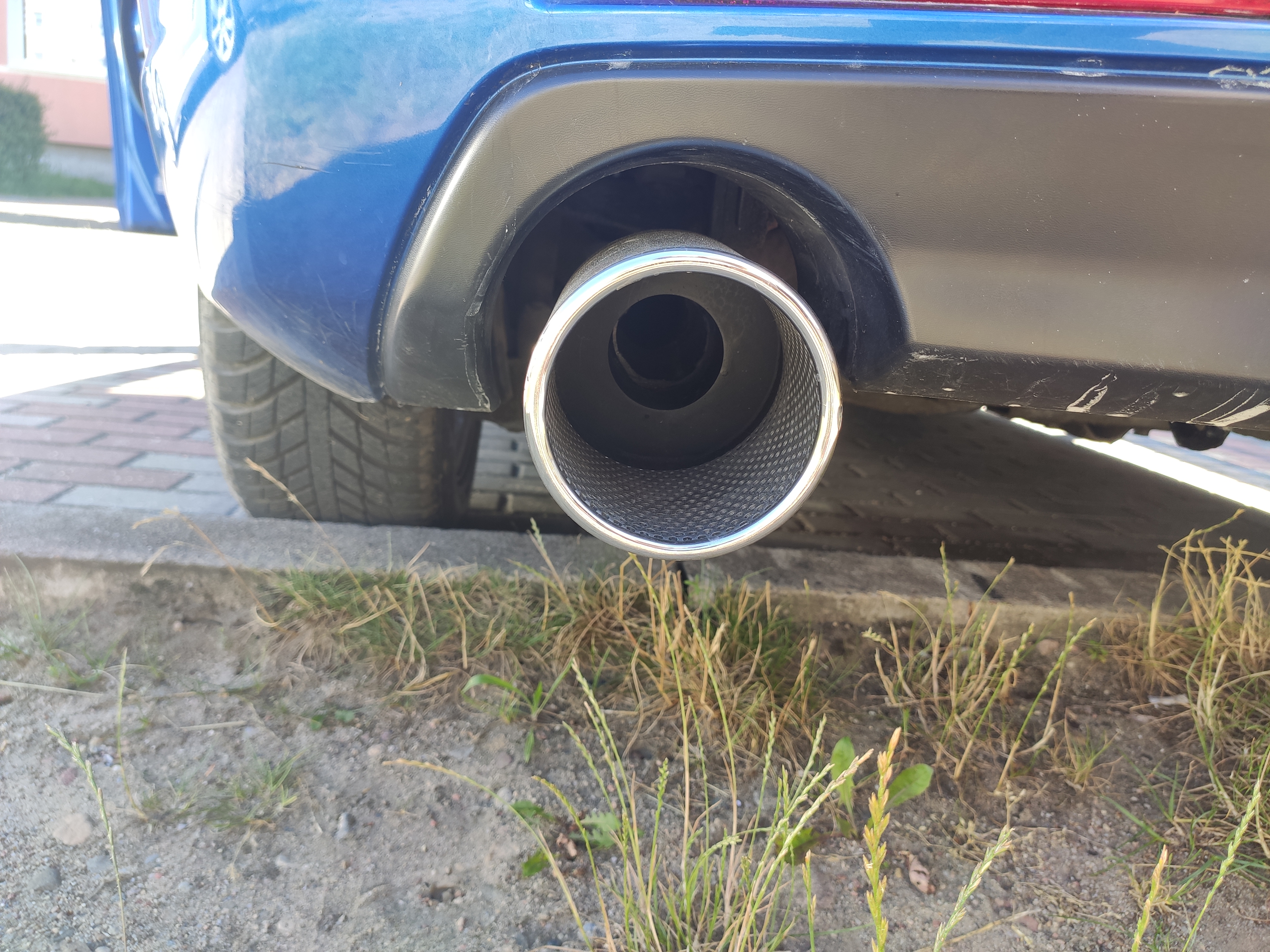

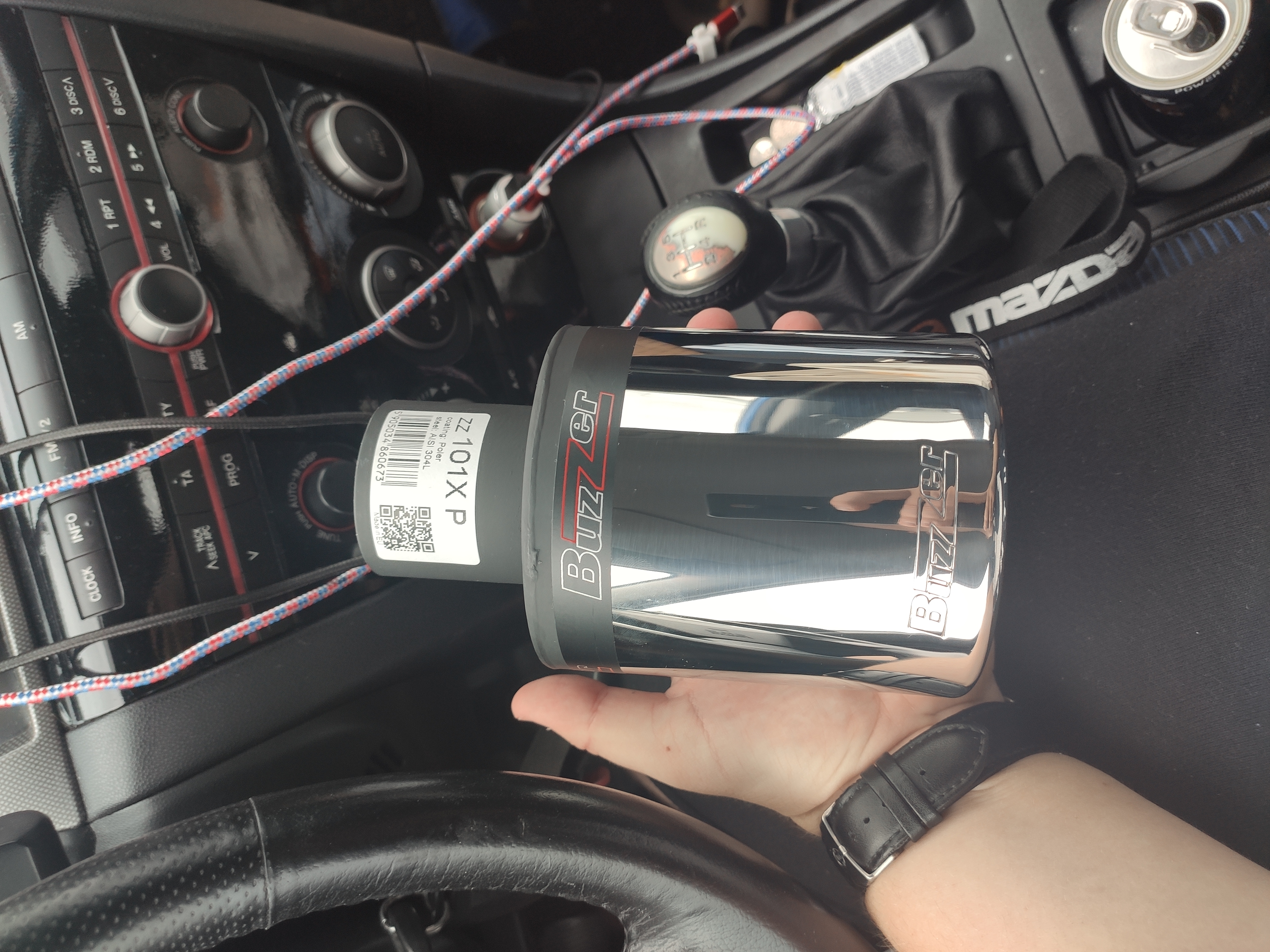

17. Nowa koncówka wydechu – Buzzer ZZ101X 100mm

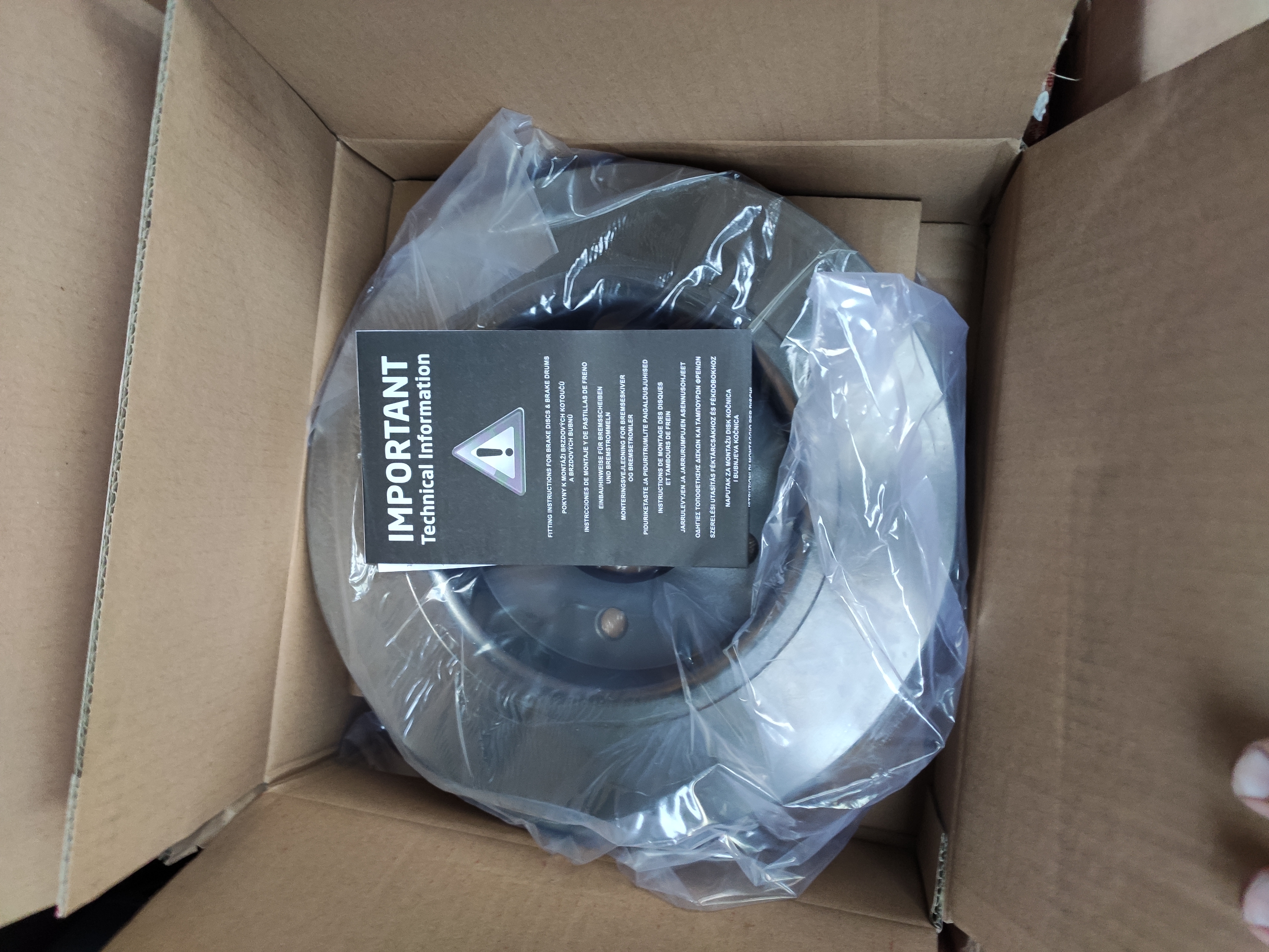

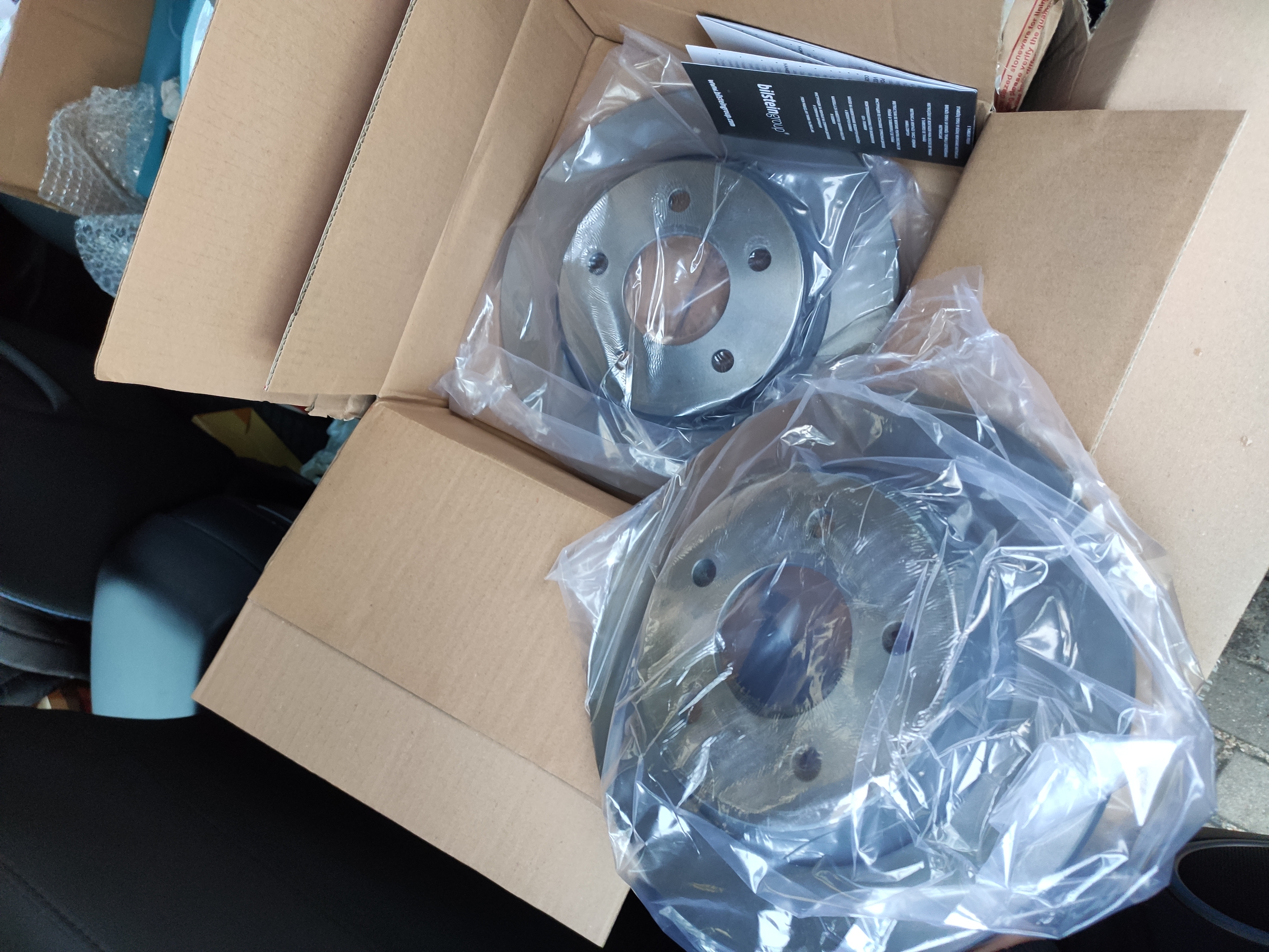

20. Tarcze i klocki przednie Textar
21. Tarcze i klocki tylne Febi

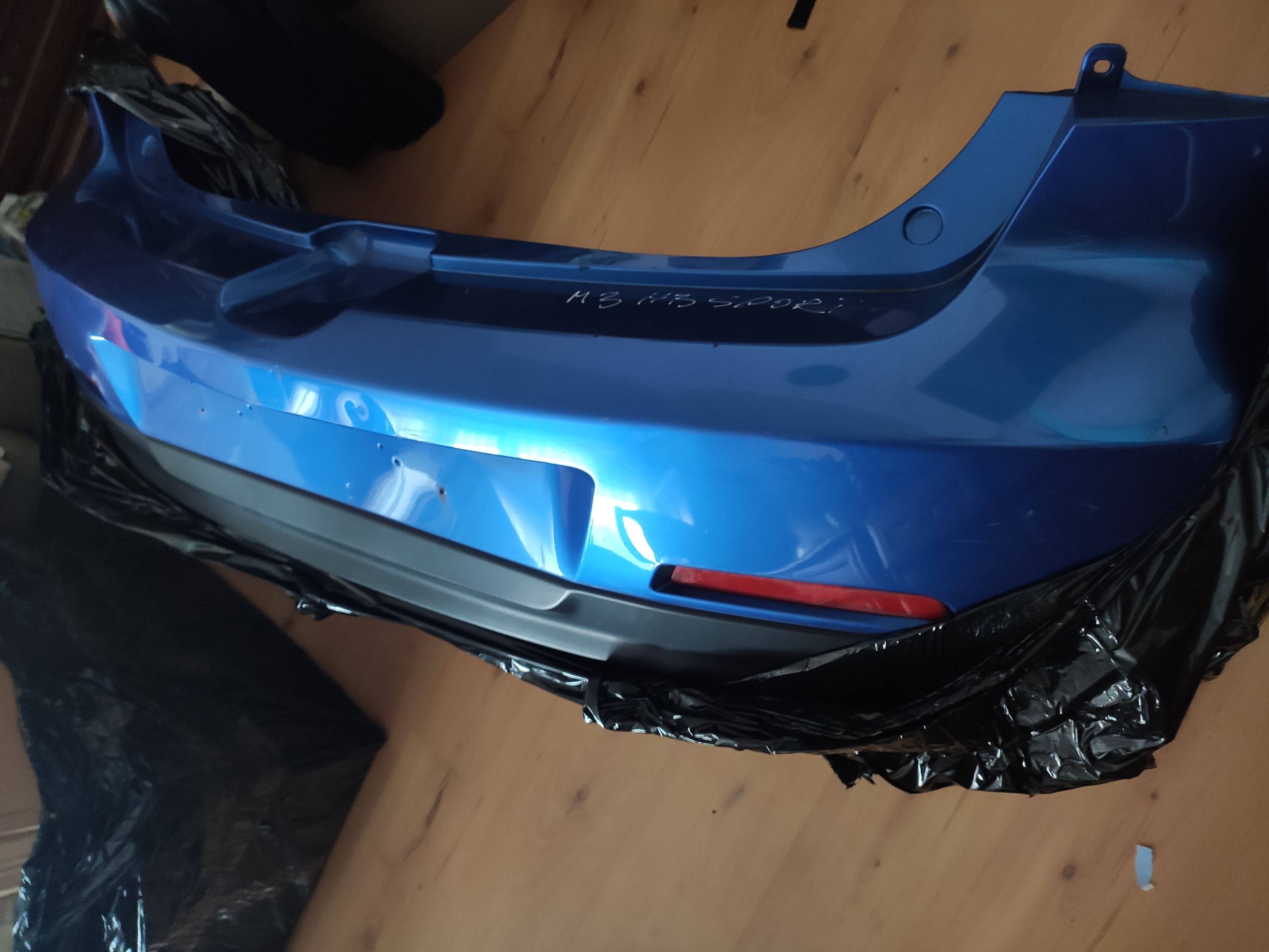

22. Kupno i wymiana zderzak tylnego z wersji Aero

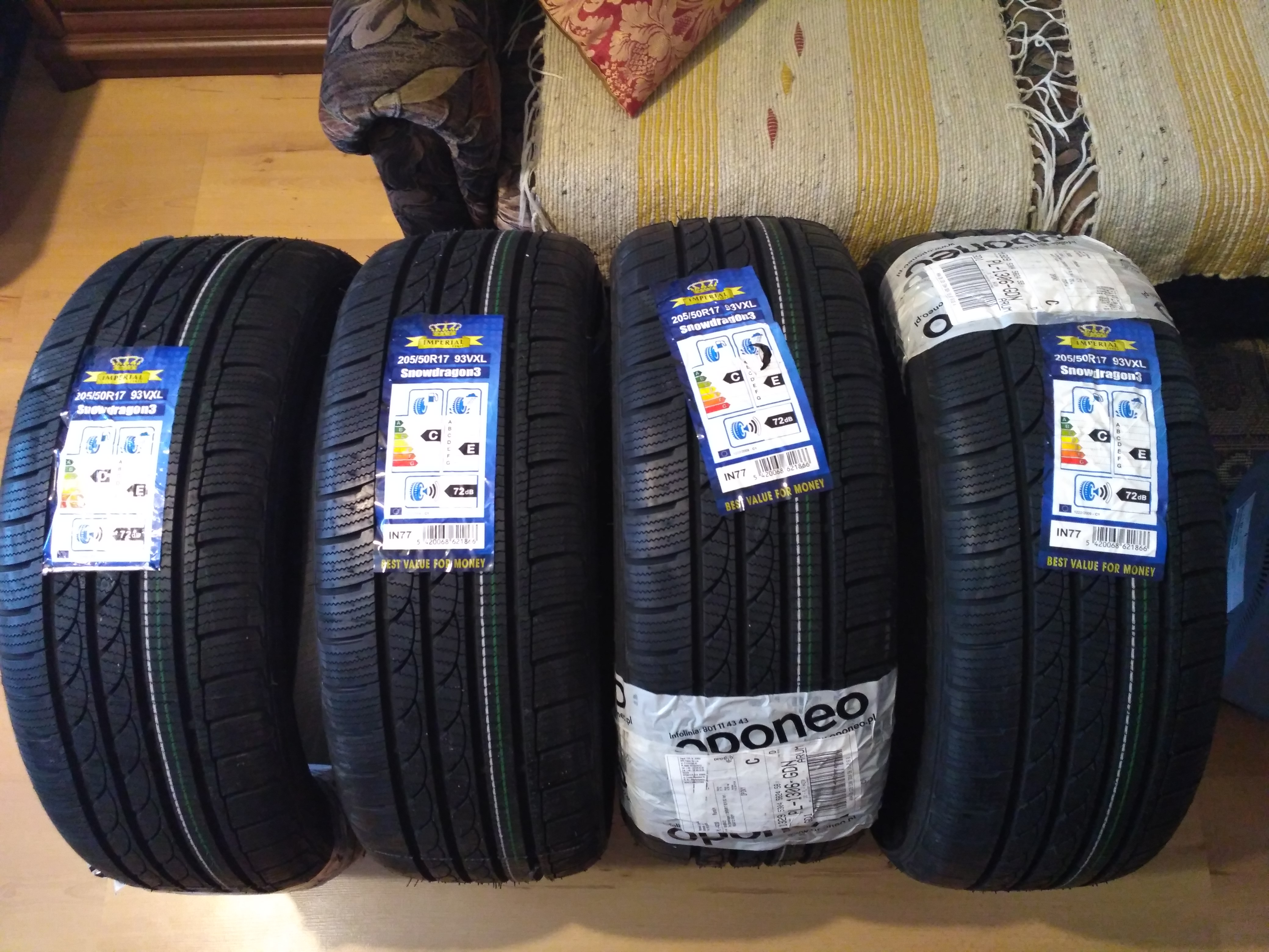

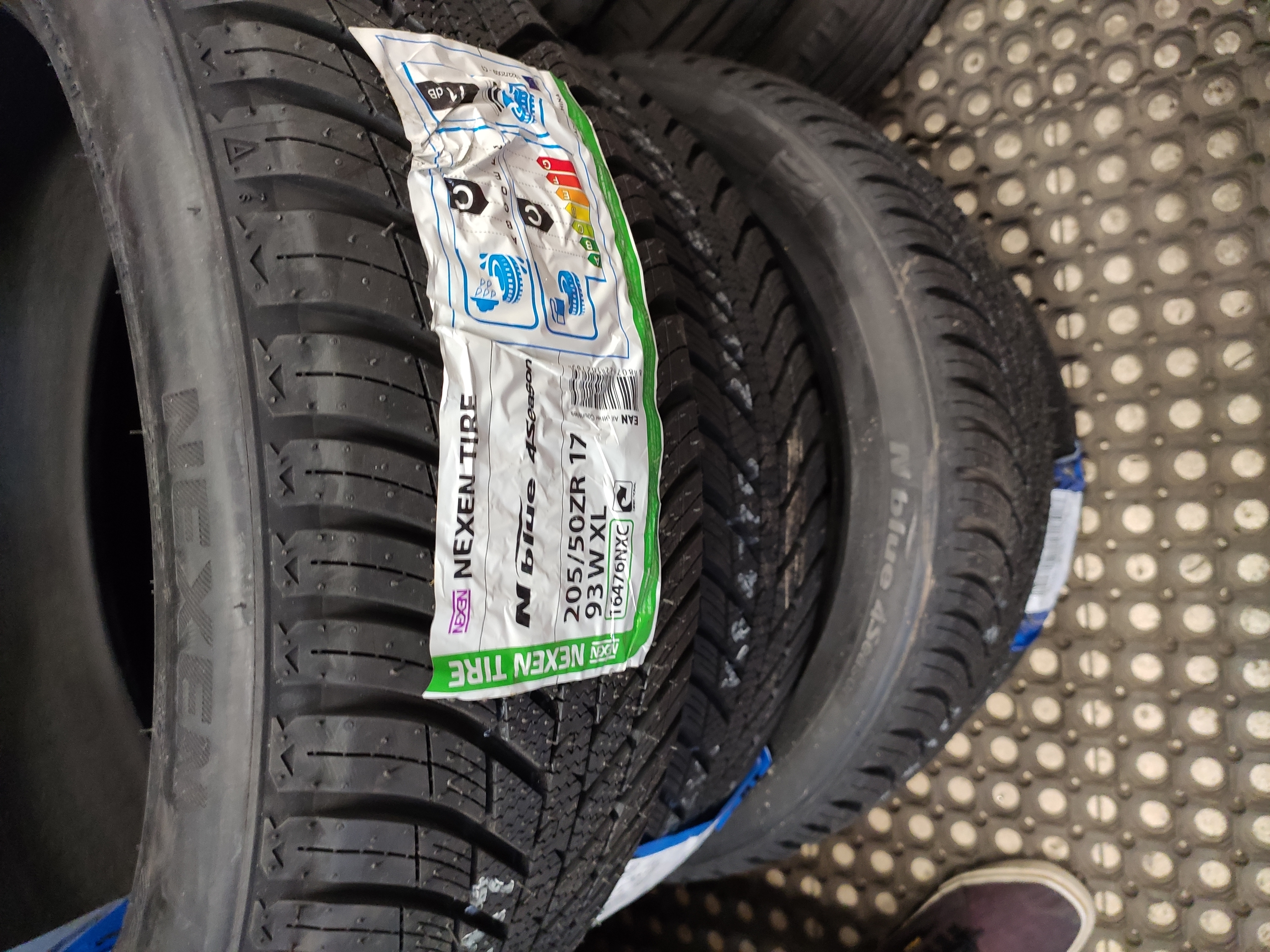

23. Opony zimowe Imperial Snowdragon 3 205/50 R17 93 V XL
24. Opony całoroczne Nexen N' Blue 4 Season 205/50/R17 93 V XL

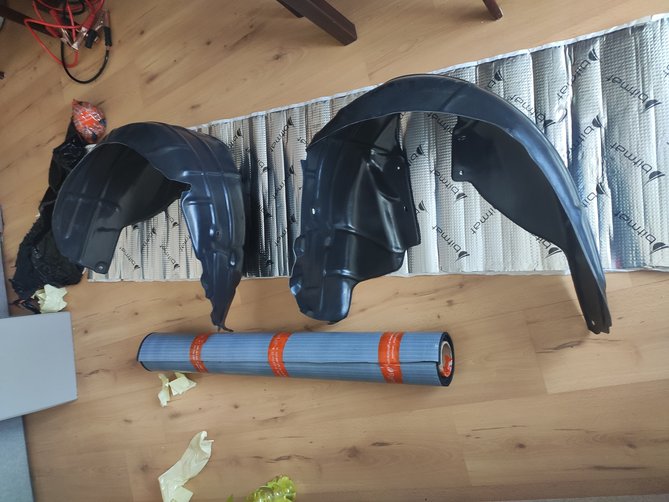

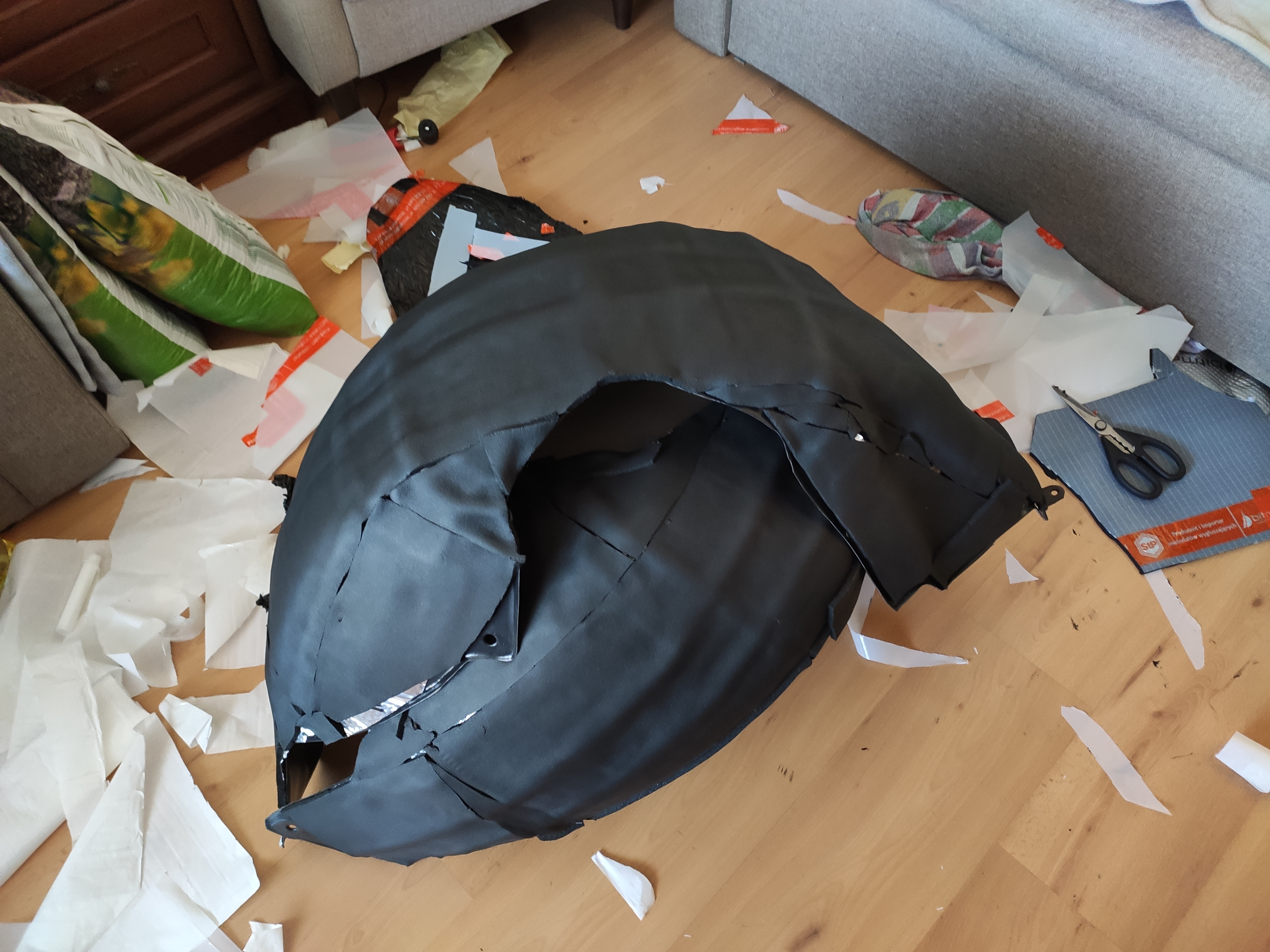

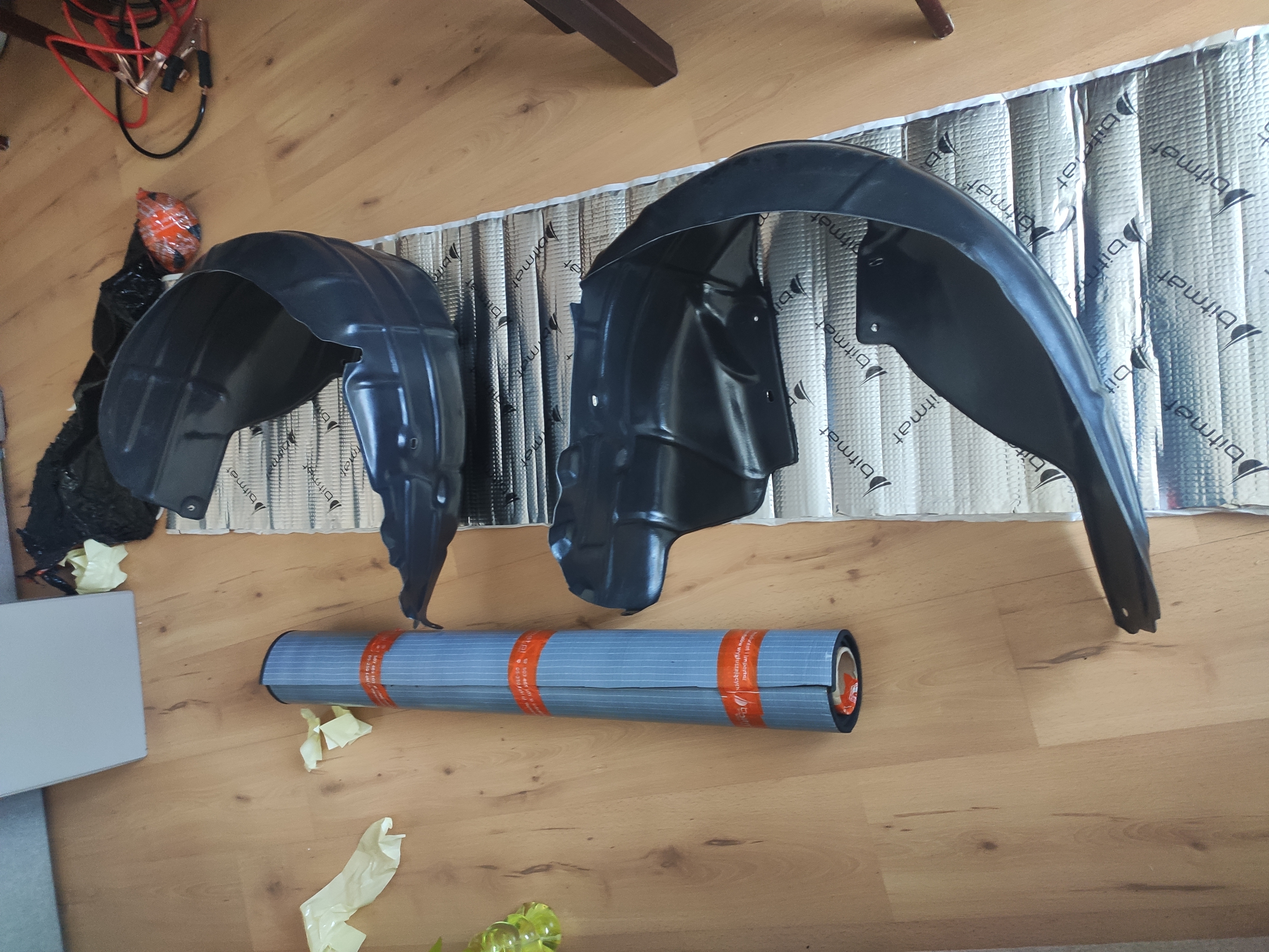

26. Zakup tylnych plastikowych nadkoli: Polcar 4541FL5T/4541FP5T

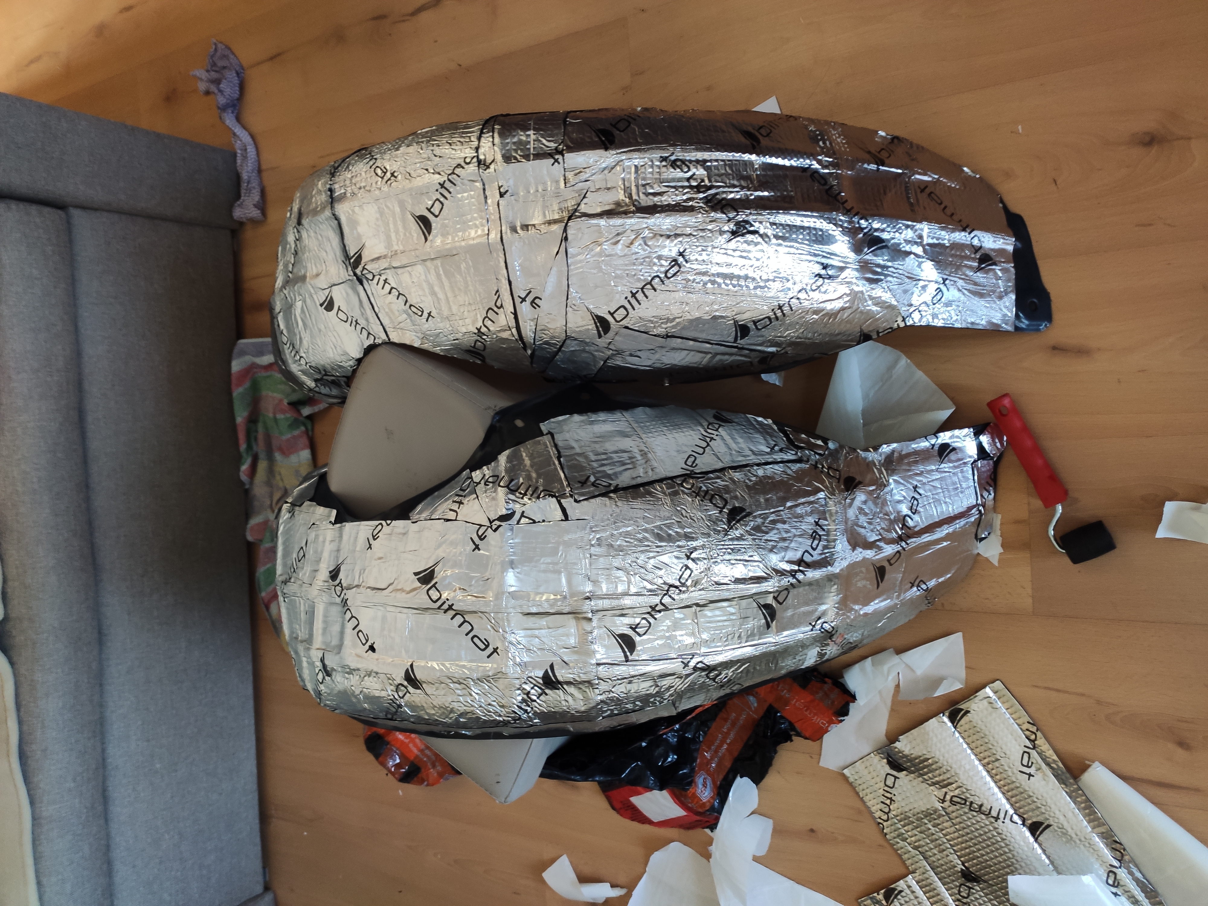

27. Wyciszanie bitmat+pianka na plastikowe nadkola tylne

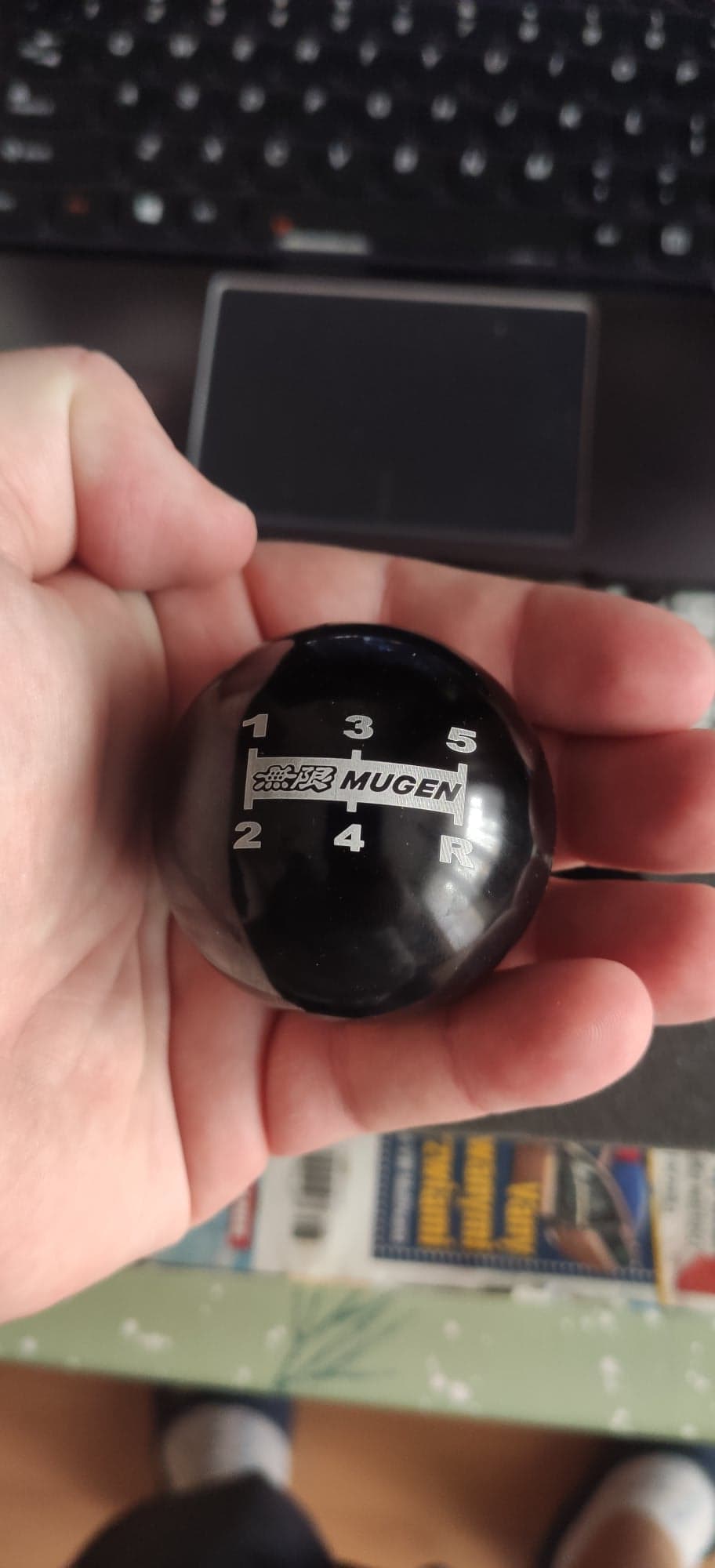

28. Wymiana gałki zmiany biegów.

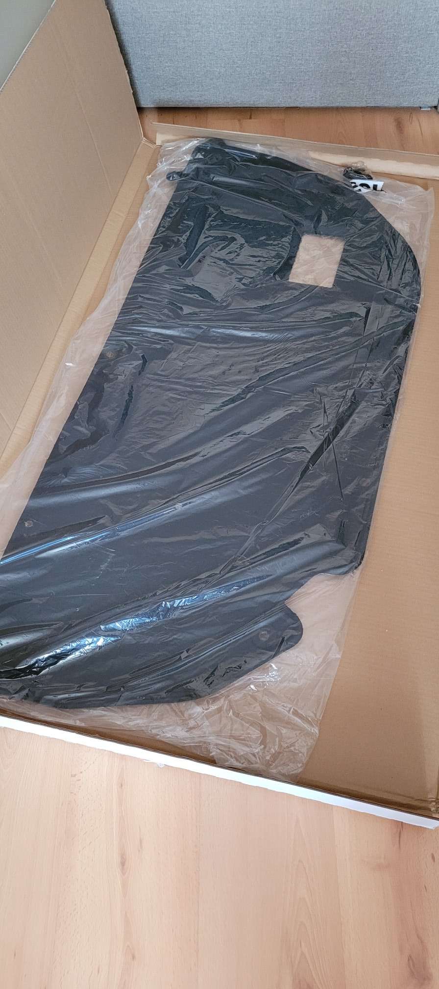

30. Zakup i montaż wygłuszenia maski.

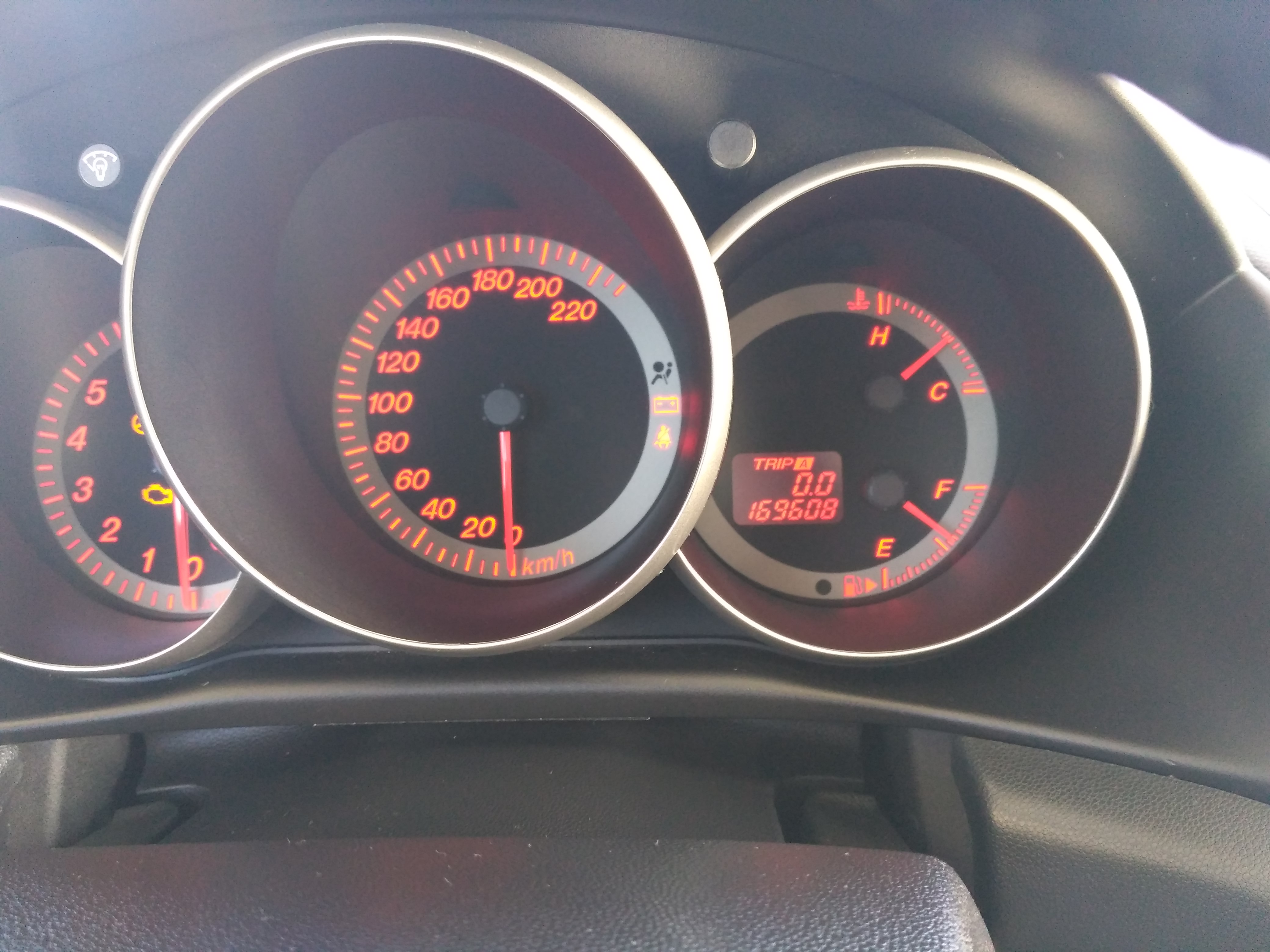

Przebieg w dniu zakupu.

Oponki
Kupiony zderzak Aero w kolorze

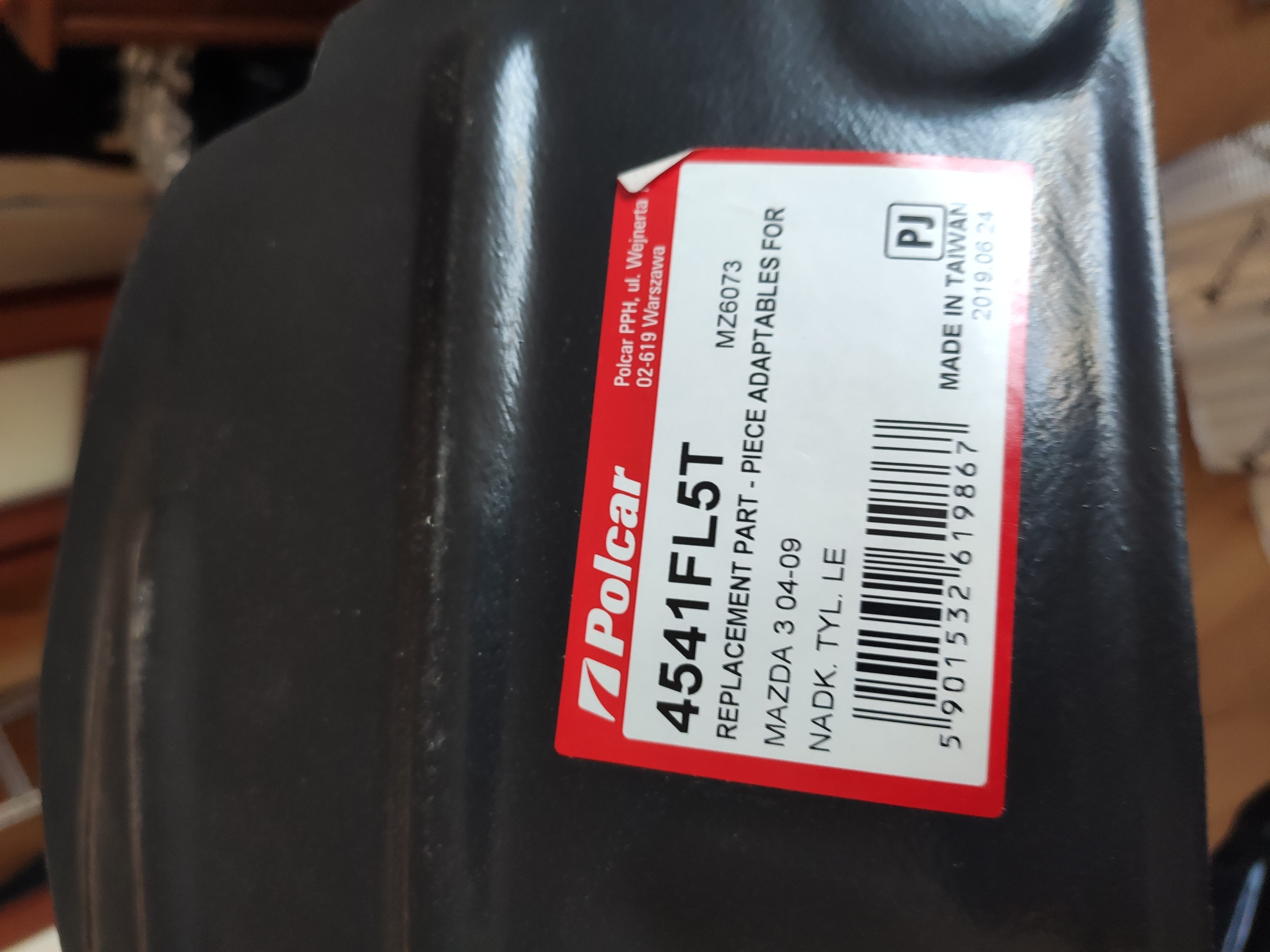

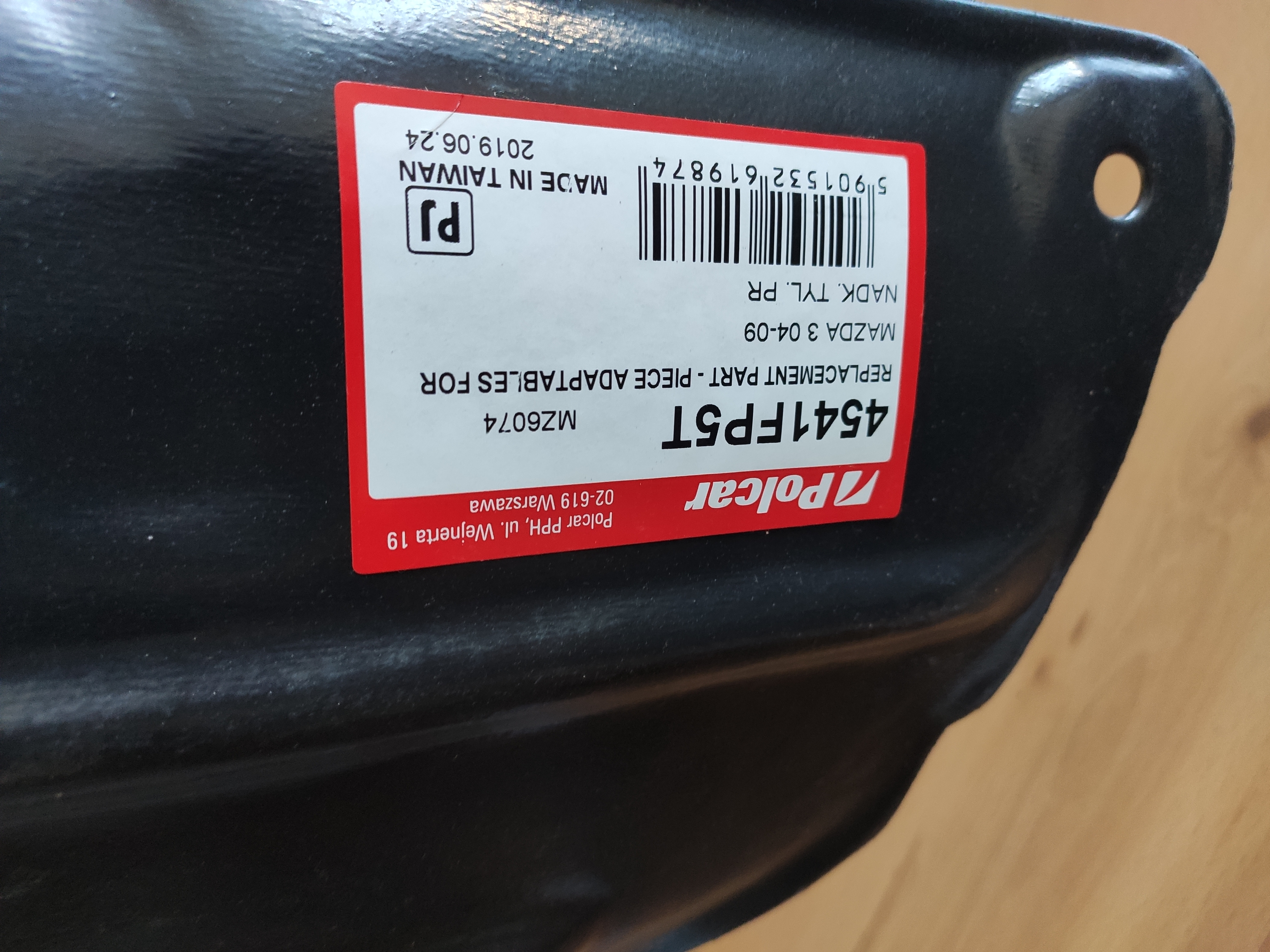

Zakup, wymiana i wygłuszenie tylnych nadkoli: Polcar

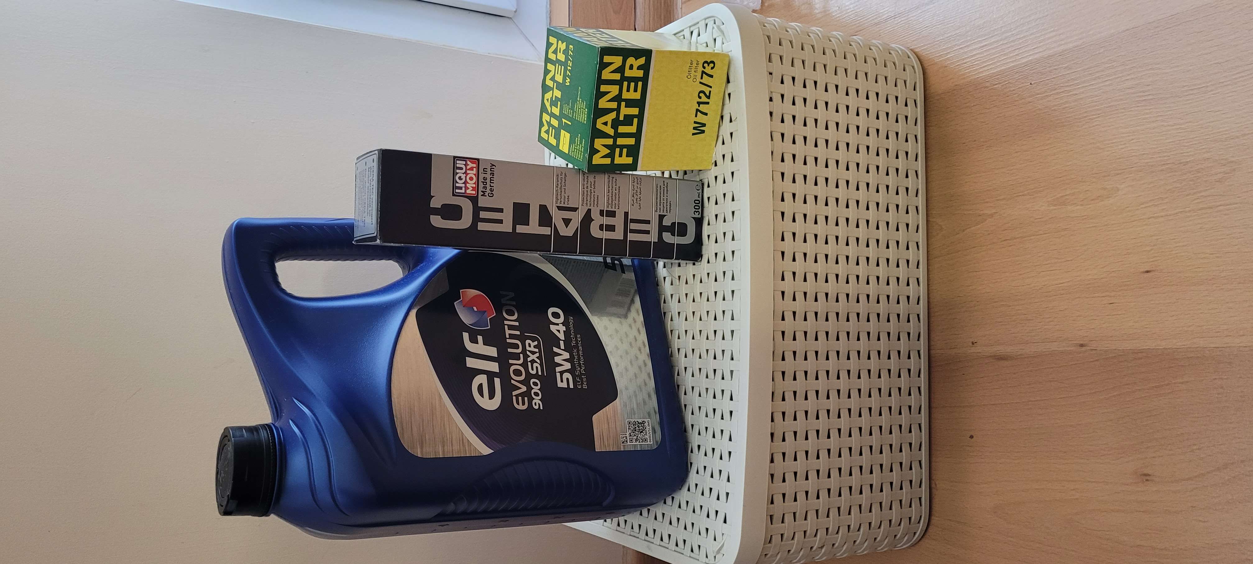

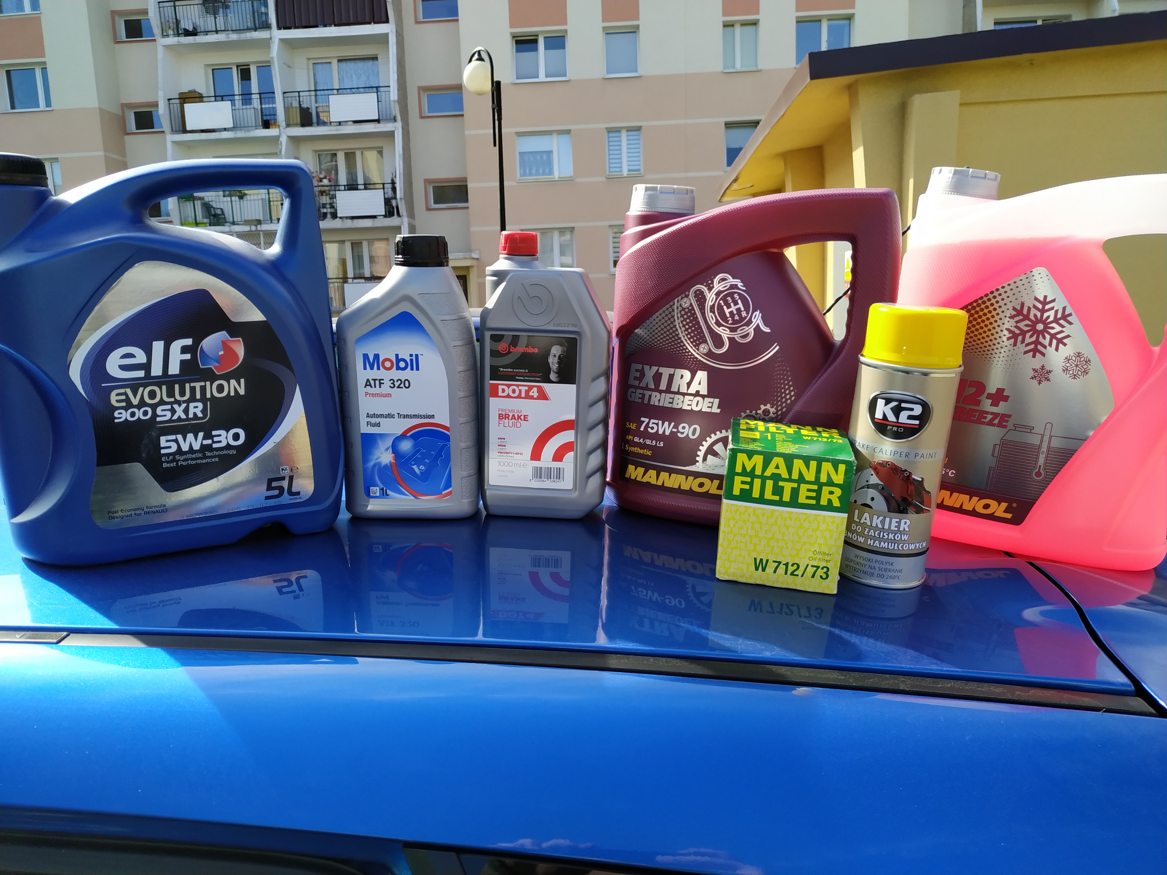

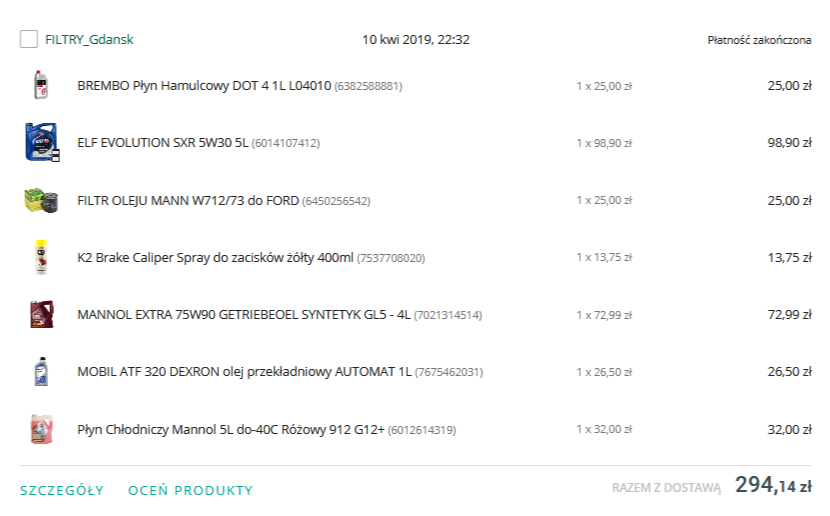

Tradycyjny set olejowo płynowy co 10,000km i ELF Evolution 5w40

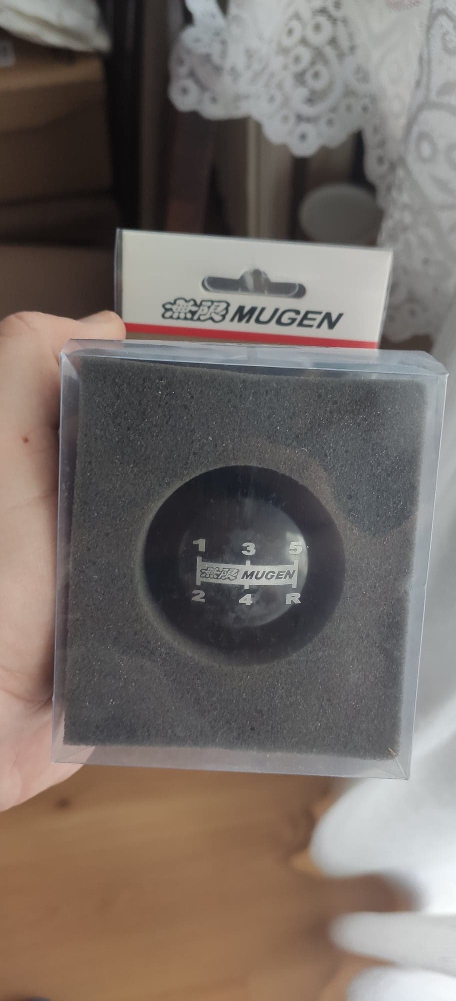

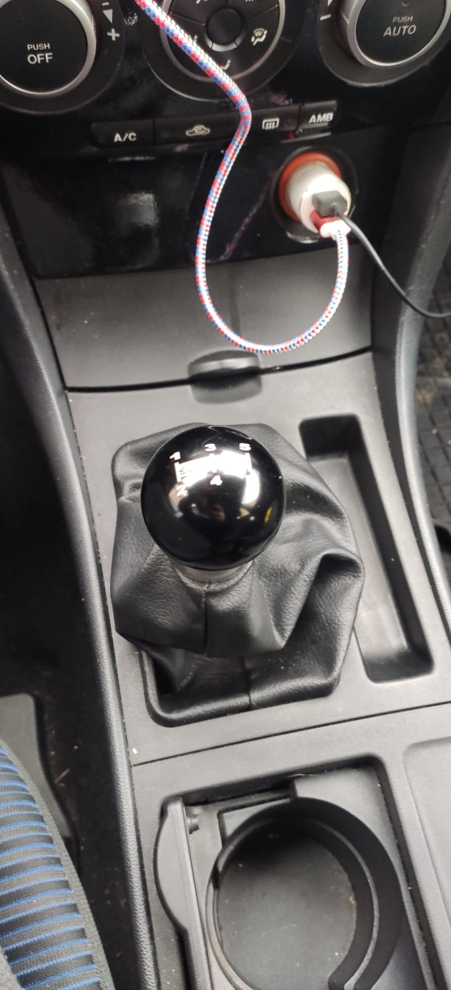

Wpadła nowa gałka zmiany biegów od chińczyka :D

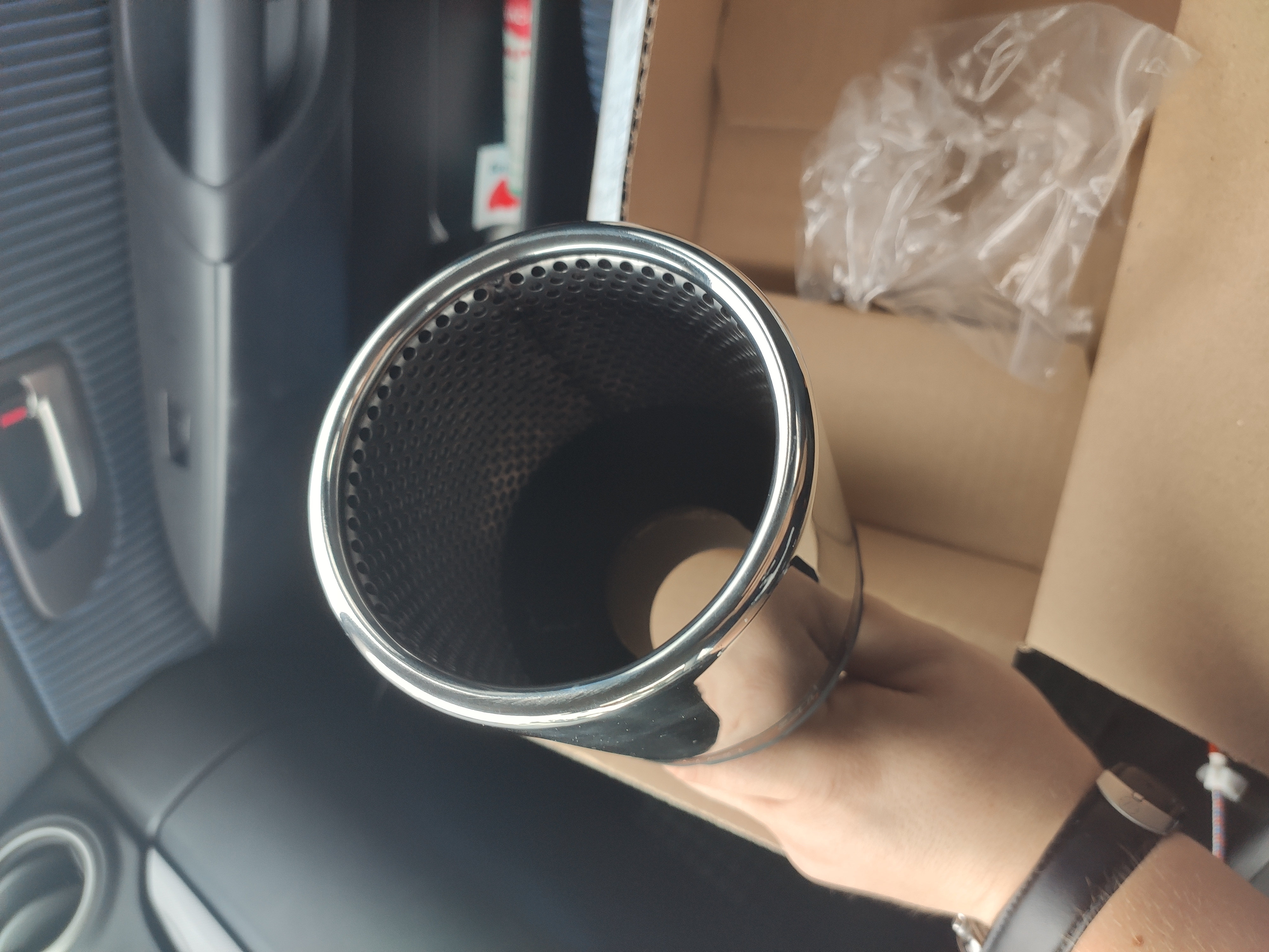

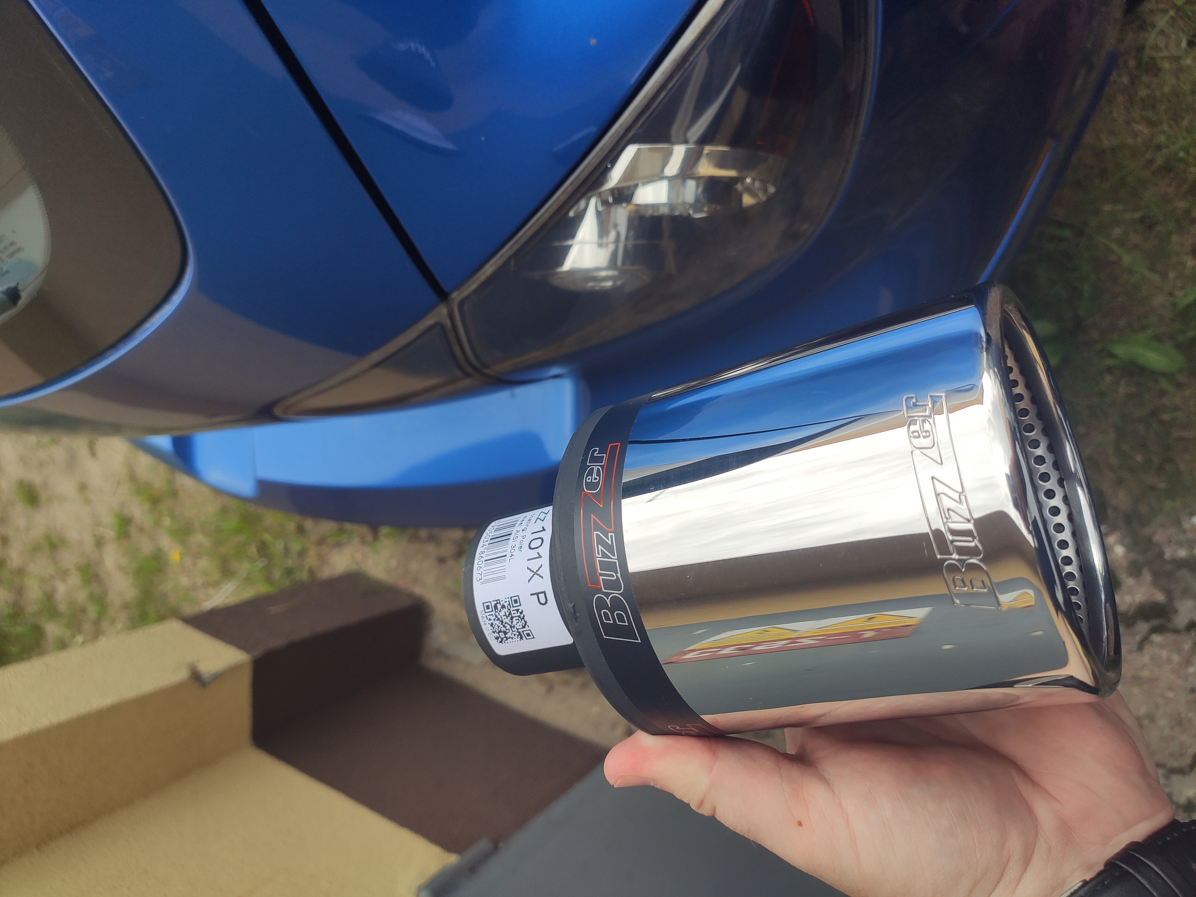

Zamontowana nowa koncówka Buzzer

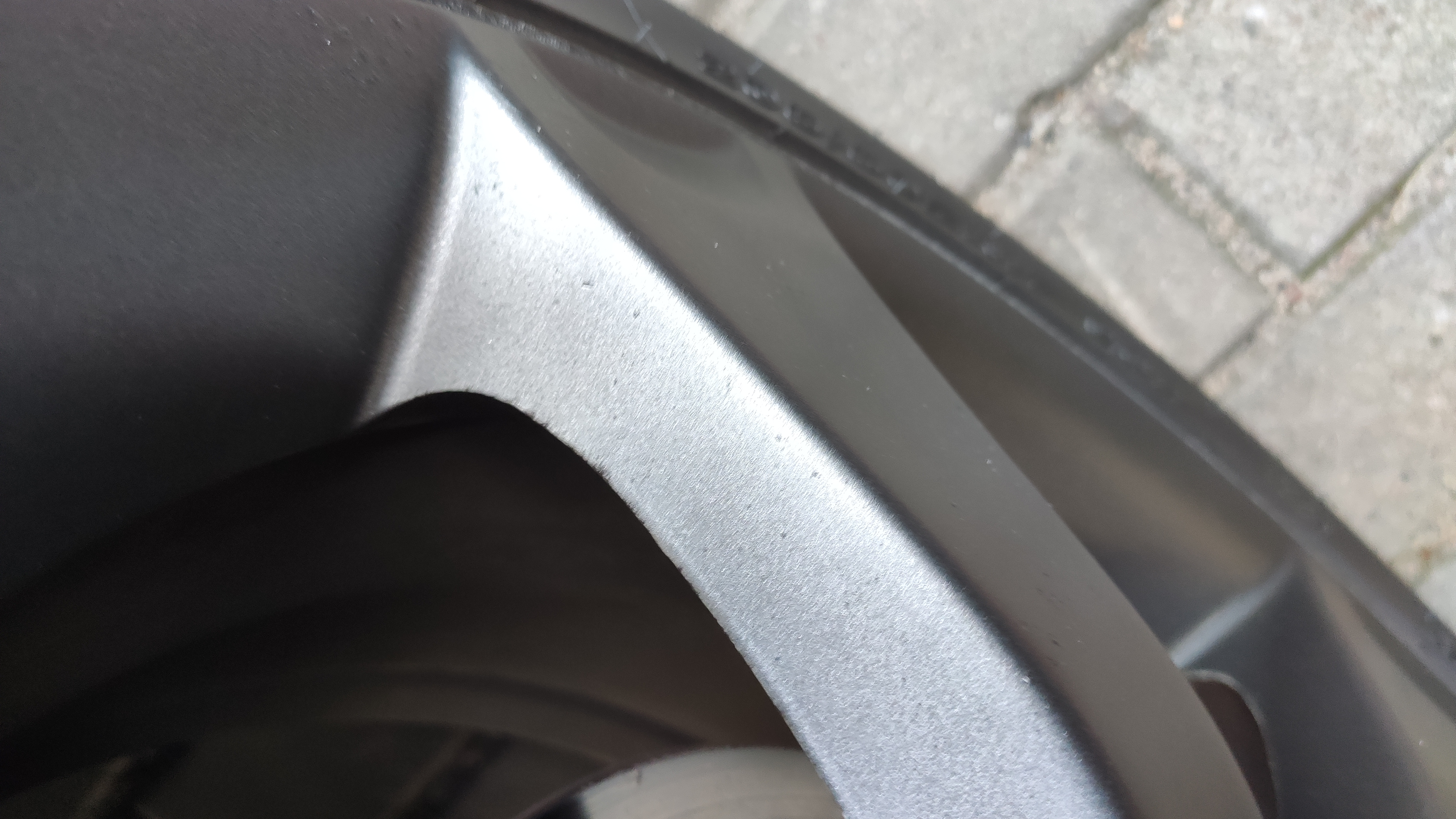

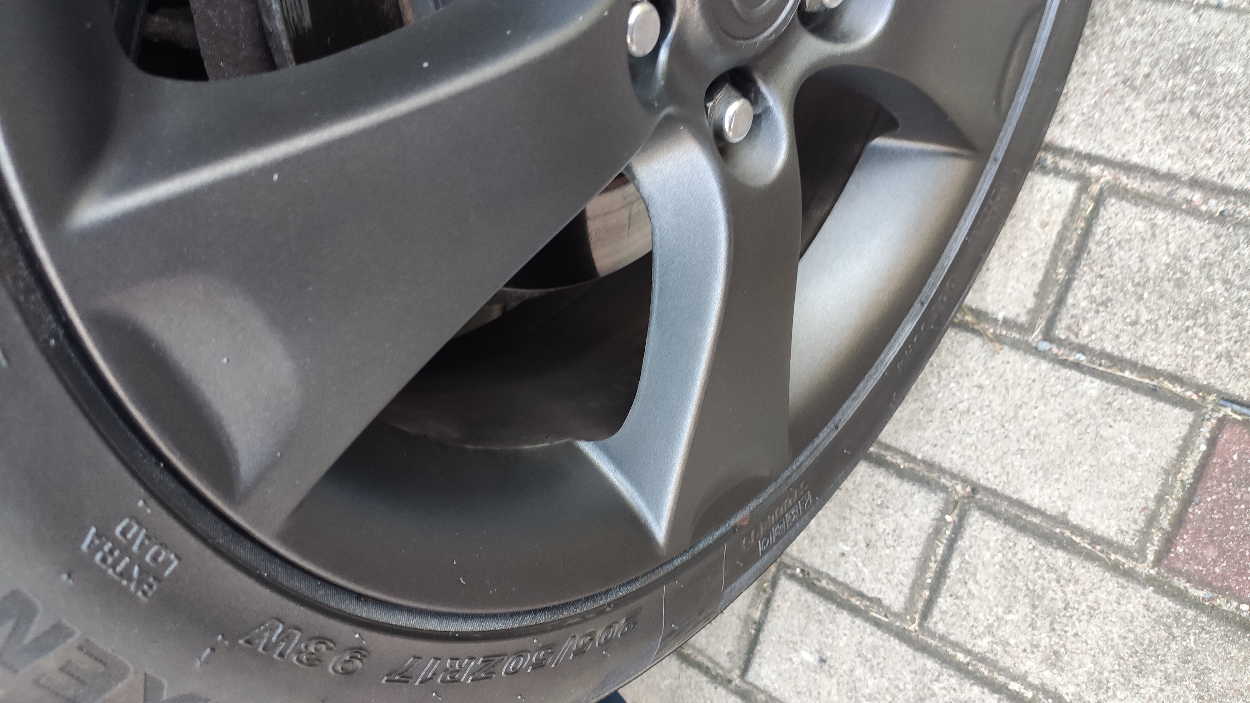

Felgi pomalowane "plasti-dipem" Guma w sprayu ( MTN Montana Colors Czarny Mettallic )
50/50

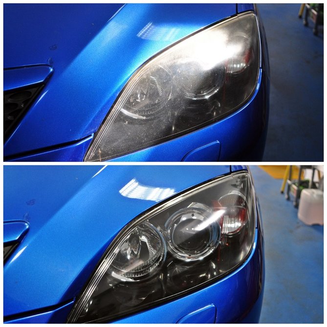

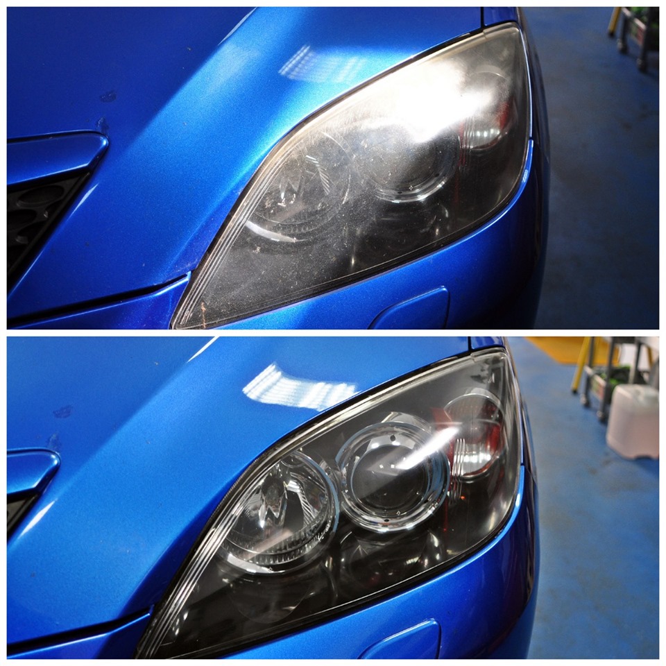

Polerka reflektorów w zakładzie.

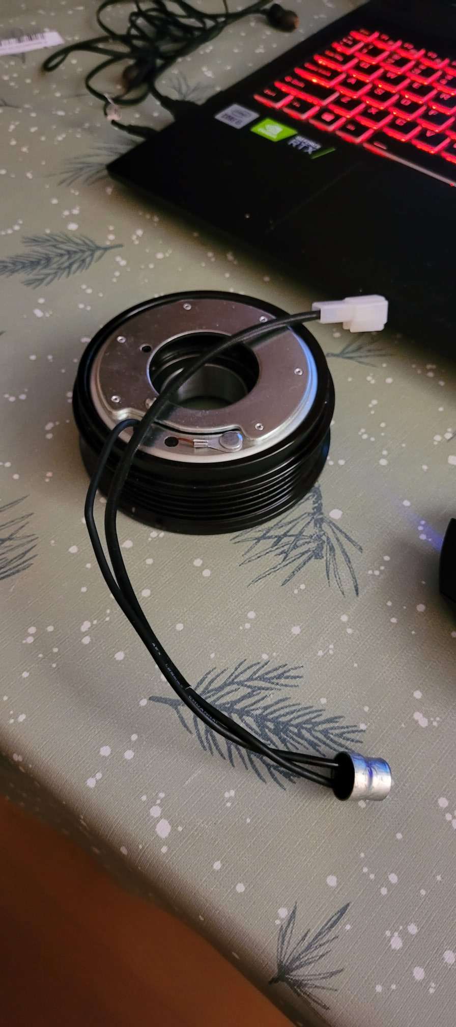

Wymiana sprzęgła klimatyzacji: Panasonic 5PV 99MM

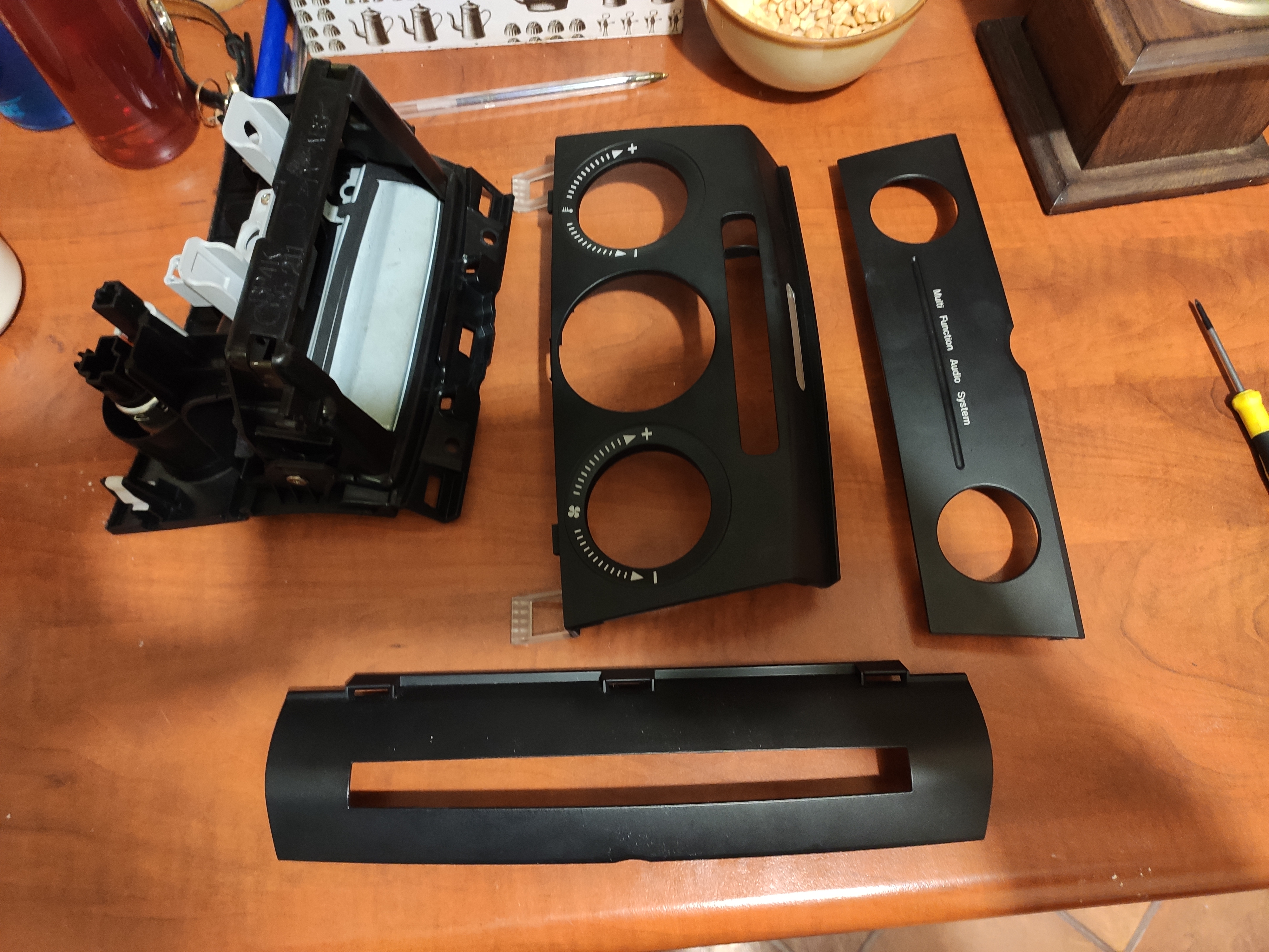

Oklejanie środkowego panelu w czarny połysk. 1/3
Oklejanie środkowego panelu w czarny połysk 2/3
Oklejanie środkowego panelu w czarny połysk 3/3
Nowy dekiel skrzyni biegów, stary się poddał i ciekł olej ze skrzyni :(

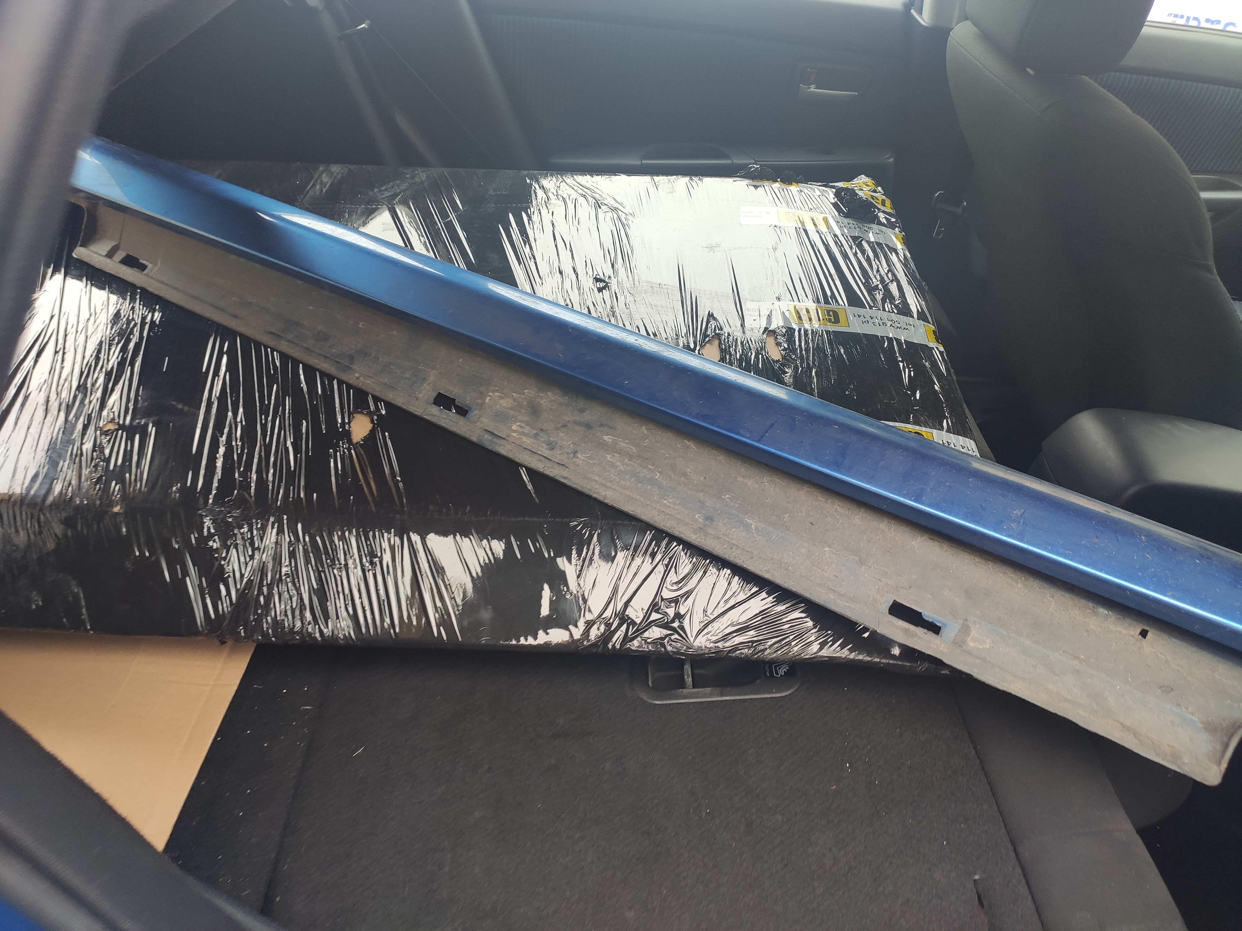

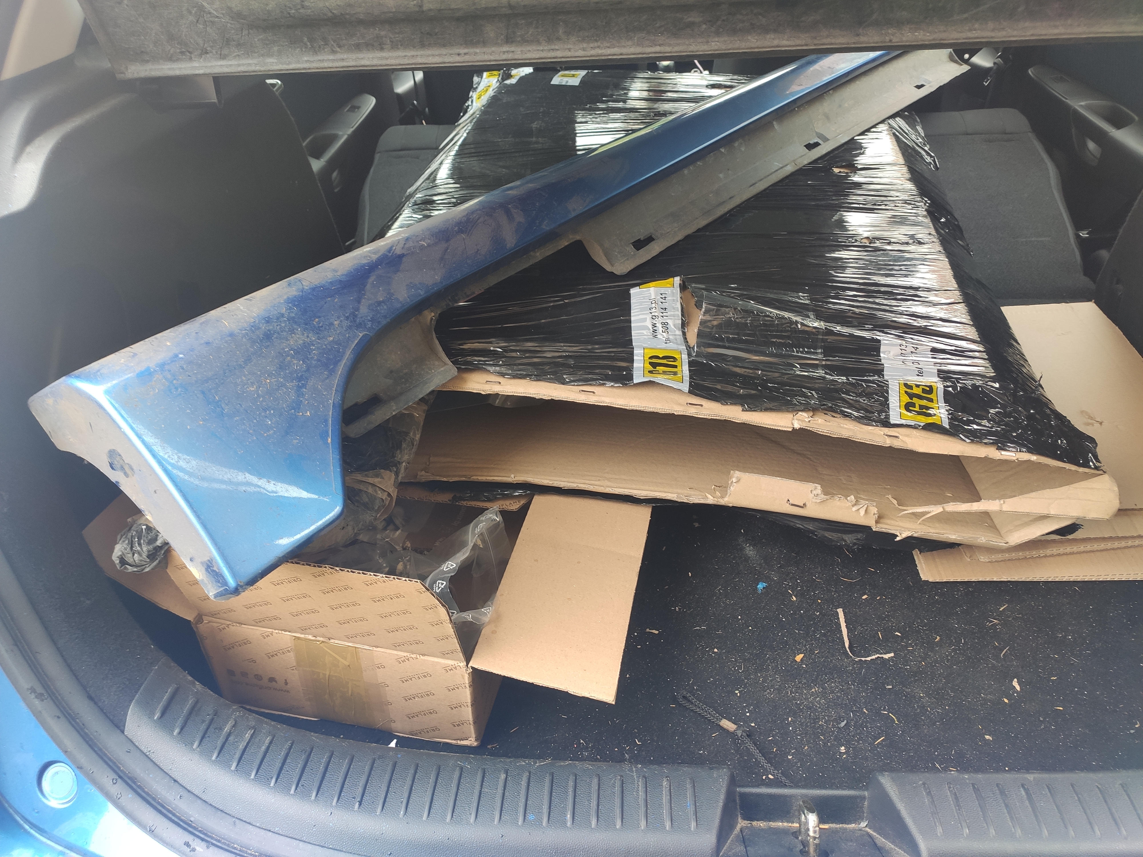

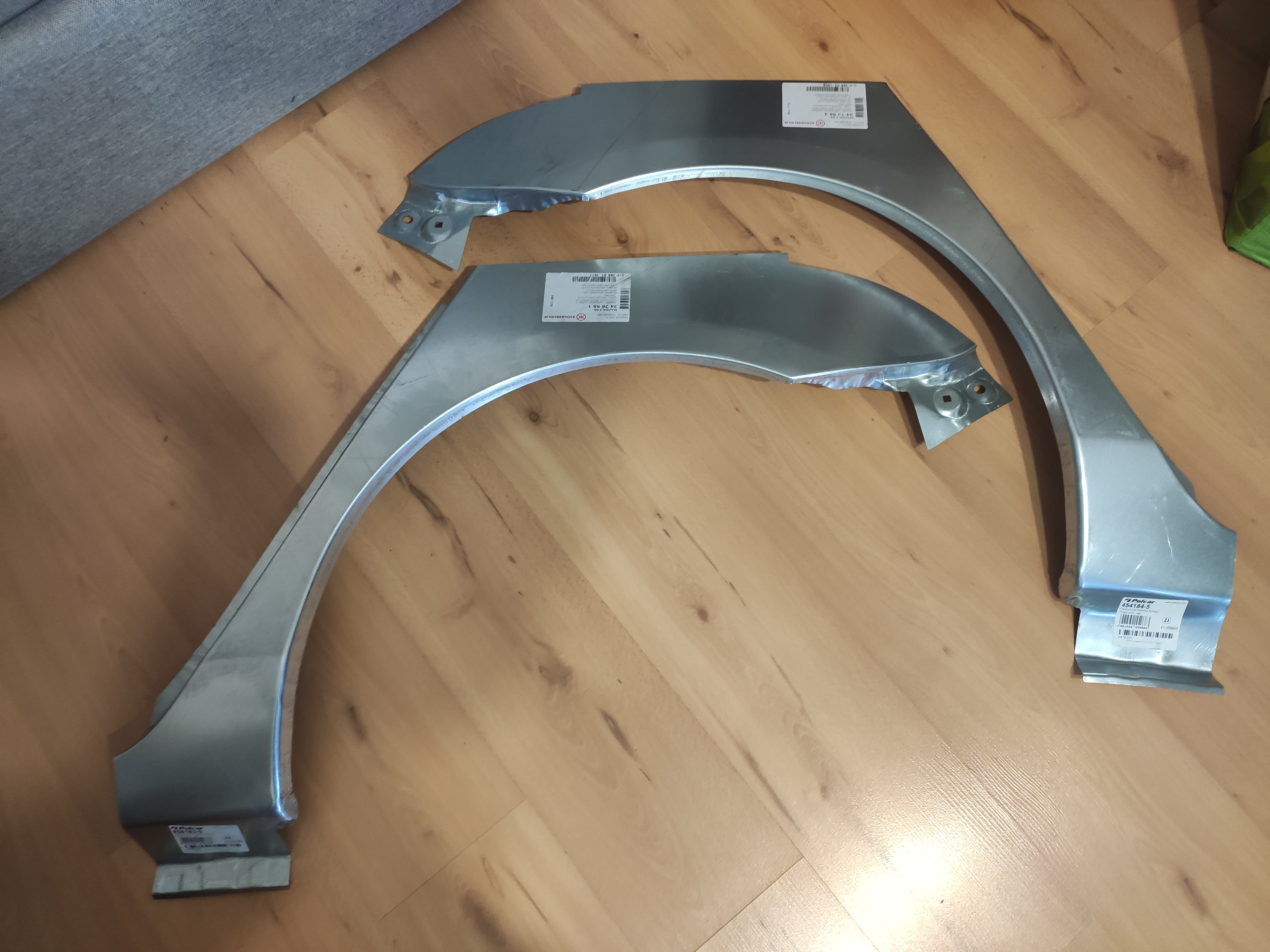

Reperaturki Klokkerholm 34 76 58 1 w ocynku tył : Polcar 454183-5;
Jak widać listwy progowe mieszczą się w maździe xD

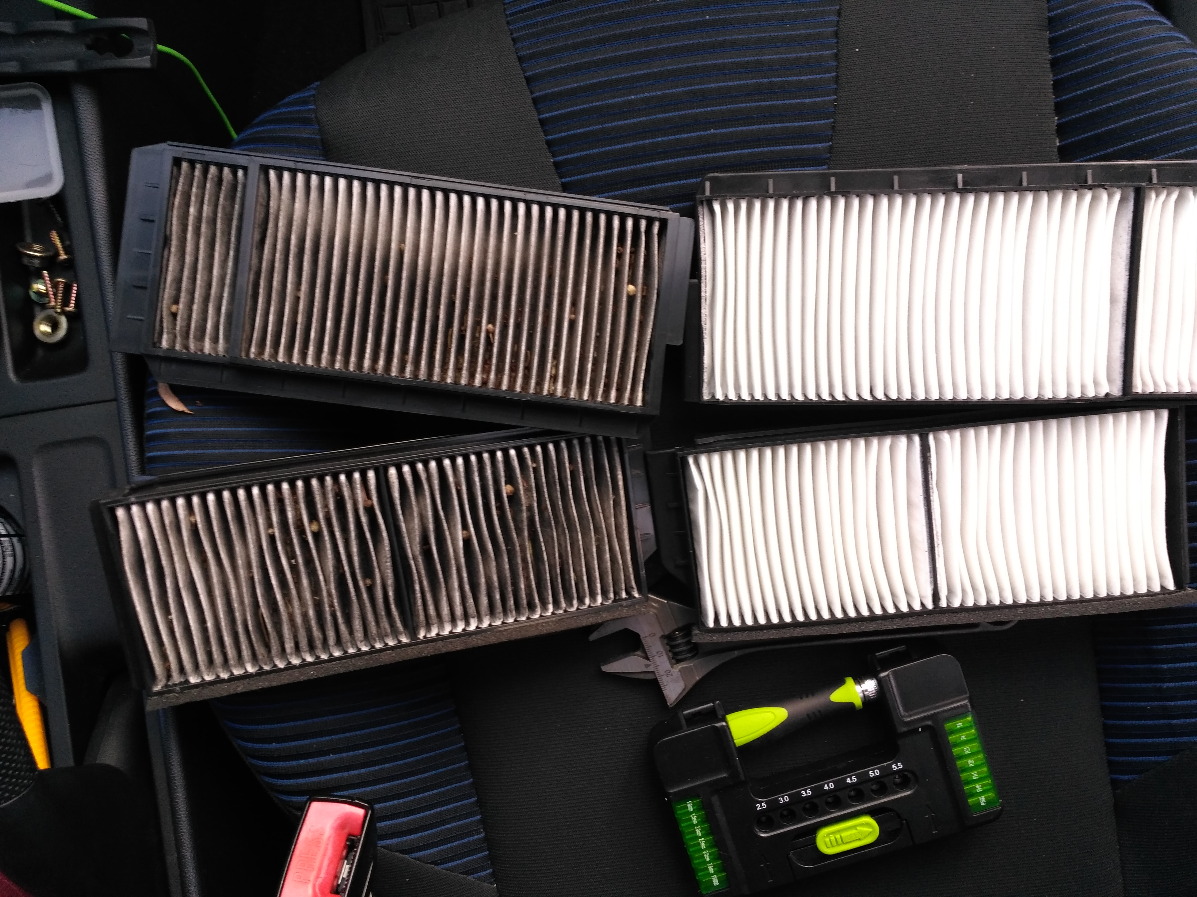

Wymiana filtra to jedna z najgorszych rzeczy do robienia w tym aucie :/

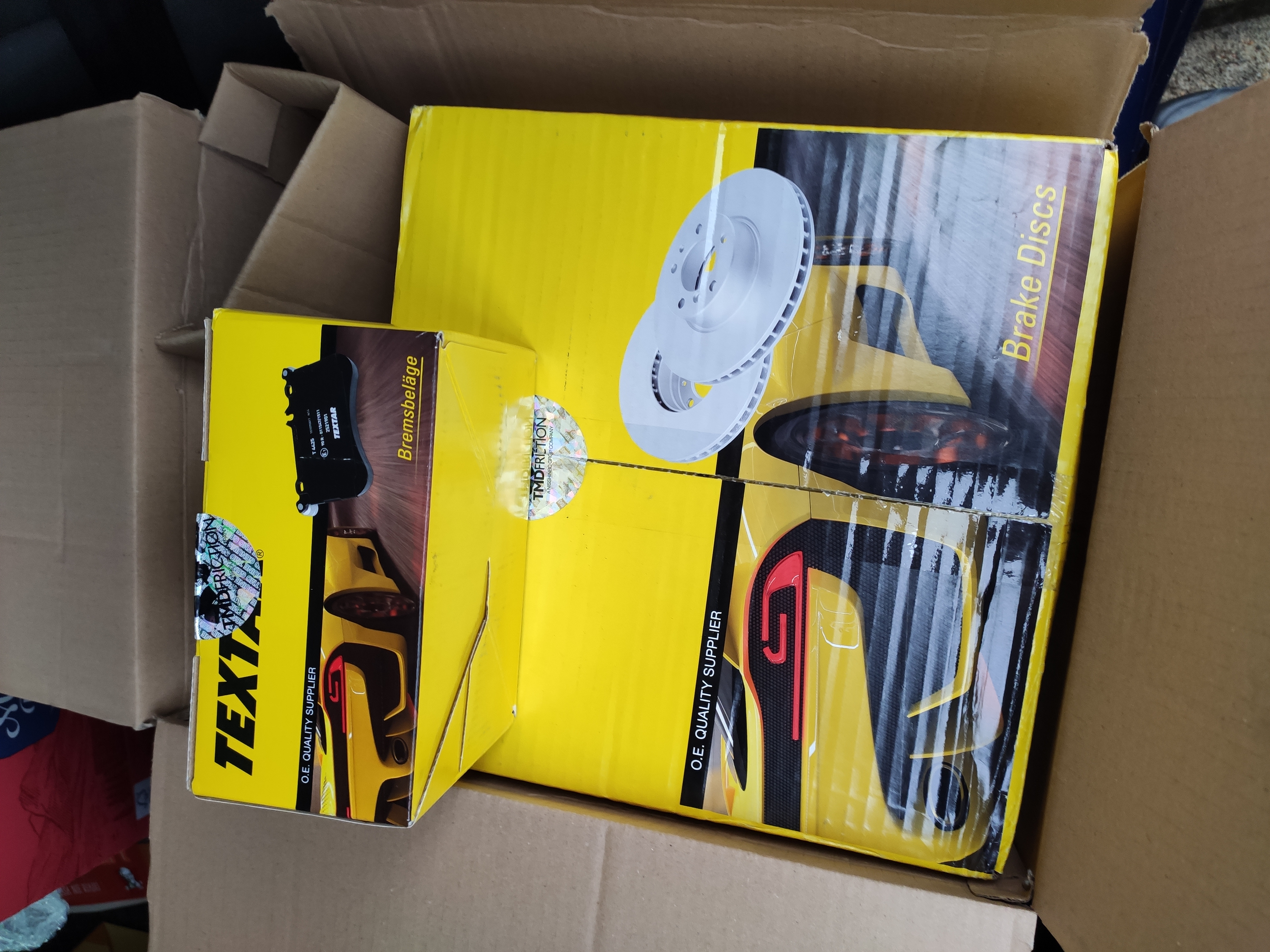

Textar + Febi na pokładzie

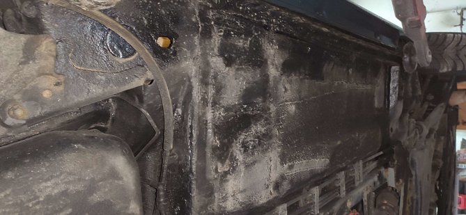

Stan podwozia 2020

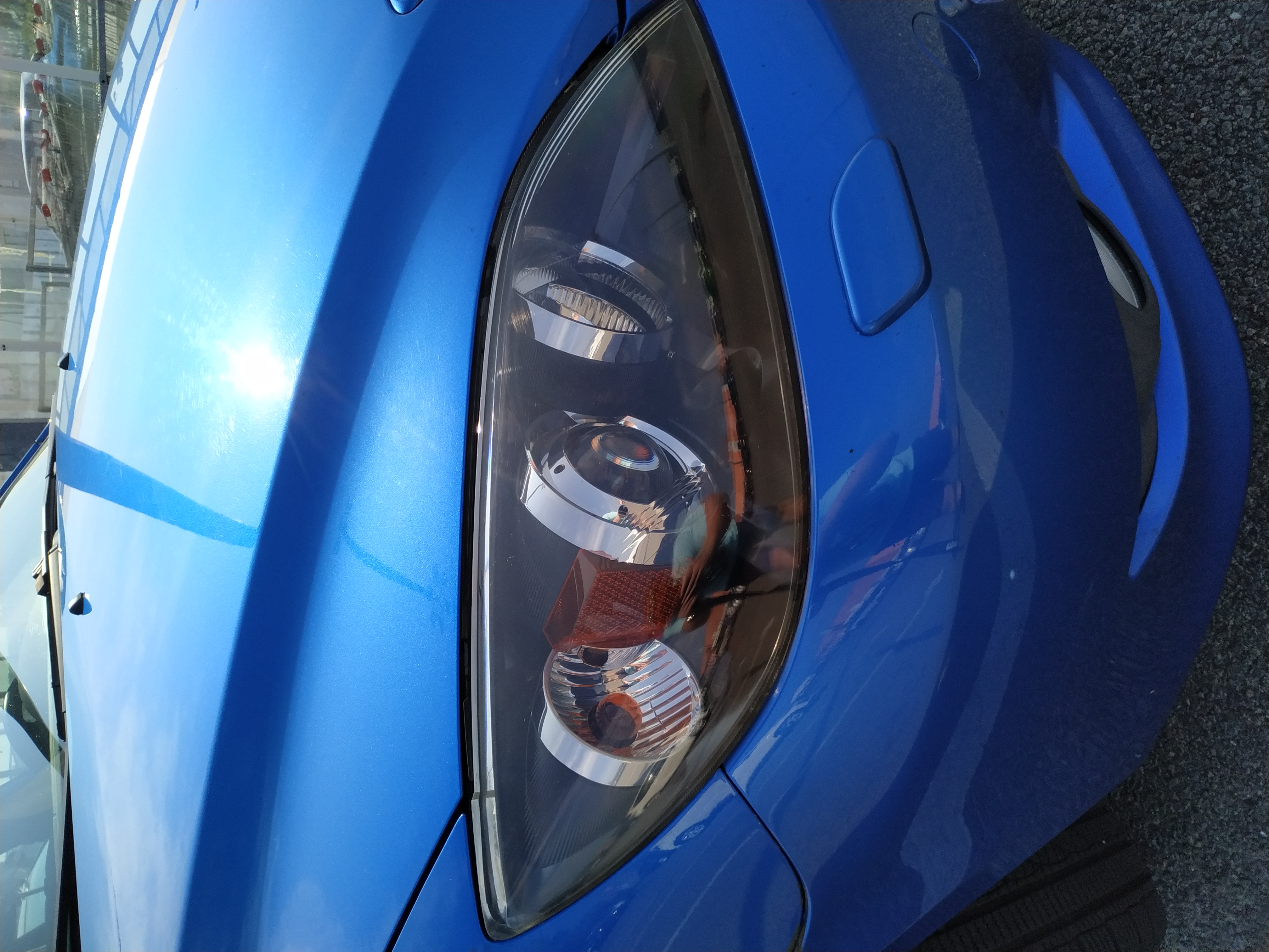

Postprzez chmielu_KL » 9 maja 2022, 18:32
Wywaliłbym te badziewie Ledy, wygląda to koszmarnie.
Ani oszczędności na tym, ani nic...
Od: 22 kwi 2014, 16:51
Posty: 1846 (8/20)
Postprzez skyblue » 9 maja 2022, 20:57
chmielu_KL napisał(a):Wywaliłbym te badziewie Ledy, wygląda to koszmarnie.
ledów już dawno nie ma, wrzuciłem zdjęcia jakie miałem od razu po zakupie.... <nie powiem>

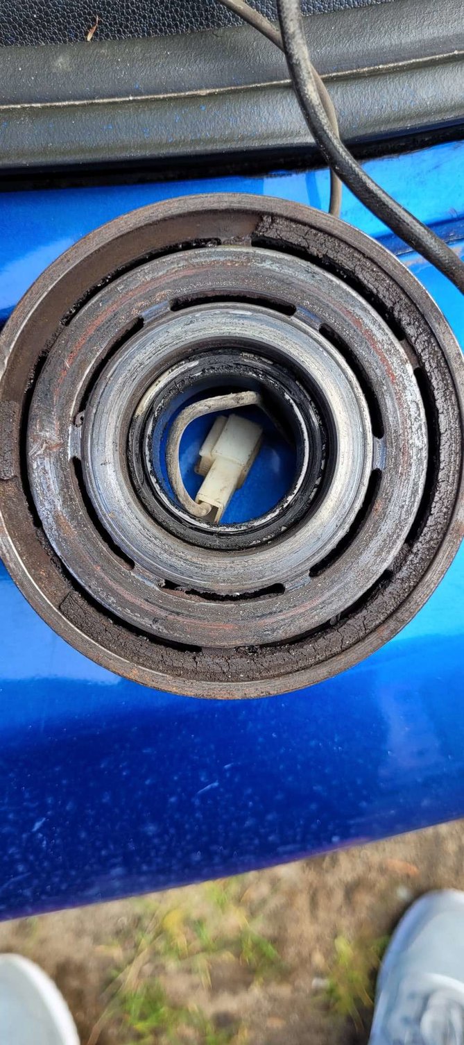

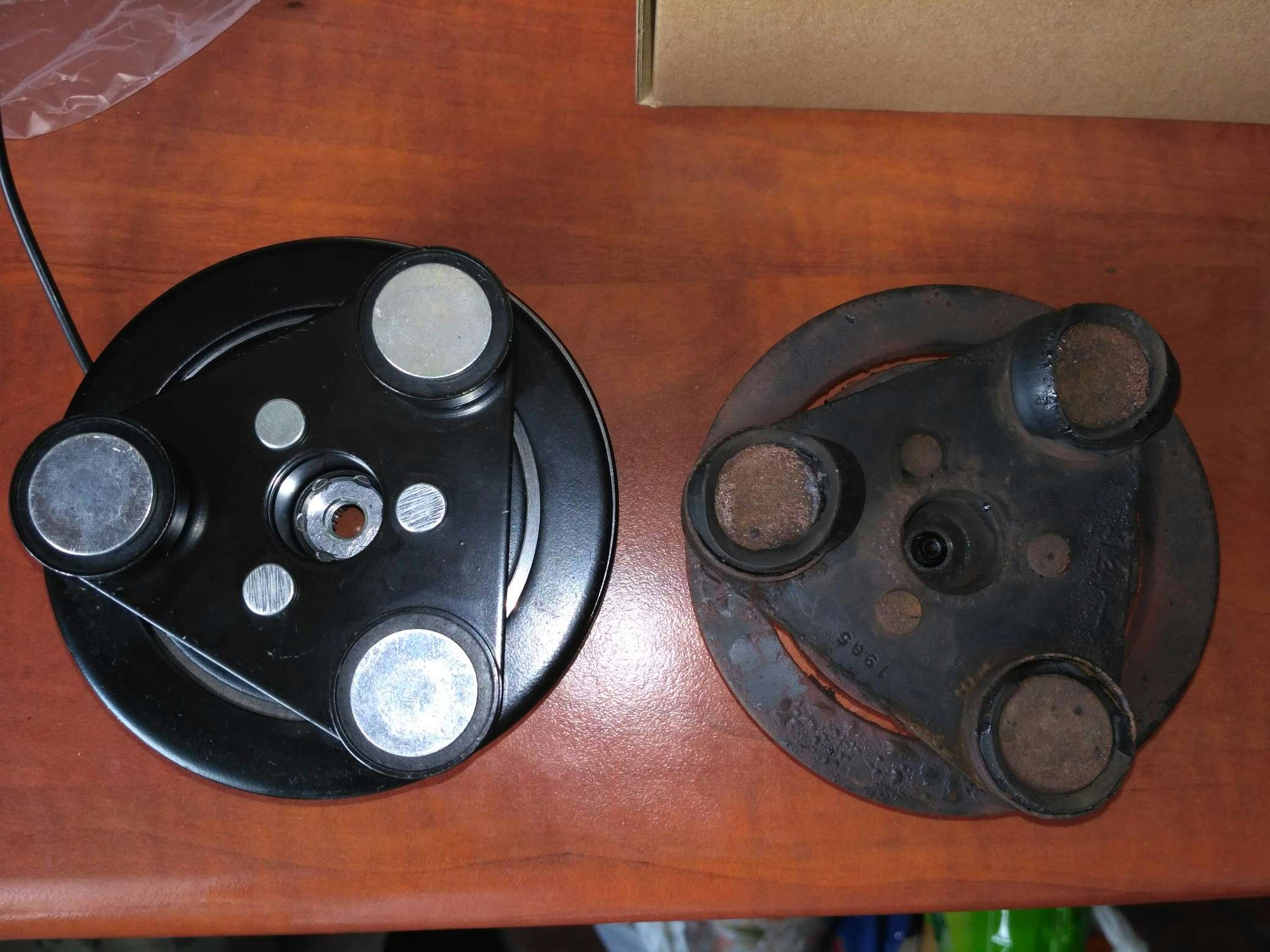

Jakie były objawy, że wymieniłeś sprzęgło klimatyzacji ?
Jeżeli szukasz jakiś pomysłów na zmiany to zapraszam do mojego wątku, może coś Ci podjedzie :)

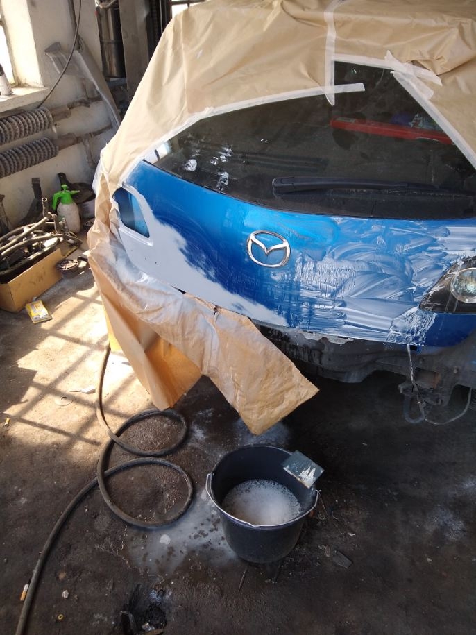

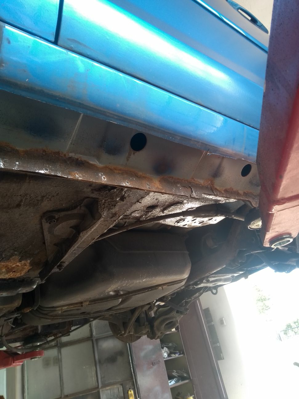

Postprzez skyblue » 5 cze 2022, 21:50
Wrzucam zaległe fotki :D

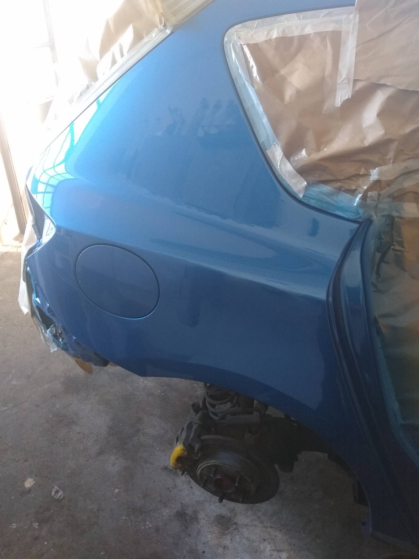

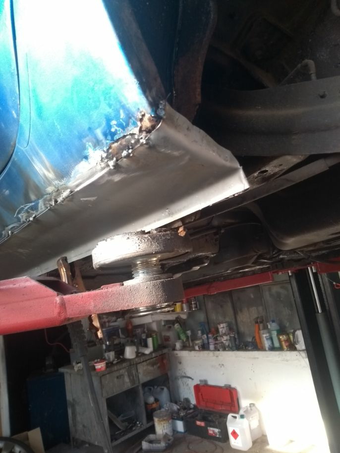

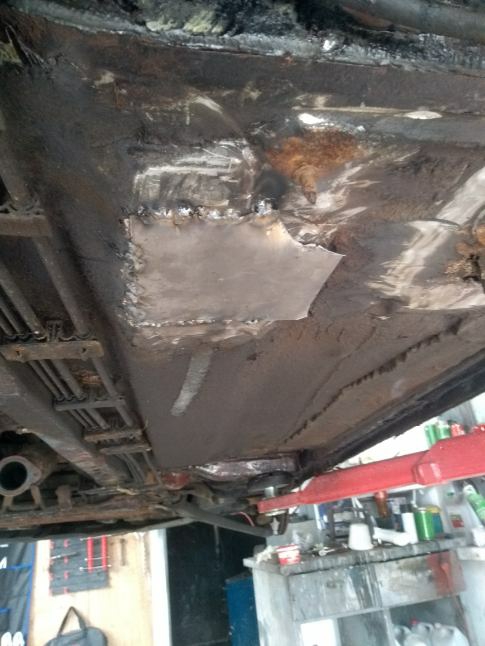

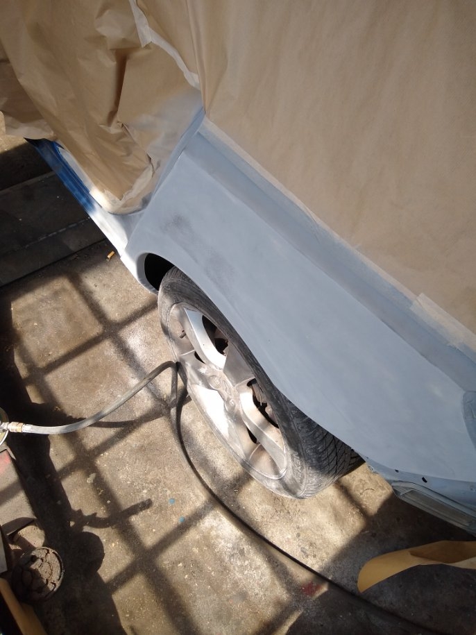

– Wymiana progów
– Robione reperaturki tylne
– Malowanie klapy i reperaturek + progi
– Konserwacja
Niestety jest widoczna lekka różnica w kolorach :(

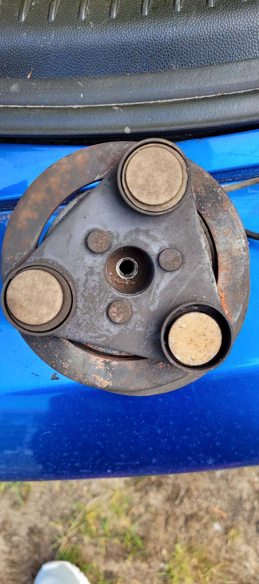

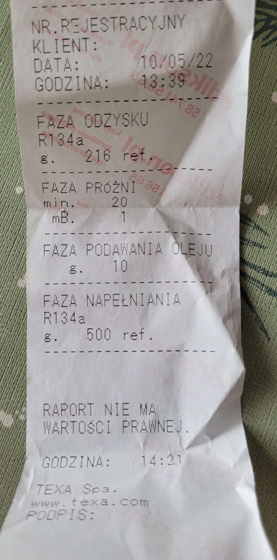

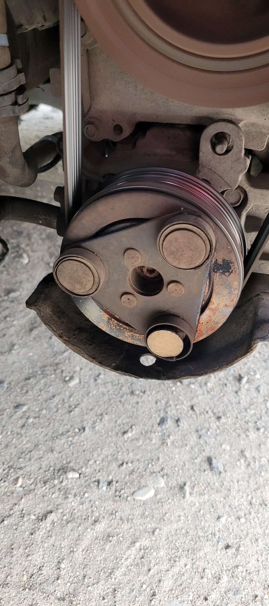

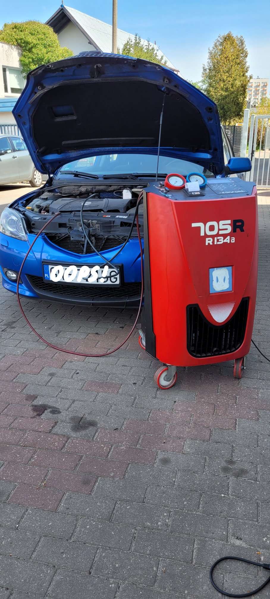

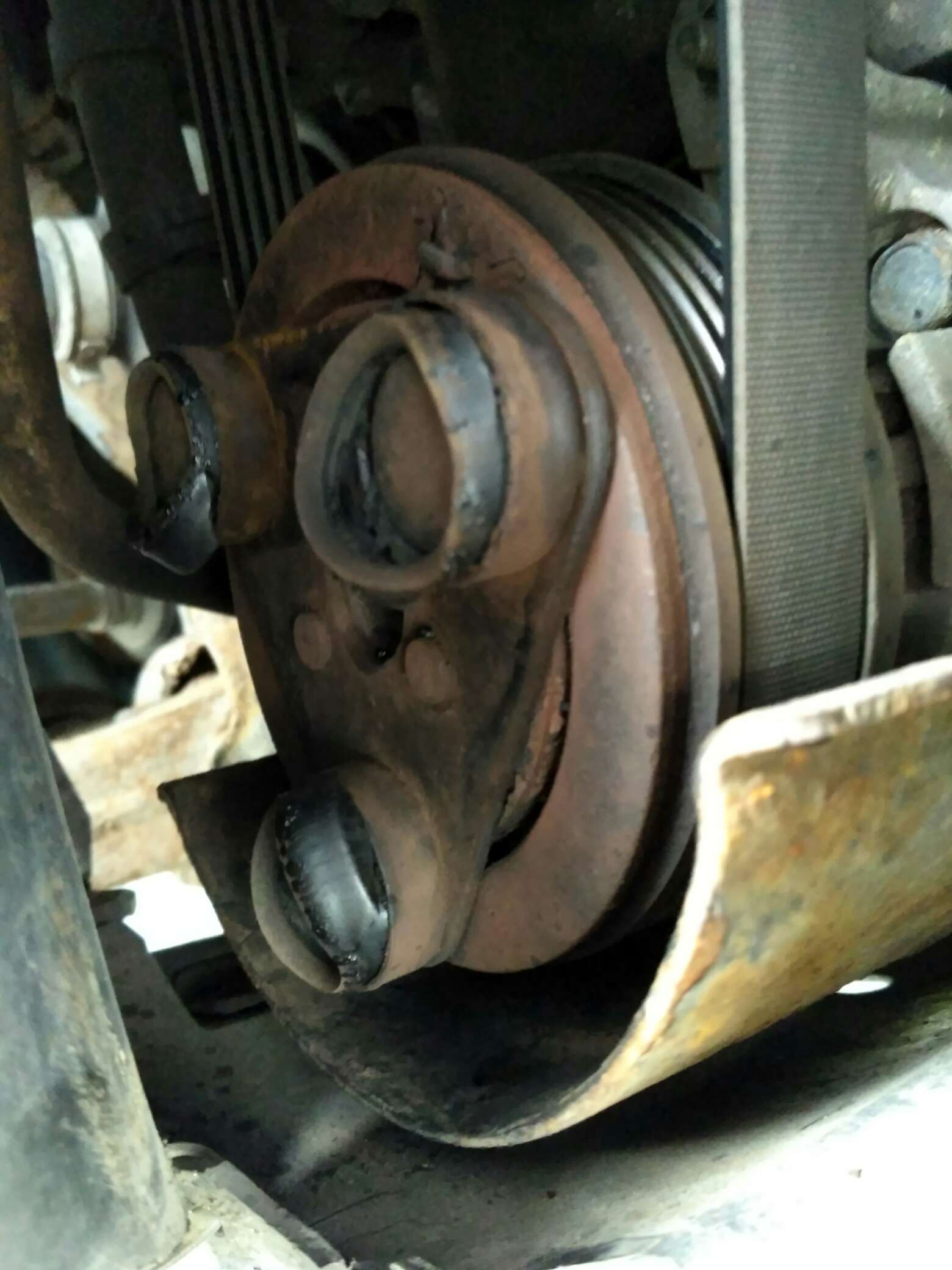

Po prostu odcieło mi klime mimo to że miałem nabitą i akurat w strasznie upalny dzień. Tak jak i teraz aktualnie po 3 latach sprzęgiełko poddało się w takiej samej sytuacji :D Dzień wcześniej nabijaliśmy klime wracałem z roboty i silnik zaczął chodzić jakby panewka waliła po czym lekki dymek i salve regina <płacze>
Dopisano 5 Jun 2022, 22:32:

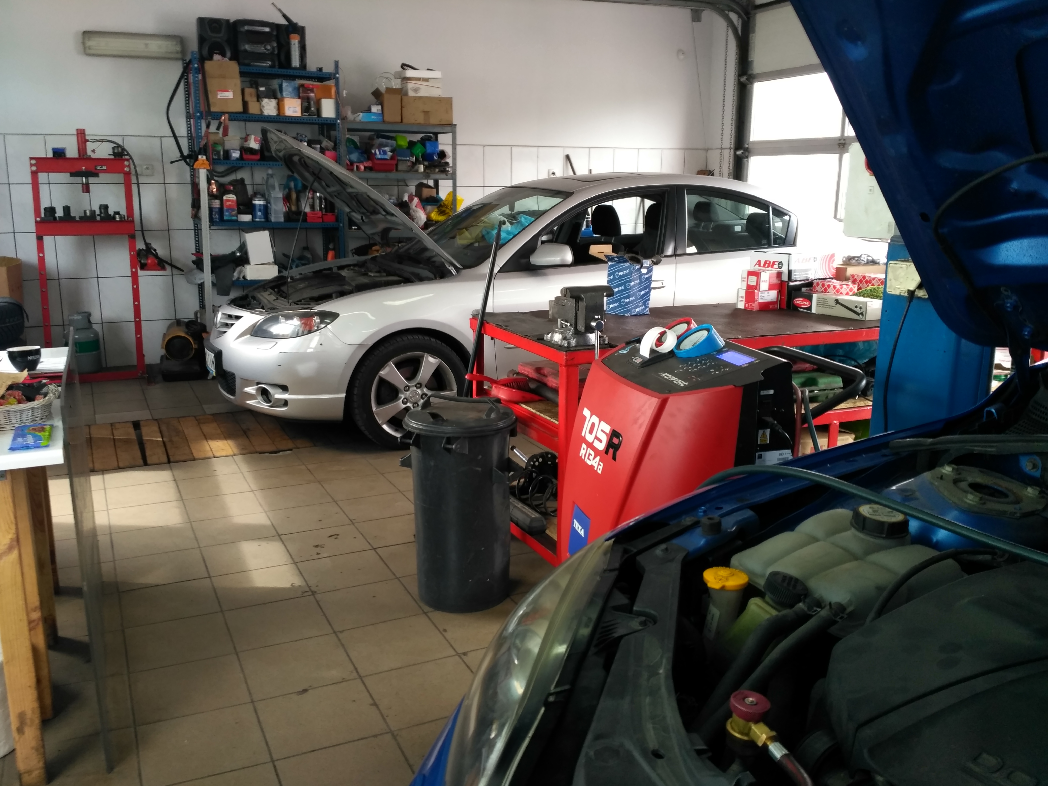

Aktualnie zrobiłem 05.2022 to:

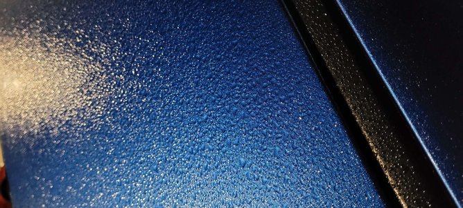

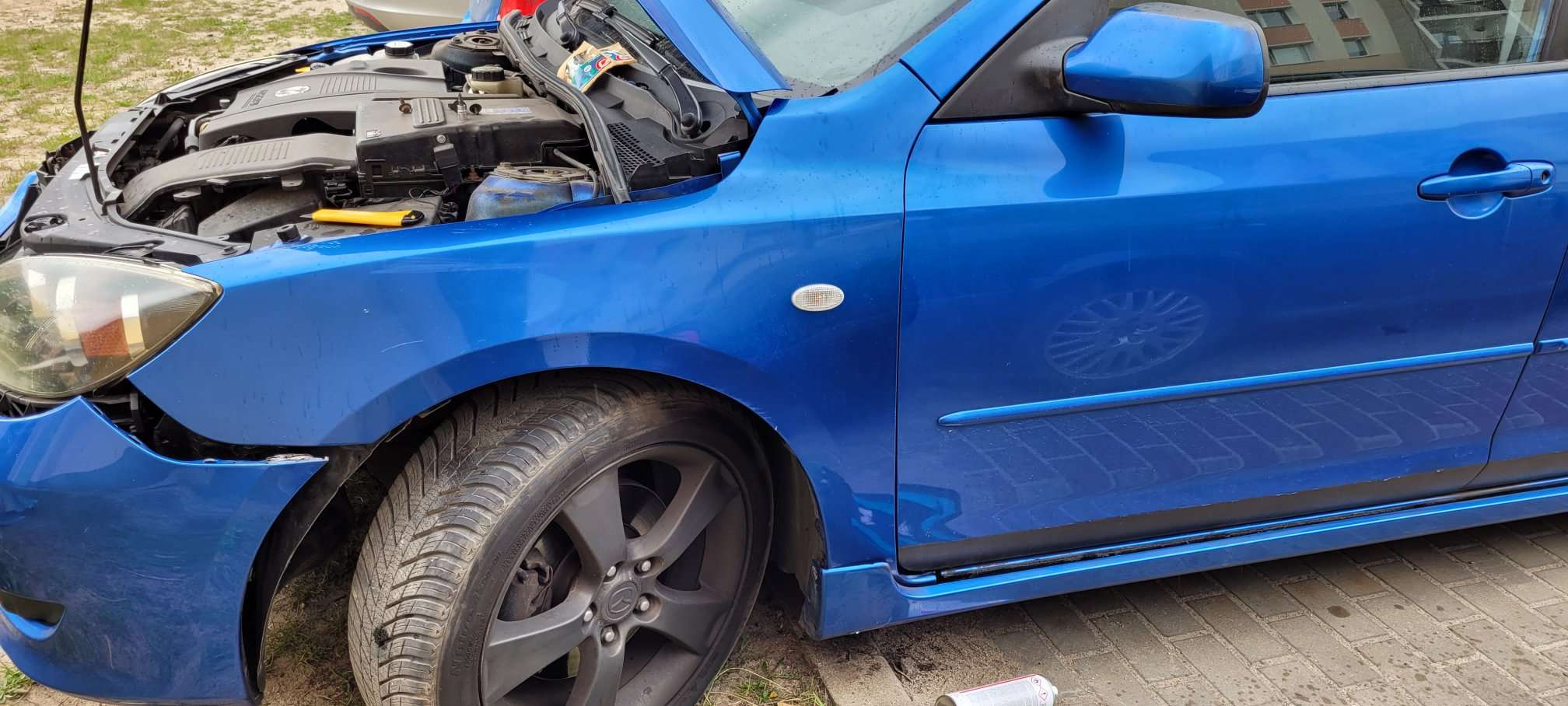

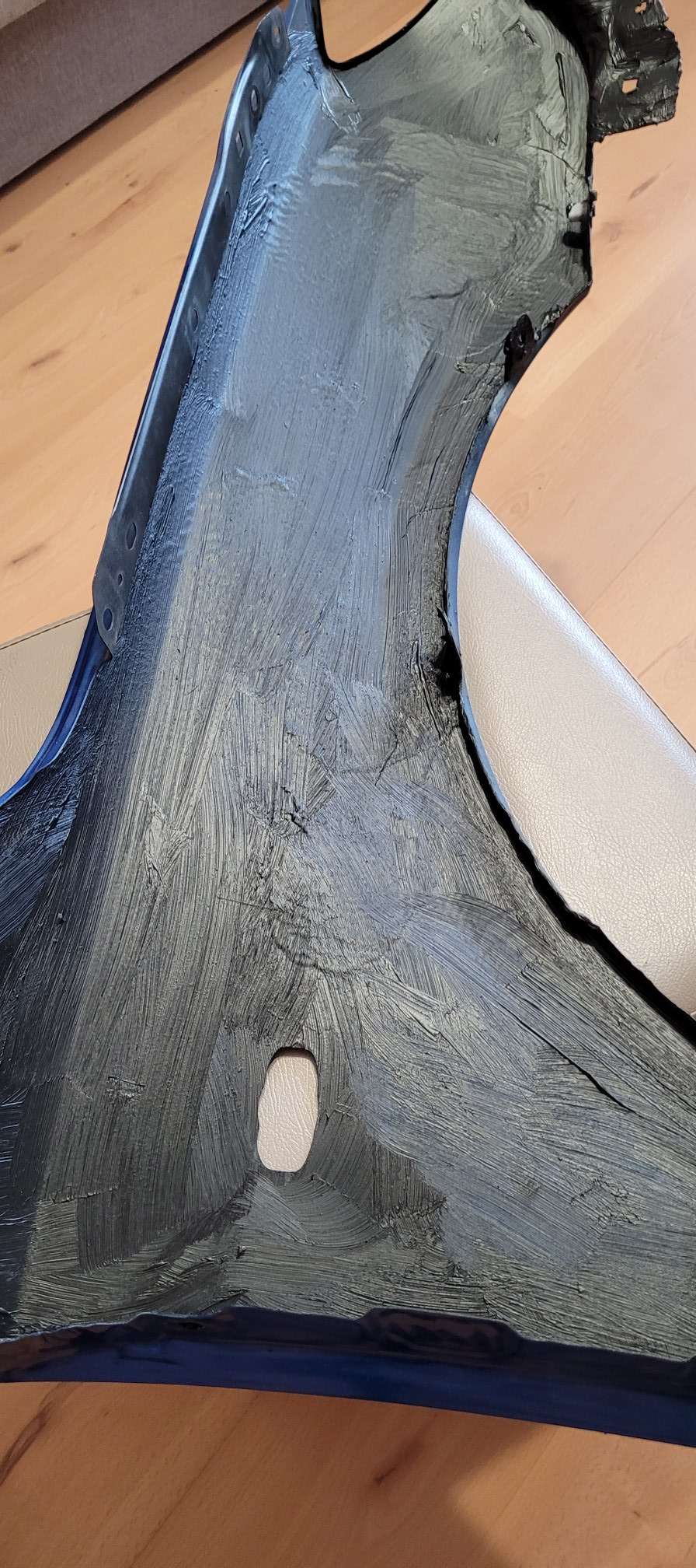

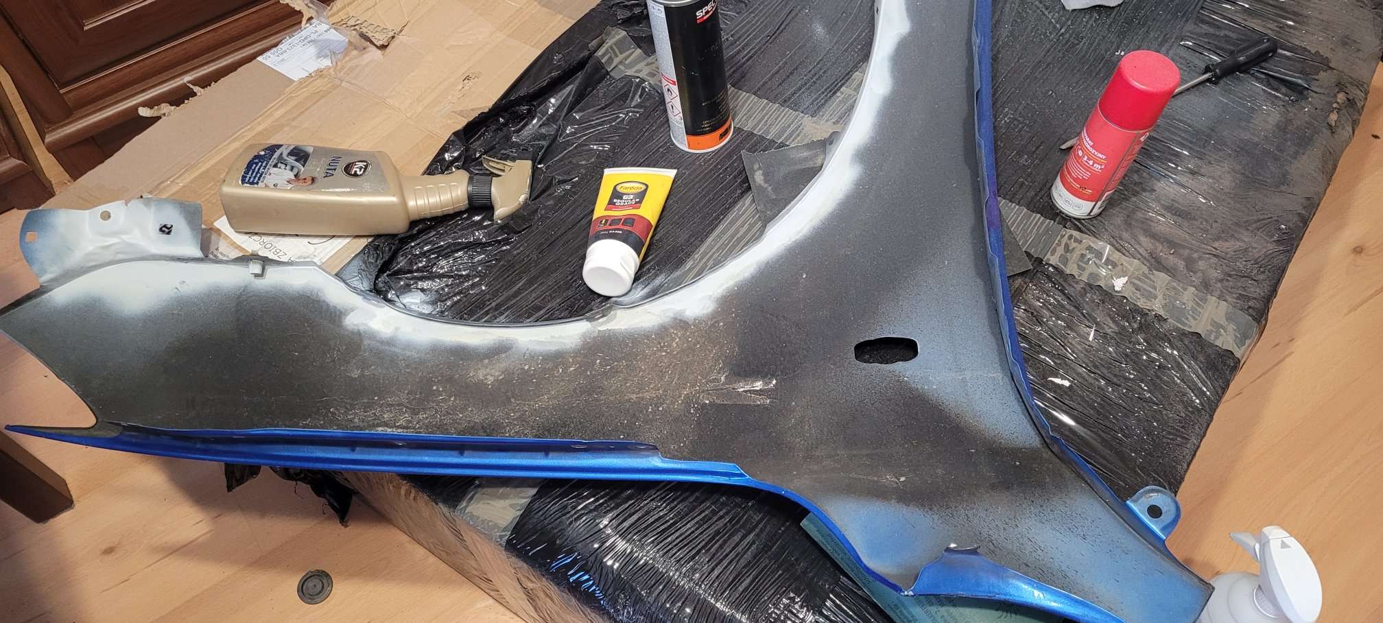

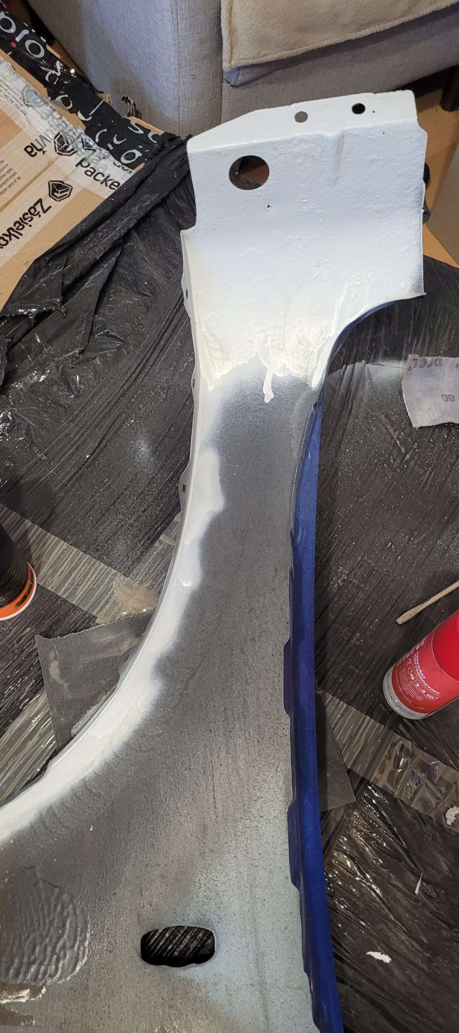

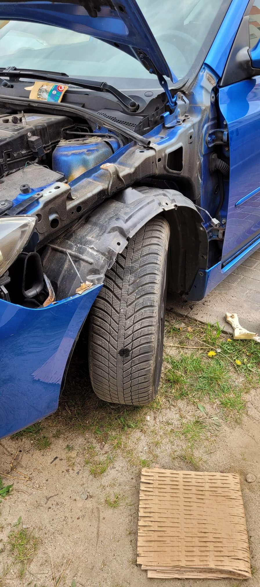

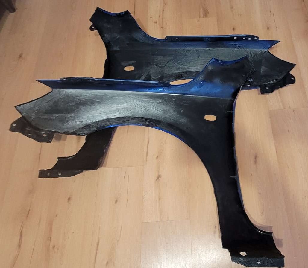

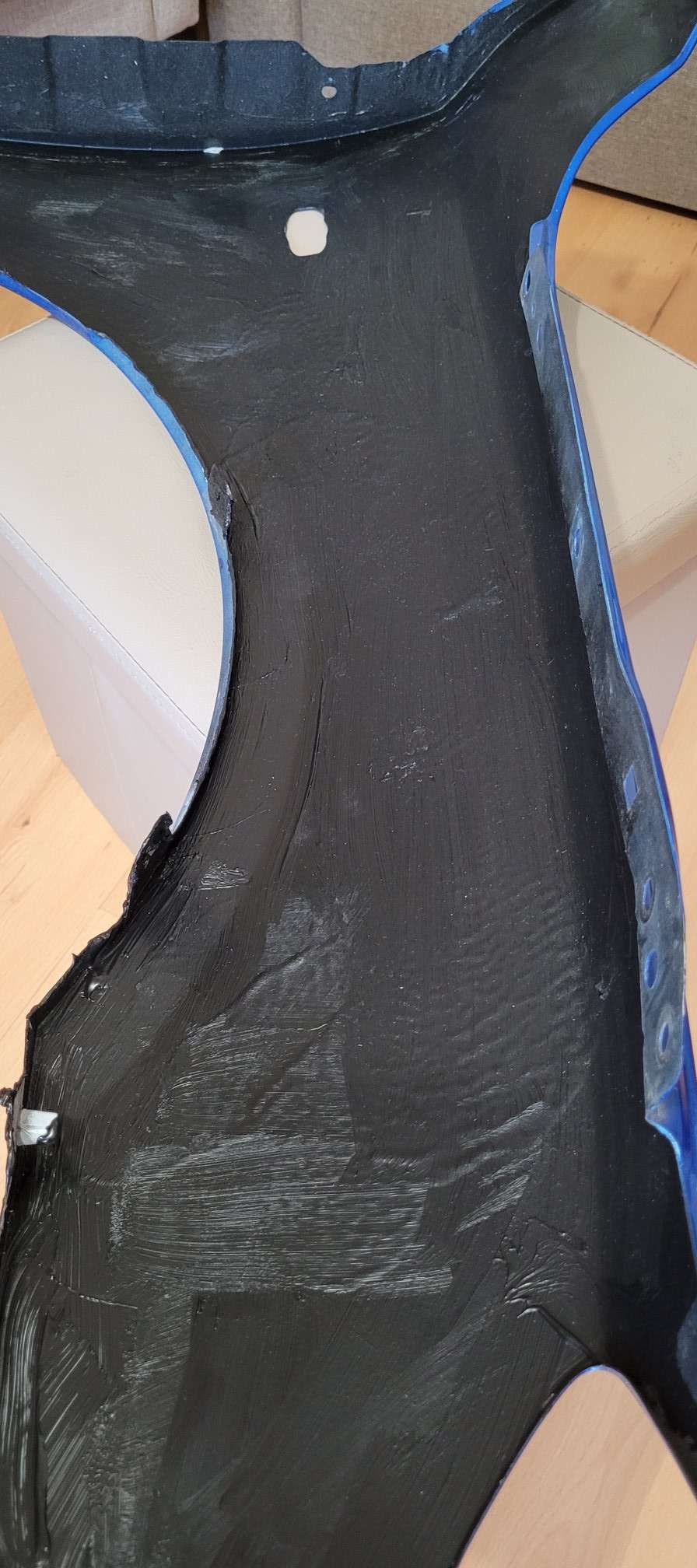

1. Kupiłem używane błotniki w kolor i zakonserwowałem (używałem Epoksyd Novol Spectral, Elastometal, Dinitrol RC 900)
2. Nabiłem klimatyzacje po czym znowu spaliło się sprzegło klimatyzacji <płacze>
3. Sprzęgło sprężarki / kompresora klimatyzacji PANASONIC – H12A1A
Dane techniczne:
Ilość rowków: 5PV
Średnica koła: 105/100 mm
Napięcie cewki: 12V
Wymiar łożyska: 32x47x18
Z Allegro: https://tiny.pl/9bwsc ( Cool Parts Automotive 2111001 sprzęgło kompresora klimatyzacji ) :

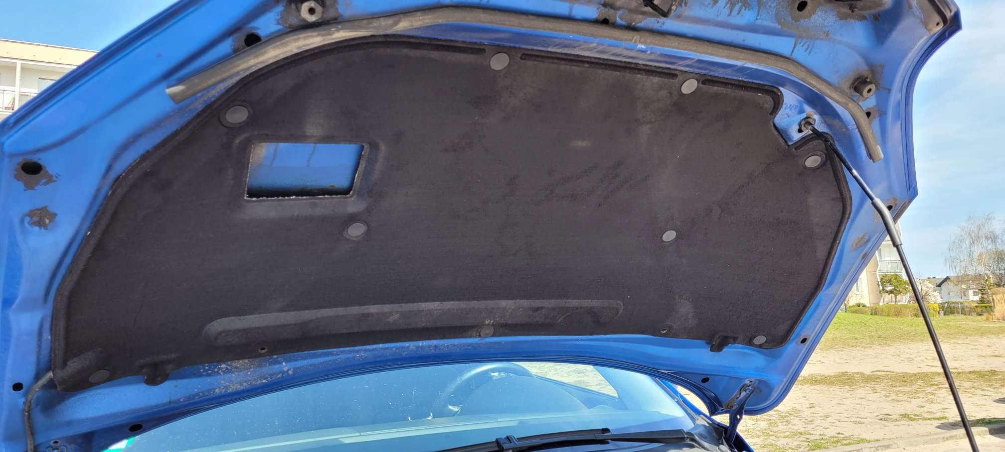

4. Kupiłem i zamontowałem wygłuszenie maski
Z Allegro: https://tiny.pl/9bwsd

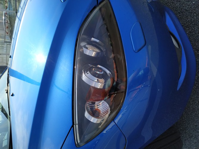

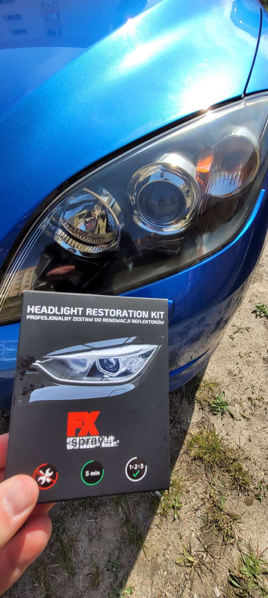

5. Odświeżyłem reflektory chusteczkami z programu Dudy 101 Gadżetów <lol>
Dopisano 5 Jun 2022, 22:35:
Konserwacja i łatanko
Klimatyzacja Maj 2022
Nabijanie klimatyzacji Maj 2022
Konserwacja błotników 05.2022
Pasowanie
Montaż błotników 05.2022
Konserwacja błotników – 05.2022
Nowe wygłuszenie maski :P
Spalone sprzegło – wytrzymało 3 lata – 05.2022
2111001 SPRZĘGŁO KLIMATYZACJI PANASONIC 05.2022

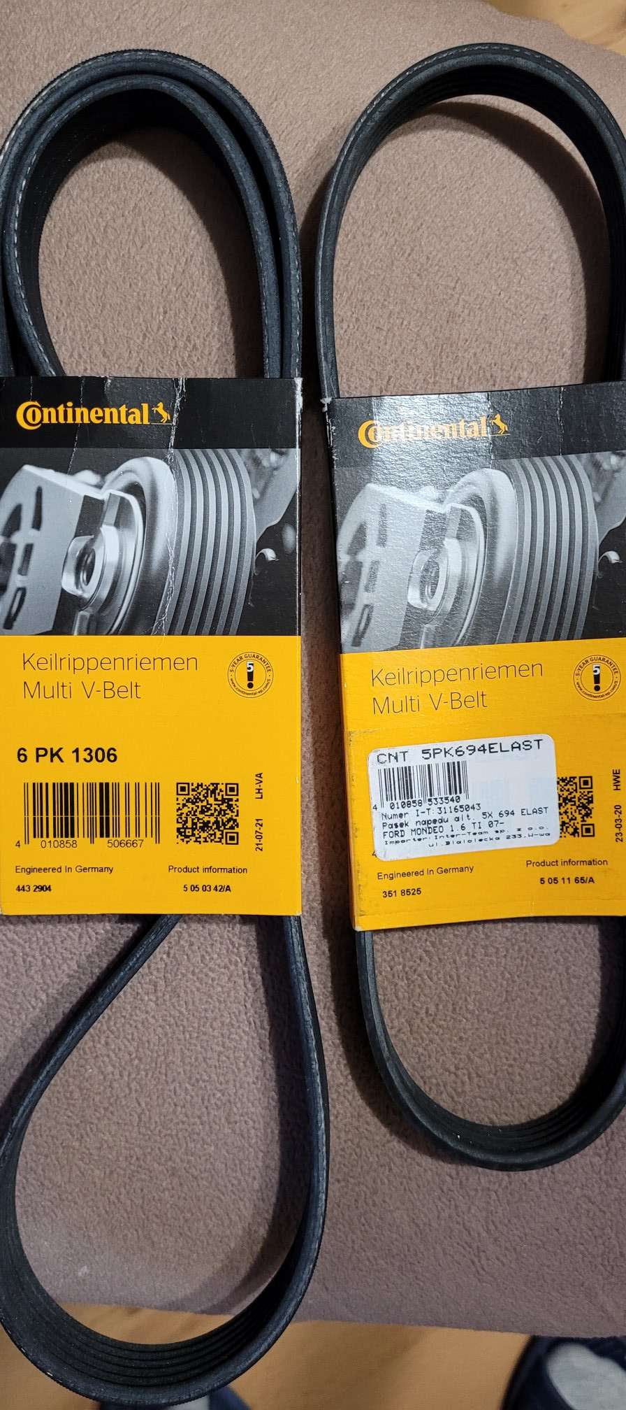

Nowe paski Continental 05.2022
Polerowanie reflektorów 05.2022

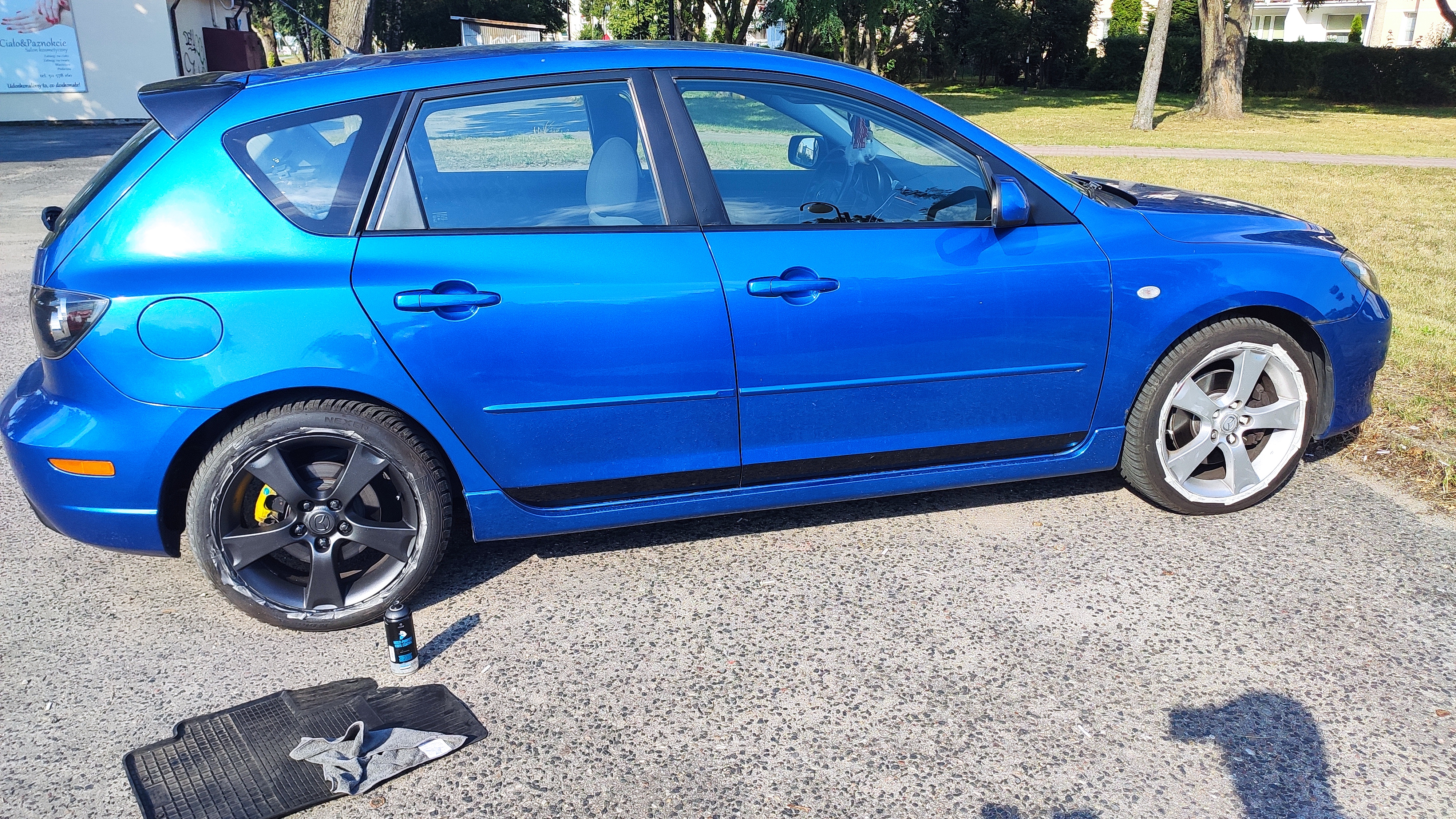

10.10.2022 – Przebieg 214,973, samochód przeszedł przegląd pozytywnie :D w nagrode nowa wlepa oraz myjnia, i tak to życie się toczy dalej <jupi>
W drodze na przeglądzik :D
nowa wlepa
w prezencie za zaliczony przegląd :)
#mood
no i pobawiłem się troche fusso soft

Postprzez deejayija » 3 mar 2023, 07:50
Zauważyłeś jakąś znaczącą różnicę po zamontowaniu wygłuszenia pod maską?
