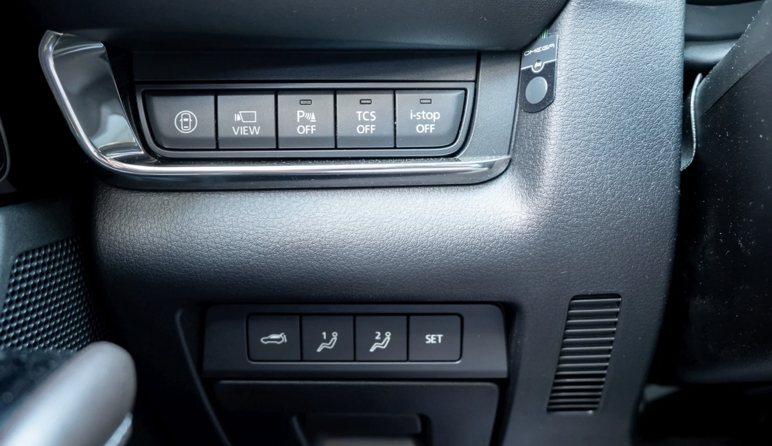

Napisałeś, że działanie jak oryginał. Czy to znaczy, że "3" w sedanie występuje na innych rynkach w opcji z podnoszoną elektrycznie klapą bagażnika? Gdzie na desce rozdzielczej producent przewidział miejsce na taki pstryczek do klapy bagażnika? Czy dokonane modyfikacje nie powodują utraty gwarancji?

Postprzez AdrianT » 26 kwi 2022, 18:25
Nie ma opcji elektrycznej klapy. Chodziło mi o działanie jak w każdym samochodzie wyposażonym w elektryczną klapę. Chociaż widziałem samochody w których klapa nie działała tak płynnie, a przy zamykaniu trzaskała. Ja założyłem ciche domykanie. Co do gwarancji to montaż nie ingeruje w żaden element. To tak jak byś założył np kamerkę i podłączył bez ingerencji w nadwozie czy instalację. Gwarancja działa dalej. Wszystko jest „plug and play”.
Zdjęcie z internetu, ale tak to wygląda. Odpinasz wtyczkę i podpinasz ten moduł.
