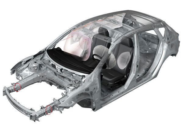

Cześć, byłem oglądać w/w Mazdę. Mazda na 1szy rzut oka rzeczywiście nieodpicowana. Stała nieumyta, reflektory porysowane. Rdzy jako takiej na nadwoziu brak, jak się łatwo domyśleć trudno było sprawdzić spód. Trochę zajrzałem, ale niczego nie było widać- było trochę rdzy na śrubach i wahaczach z tyłu.
Pod maską pojawiające się ogniska rudej przy śrubach mocowania amorów i w kilku innych miejscach. – na jakichś łączeniach. Rura wydechowa owszem nadjedzona i nalot na kolektorze wydechowym.
Zaniepokoiło mnie skupisko "rudej" na symetrycznych elementach w komorze silnika. Problem w tym, że jestem "noga" w mechanice samochodowej i nie wiem na pewno czy mam rację.
Wstawiam więc zdjęcie poglądowe – przykładowy schemat – szkic (nie ważne jak się to zwie)
Na zaznaczonych elementach – mniej więcej w tym miejscu zauważyłem zgrubienia pokryte cienką warstwą rudej i zacząłem się zastanawiać czy cały ten element nie został elegancko odcięty i wspawany inny a że nikt tego nie zabezpieczył, to ruda wyłazi.
Teraz zagwozdka techniczna – taka wymiana jest efektem poważnej kolizji czy tylko raczej stłuczki i czy jest "bezpieczna" dla użytkownika, czy raczej można się spodziewać, że przy ew. następnej kolizji te elementy pękną jak zapałki?

Te "symetryczne elementy" to podłużnice – kluczowy element w konstrukcji pojazdu, zwłaszcza jeśli chodzi o zderzenia przodem
Fakt znalezienia rudej może świadczyć o problemie, ale nie musi. Może oryginalnie w tym miejscu też był spaw. Jeśli ktoś naprawiał ten samochód, to raczej po sprowadzeniu, czyli pewnie niedawno, czyli ruda nie powinna jeszcze być widoczna. Jeśli to jest dokładnie symetryczne z obu stron, to raczej tak miało być (poza rudą
). Ale z takimi rzeczami to najlepiej pojedź na oględziny do warsztatu i tam ci to obejrzy i oceni fachowiec.
Inne rdzawe elementy – BL raczej nie słyną z rdzy (zwłaszcza te z końca produkcji), nie powinno to być nic ważnego, chociaż oczywiście może świadczyć o dzwonie albo czymś innym. Też najlepiej, żeby to fachowiec obejrzał.

Jeśli korozja jest następstwem uszkodzeń blacharskich wynikających z kolizji możliwości są dwie
1. nie masz zielonego pojęcia o naprawach, skutkach tych napraw i obsłudze prostego czujnika grubości powłoki lakieru,
2. przód walony i to porządnie, co mogłoby skutkować nawet wypaleniem materiałów pirotechnicznych a uwierz, tego chyba tylko ślepy nie zauważy.
Mam BL z pierwszego okresu produkcji, 85kkm,nigdy nie bita, niestety na łączeniach blach podłużnic pod maską jest już bardzo powierzchowna rdza którą gdybym chciał usunąć to każdy "znachor" zakwalifikowałby jako "samochód po bliskim spotkaniu ze ścianą" . Dlatego nic nie robię.
Pamiętaj, BL to nie BJ zwłaszcza po lifcie. Mazda naprawdę poprawiła zabezpieczenie antykorozyjne choć daleko jej jeszcze do marek niemieckich które praktycznie wyeliminowały problem korozji. Warto dodać że samochody których szukasz mają średnio 10 lat, chcesz cos dobrego od pierwszego właściciela skontaktuj się z Mariankiem (o ile jeszcze się tymi sprawami zajmuje). Tanio nie będzie ale warto wydać te pieniądze.
