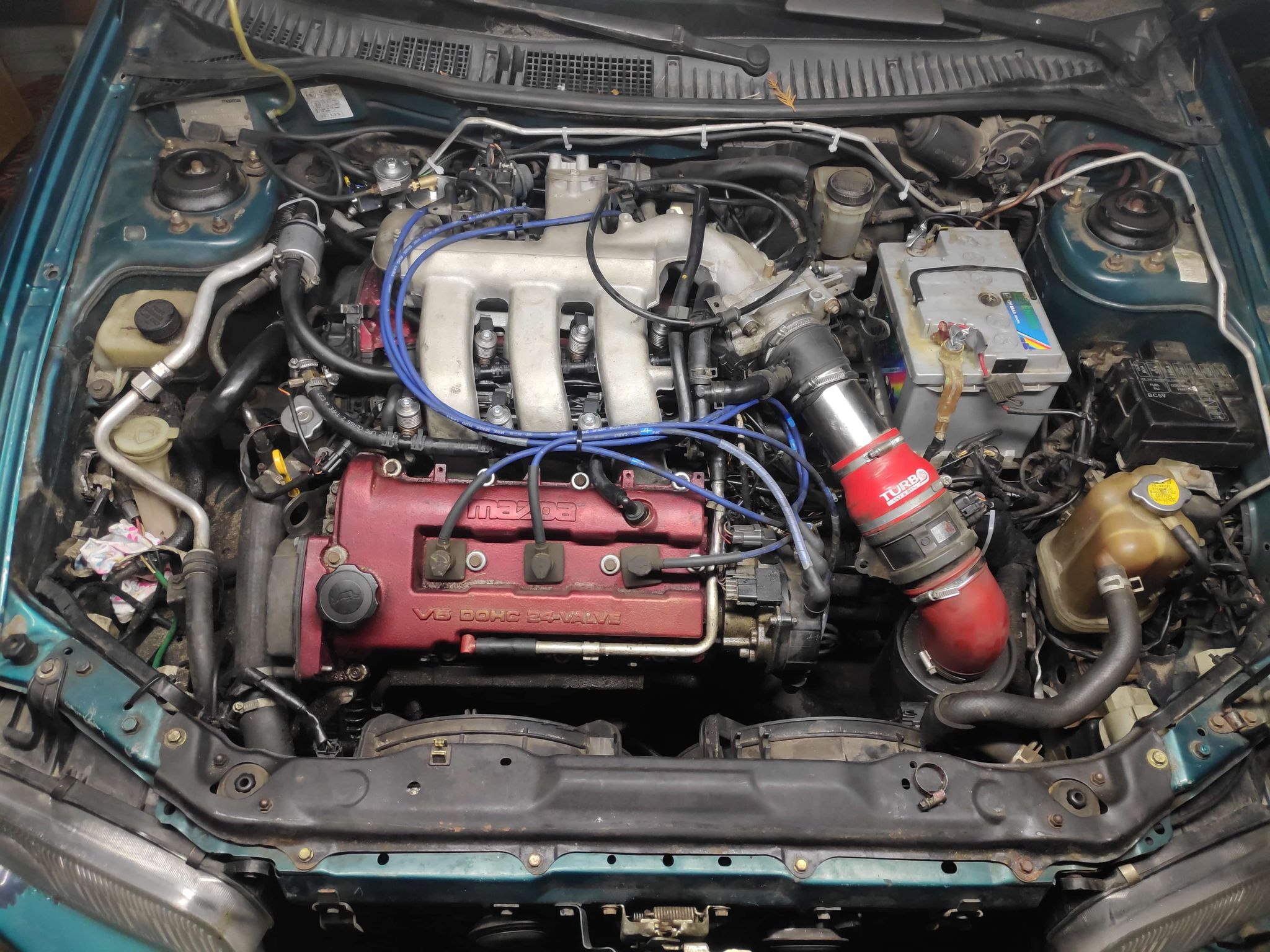

Postprzez gt10r5 » 22 sty 2022, 22:57
Zdecydowanie lepiej wygląda przy opcji w031.
Reszta to też dobrze byłoby przerobić. Blastera na sensowny filtr, reduktor tak samo, elektronikę :)
Wisienką na torcie byłaby kompensacja między bankami :)
PS. Mamy 2022 i dalej opaski ślimakowe?

Postprzez ProboszczV6 » 25 sty 2022, 15:26
gt10r5 napisał(a):Zdecydowanie lepiej wygląda przy opcji w031.
To na zdjeciach w moim poprzednim wpisie to moje auto, a nie opisywane w temacie. Wstawiłem zdjęcie jako przykład montażu wtrysków, zakładam że mało kto ma je zamontowane tak nisko, bo większość tych kolektorów ma wywiercone dysze w połowie kanału. Wiercenie tego kolektora jest bardzo upierdliwe, chociaż widziałem gorsze, znacznie gorsze ;).
A teraz moja własna opinia na temat zastosowanych sprzętów, nikt nie musi podzielać mojego zdania, nie dbam i nie zabiegam o to :]
Blaster sprawdza się świetnie i wkład kosztuje śmieszne pieniądze, nawet podstawowy wkład za 6-7zł jest wystarczająco dobry, w wężach i wtryskach nie ma śladu zanieczyszczeń.
Tomasetto AT13 do tego silnika jak i do KJ sprawdza się również bardzo dobrze, nie udało mi się go nigdy zamrozić, nawet przy pełnym bucie, nie zauważyłem dziwnych spadków ciśnienia, może to dzięki temu, że doprowadzenie wody jest najkrótsze możliwe, a doprowadzenie gazu również jest odpowiednio grube.
Stara sekwencja AKME, ten sterownik ma już jakieś 17-18 lat, może 20, nie pamiętam dokładnie, również jest wystarczający do tego silnika, przejechał dużo, przejedzie jeszcze trochę a i strojenie jest dość łatwe i przyjemne, fabryczne ograniczone korekty to nic złego. Jeśli coś działa dobrze to po co to zmieniać? Zdaję sobie sprawę, że elektronika niedługo osiągnie śmierć techniczną, choćby ze względu na brak oryginalnych czujników ciśnienia ale zastępczo mogę do tej wiązki założyć diego g3 z normalnym czujnikiem ciśnienia.
Opaski skręcane mają tą podstawową zaletę, że można je rozkręcić i skręcić, dokręcić w razie potrzeby, oetiker jest jednorazowy a przewody mają tendencję do "siadania" z czasem. Szkoda tylko że takie opaski skręcane są duże i niezbyt piękne, ale... to ma działać i nie wnerwiać.

Postprzez gt10r5 » 25 sty 2022, 17:58
Po tanim poliestrze efekt będzie miał taki sam. Chodzi o to, że blaster jako odstojnik nie działa jak powinien odstojnik działać. Może go już poprawił p Adam Czaja
Tomasetto AT13
dokładniej antarctic. Też lubię i szanuję, chociaż wycofali go już z sprzedaży. Często gęsto w starszych instalkach siedzi artic i one imho lepiej już nie wkładać.
Jeśli chcesz zrobić dobrze strojenie a nie jako tako, to korekty po obrotach są niezbędne w tych k seriach. Chyba, że osprzęt umarty.
Błąd. Gdyby tak było, to by producenci na pierwszy montaż używali ślimakowych wszędzie gdzie zmieniają się temperatury. Generalnie przy dobrej sprężynowej opasce (np mirimpex) z powodzeniem można używać kilka razy bez lipy. Właśnie gdy wąż się ugniata to dobrze dobrana opaska sprężynowa zawsze będzie dociskać, ba ślimak tak po prawdzie łapie z jednej strony. A co do estetyki – no to już kompletnie nokaut.
Fotka z w031/magic compact/stag 300-6 isa2. Też oczywiście można było estetyczniej ale to nie miał być pakiet premium <faja>
AC-W031, dzięki, tej wersji jeszcze nie widziałem, nie śledzę tego rynku z powodów podanych wyżej. Jak padną Hany to rozważę ich montaż w KJ, wyglądają na zauważalnie mniejsze niż te W03, więc jest szansa, że wizualnie wreszcie ten KJ zacznie wyglądać tak jak jeździ.
Ja bym raczej poszedł w magici fx, chociaż w031bfc też mogą być wporzo.

Postprzez ProboszczV6 » 25 sty 2022, 21:06
Aaaa, o takie opaski ci chodziło, nie no takie to w porządku, spodziewałem się zaciskanych. Odstojnikw FL02 faktycznie jest nie tam gdzie ma być, ale mimo to działa, też się kiedyś zastanawiałem gdzie twórca miał głowę że tak ułożył króćce. Co do taniego poliestru śmiem się nie zgodzić bo mam porównanie.
Magic fx rozważałem jak kupowałem w03. Uważam że wybrałem dobrze ;) patrząc na problemy poprzednich wtrysków MJ, wolałem nie ryzykować wtopy. Jak wygląda rzeczywistość nie wiem, nie siedzę w tej branży i nie mam czasu na walkę z problemami których można uniknąć.
Zakup i montaż AT13 to był eksperyment, całkiem udany, chociaż w jednym ostatnio padła membrana po 7 latach, nic nie jest na wieki. Zestaw naprawczy załatwił problem. Słabsze reduktory Tomasetto rzeczywiście były...słabe, ale do słabych silników nie takie złe, ten element trzeba poprawnie dobrać.
Co do fotki, zadziwiające jest to jak różnie te silniki są zamontowane w komorach. Tu jakoś tak więcej miejsca z lewej i z tyłu, przez inny kolektor jest akumulator w normalnym miejscu. Tak jakoś przestronniej w BA chociaż auto mniejsze, platforma ECP mimo że podobna do GE to jednak całkiem inna.

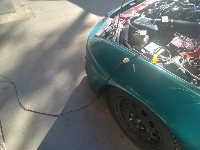

Ostatnio ładowałem Akumulator profilaktycznie , przy okazji robiłem jakieś tam zaprawki,szpachle itp.
No dobra,aku. doładował się w 20-30min. Pojeździłem dwa dni,ale nie zauważyłem że mazda cały czas pracuje na PB... , kontrolka od LPG mimo że temp. paliwo itp ma... mryga na zielono... przełączyłem ręcznie i chodzi niby na gazie... Tragicznie.... Szarpie , nie ma prawie wolnych obrotów gaśnie <płacze>
Szybka narada z Michałem , coś padło pewnie... ,ale on 170km odemnie , ''spece'' w okolicy 3 tyg czekania na podpięcie się i sprawdzenie..... Gość który w Mx3 montował gaz ,kazał przyjechać z rana , no i po podłączeniu – Mazda zgubiła mapę gazu...
Dobra , jedna autokalibracja i nadal nie gra do końca.... przełącza cylindrami w kompie i chyba 2 z 5 zamienione wtryski :| :| :| :| szybie przepięcie tego , i znów auto kalibracja – tak wiem. Mapę winno się robić.
Ale teraz Mazda jedzie tak samo na PB i na LPG..... nie da się odczuć nawet kiedy się przełączą, a i rwie tak samo na PB i na LPG mimo przebiegu tej instalacji już.Przed tym przy przełączeniu na chwilę jakby przestawała palić/przepalać paliwo.
Nie ma żadnego bujnięcia na LPG teraz nawet przy 2-6k, rmp ;)

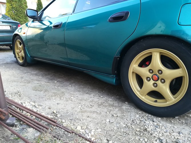

Postprzez freestylee » 19 mar 2022, 21:18
Dziś setup letni wleciał :D

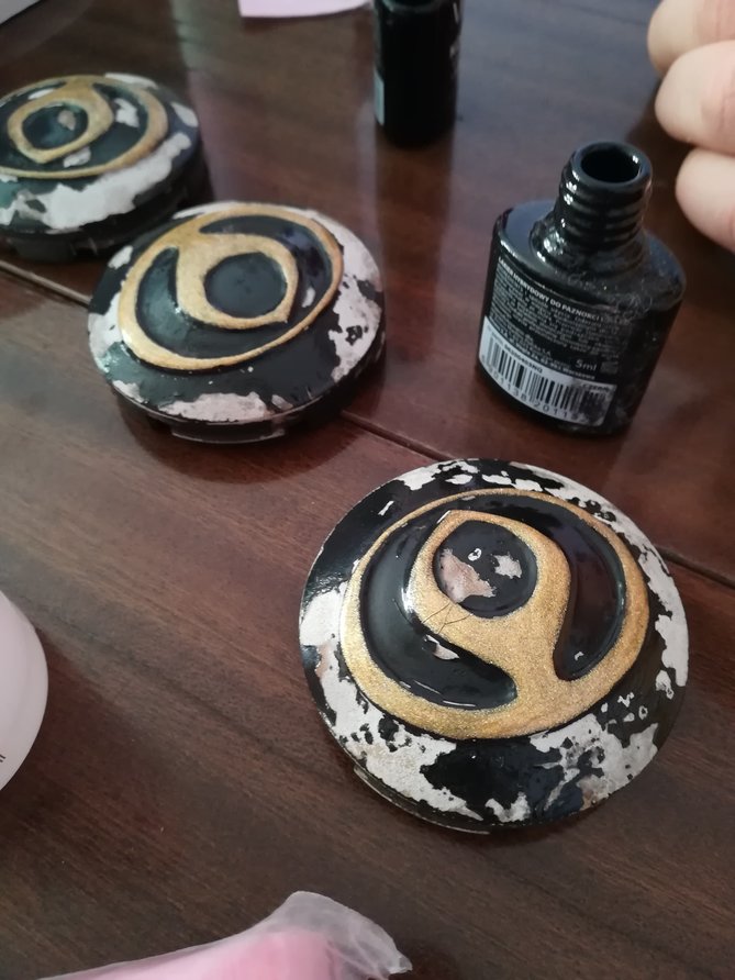

Postprzez freestylee » 20 mar 2022, 18:30
A dziś mały detal a cieszy :D
czas i setki kilometrów zrobiły swoje...

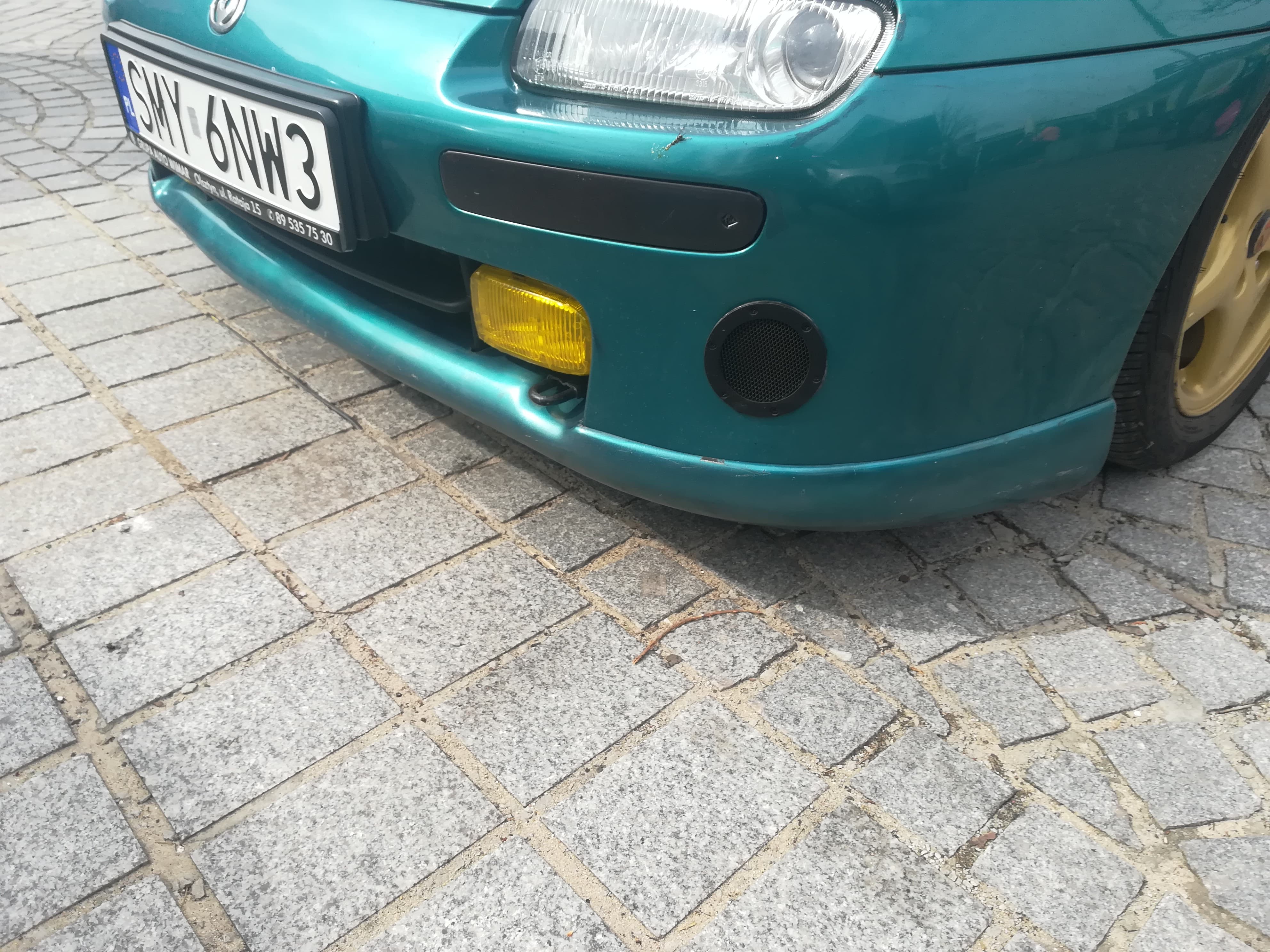

Postprzez freestylee » 13 kwi 2022, 21:48
Dziś wpadło coś , co mi się bardzo podoba w tym aucie ,ale o tym niżej :)
LPG straciło ostatnio znów nastawy/parametry zwał jak zwał. Załatwiłem przewód dzięki Karol! ;)
No i puściłem jej autokalibrację doraźnie z braku obecnie innego sterownika w pobliżu, i śmiga jeszcze , podjeżdżam że powróci ten problem znów za niedługo.

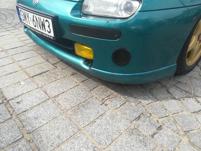

No i teraz przyjemniejsza rzecz , nabyłem o taką to dokładkę <serduszka>
Ori GT fajna , ale ta jest.. <ok>

Postprzez zadra » 13 kwi 2022, 23:28
freestylee napisał(a):LPG straciło ostatnio znów nastawy/parametry
chyba już czas na zmianę komputera gazowego, skoro tak często zapomina do czego jest przeznaczony.
Wiesz, że jak te mapy gubi, to jeździsz na niewiadomo jakich parametrach a od tego może i głowiczka pomachać wypalonym zaworem na dowidzenia.. Szkoda wpakować się w robotę przy głowicach, jeśli sterownik kosztuje ze 300.. 400 zł..
Fajnie, że auto jeździ i cieszy. <spoko>

Postprzez caroleck » 14 kwi 2022, 14:44
Ja tam wole ori dokładkę GT. Ta jest jaky na siłe tam miała być :)
Sterownik gazu ma w ch..uj lat więc i tak dobrze, że tyle wytrzymał.

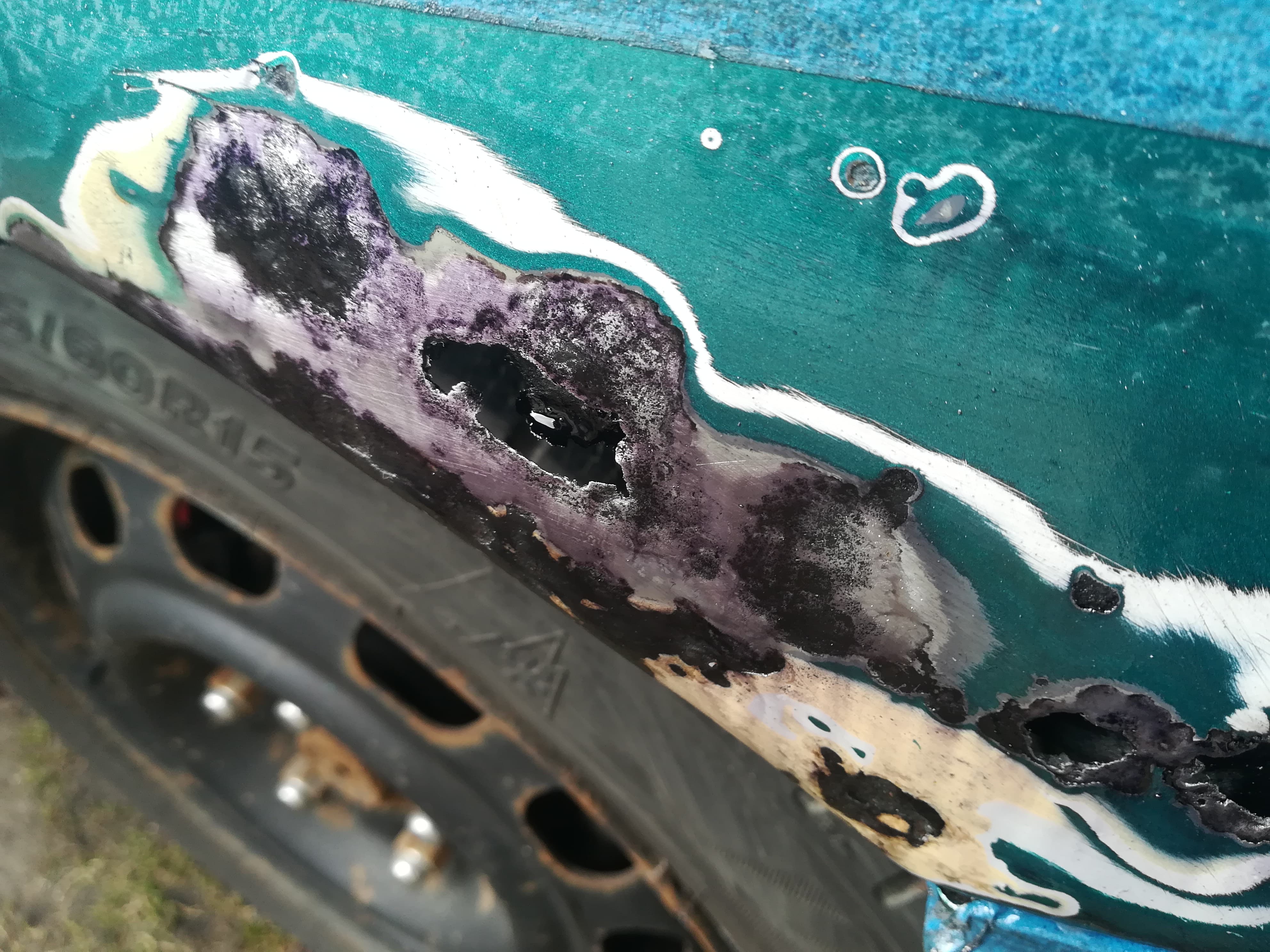

Jak się trzyma lewy próg i lewy błotnik tył ?? Na zdjeciach widać, że jeszcze są w kupie ??
Od: 24 lut 2012, 12:47
Posty: 1394 (3/6)
Skąd: Olsztyn

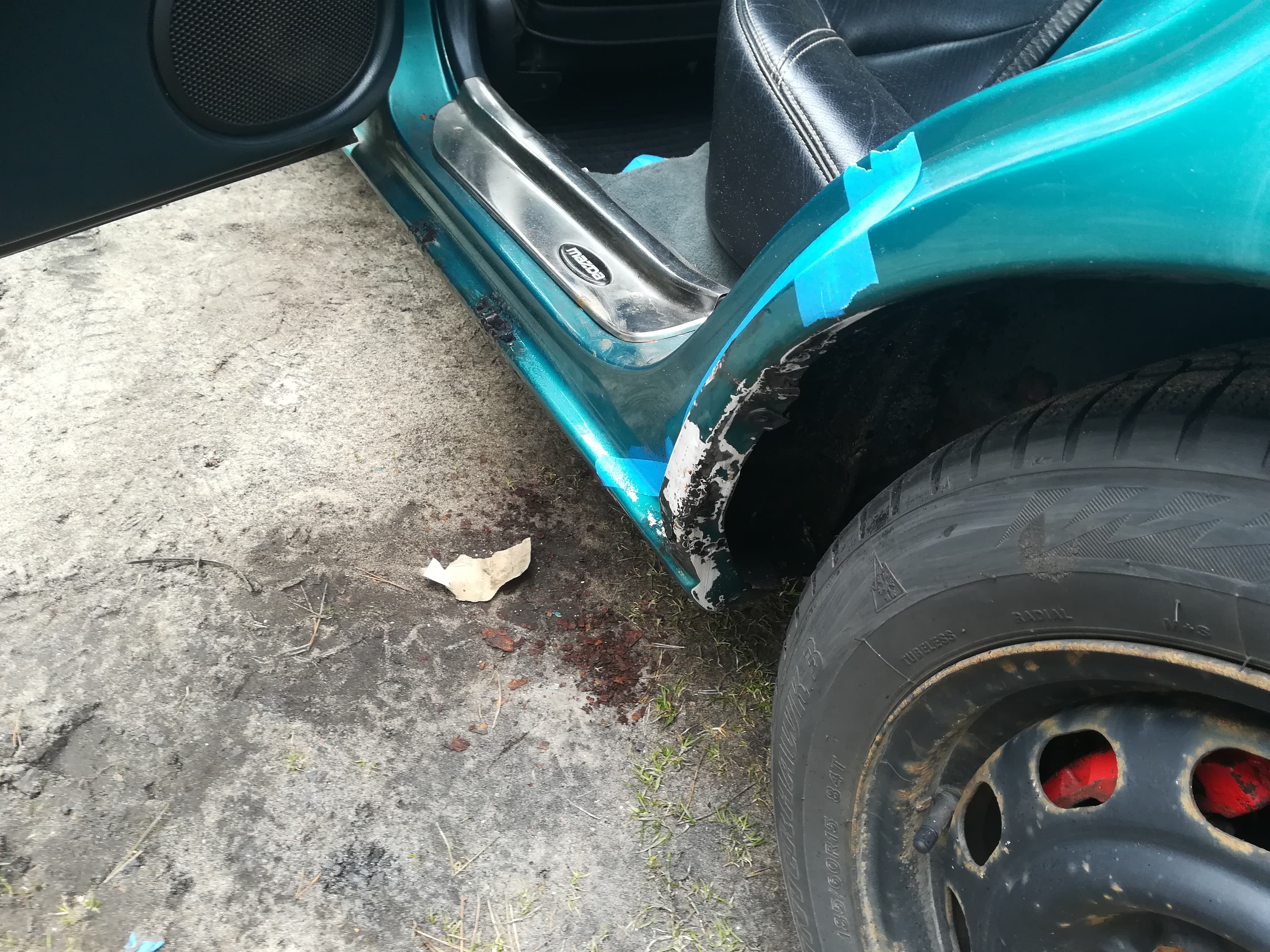

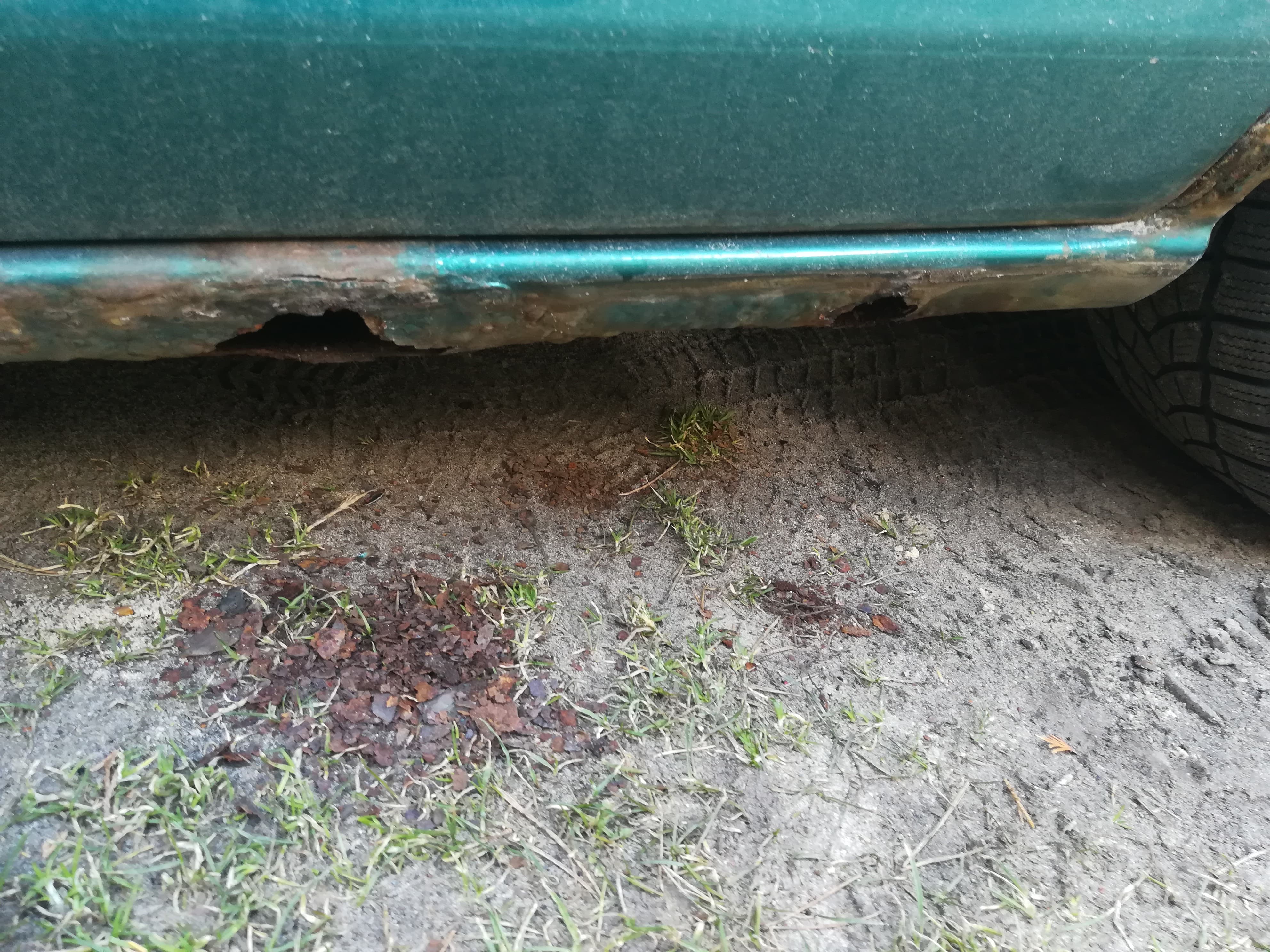

Postprzez freestylee » 14 kwi 2022, 21:43
caroleck napisał(a):Ja tam wole ori dokładkę GT. Ta jest jaky na siłe tam miała być :)
Ta dokładka mi się mocno podoba :D
Sterownik , tu się zgadzam w 100%.
Blacha hmm , jest źle. Oba progi,nadkola,wózek tył, gniją mocno...
Foty poniżej są drastyczne – patrz na własną odpowiedzialność.
Mam 1.8 BP na oku ze zdrową budą... KF fajne auto ,motor zdrowy ale remont tej budy mija się z celem już , całe auto jest po lekkim gradzie w zeszłym roku... , każdy element poza plastikami ma wykwity już drzwi,klapa,błotniki , poza dachem :P
Dobrze zrobić jej blachę to lekko na dzień dzisiejszy 3000zł + i to tak w dobrym założeniu.
Ogólnie cieszy , jeszcze jakoś tam wygląda , oliwy nie pije od stycznia nic nie dolałem nawet a zrobiłem z 2-4kkm. Ale nie ma co się oszukiwać,oba progi tak wyglądają,prawe nadkole ciut lepiej.

Co do blachy , no już ją brało za czasów Karola, mi przelatała już 2.5 roku , cóż.. Przyjdzie dzień i na nią ,ale do huty wyleci raczej sama buda ,niż części/fanty/silnik :) Choć , jak ktoś sobie ogarnia blacharkę to auto do ogarnięcia nadal.
Mam na oku 1.8BP też 11R ;) wyposażenie bardzo podobne , też przedlift , zdrowa blacha ,ale nie wiem czy zbyt dużego przeskoku nie będzie z V6 na BP mocą/NM itp.
