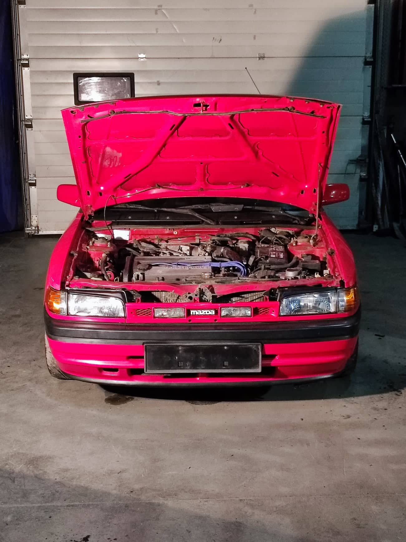

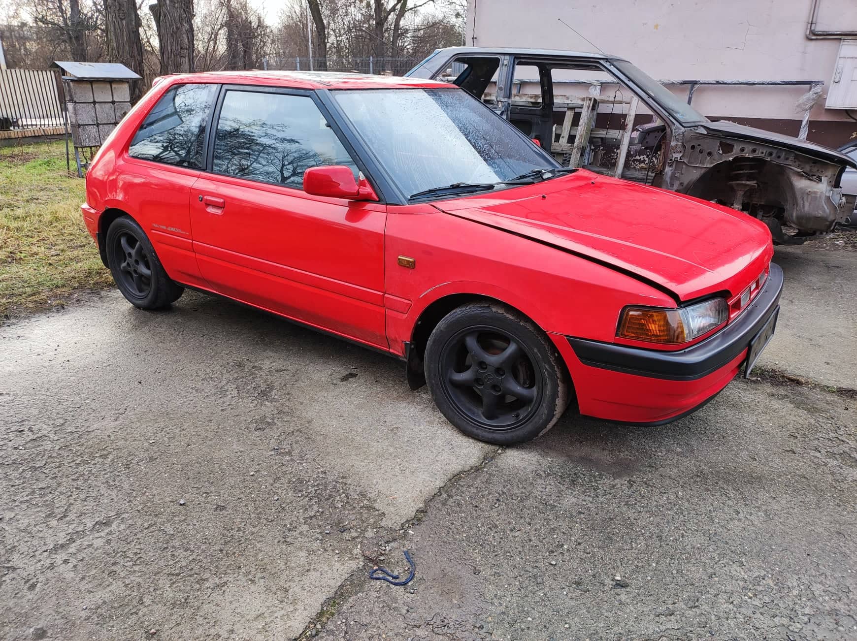

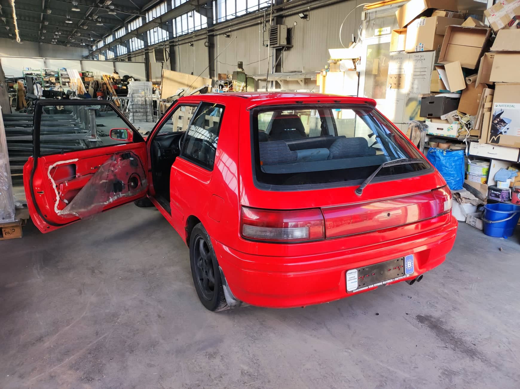

Bartuś auto zostawiam 99 % ori GTX

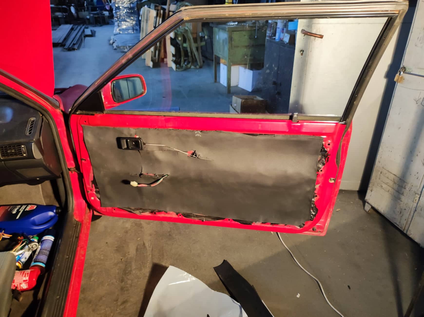

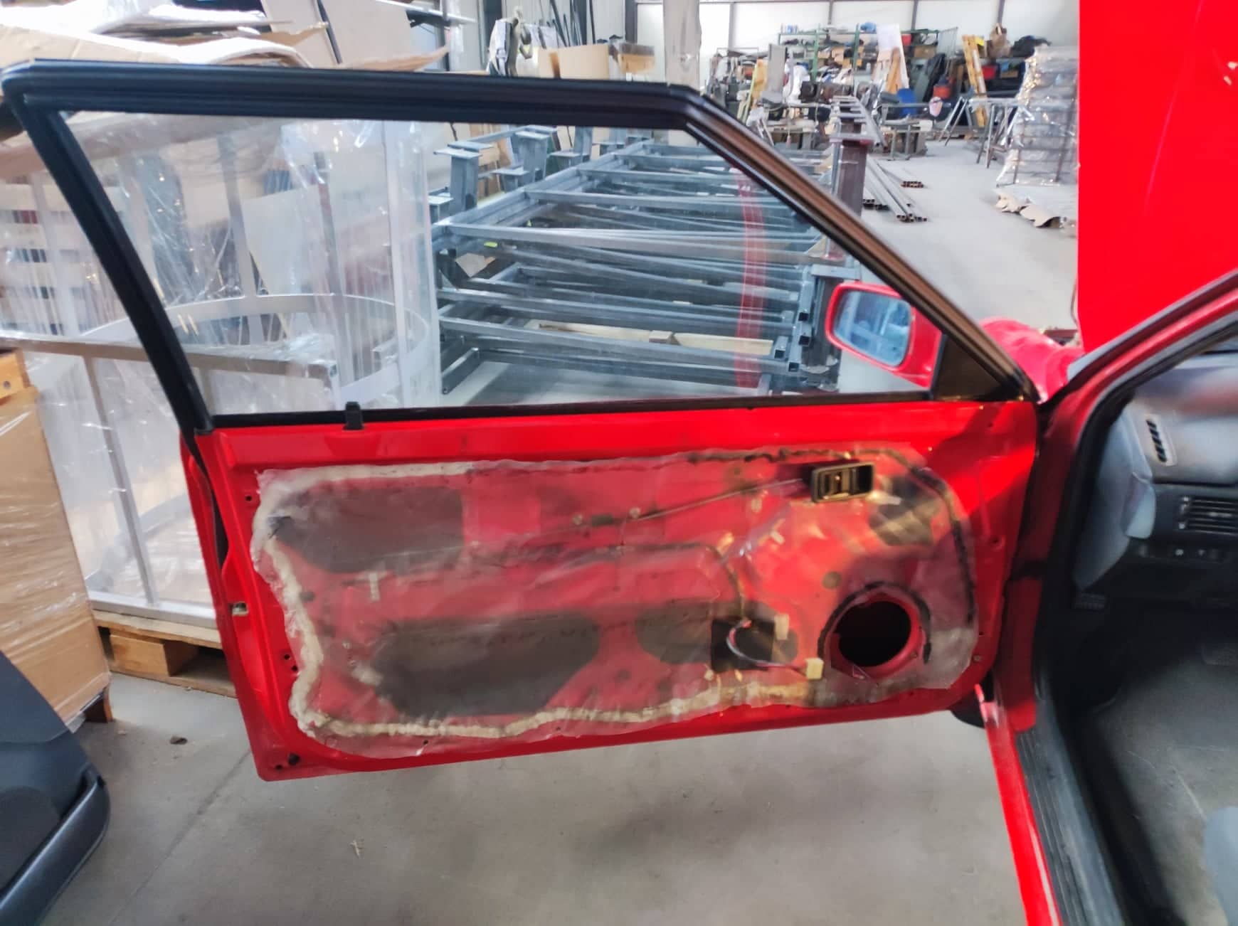

– dziś wygłuszyłem boczki drzwi pianką
– wymieniłem podszybie plastikowe i ramiona wycieraczek
przy okazji wyczyściłem i udrożniłem całe podszybie z liści i błota
– zamontowałem pasek wielorowkowy od wspomagania

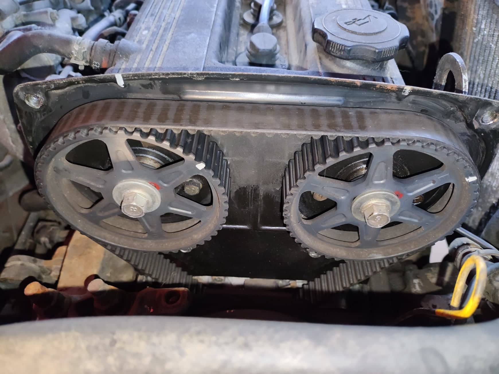

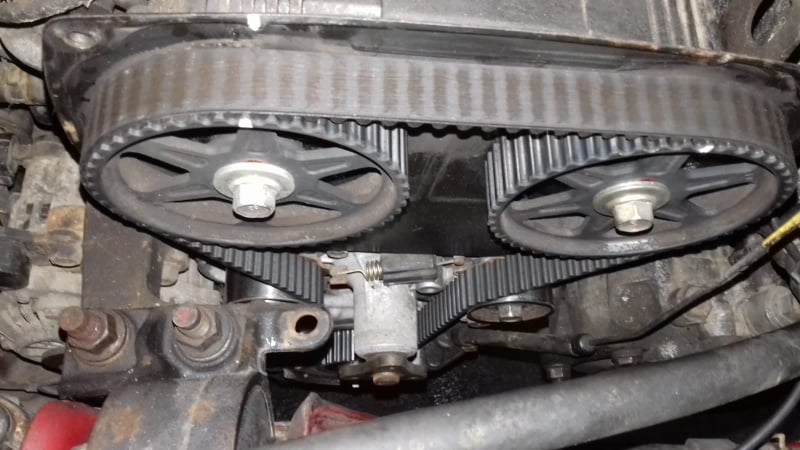

– obudowa rozrządu ściągnięta ( zamówiłem cały nowy zestaw rozrządu , pasek , rolki i sprężynkę oraz
pompę wody )
– tak auto prezentuje się na dziś

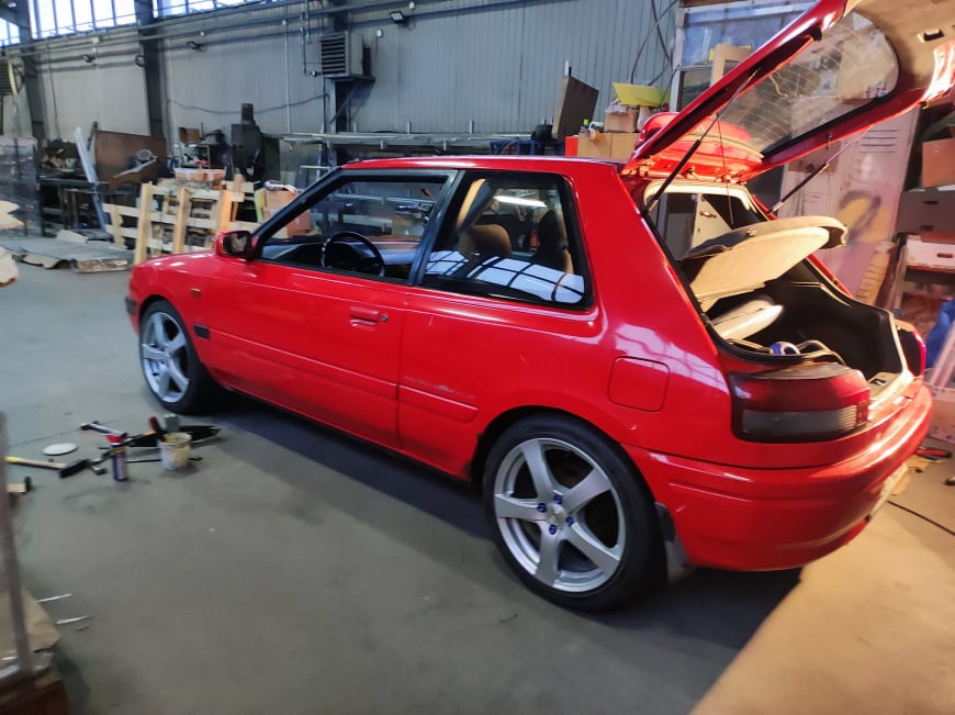

Auto szykuję na sezon 2022
Bedzie na paru Imprezach Mazdy , Sakura , Tor Poznań i Osaka
Jak się prowadzi BG – Obłędnie . Jestem Ciekawy jak będzie z 4 łapem – liczę na jeszcze lepsze
prowadzenie . Na pewno nie będzie uciekać tyłem w zakrętach jak ośka .
A tu weekendowe prace nad autem – jestem coraz bliżej końca prac ....

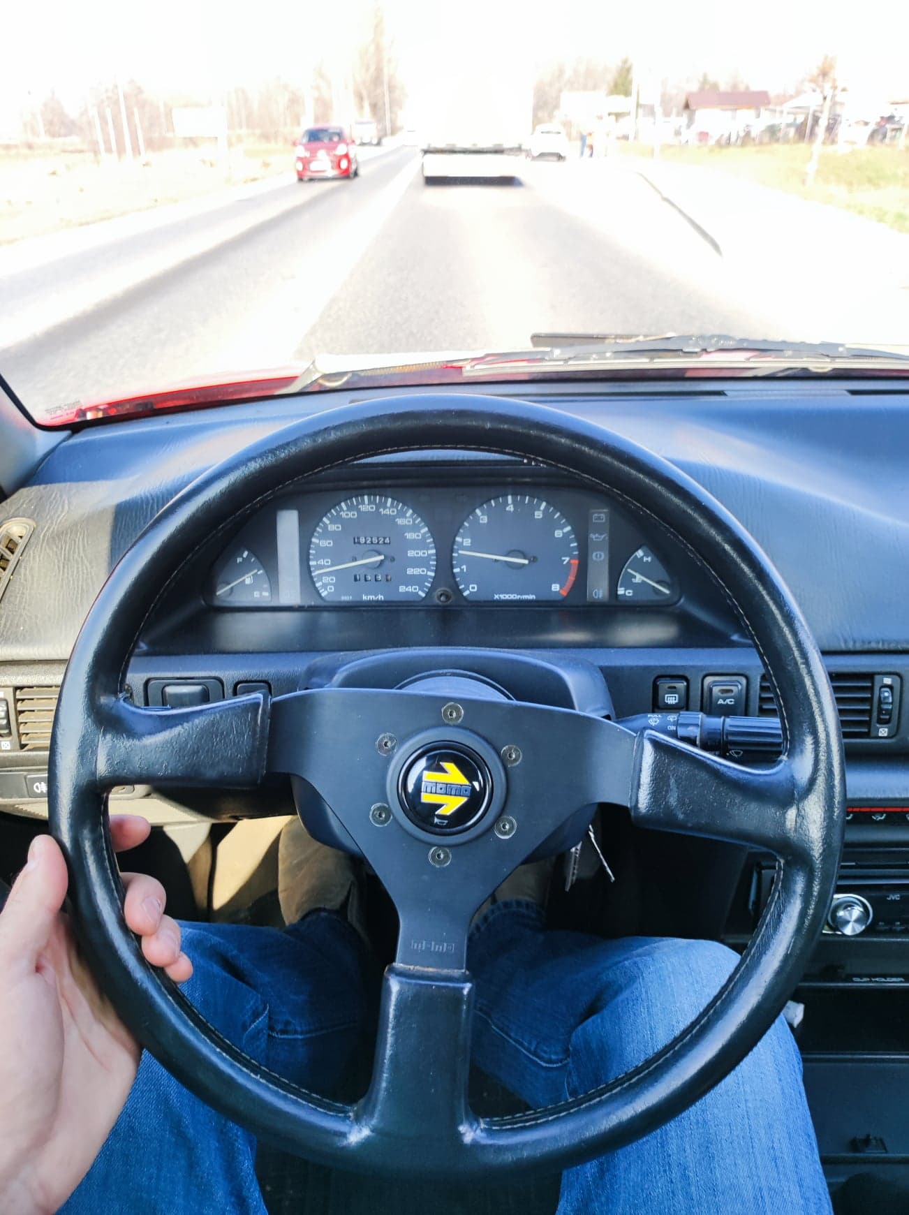

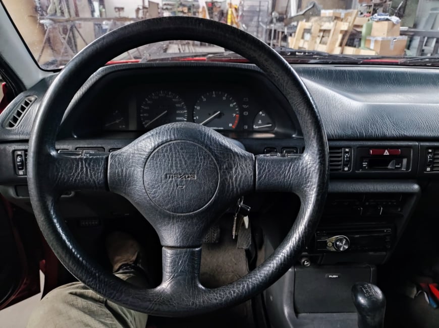

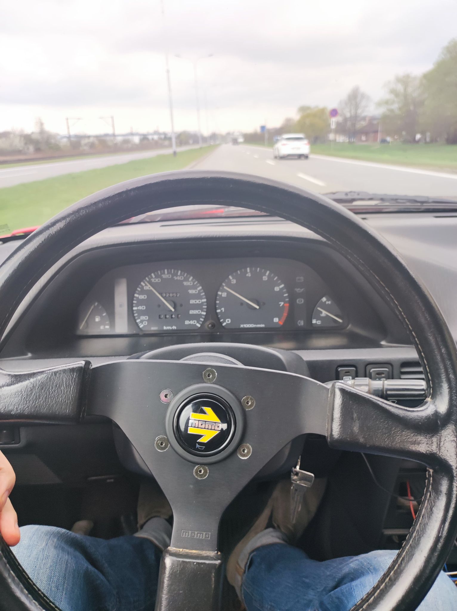

– wpadła kierownica skórzana MOMO

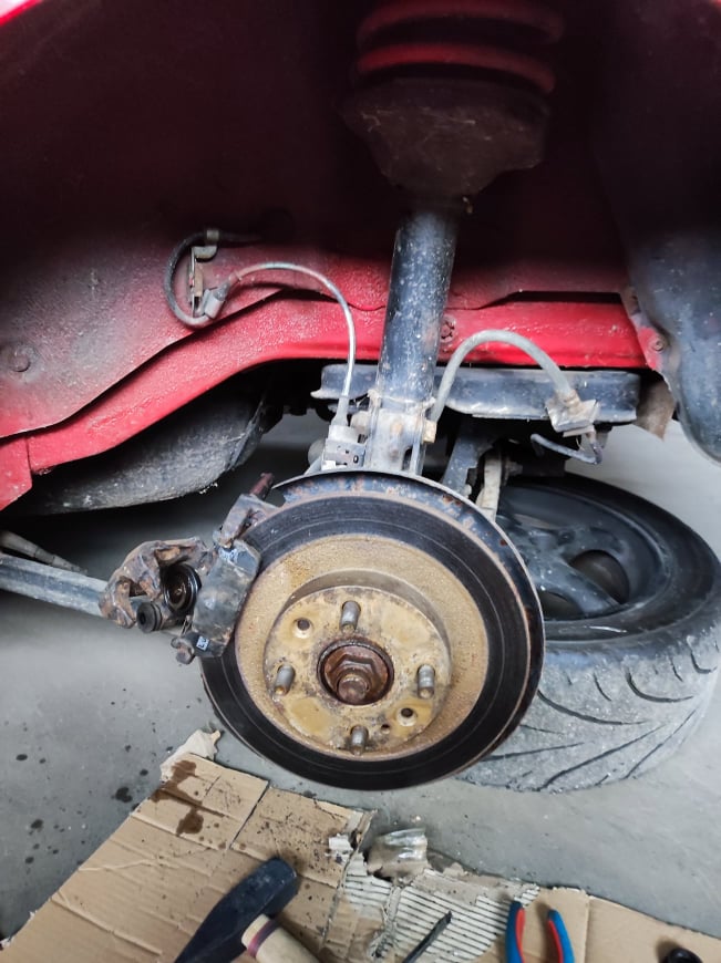

– odblokowałem trzymające hamulce z tyłu , przesmarowałem prowadnice i zaciski
– mamy 4 nowe tarcze i 4 nowe klocki
– do zmiany został płyn hamulcowy ( to z podnośnika )

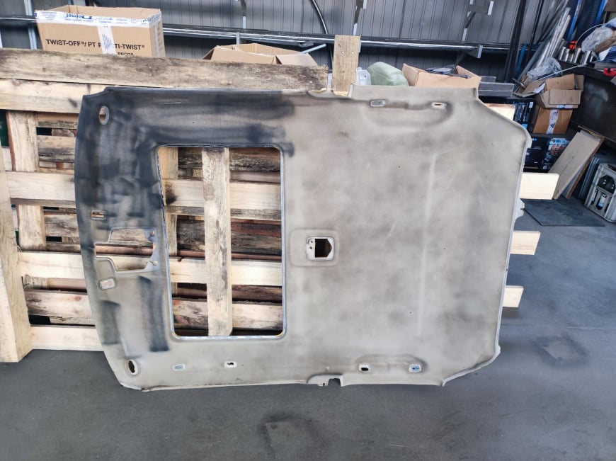

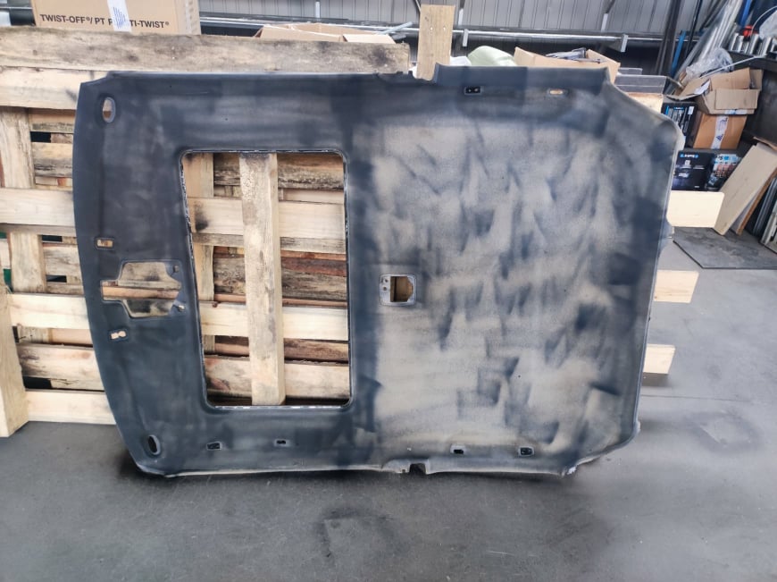

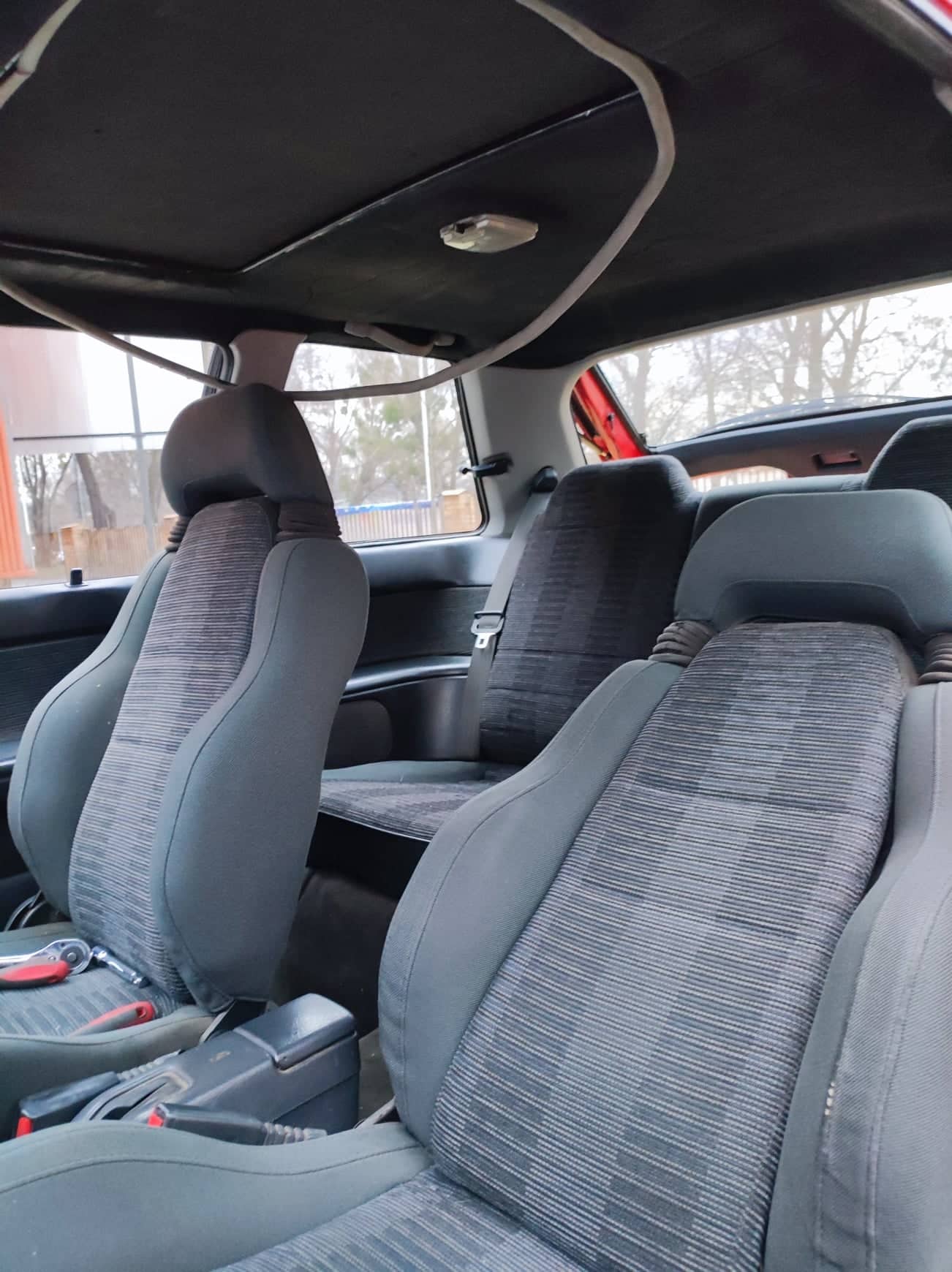

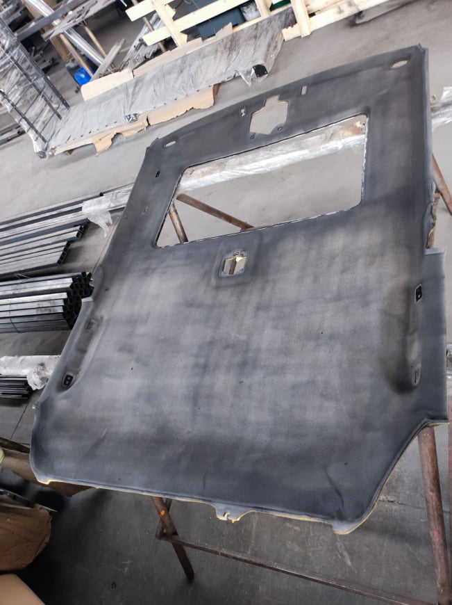

– pomalowałem specjalnym sprejem podsufitkę 4 warstwy

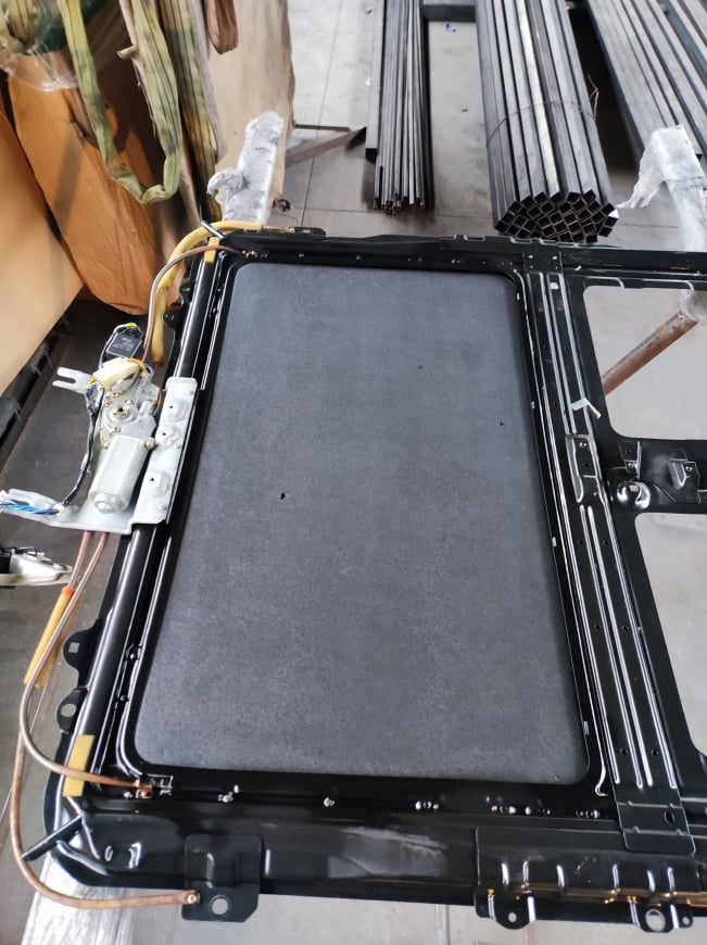

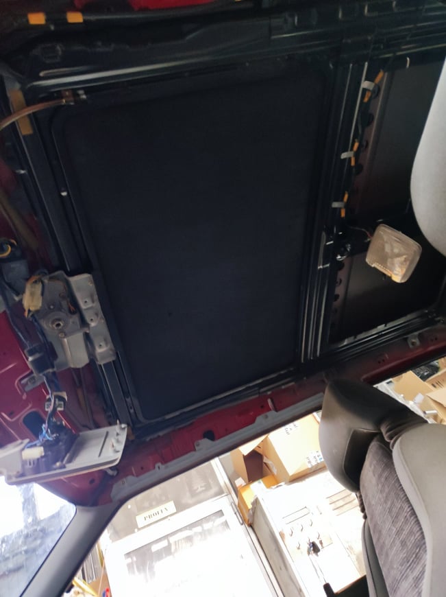

– wymieniłem cała konstrukcję szyberdachu na nową
– i założyłem 17 calowe opony + alusy

Podsufitka to chyba jeszcze do pomalowania – jedna puszka pewnie nie starczy,

Tak z ciekawości skąd nowy szyberdach?

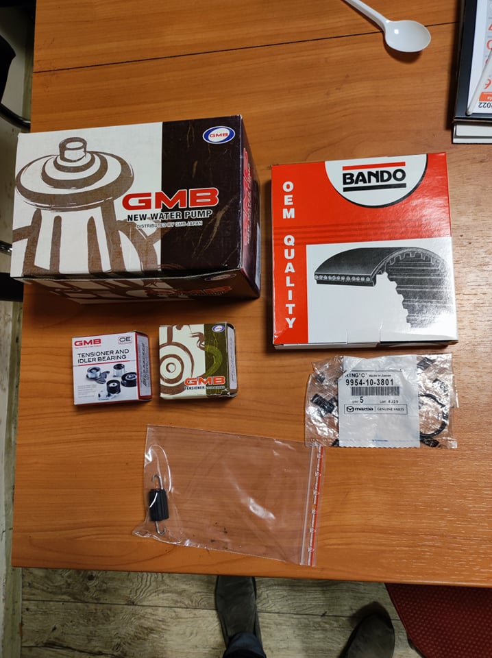

Postprzez DARO MAZDA 323 » 10 lut 2022, 06:59
kolejny postęp prac
– kupiłem rozrząd w Carspeed – Lublin wymiana w przyszłym tygodniu
Postawiłem na ORI Japan na 60.000 km
– wymieniłem przednią krzywą i porysowana maskę na nową

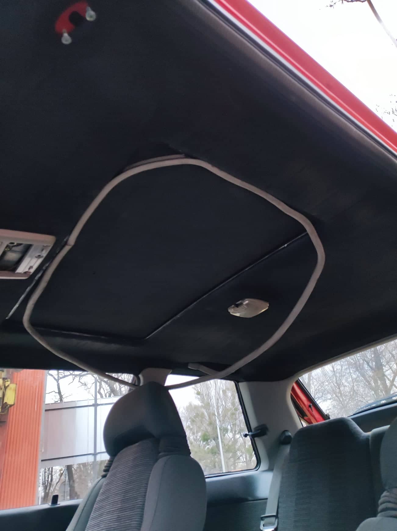

– dziś montaż podsufitki

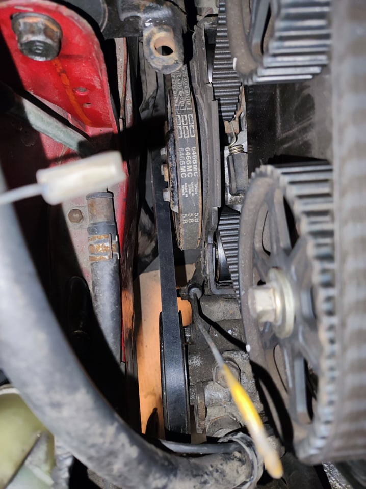

– zamontowałem nowy pasek wielorowkowy od wspomagania
Od: 8 mar 2013, 10:44
Posty: 2869 (9/63)
Auto: PASSAT 2.0 TDI DSG
Postprzez Neonixos666 » 10 lut 2022, 23:10
ten drugi pasek też już chyba ma dość
Posty: 9523 (54/244)
Postprzez DARO MAZDA 323 » 11 lut 2022, 08:52
Też jest nowy wymienimy go razem z rozrządem – po co robić sobie 2 razy robotę : )
Montaż czarnej podsufitki

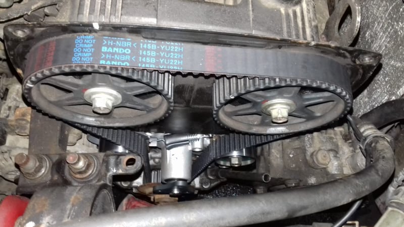

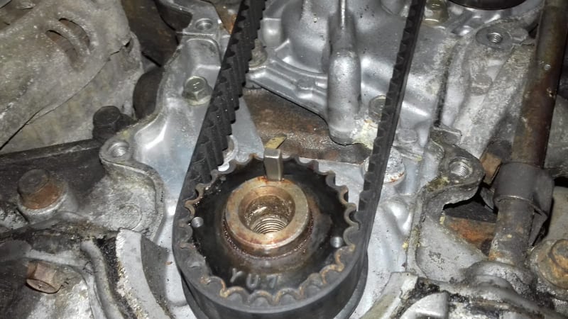

Postprzez DARO MAZDA 323 » 21 lut 2022, 14:33
Znam projekt i nawet miałem w nim swój mały udział

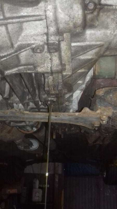

Wracając do GTX to mamy zrobione :

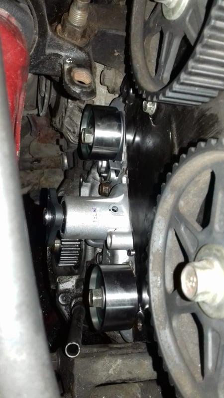

– nowy rozrząd ( pasek , pompa wody , rolki , napinacz ) z gwarancją 60.000 km
– pompa wody
– nowy filtr paliwa
– nowy oring ( między aparatem zapłonowym a głowicą )
– nowy płyn hamulcowy DOT 4
– nowy olej 75W90 skrzynia biegów , transfer i dupka
każda z tych przekładni ma 2 otwory ( śruby ) dolna spustowa , górna do zalania oleju i wyznacza jego
poziom
nowy pasek
stary pasek
pompa wody
nowe rolki i napinacz

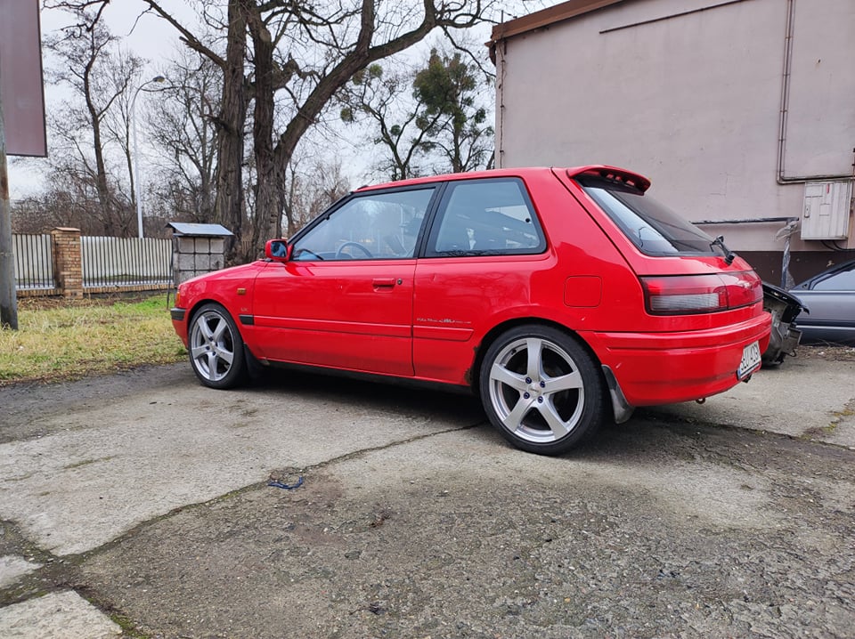

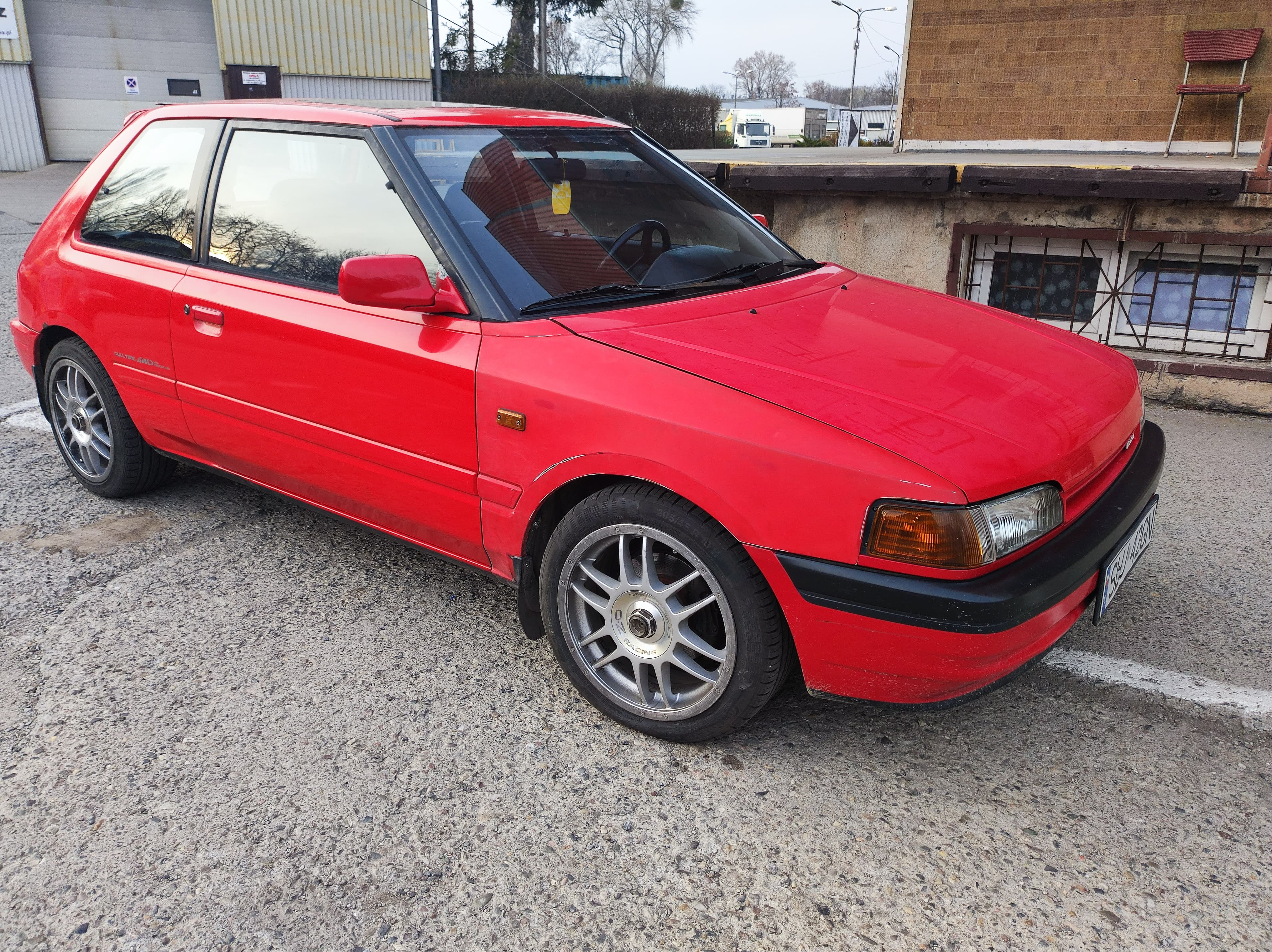

Postprzez DARO MAZDA 323 » 6 kwi 2022, 18:18

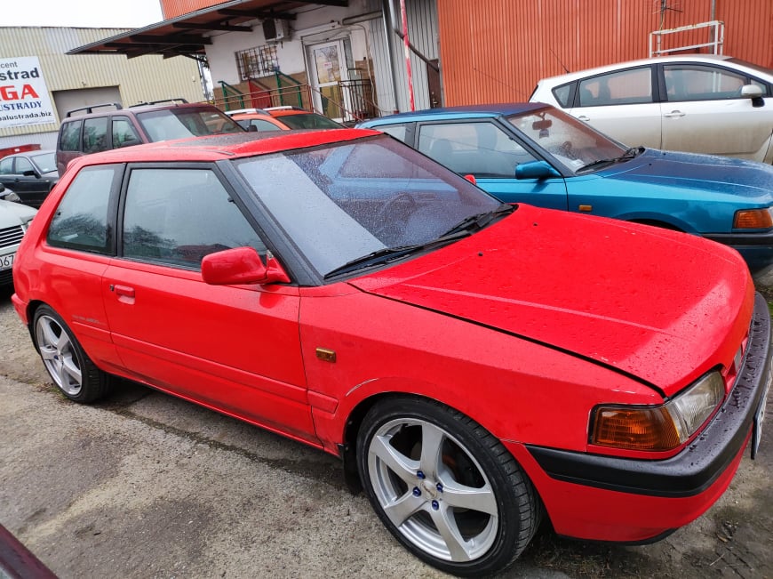

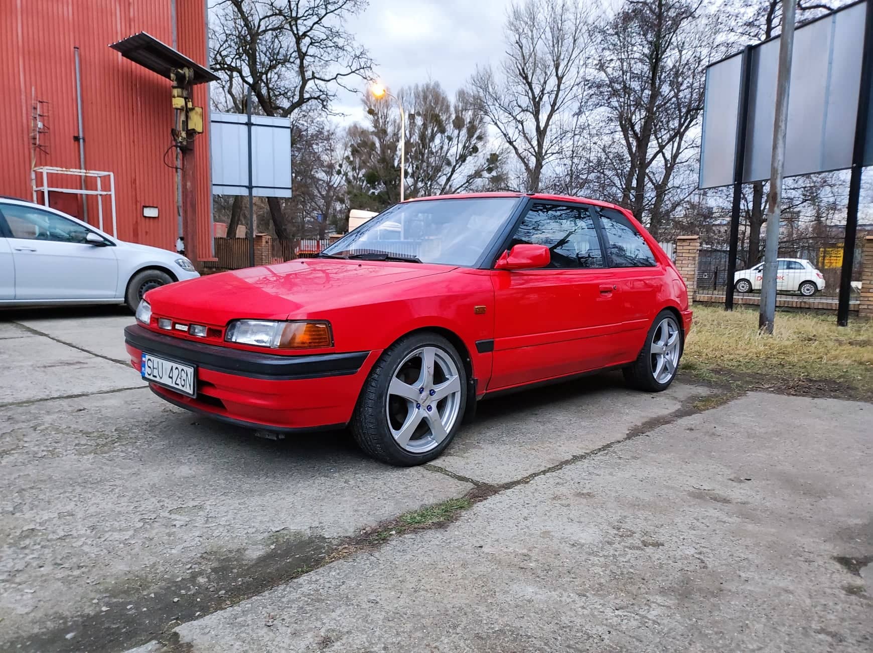

Auto zarejstrowane we Wrocławiu .
Przeszło przegląd bez problemu . Mina diagnosty bezcenna... a stara mazda ile to 31 lat bedzie rdza i dziury ...... :)
zmieniłem alusy na 16 cali OZ F1
wpadła rozpórka przód – GTR
zamontwoałem 4 głosniki

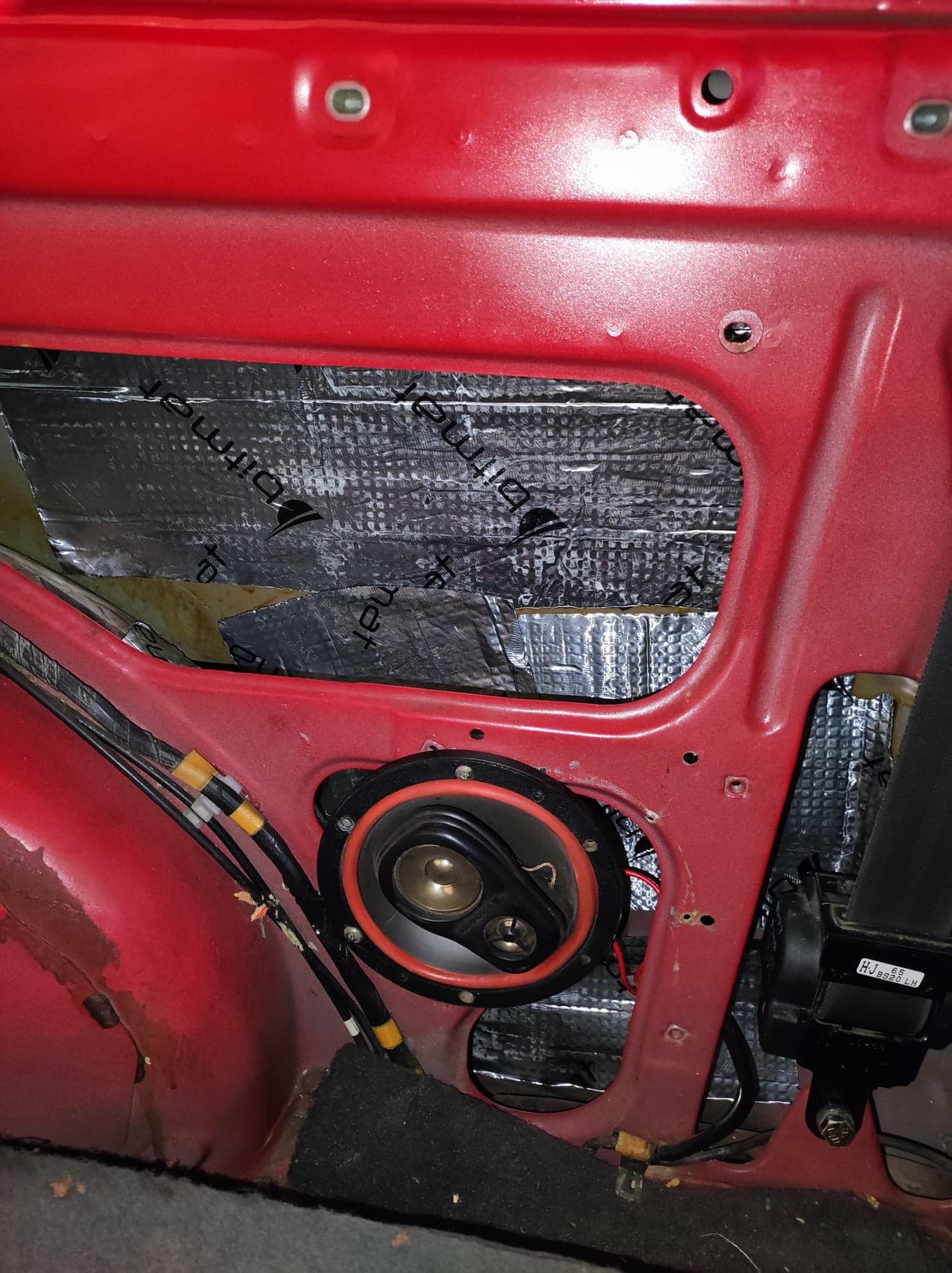

wygłuszyłem nadkola i boczki Lewa i prawa strona

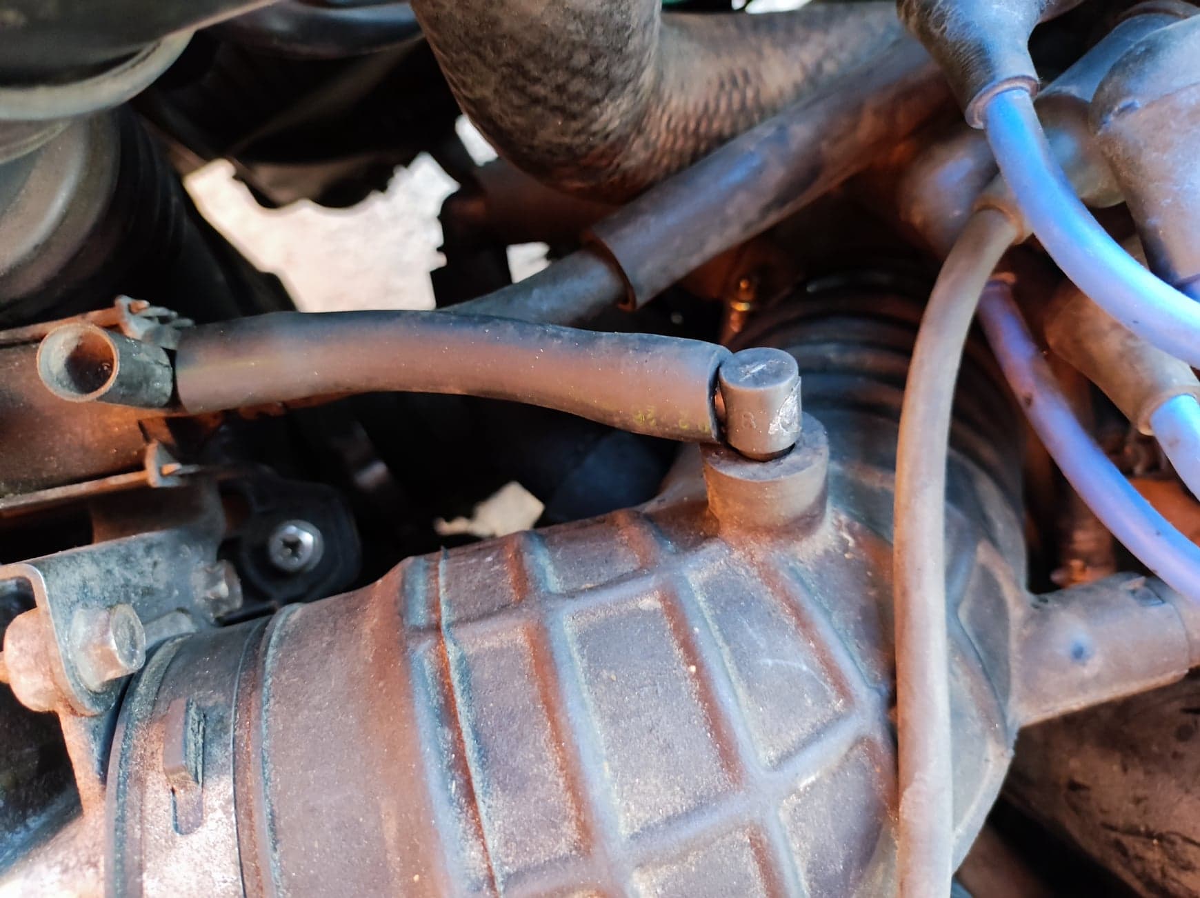

wymnieniłem stare przewody gumowe podciiśnienia
w wolnej chwili dłubię czakają na ciepło i słońce

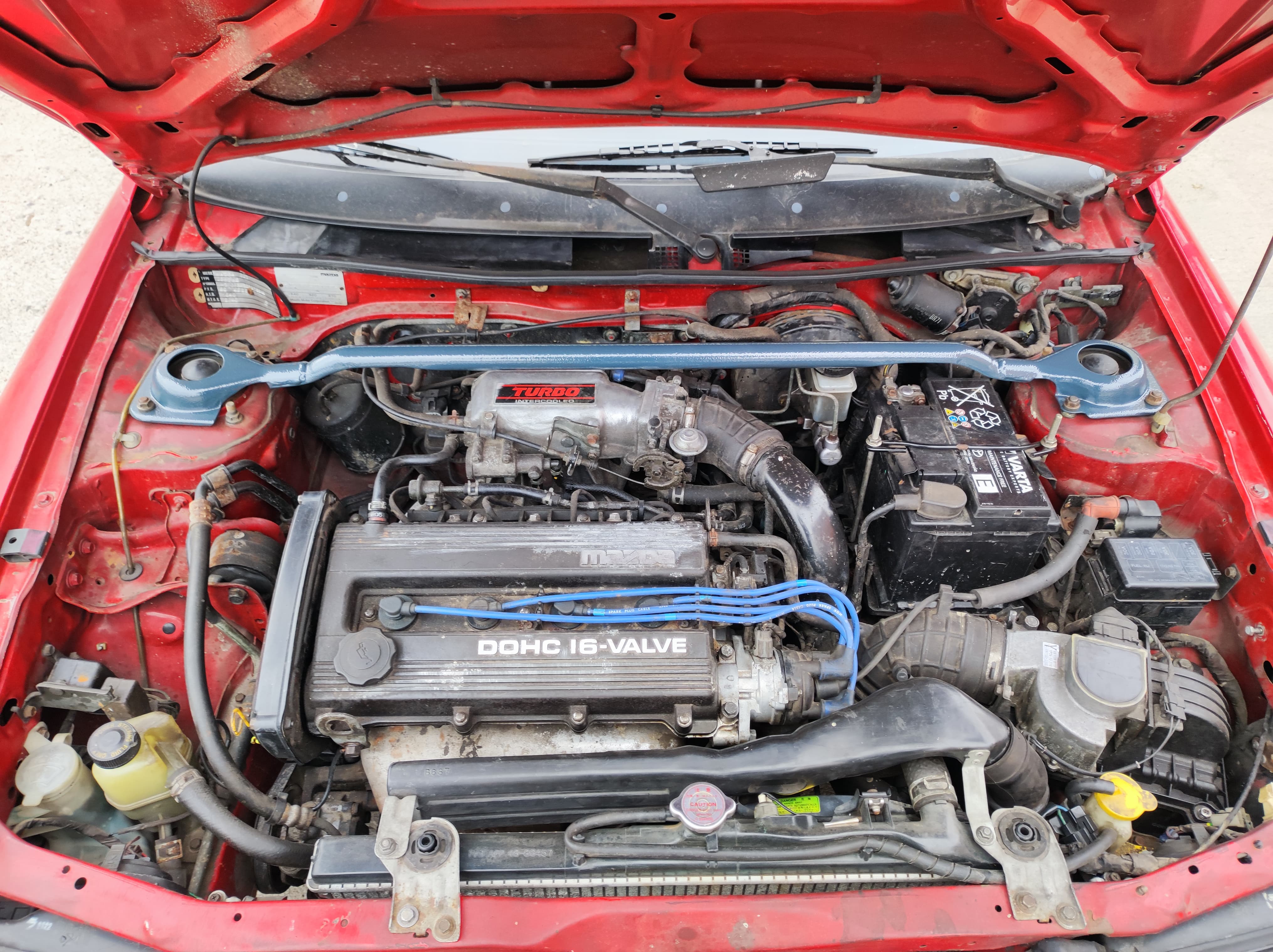

Postprzez DARO MAZDA 323 » 7 kwi 2022, 06:35
Jak się okazuje rozpórka przednia z Mx3 pasuje do 323 BG , ale nie pasuje do 323 BG F .
Więcej wspólnego mają ze sobą Mx3 i 323 BG ( amorki , sprężyny , hamulce itd )

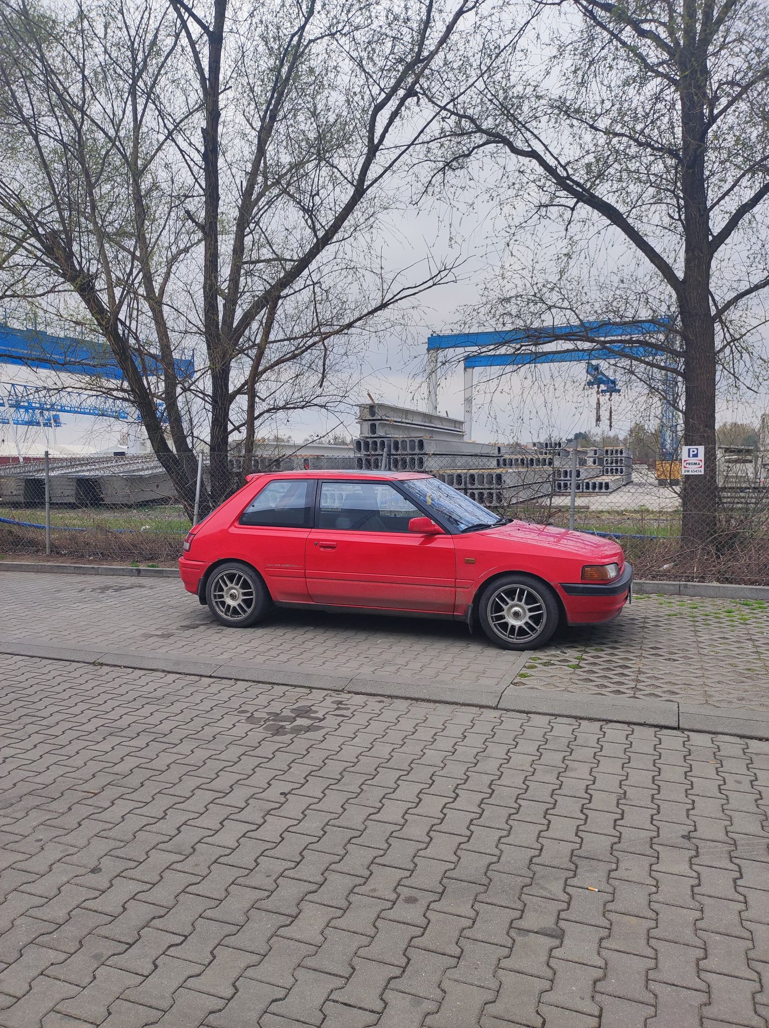

Postprzez DARO MAZDA 323 » 22 kwi 2022, 17:16
Auto zarejestrowane już na Wrocław , twardy dowód odebrany .
Zatankowane pod korek , wyjedziemy cały bak zobaczymy ile to pali po mieście .
