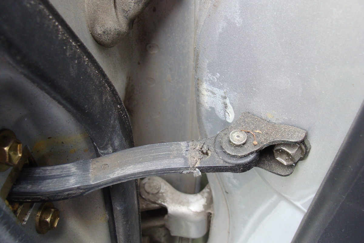

Hey,
Mazda2 DE 2007r 1.5 benzyna
Mam problem z drzwiami od strony kierowcy i od strony pasażera ( przód wiadomo ), że latają luźno. Na początku myślałem, że 'nieźle' nasmarowane, ale szybciutko kolega mnie z błędu wyprowadził i mówi, że albo wcale nie mam ograniczników w drzwiach, albo są już kaput.
Czy miał ktoś z was doświadczenie przy wymianie ograniczników w drzwiach ?
Jak sprawdzić czy w ogóle one tam są ? :D

Postprzez RobertPi » 10 kwi 2022, 20:45
Ogranicznik to taki specyficznie wygięty kawałek pręta stalowego.
Na zdjęciu czasami padają prowadnice. Sam ogranicznik w zasadzie jest nieśmiertelny.

Postprzez mazdaTrójkątJazda » 11 kwi 2022, 10:58
RobertPi napisał(a):Ogranicznik to taki specyficznie wygięty kawałek pręta stalowego.
Patrzyłem na ceny ograniczników ok 30-60zł za sztukę, a w obu przednich drzwiach luźno chodzą i łatwo przywalić komuś w samochód na parkingu. Także chyba bardziej się opłaca wymiana od razu całości niż diagnozowanie ?

Postprzez mazdaTrójkątJazda » 11 kwi 2022, 17:26
Nie rozumiem do końca co masz przez to na myśli. Czy to znaczy, że w Mazdach 2 DE, ogólnie tak 'luźno'
drzwi chodzą bez ewidentnych położeń otwarcia drzwi, tych momentów, że drzwi się 'blokują' na 2/3 otwarcia i trzeba trochę siły użyc by na full 3/3 otworzyć?

Postprzez Andrzej414 » 19 kwi 2022, 20:04
Da się to naprawić/stuningować. Pod szczęki w ograniczniku można podłożyć podkładki, które spodowują, że szczęki będą tyrzymać ciaśniej. Przydatne zwłaszacza w tylnych dzwiach, które wyrabiają się najszybciej.
