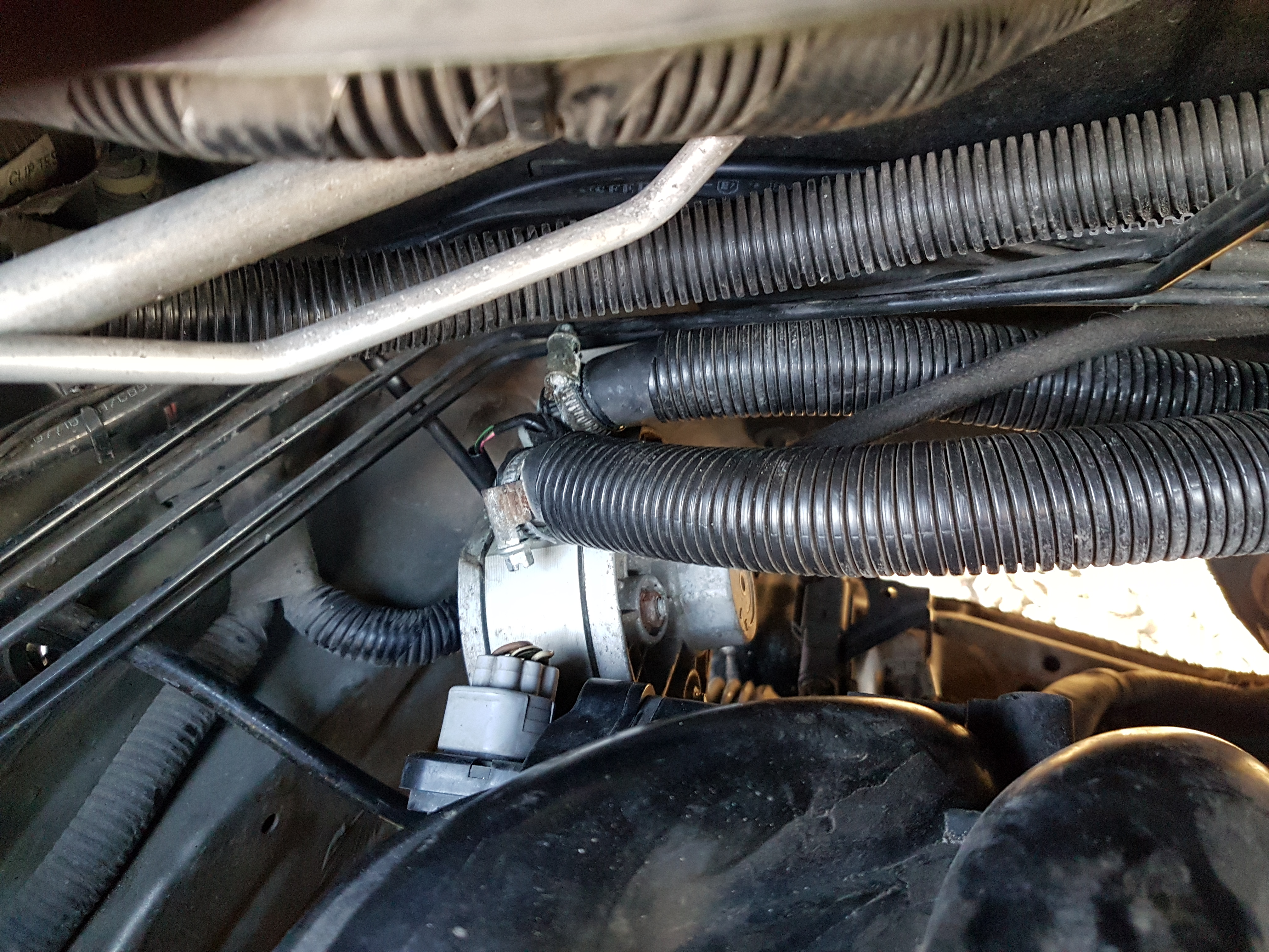

Wczoraj był ten dzień, w którym pochyliłem się nad autem.
Musiałem wymienić kolejną HB4 – tym razem po prawej strony padła (chyba już że 2 tygodnie temu) a dostęp tylko przez nadkole.
Skoro zdjąłem już nadkole, to blisko było do parownika lpg – z racji problemów z czujnikiem temperatury zdecydowałem się "rozejrzeć " w temacie.
Po odkręceniu reduktora odnalazłem wkręcony czujnik, dalej wyprułem go z peszla w którym szły wiązki a do tego (aby zmieścić choćby dłoń) po kolei demontowałem puszkę filtra powietrza, wtryskiwacze gazowe, wylot z reduktora, i sam nie wiem co jeszcze..
Rozszerzyła więc zakres pracy (wymiana żarówki ) o jakieś 800% ...
Na końcu okazało się, że węże wodne na reduktorze popuszczają i straciłem mnóstwo czasu, żeby samemu je dokręcić.
Reduktor zbyt głęboko i przez to niedostępny a kanału pod ręką nie było..
No mniejsza..
Okazało się, że czujnik temperatury jest wlutowany w wiązkę – spodziewałem się hermetycznej wtyczki.
Czasu na większe poszukiwania problemów nie miałem, bo nagle się ciemno zrobiło I była groźba poważnej ulewy a za chwilę też zmrok zapadał i musiałem auto złożyć a ostatnie trytki wpinałem pora świetle latarki.
Przy najbliższej okazji będę już wiedział jak do tematu podejść i gdzie szukać.
Auto odpaliłem bez problemu (w połowie roboty wątpiłem czy odpalę).
Mogę otrąbić sukces – prawa lampa świeci, reduktor nie cieknie, auto odpaliło i pracuje tak na Pb jak i na gazie.
No mniejsza..

Na blacie wybiło już 222 222km , czas coś dodać w temacie
Dzisiaj w końcu wymieniłem koła na letni zestaw, jakoś do tej pory czasu nie było.
Zajrzałem do odstojnika ffl – niewiele tam było, ale co było to wyczyściłem i złożyłem z powrotem.
Zbieram się do prac przy poprawianiu instalki lpg.
Mam do wymiany trafny czujnik temperatury reduktora, a do tego muszę niestety wyciągnąć reduktor na wierzch- bez odpinania węży układu chłodzenia nie da rady.
Czujnik pokazuje tak jak chce i kiedy chce – na dzień dobry mam już 60stC przed porannym odpaleniem, więc aby nie startować z gazu ustawiłem przełączenie powyżej 2000obr/min i pierwsze kilkaset metrów jadę na benzynie aby świadomie przegazować i przeskoczyć na lpg.
Dopóki czujnik będzie pokazywał podwyższoną temperaturę, to da się w taki sposób jeździć.
Po regulacji na którą zeszło może ze 30rbh z lapkiem jako pasażerem mam ustawione poprawki po STFT w taki sposób, że LTFT mieści mi się w 3% a STFT nie przekracza w normalnej jeździe progu 5%
Myślę, że jest bardzo dobrze – pod butem jest ok, żadnego dławienia, zalewania czy zamulania.
Spalanie oscyluje w granicy 7...8ltr/100km, a przy normalnej jeździe w trasie do 130km/h zanotowała wynik 7,2 l gazu na zimowych oponach. Lepiej już nie będzie..
Oczywiście jeśli dobrze operować gazem, to wyniki mogą zaskoczyć – ostatnia średnia z 20km wyniosła 4l/ 100km – dane z komputera spalania, więc obarczone dużym błędem, ale i tak daje to do myślenia o możliwościach silnika bądź co bądź już starawego technologicznie..
Zazwyczaj jednak średnia wykazywała przez komputer wynosi bliżej 6literków, czasem powyżej..
I tak jest bardzo dobrze
