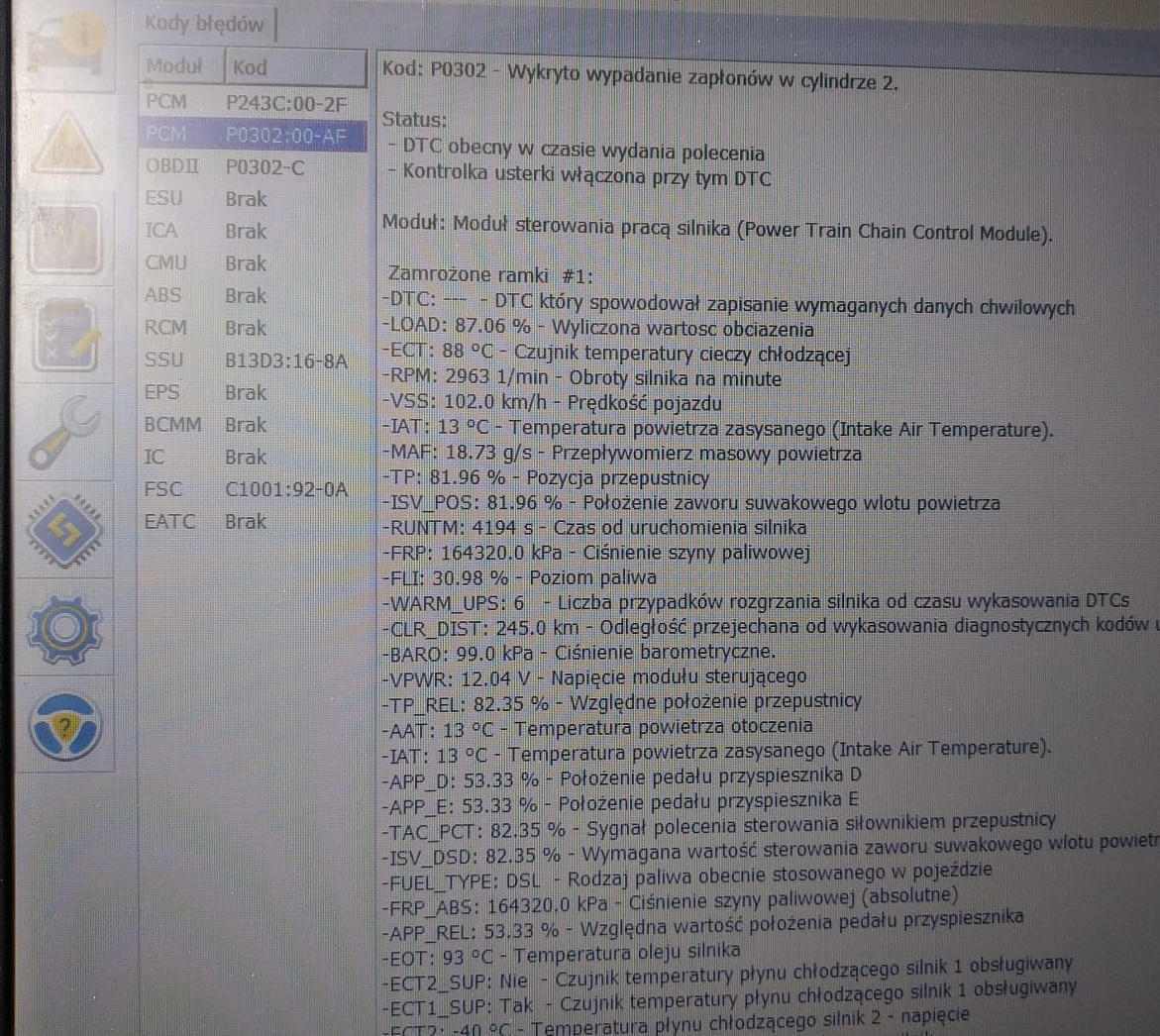

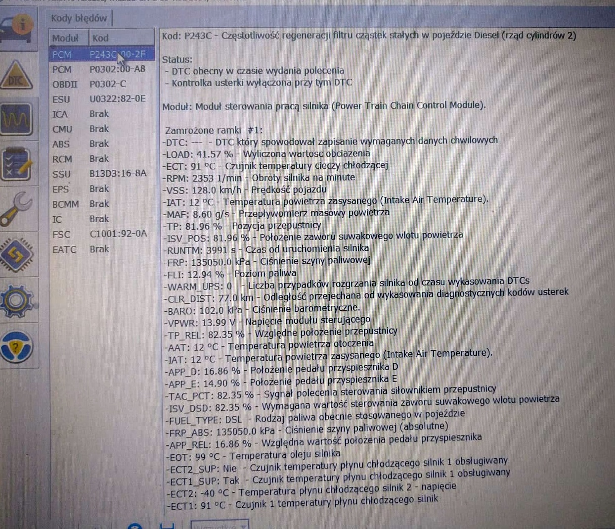

Postprzez axmoto » 16 mar 2022, 15:06
Ok przekazuje na warsztat do sprawdzenia. Ja dzisiaj osobiście zrobiłem 200km i wywołałem kolejny błąd który pokazywał na jak załączniki. Bład nie mógł się skasowac wypadania zapłonu na cylnder nr.2 Dopiero po wyzerowaniu dawki paliwa nie ma błedu i na miejscu nie wraca, zrobiona kalibracja wtryskiwaczy i pewnie znowy trzeba zrobić z 200KM do wywywałnia czegos. Załoczniki proszę zobaczyc, pracownik mówi mi ze te moje 200km to praktycznie co 10km wypalanie

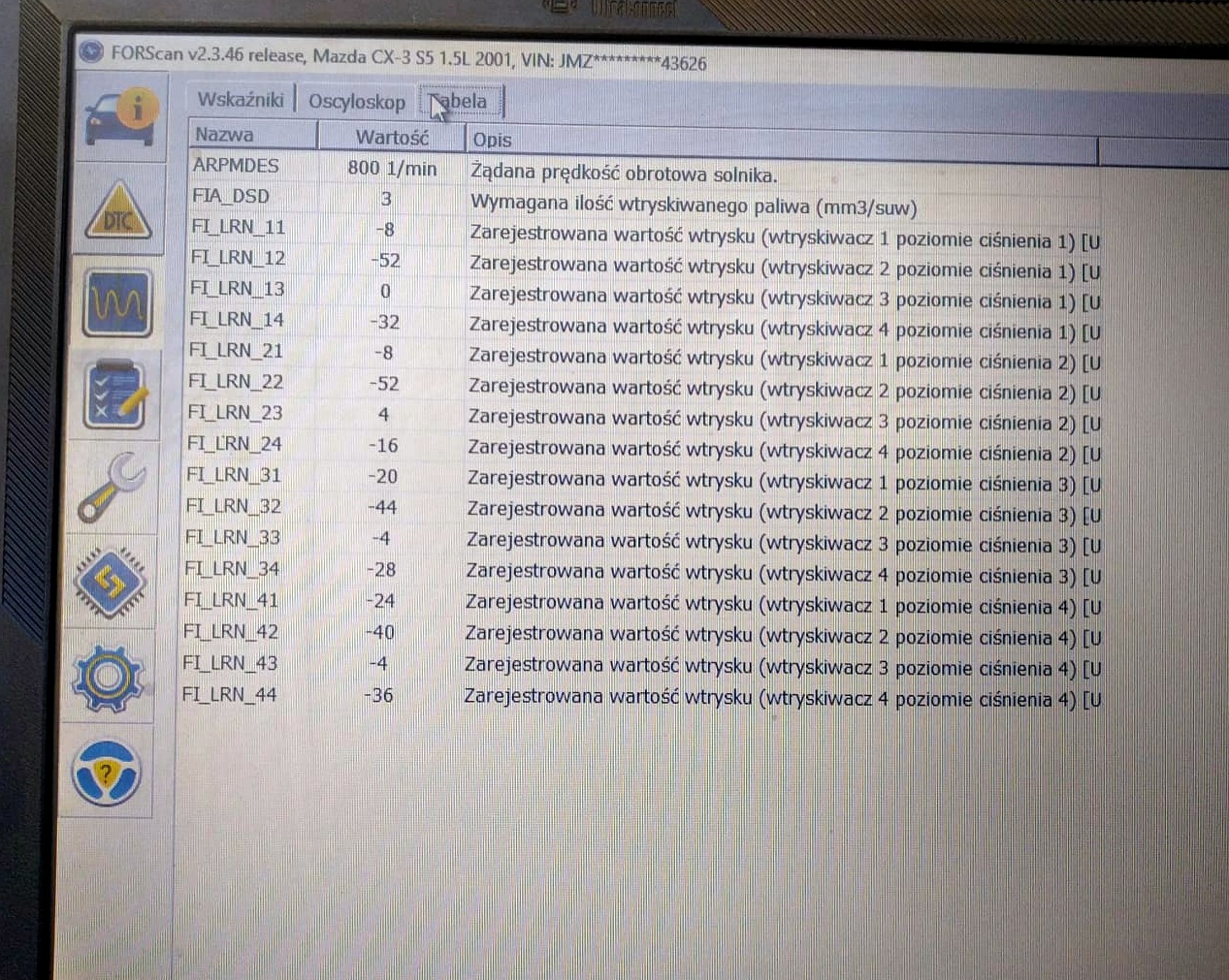

Postprzez darrecki » 16 mar 2022, 20:35
Nie można było tak od razu? Że DPF się wypala co paręnaście km? Interwały częstsze niż 25km również wyświetlają błąd DPF na desce, tak samo jak to, co napisałem wcześniej.
Więc proponuję przeczytać wątek "błąd silnika" i po kolei postępować jak tam jest napisane, zaczynając od zaślepienia EGR. Ale skoro wywala Ci błąd zapłonu, to przyczyn może być wiele:

Dodatkowo masz 16 pidów (nie pamiętam nazw) pokazujących korekty przy 4 różnych ciśnieniach na szynie paliwowej, i to one a nie INJ_CMP lepiej pokazują stan wtrysków.

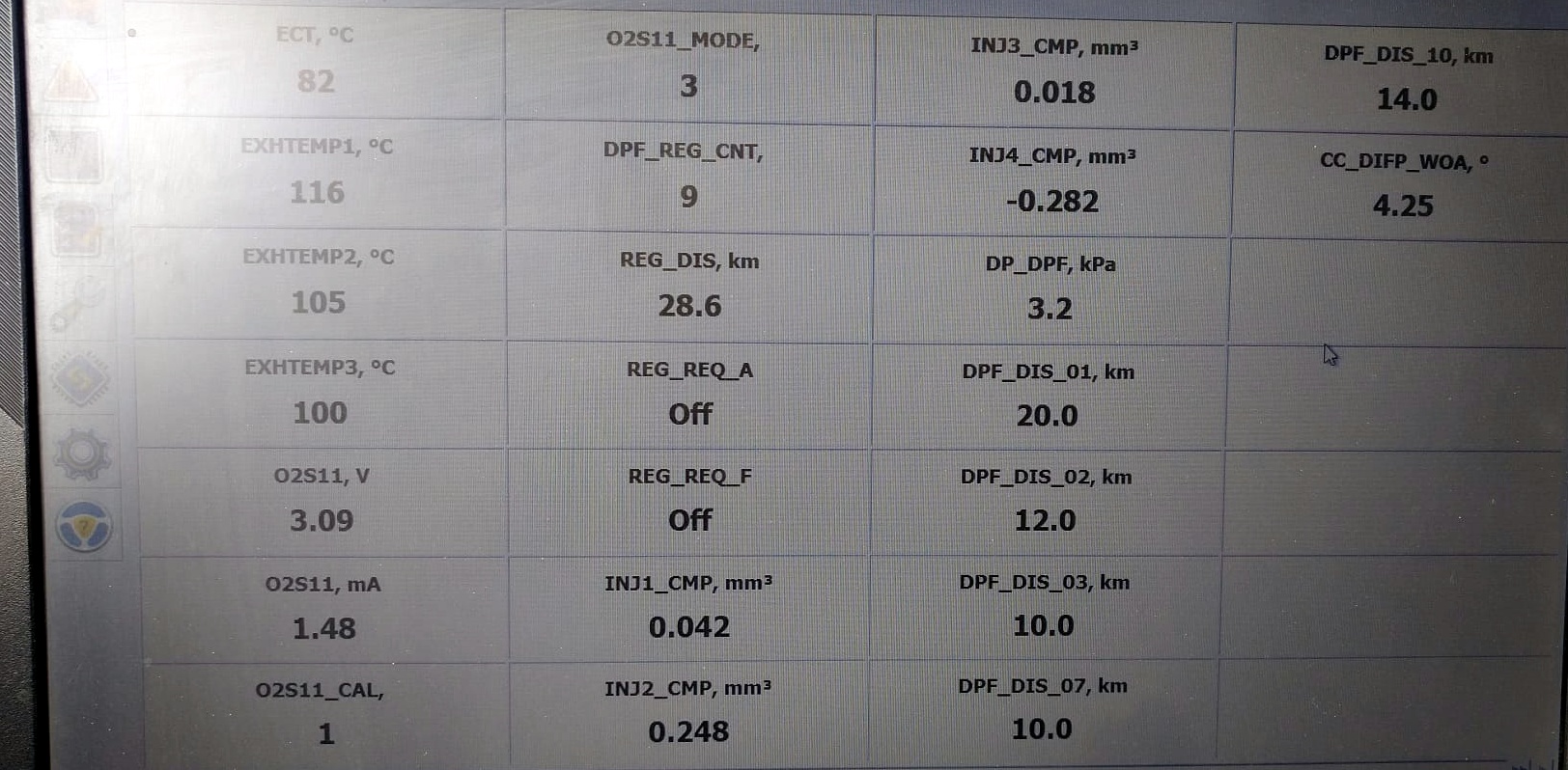

Postprzez axmoto » 21 mar 2022, 14:03
Witam ponownie...Wtryski Klientka mówiła ze niby były robione, to wyłapaliśmy ze były zle zakodowane, teraz są już ok. Ale po przejechaniu 30 km, widzimy na komputerze że znowu ze wypalał się 17KM temu, na razie błąd nie wyskoczył ale pewnie jak zrobię ze 100KM , to wyskoczy, nie ma żadnych wewnętrznych błędów na tą chwile. Foto z pomiarów jak ząłczniki

Postprzez darrecki » 21 mar 2022, 14:33
Wtryski wyglądają znośnie.
dodaj następujące pidy.
PM_ACC
PM_ACC_DSD
PM_GEN
REG_DIS
EXHTEMP1
MAP
MAP_DSD
obroty i prędkość
Pasuje złapać końcówkę wypalania i cały następny cykl na 1 logu, możesz go potem tutaj wklej jako csv.
Nadal obstawiam zasyfiony dolot. Dla mnie auto się zwyczajnie dusi, dostaje dużo paliwa, sadzę z EGR ale za to niewiele powietrza. Zła mieszanka, produkuje od groma sadzy i szybko zapycha filtr
Obserwuj oba PM_ACC, czy wzrastają równo i jednomiernie czy skokowo.

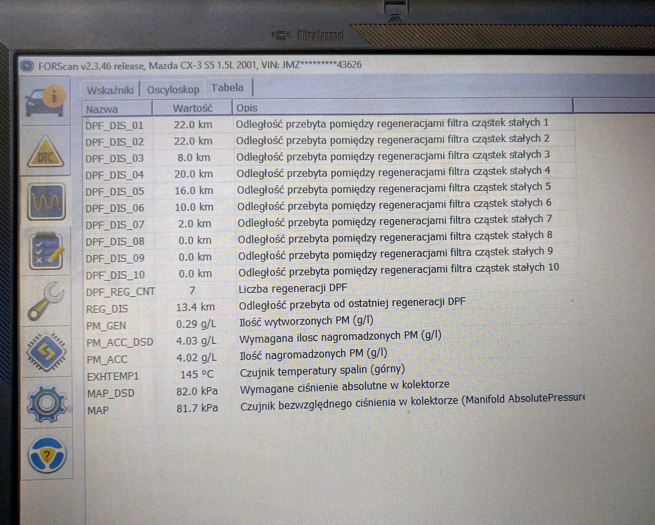

Postprzez axmoto » 21 mar 2022, 15:19
teraz ciśnienie zmierzone jest ok po 20 na każdym. Eger i wszystkie te rurki, rureczki cienkie był wyczyszczone, DPF wyczyszczony bez zarzutów bez jakichkolwiek przebarwień. Przed czyszczeniem 39Mbar po czyszceniu na zero , później klientka zrobiła 200 i zapachał się az gasło auto, zdemontowaliśmy wtedy EGR i te cienkie rurki nie miały przpustowosci, wszystko z chłodniczką itpp. Od tamtej pory jest ok ze auto jezdzi ale po około 150KM miga DPF i jak wczesniej pisałem te czeste wypalania..Zaraz podeśle alb juz jutro to co dostalismy wytyczne od jak wyzej. Dodam ze spalanie jest znosnie około 6,5-6-8 na trasie

Postprzez darrecki » 21 mar 2022, 16:10
PM_ACC/PM_ACC_DSD wskazują, że filtr już pełny.
Rurki, rureczki i EGR są relatywnie czyste, bo tam sadza jest sucha. Problem zaczyna się tam, gdzie ta sadza łączy się ze świeżym powietrzem (+opary z odmy) pompowanym przez turbosprężarkę . Nie wiem jak to wygląda w 1.5D, ale jeżeli w kolektorze masz jakieś czujniki (w 2.2D jest tam MAP i czujnik temperatury) wykręć i sprawdź endoskopem jak to wygląda. Wg mnie kombinowanie z czymkolwiek innym bez sprawdzenia kolektora nie ma najmniejszego sensu. Ewentualnie zdejmij rurę łączącą dolot z kolektorem i sprawdź tamtędy.
