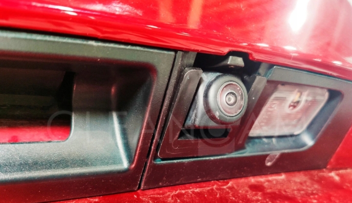

Ciekawy patent. Rozumiem, że uruchamiany razem z tylną szybą?
Pewnie wątek powędruję do tematu o nieoryginalnych akcesoriach, ale póki co tu napiszę.
Gdyby ktoś się na to zdecydował to w CX-30 rurki idą inaczej niż w RAV4, która jest na schemacie w aukcji. U nas rurka idzie prawą stroną podsufitki i jest łączona przy samym słupku C/D (różnie go zwą – chodzi o ten przy klapie), więc tam najlepiej wrzucić trójnik, by nie ciąć oryginalnego przewodu.

Wczoraj Madzia zaliczyła przegląd przy okazji którego został zamontowany spryskiwacz kamery cofania. ASO policzyło sobie za to niemało bo 280 zl netto ale efekt jest dokładnie taki, jakiego oczekiwałem – celowo zachlapałem kamerę tak, że obraz był nieczytelny, po czym krótki sprysk tylnej szyby i kamera czysta. Naprawdę wszystkim polecam.

Postprzez dark_luke » 15 mar 2022, 10:06
pab567 napisał(a):Wczoraj Madzia zaliczyła przegląd przy okazji którego został zamontowany spryskiwacz kamery cofania. ASO policzyło sobie za to niemało bo 280 zl netto ale efekt jest dokładnie taki, jakiego oczekiwałem – celowo zachlapałem kamerę tak, że obraz był nieczytelny, po czym krótki sprysk tylnej szyby i kamera czysta. Naprawdę wszystkim polecam.
Można prosić o zdjęcie jak to wygląda w praktyce ?

Postprzez pab567 » 16 mar 2022, 11:15
Zdjęcie masz w pierwszym poście

Postprzez dark_luke » 16 mar 2022, 11:22
Taa ale to ja wrzuciłem to zdjęcie i jest z allegro. Z mazdy cx 5. ;P

Postprzez pab567 » 17 mar 2022, 15:14
No to tak to wygląda w realu w mojej własnej CX-30
