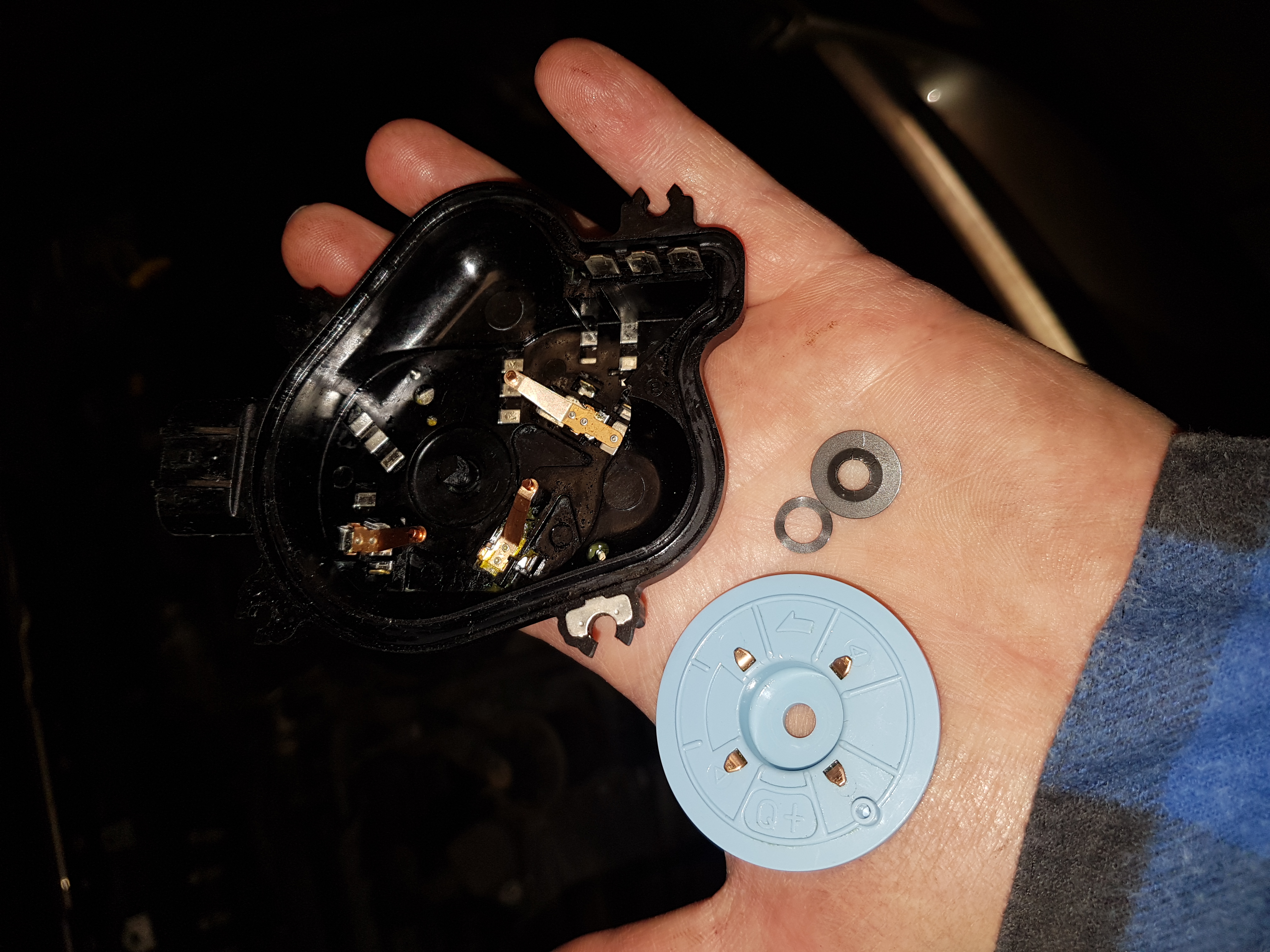

Zwariowały mi wycieraczki – zatrzymują się w dowolnym miejscu na przedniej szybie, często na wysokości oczu zmniejszając widoczność a na najniższej prędkości nie zatrzymują się w trybie "chwilowym" a tylko wybiórczo z różną długością pracy.
Temat już "oczytany" – muszę wywalić mechanizm z podszybia, otworzyć silnik i ogarnąć styki sterujące ich pracą.

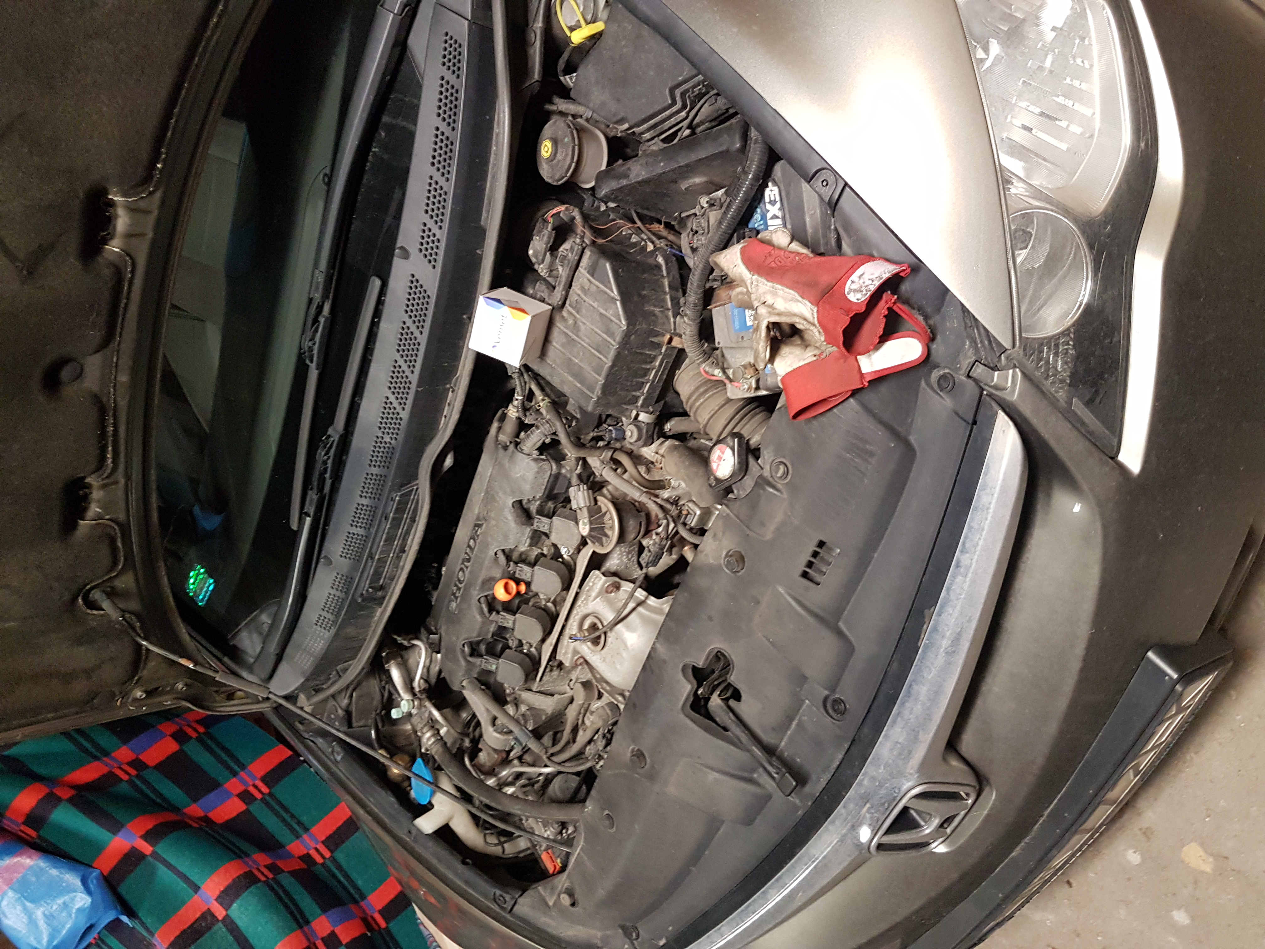

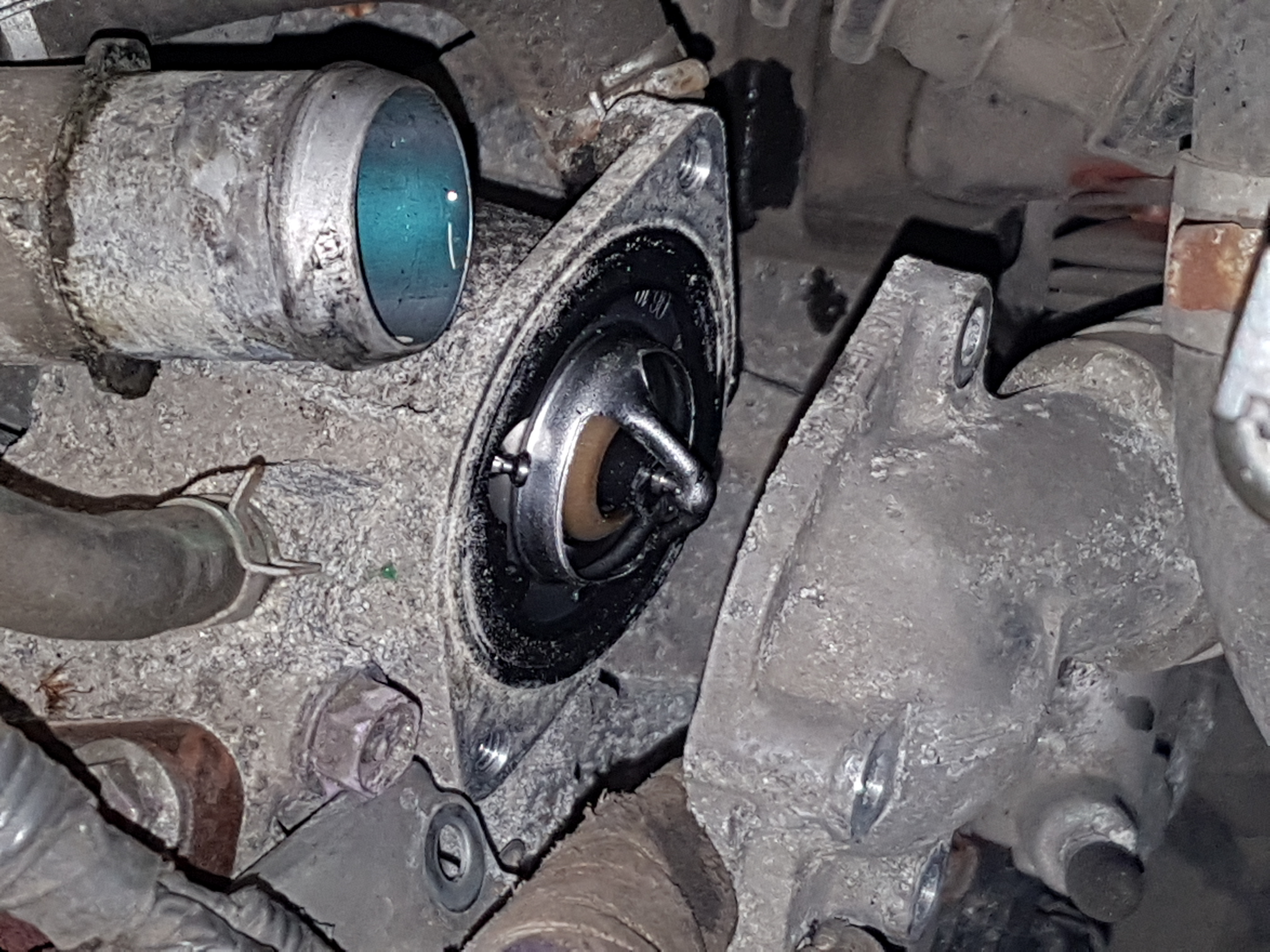

Wiem już gdzie znajduje się "el termostato " – dostęp dość dobry, od przodu po prawej stronie.
Znalazłem trochę cierpliwości i oblukałem również jak zachowuje się grzana ciecz bezpośrednio po odpaleniu auta "z zimnego".
Miałem rację – termostat jest uchylony, w miarę podgrzewania się silnika ciepły robi się również górny wąż do chłodnicy, co definitywnie potwierdza moje przypuszczenia.
Vernet na 82stC już zamówiony, znajdę chwilę, to podejdę do tematu..

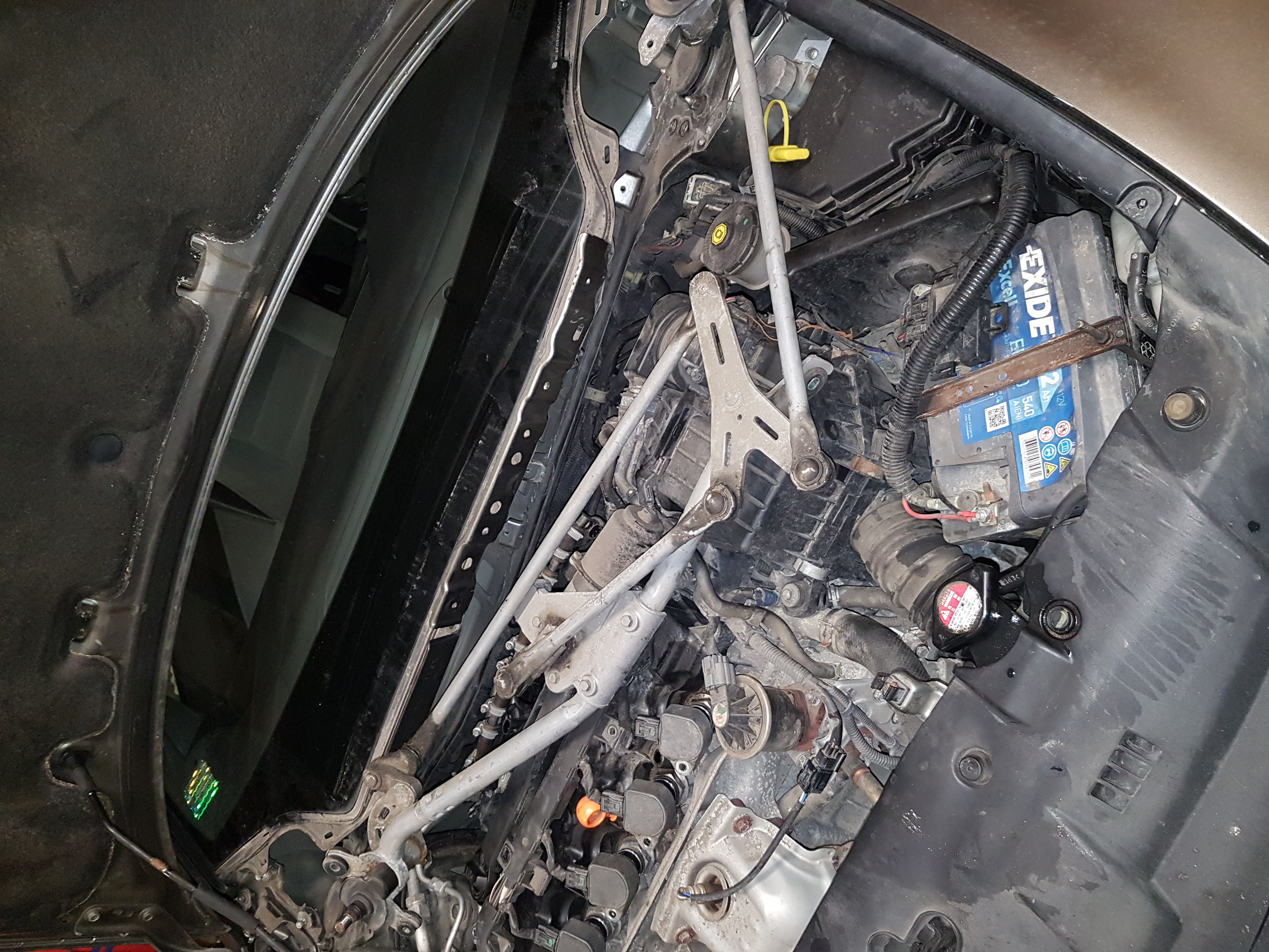

Zabrałem się za robotę.
Hondzia trafiła na stół operacyjny i na pierwszy ogień poszedł termostat.
Kupiłem wkład Vernet'a za 70zł i wymieniłem gada..
Po zalaniu płynu odpaliłem silnik, nie mogę na razie powiedzieć, że działa lepiej niż poprzedni, bo tak samo – górny wąż chłodnicy zrobił się ciepły, ale silnik nie był wystudzony.
Generalnie, to prawdziwy test będzie z zimnego odpalenia (jak już poskładam auto do kupy)..

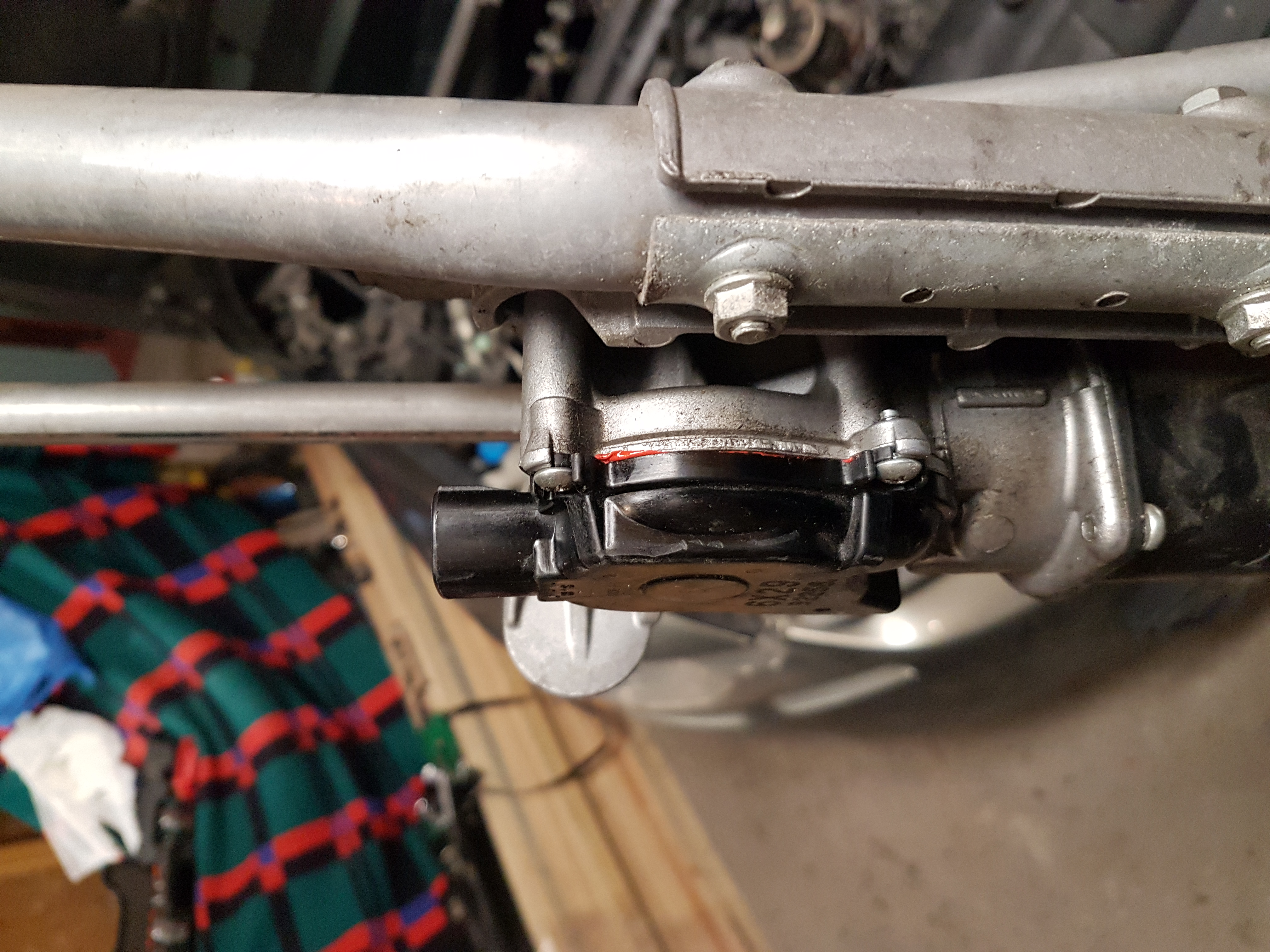

Dalej zająłem się demontażem wycieraczek szyby – musiałem dostać się do mechanizmu, co było o tyle trudne, że głęboko schowany w podszybiu..
Pierwszy raz przeklinałem, że mam gaz – wtryski z tyłu silnika, blisko podszybia bardzo przeszkadzały mi w wydobyciu mechanizmu z silnikiem.
Dałem radę, ale lekko nie było.
Dostałem się do mechanizmu sterującego pracą – tam gdzie są styki przełączające..
Cała "puszka" , kółko i same styki zasyfione dokumentnie białym kleistym smarem z mechanizmu przekładni (plastikowe zębatki).
rozebrałem, wyczyściłem to cholerstwo, przelałem "kontaktem" i złożyłem na sucho leciutko tylko dając miedzianego (miałem pod ręką molycote) tam gdzie może wystąpić tarcie plastik-plastik.
trochę zdjęć na koniec (to nie koniec, bo będzie dalszy ciąg, tylko czasu na pisanie teraz nie mam)..

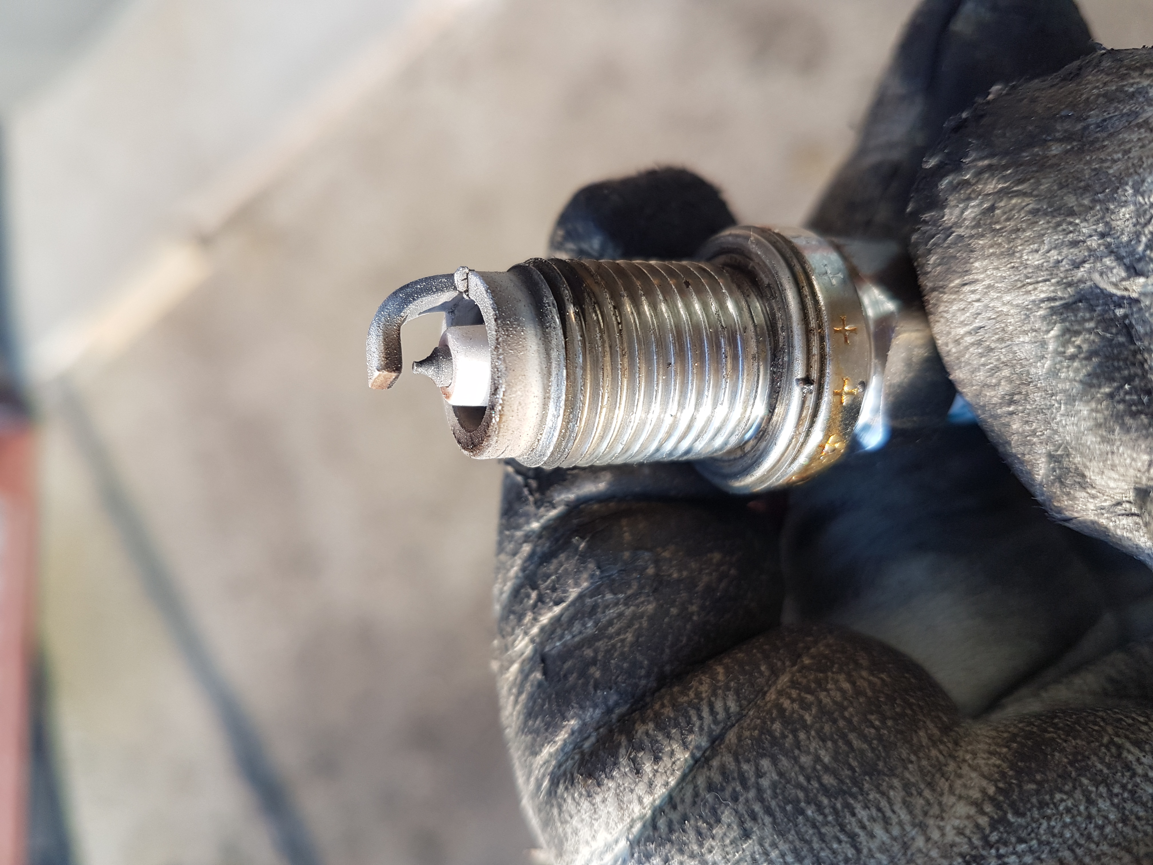

Wczoraj prócz wyżej opisanych prac dodatkowo zdemontowałem i wyczyściłem zawór i-vtec.
Zauważyłem, że przy powolnym rozpędzaniu auta w okolicach 3000obr/min czasami następuje delikatne szarpnięcie.
Uszczelka zaworu posiada filtr siatkowy, chciałem sprawdzić czy nie jest zapchany.
Filterek był drożny, ale z zaworu wypłukałem dość dużo syfu nagromadzonego przez lata.
Mam wrażenie, że tłoczek się po prostu lekko czasami przycinał, bo przy pierwszym "pchnięciu" stawiał wyraźny opór a po przepłukaniu i zalaniu odrobiną oleju chodził wyraźnie płynniej i bez różnicy w oporach.
Dopisano 10 lut 2022 21:15:

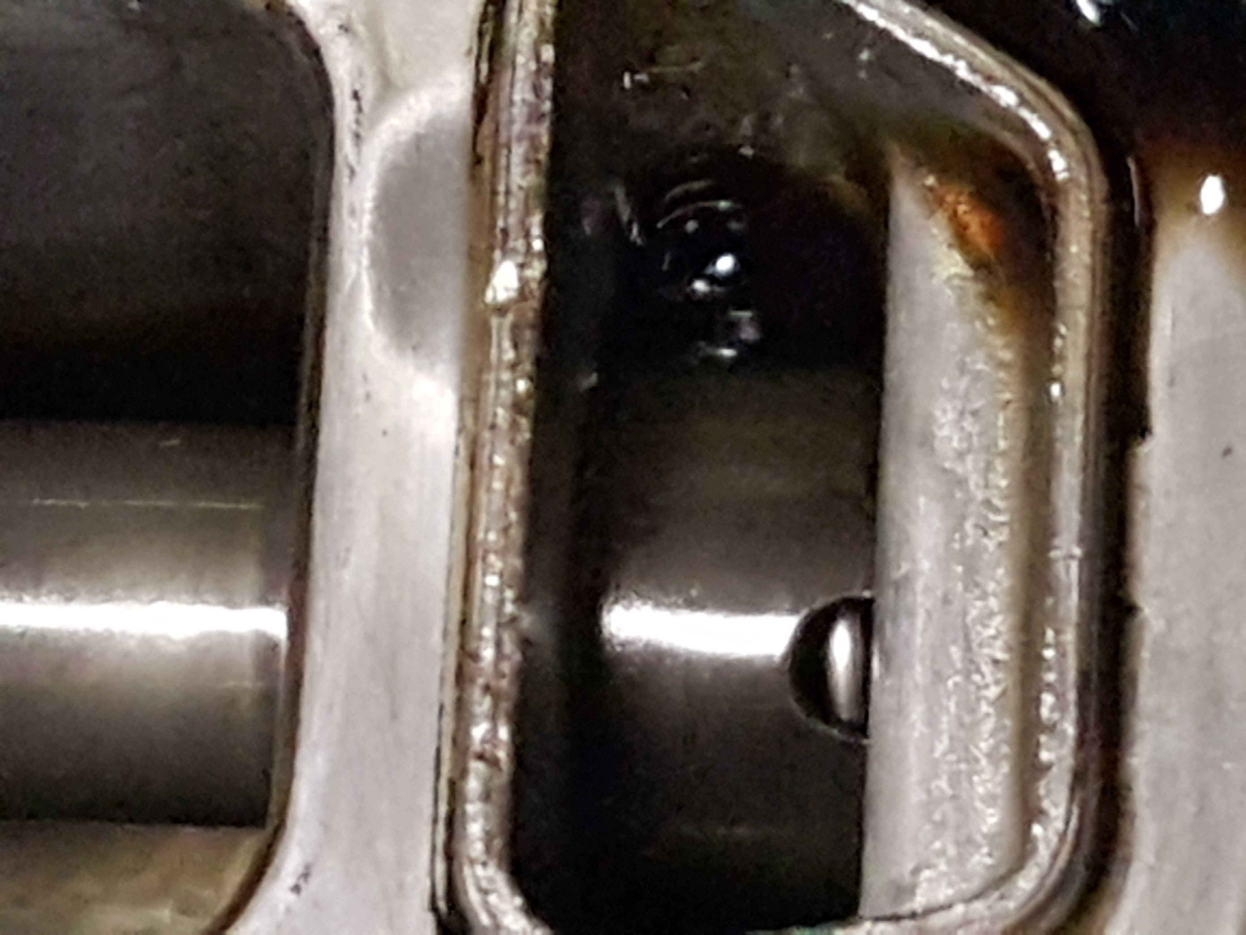

Dzisiejszy dzień poświęciłem przede wszystkim na kontrolę luzów zaworowych.
po poprzedniej kontroli (na 177tys km) od jakiegoś czasu zastanawiałem się, czy już czas na kolejną.
Doszukiwałem się problemów – głosniejsza praca, wyższe spalanie, specyficzne hałasy...
W końcu sprawdziłem.
Luzy takie jak poprzednio – może tylko na ostatnim cylindrze lekko się zmniejszyły o ile poprzedni mój pomiar był wiarygodny.
Zdecydowałem się jednak wyregulować, bo odszukałem dane, wskazujące, że luzy powinny być mniejsze niż u mnie i tak – ssące powinny mieć 0,2 a wydechowe 0,25 z tolerancją 0,02mm.
Tak więc, po morderczej walce ustawiłem wszystkie zawory zgodnie z tymi wytycznymi.
Jak wiadomo – nie mamy na ogół tak dokładnych szczelinomierzy, dlatego ssące są na 0,2 (0,25 się nie mieści) a wydechowe na 0,25 (0,3 się nie mieści).
Wiadomym jest, że zawsze warto sprawdzić również świece zapłonowe..
Moje są w bardzo dobrym stanie
Dopisano 10 lut 2022 21:35:
Wnioski po odpaleniu.
Silnik pracuje lepiej – jest trochę ciszej i płynniej; może jeszcze bardziej elastyczny niż był do tej pory.
Nie wiem, czy wymiana termostatu miała jakiś sens – na dzień dzisiejszy nie widzę poprawy.
Przy 8stC (temp zewnętrzna) dwie minuty zajęło jednostce wypracowanie 32stC do momentu przełączenia się z benzyny na gaz, może tak powinno być, ale jeszcze przejrzę schemat układu chłodzenia – zastanawia mnie dlaczego górny wąż chłodnicy robi się ciepły zanim silnik osiągnie temperaturę roboczą..
Stary termostat zachowałem sobie na gorsze czasy.. kto wie – może wrócę do niego w pilnej potrzebie.
kontrola i czyszczenie i-vtec'a również może przynieść same korzyści.

MrShaleck napisał(a):Pomogło te oczyszczenie?
Tak, u mnie pomogło.
Wycieraczki pracują prawidłowo.
Cykl przerywany jest przerywany, pojedyncza praca kończy się po jednorazowym "zamiataniu" a każdorazowo pióra zatrzymują się przy dolnej krawędzi szyby a nie jak do tej pory – w poprzek szyby pod różnym kątem, albo wzdłuż słupka "A" – dało się tak jeździć, niemniej ich niedomaganie objawiało się też uruchomieniem wycieraczek przy każdym odpaleniu auta po przekręceniu kluczyka w stacyjce zanim rozrusznik zaczął pracować – to już było nie do zniesienia, zwłaszcza gdy szyba była sucha a tym bardziej zapiaszczona na sucho...
Kurcze... zostały mi dwie śrubki m6 – na kluczyk 10mm – może kiedyś znajdę miejsce w którym powinny być wkręcone. Nic ważnego nie trzymały, bo auto jeździ jak przedtem

o Panie jak czysto w tym silniku, widać że na ekologicznym paliwie jeżdżone
Neonixos666 napisał(a):o Panie jak czysto w tym silniku, widać że na ekologicznym paliwie jeżdżone
ten wywalony jęzor na samym końcu wypowiedzi to podkreślenie drwiny?
Nie wiem jak odpisać – bo jeśli drwina z eko-paliwa to krótko odpowiem odp.....itol się
Natomiast jeśli drwina, bo silnik powinien być bardziej czysty... hmm..
Na totalu 9000 jeżdżę od pierwszego zalania u mnie i wymieniam w systemie " ło kur'ła – już 14tys – to niedługo muszę zmienić" ..
i tak zazwyczaj jest...
Aktualnie chyba z 5000km po wymianie – może być czysty.. Złogów większych nie widać..
Historie mojej młodości :
żadnej drwiny z mojej strony i bardzo czysto w silniku jest, widać że oliwa na czas a do tego przy LPG mniej jest syfu w silniku bo jest czystszy.
Neonixos666 napisał(a):żadnej drwiny z mojej strony i bardzo czysto w silniku jest, widać że oliwa na czas a do tego przy LPG mniej jest syfu w silniku bo jest czystszy.
To "czarne" to oksydowane łebki od śrub
Sam olej ma barwę miodu gryczanego – taki bursztyn.

bardzo mnie cieszy, że luzy zaworowe się nie zmieniły przez 48tys km – świadczy to o dobrze dobranej i wyregulowanej instalacji gazowej.

MrShaleck napisał(a): się narobiłeś jak na zimowe warunk
Miałem tylko termostat wymienić i te wycieraczki naprawić, ale jak już się dobrałem to obskoczyłem te zawory i i-vtec'a (bardziej z ciekawości bo do i-vtec'a nie zaglądałam nigdy i interesował mnie stan sitka) .
2 dni z głowy, bo zaczynałem po robocie w środę a czwartek miałem wolny, to dokonczyłem tematy.
Później bym się znowu zastanawiał jak, kiedy i gdzie to wszystko robić a z czasem i organizacją u mnie są ciągłe problemy..
Teraz może ustawię się na wiosnę i podejdę w końcu do lekkiego wygłoszenia kabiny, ale strasznie głośno nie jest, zwłaszcza, że prędkości przejazdowesą teraz mniejsze.
Myślę czy i jak zaizolować węże od wody i parownik lpg – czy w ogóle jest sens to robić..
