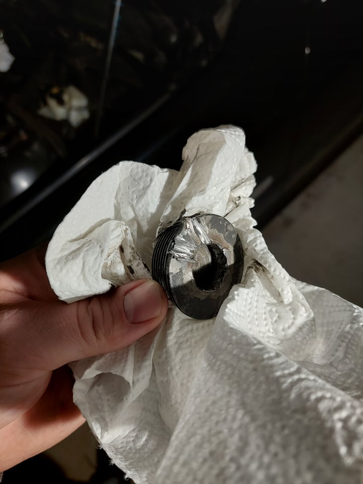

Wytargalem pompę CR, oczywiście nie bez bólu. Miałem kilka podejść do wyjęcia jej. Pierwsza przeszkoda to węże wodne, a druga to kapsel w pokrywie rozrządu.
Finalnie jednak wygrałem, a teraz jestem na etapie ogarniania pompy.
Bez dremela by się nie udało. Imbus 17 się obrkęcił, torx t80, t90 też. Musiałem zaryzykować i użyć młota :D

Postprzez Neonixos666 » 18 sty 2022, 15:56
Pompa ciekła czy coś z ciśnieniem?
Posty: 9505 (54/244)
Postprzez MrShaleck » 18 sty 2022, 16:32
Coś podciekało lekko. Nie miałem pewności czy to węże – wymieniłem i dalej coś wilgotno bywało to wolałem ją wyciągnąć i zrobić. Jak poskładam i odpali to będzie sukces :P

MrShaleck napisał(a):Coś podciekało lekko. Nie miałem pewności czy to węże – wymieniłem i dalej coś wilgotno bywało to wolałem ją wyciągnąć i zrobić. Jak poskładam i odpali to będzie sukces :P
Niestety pompy CR lubią podciekać ja w Renacie też uszczelniałem bo ciekła, myślałem żeby robić sam ale wydygałem i ściągnąłem uszczelki i oddałem do pompiarza, montaż i demontaż to bajka jak pompa na wałku a nie na rozrządzie. Gorzej jest w V-kach gdzie pompa jest pomiędzy cylindrami często.

Neonixos666 napisał(a):Niestety pompy CR lubią podciekać
Moja ma prawie 400 tys km, miała prawo :D
Wyciąganie jej to żadna przyjemność, ale BMW pod względem obsługi jest fajnie. Tu ściągacz tu dobry klucz i wszystko zrobisz. Fakt, że często trzeba rozebrać połowę auta, ale wszystko się da :D
