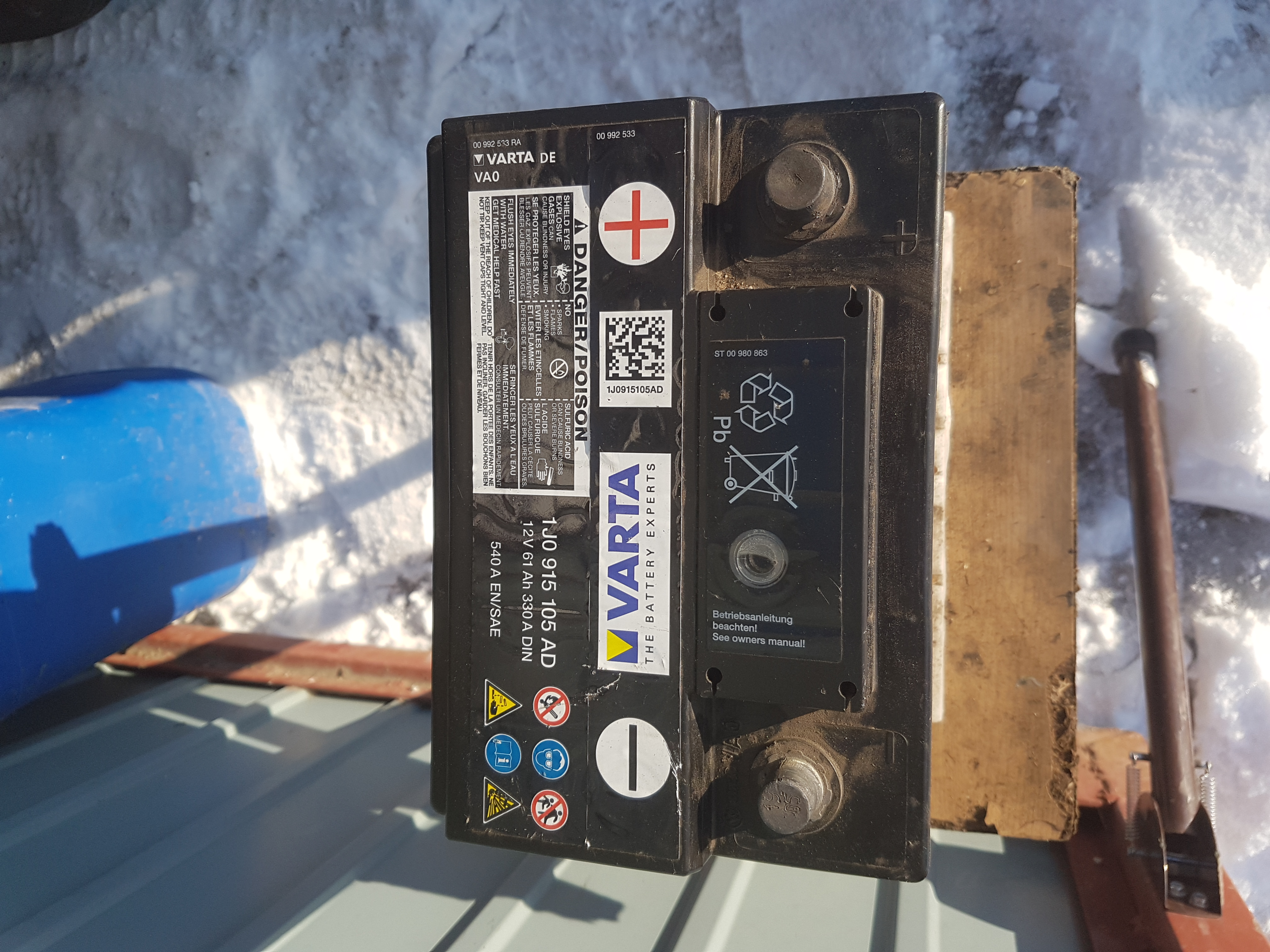

taka ciekawostka z ostatnich dni.
W końcowym citrołenie Xsara Picasso 1,6 Pb w drugie święto padł akumulator.
Auto jest z 2007r , u nas od 2014r, akumulatora nie zmienialiśmy jak dotąd, a był tylko raz doładowywany bo niedomknięte drzwi wyzwoliły świecącą lampkę przez weekend..
Miesiąc temu, przed mrozami też to "pogłaskałem" prostownikiem, ale wiadomym było, że to ostatnie podrygi..
akku na lewym słupku ma znacznik czasu... 19 05 :D

Ten przypadek Varty z maja 2005 roku jest wybitnie ciekawy.
Akumulator został wyprodukowany 2 (słownie DWA ) lata przed wyprodukowaniem auta w którym od tego czasu służył.
To był oryginalny akumulator xsary Picasso mojego ojca.
Teraz akumulator ma 17lat (2022r) i przez 15lat jeździł w samochodzie skutecznie ładowany przez alternator 14,4V .
Auto ma na blacie 275 tyś km przebiegu i jest z 2007r.
Możliwe, że przebieg jest znacznie wyższy, bo kupione 7-o letnie auto było w czasach braku kontroli nad cofaniem przebiegów..
Ten akumulator to jakiś fenomen, bo nawet nie musiałem dolewać wiele wody do cel (tylko jedna cela miała niższy poziom od reszty) a żeby to wydobyć to musiałem odkręcić siedzenie kierowcy , bo w tym aucie akku zamontowane jest w kabinie pod fotelem..
Słaby dostęp raczej nie zachęcał do częstej wymiany, gdyby ktoś chciał "se pożyczyć"..
Nie przypominam sobie tak starego sprawnego akumulatora (już jest wyjęty z auta, więc nie do końca sprawny, ale jeszcze na wiosnę może motocykl na nim odpalę) <spoko>
