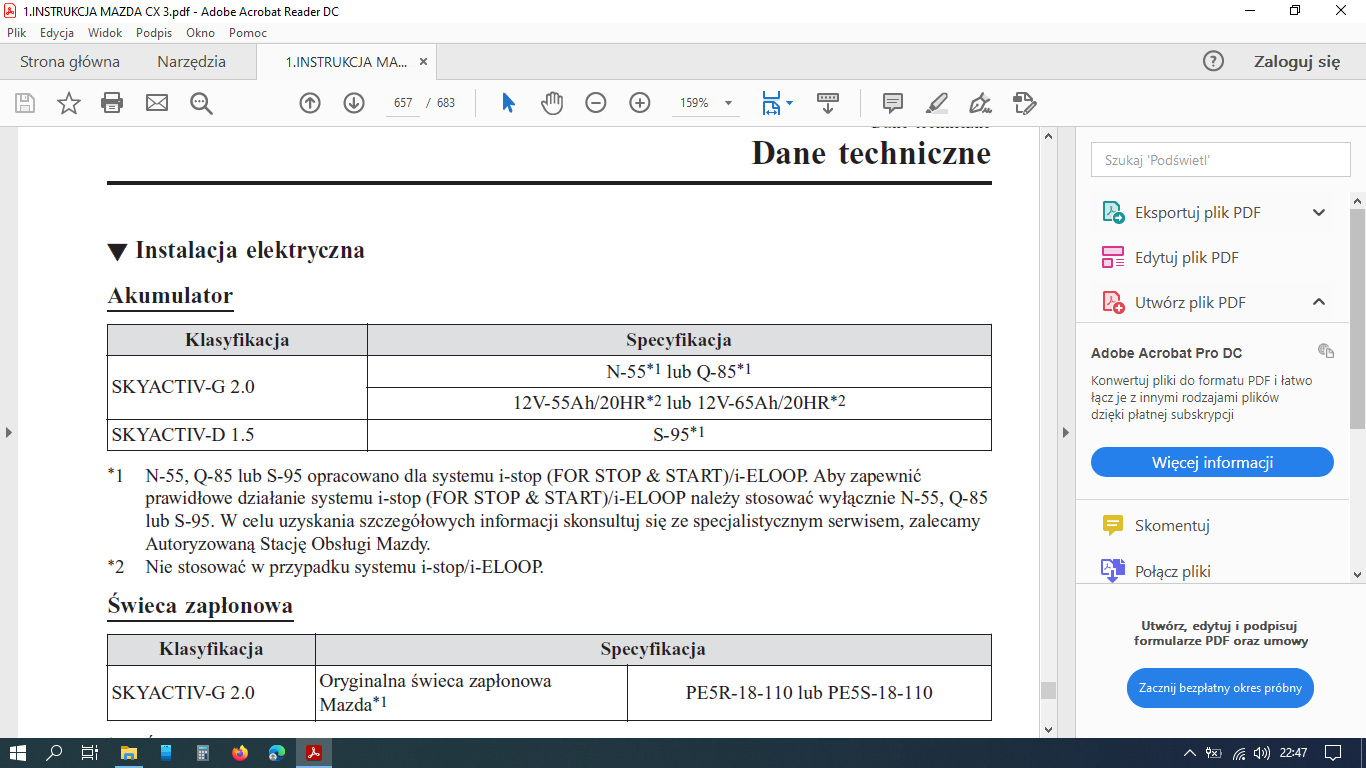

Instrukcja podaje parametry jak w załączniku , jeśli chodzi o wymiary fizyczne to mój aku ma ok 24cm dł x14cm szer i wys 17cm – oczywiście to są wymiary nie co do mm. (sam do tej pory nie zwróciłem uwagi jaki jest mały
