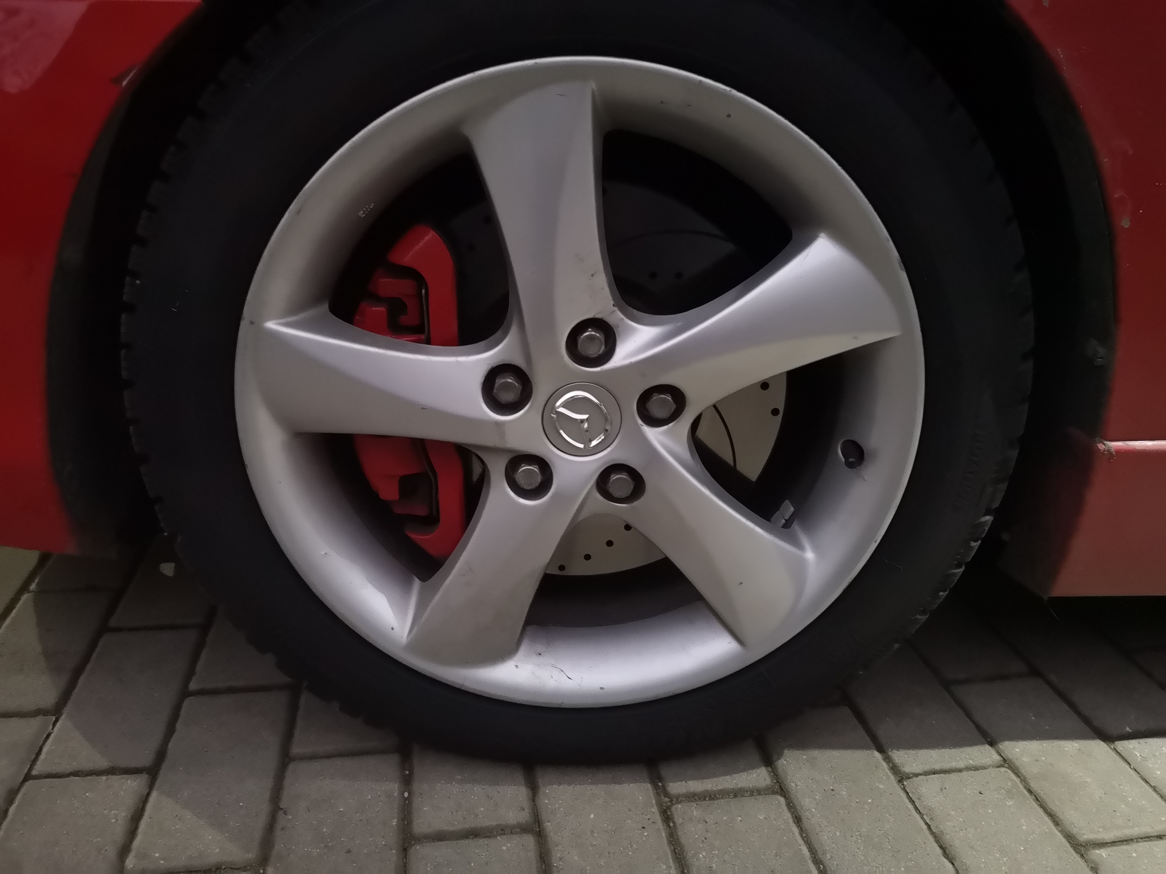

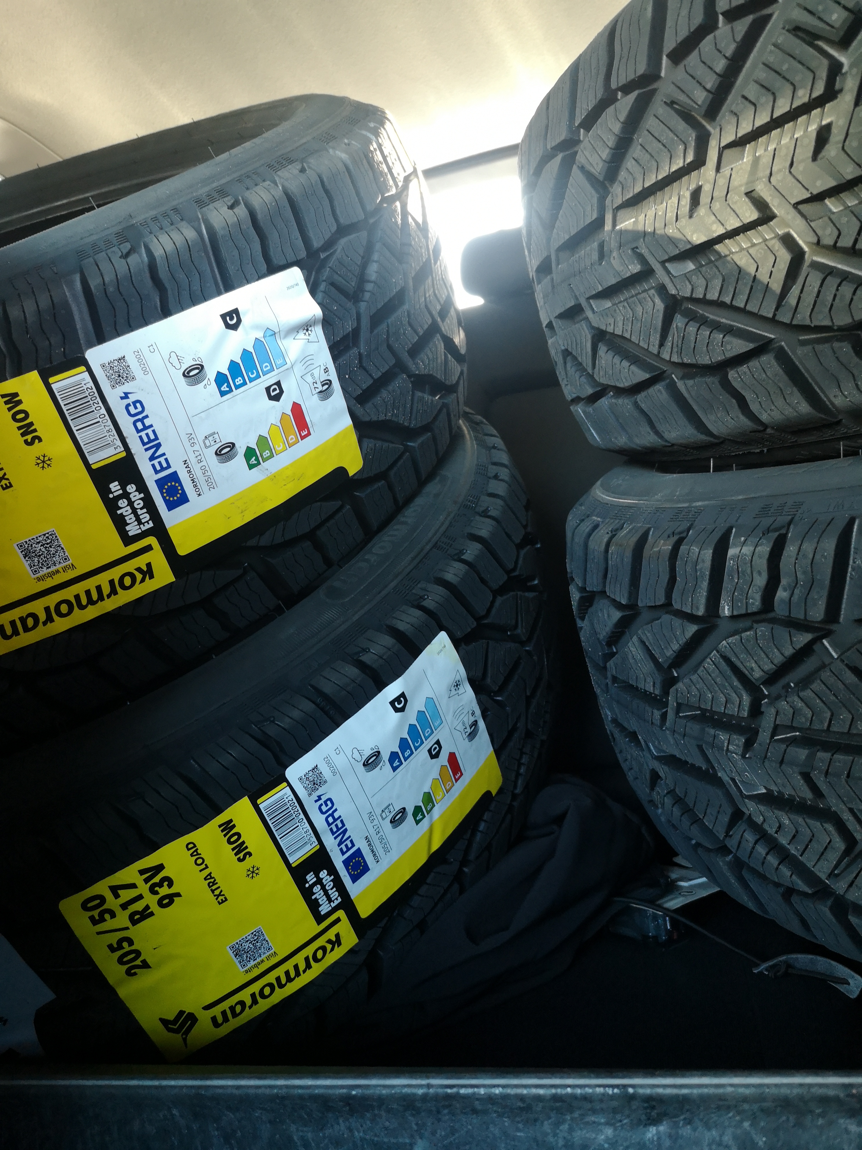

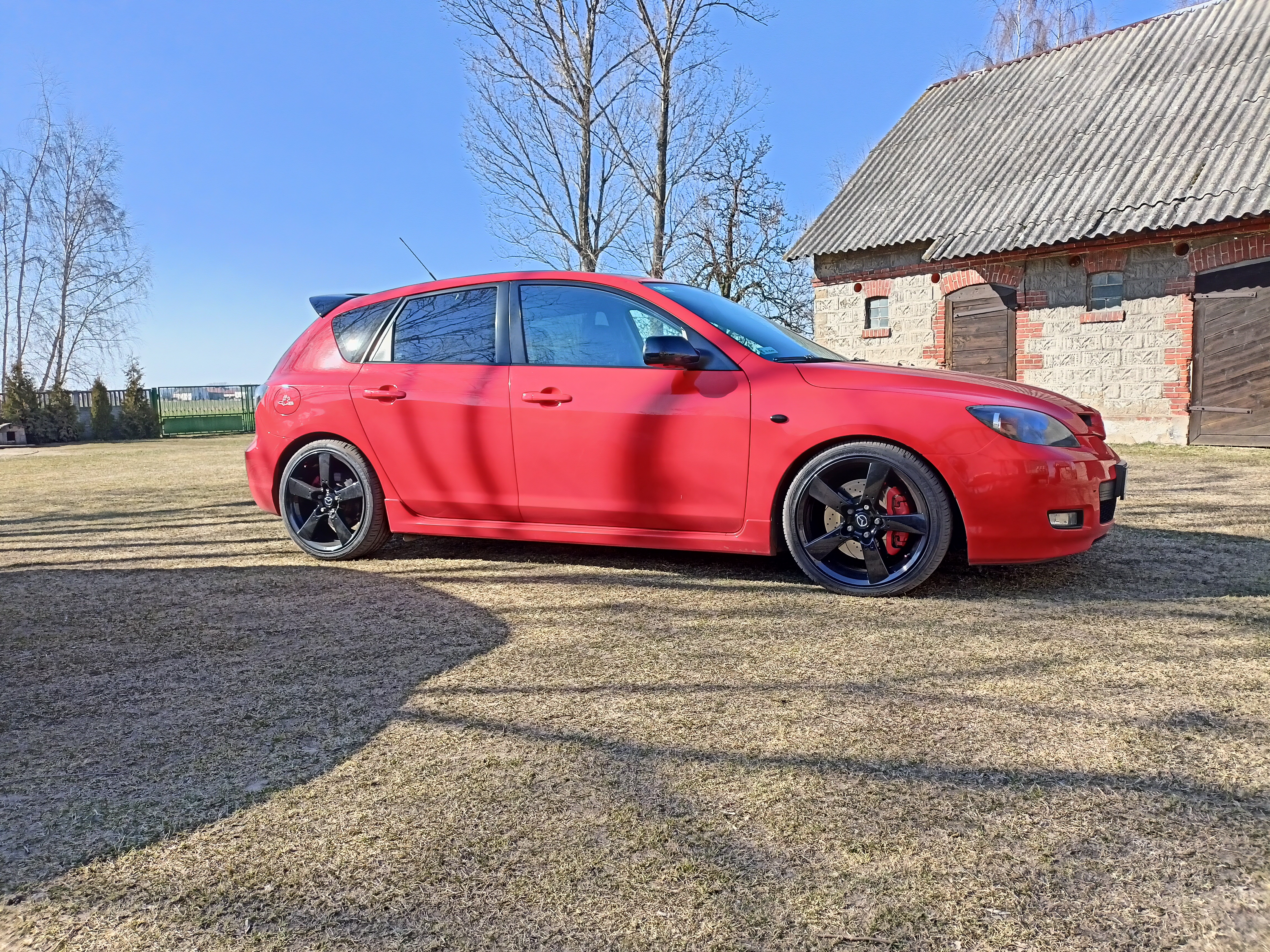

Przygotowania do zimy...
Zakup felg '17 z Mazdy6 7J ET55 niesety w dość średnim stanie, ale lepsze to niż stalówka
Dodatkowo nowe opony Kormoran Snow 205/50 R17 93 V XL,

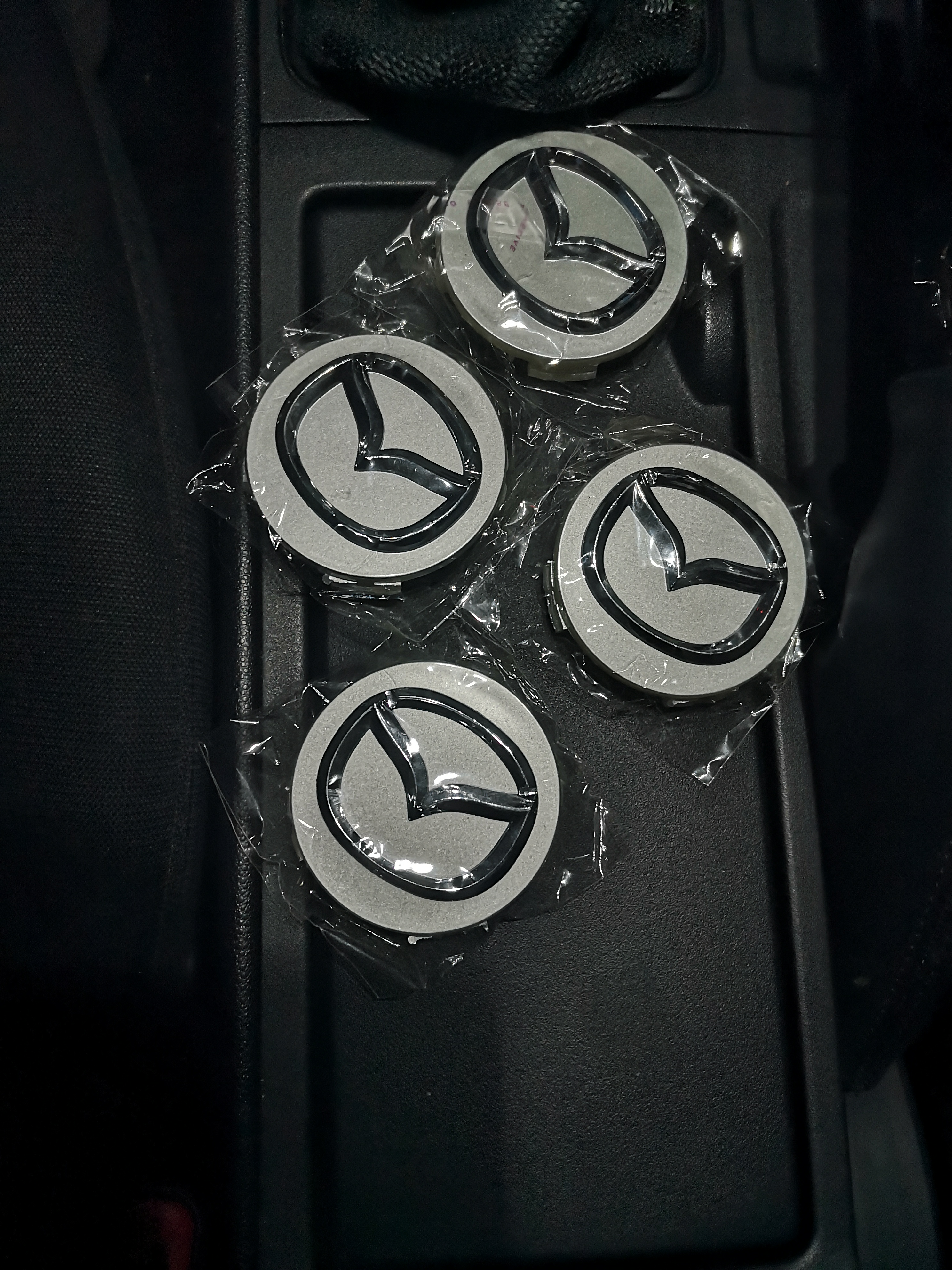

nowe dekielki do felg za 3.59zł okazja na aliexpress.
- Od: 22 kwi 2014, 16:51
- Posty: 1846 (8/20)
- Skąd: Łódź
- Auto: Mazda3 BK 2.0 LF '07 Kintaro True Red
Fabrycznie 300mm, a zaciski z MPS'a 320mm

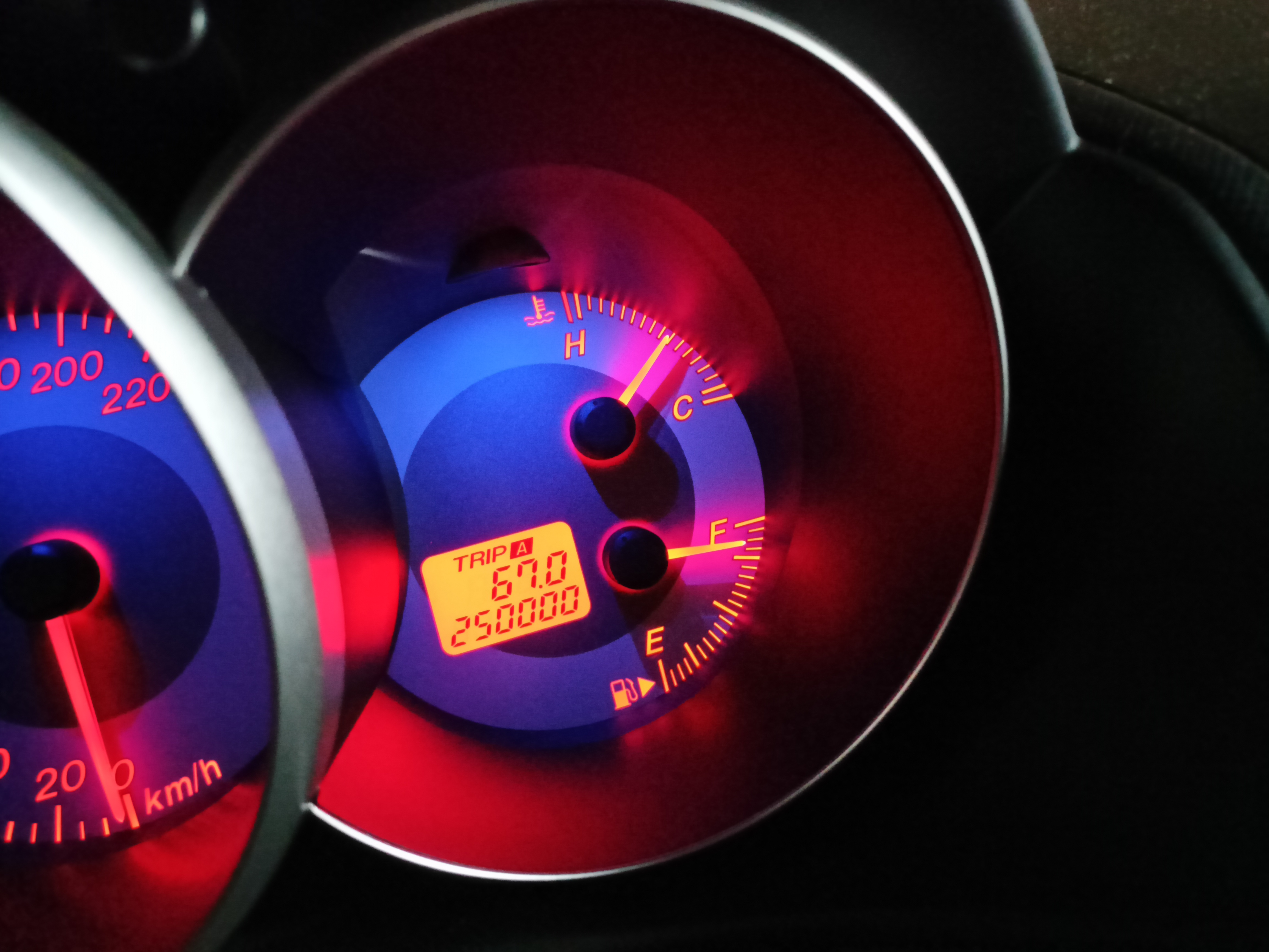

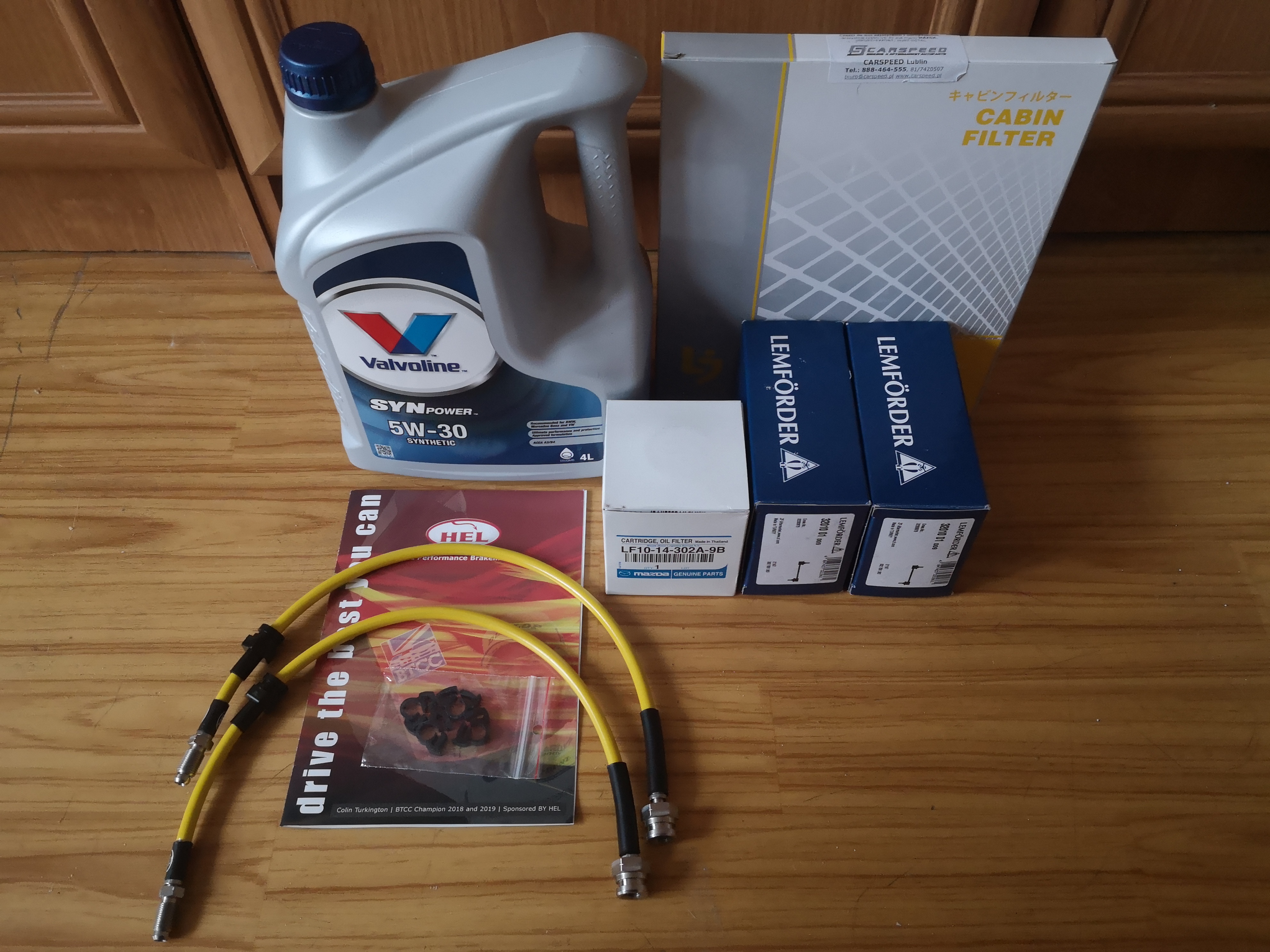

Nowy sezon to i mała aktualizacja.
Mazda stoi w garażu i wyjeżdża tylko w weekendy, mimo to w dniu 15.01.2022 przebieg osiągnął 250 tys, czas więc na mały serwis i małe zmiany.

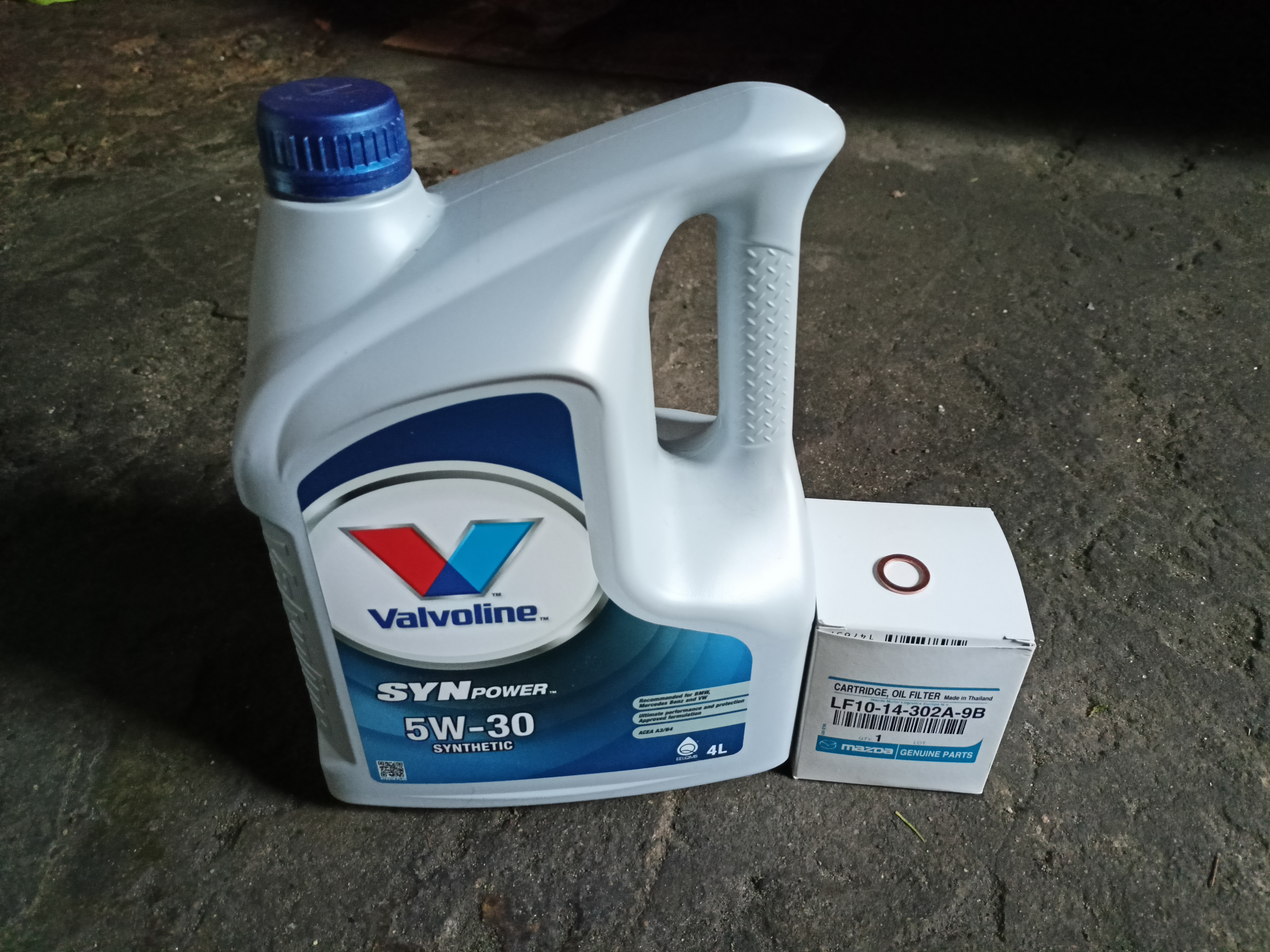

– wymiana oleju silnikowego – Valvoline SynPower 5w30, filtr oleju – OE Mazda

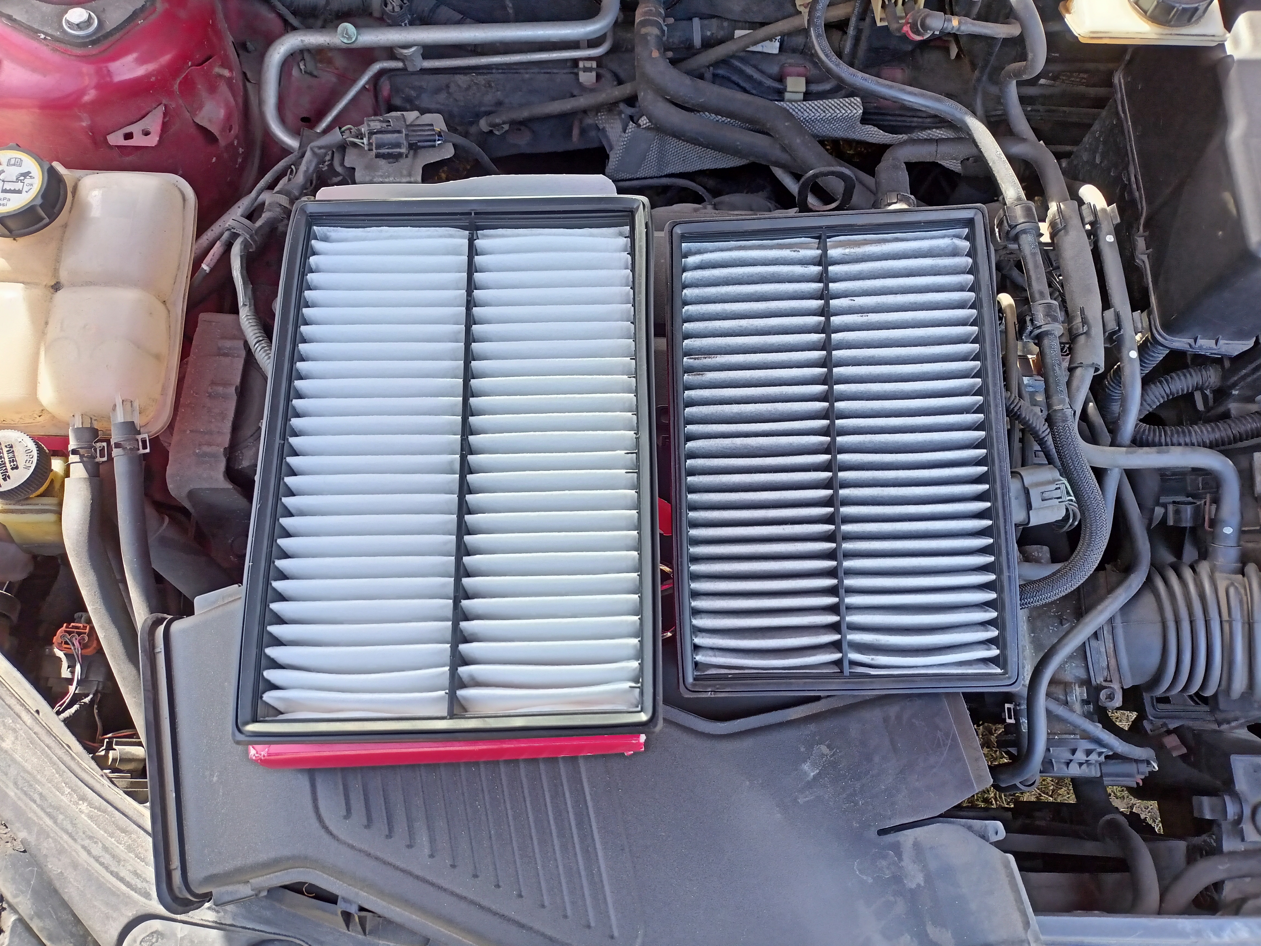

– wymiana filtru powietrza – FILTRON

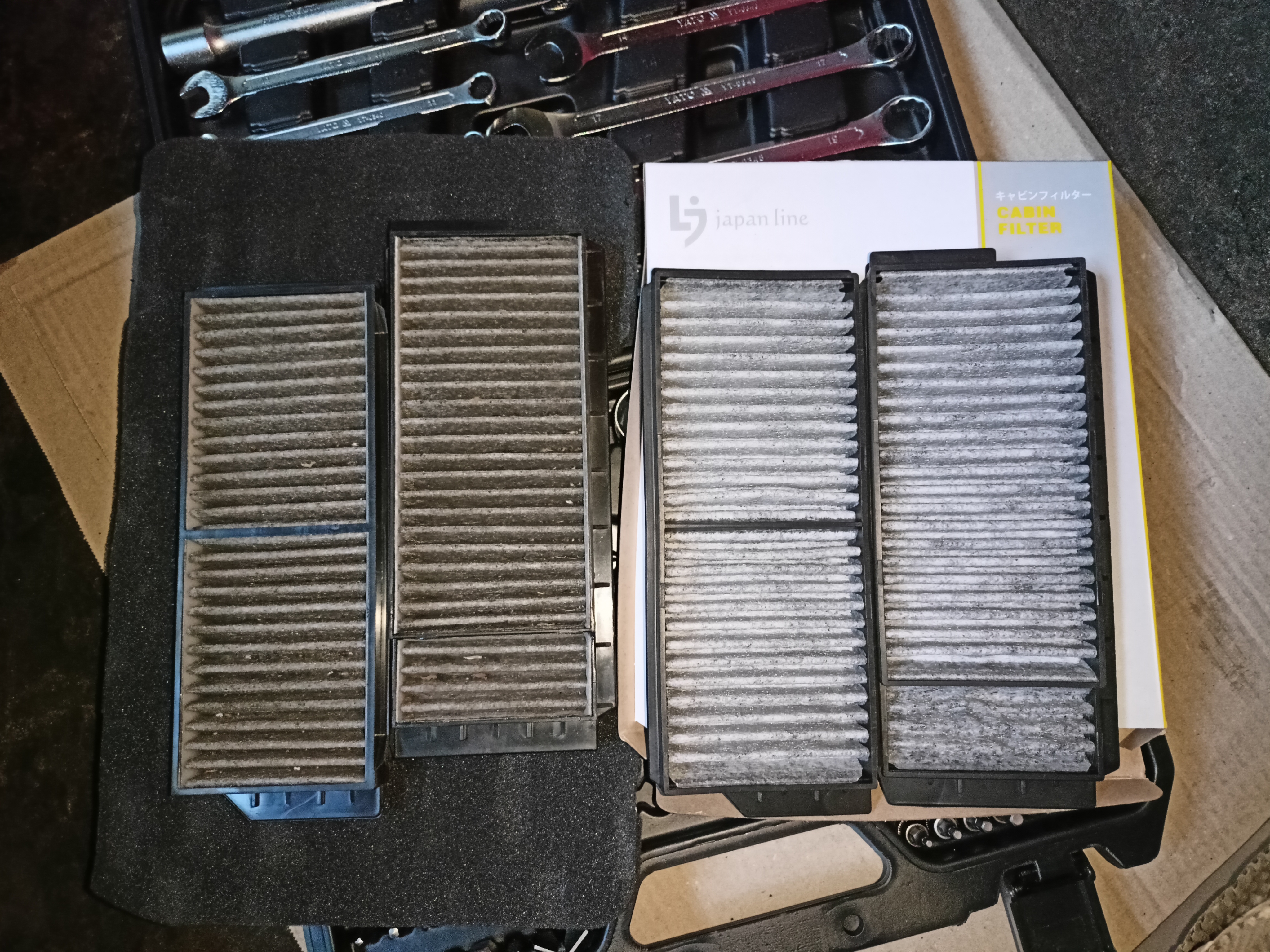

– wymiana filtru kabinowego z węglem aktywnym

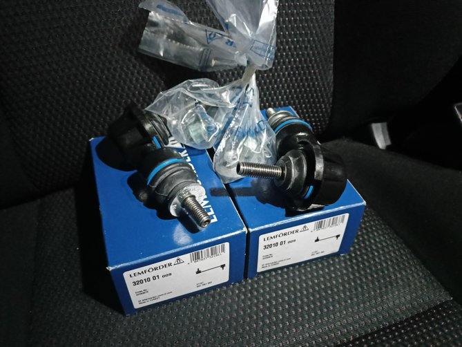

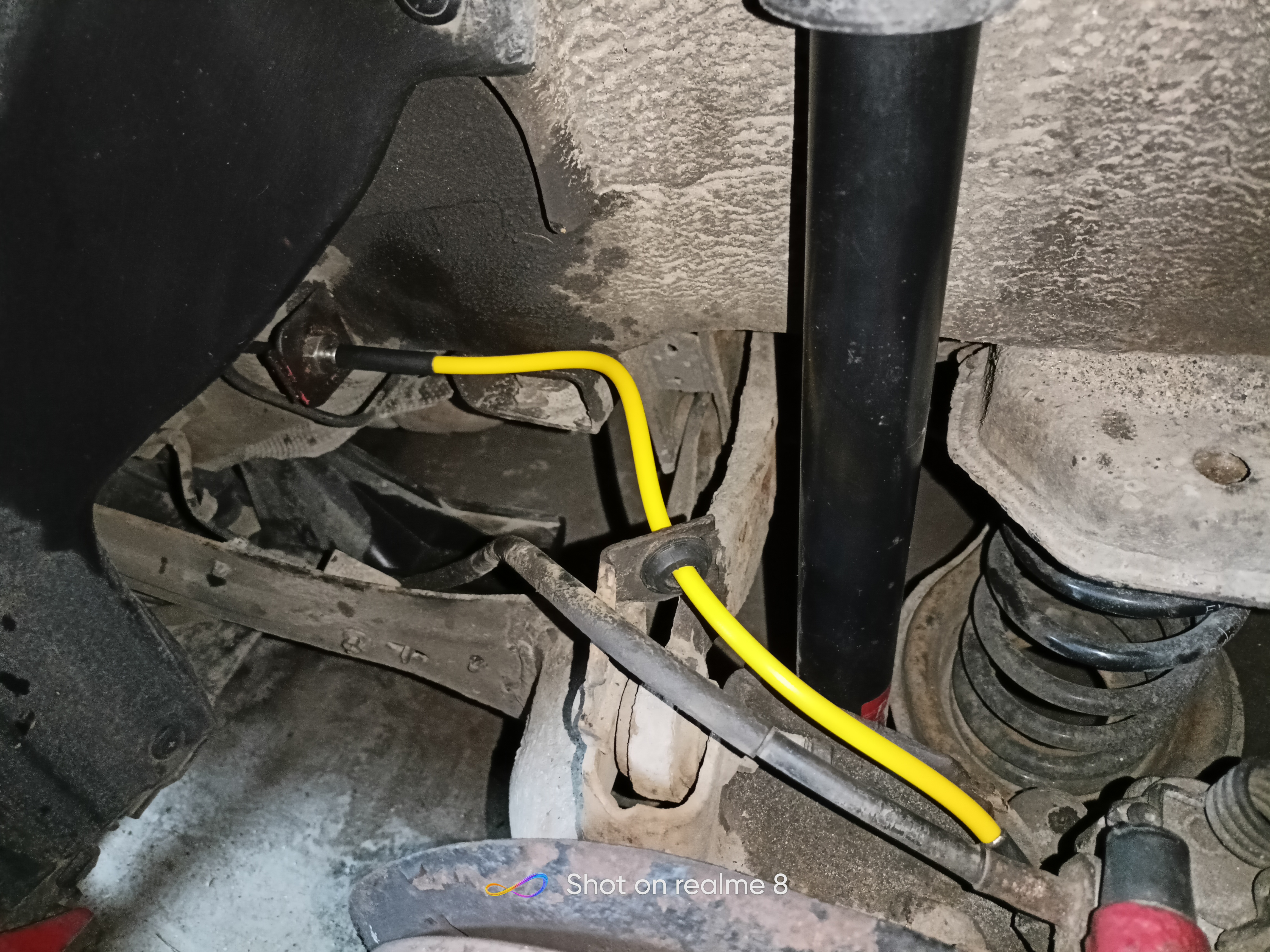

– wymiana łączników stabilizatora, tył – Lemforder

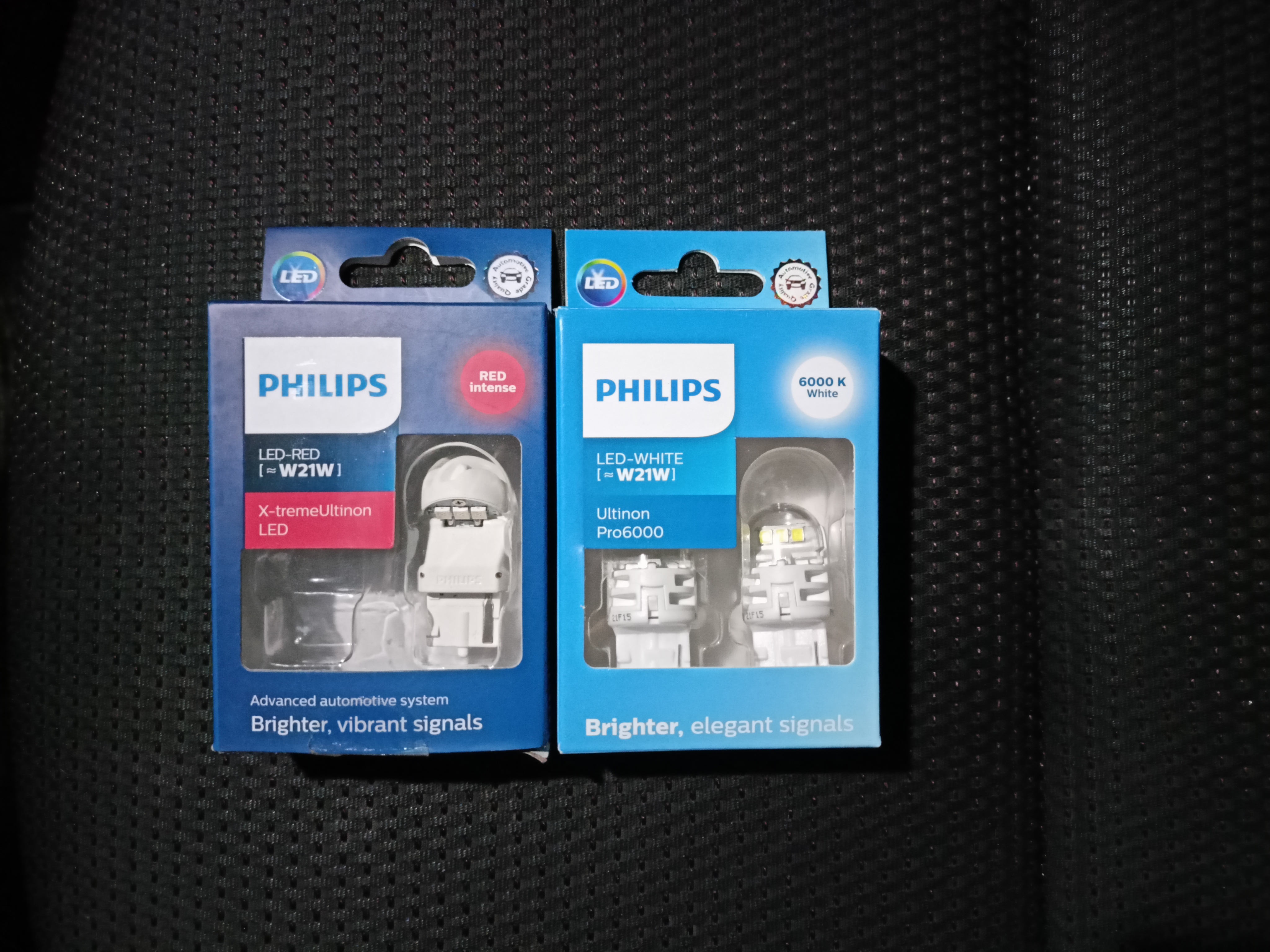

– światło przeciwmgielne PHILIPS RED LED
– światło cofania PHILIPS WHITE LED

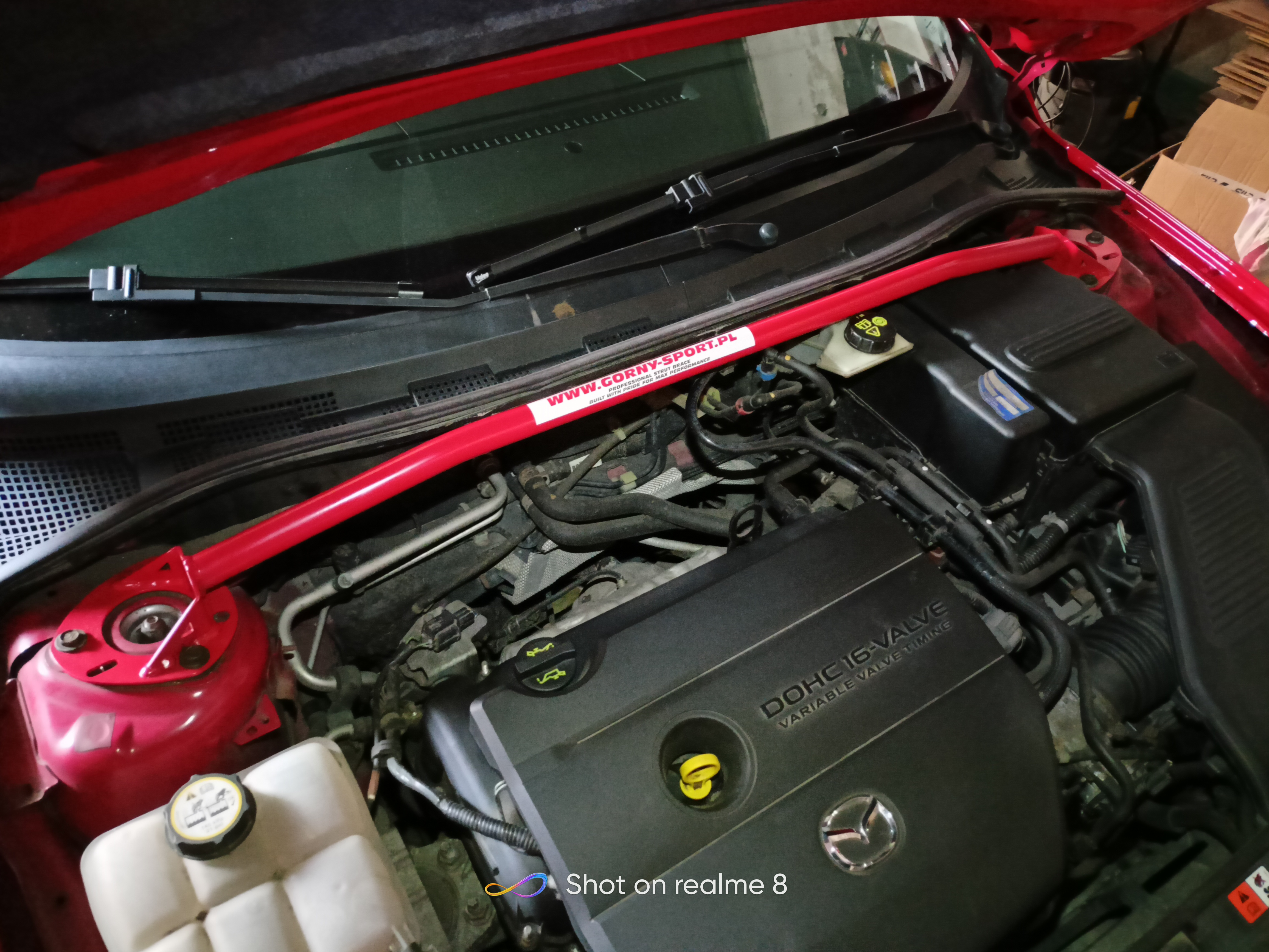

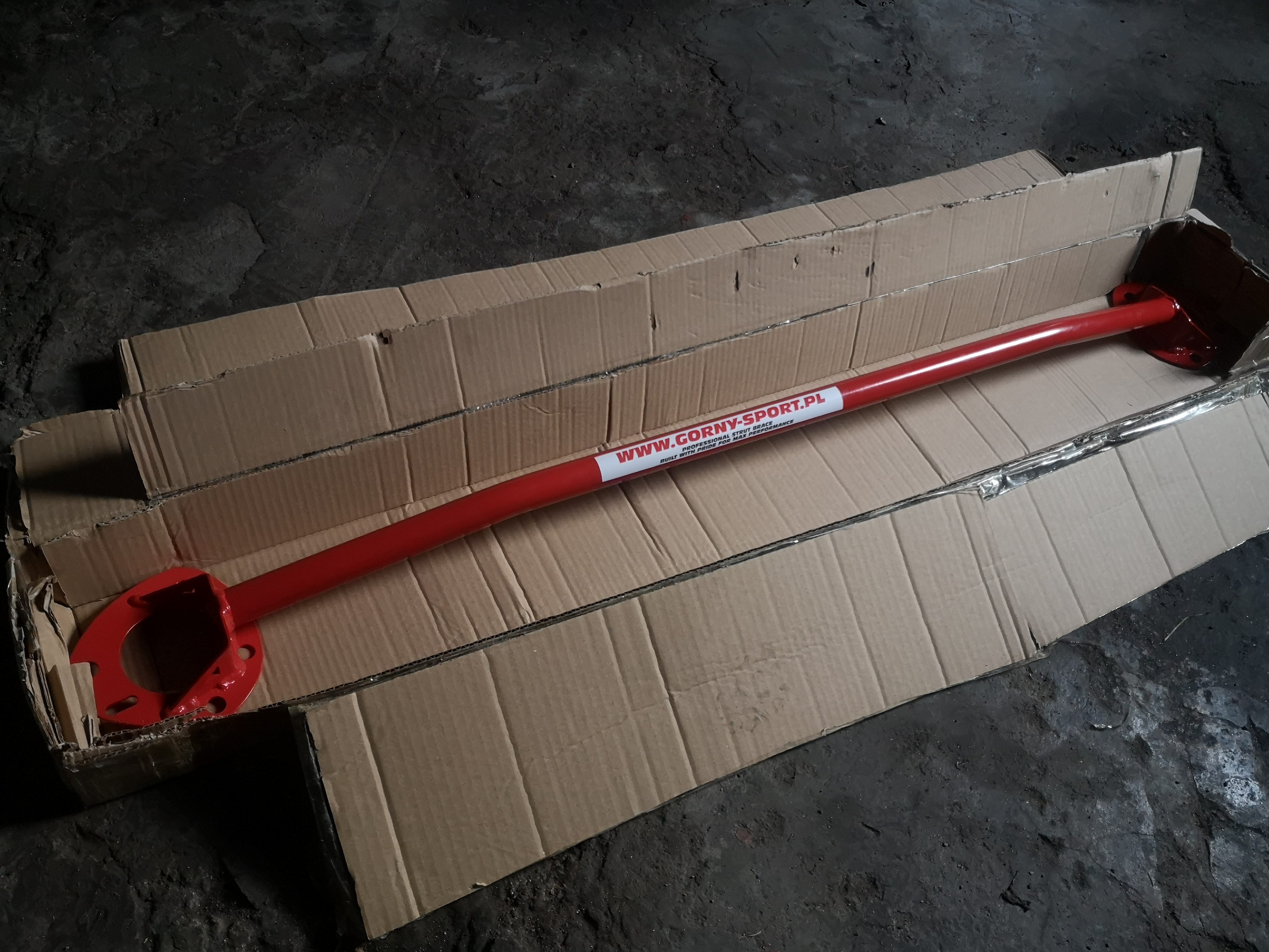

Polecam każdemu kto choć trochę lubi wejść w zakręt szybciej
– nowa rozpórka przednia od GórnySport

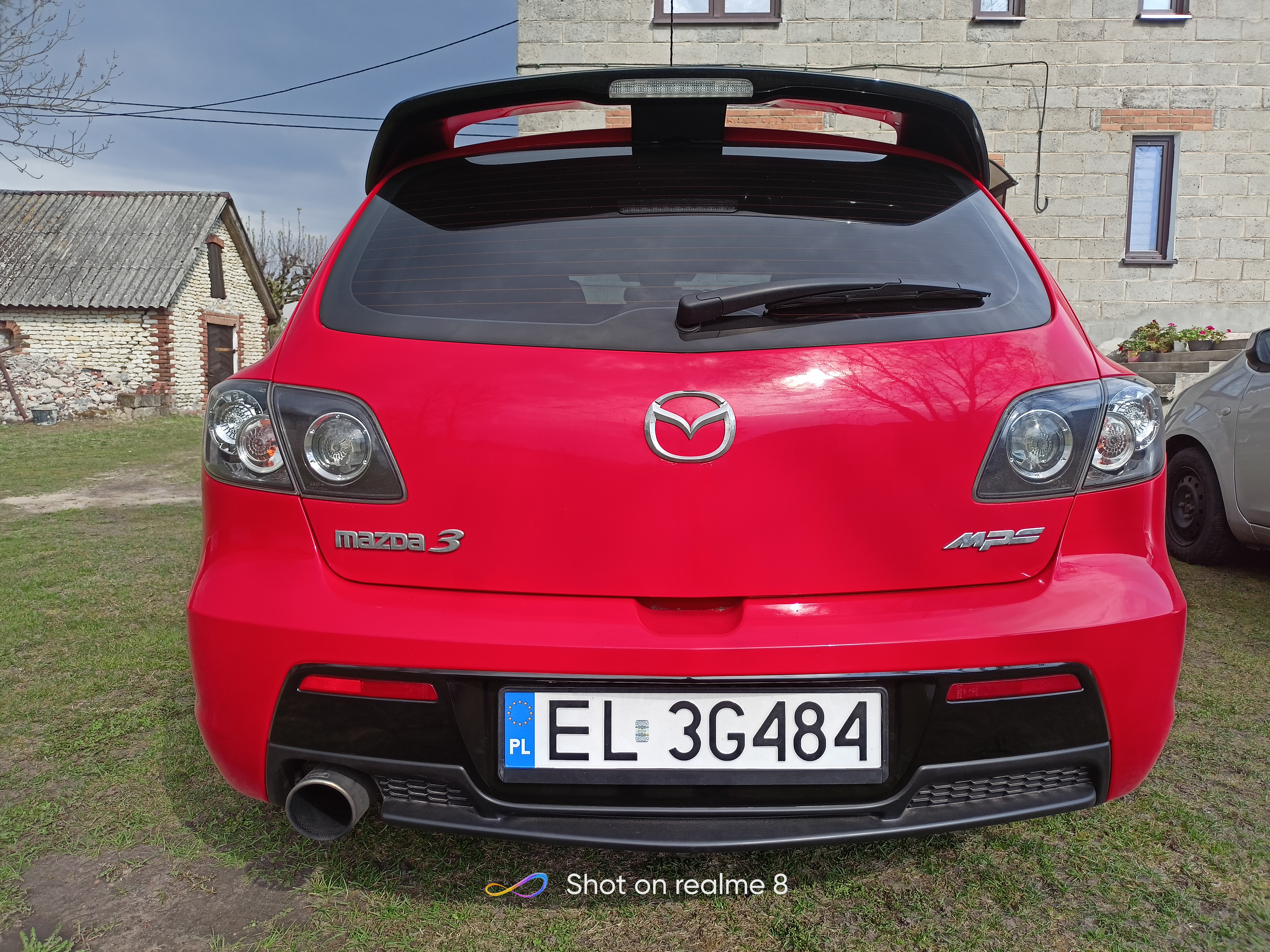

Była folia, jest lakier
– lakierowanie lotki Aero na czarny połysk

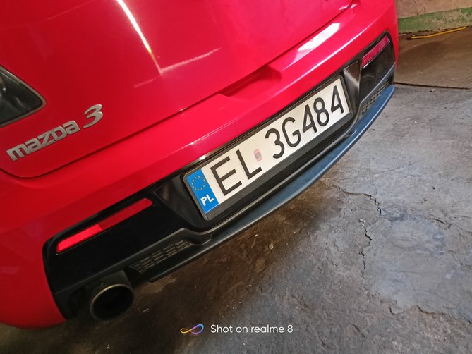

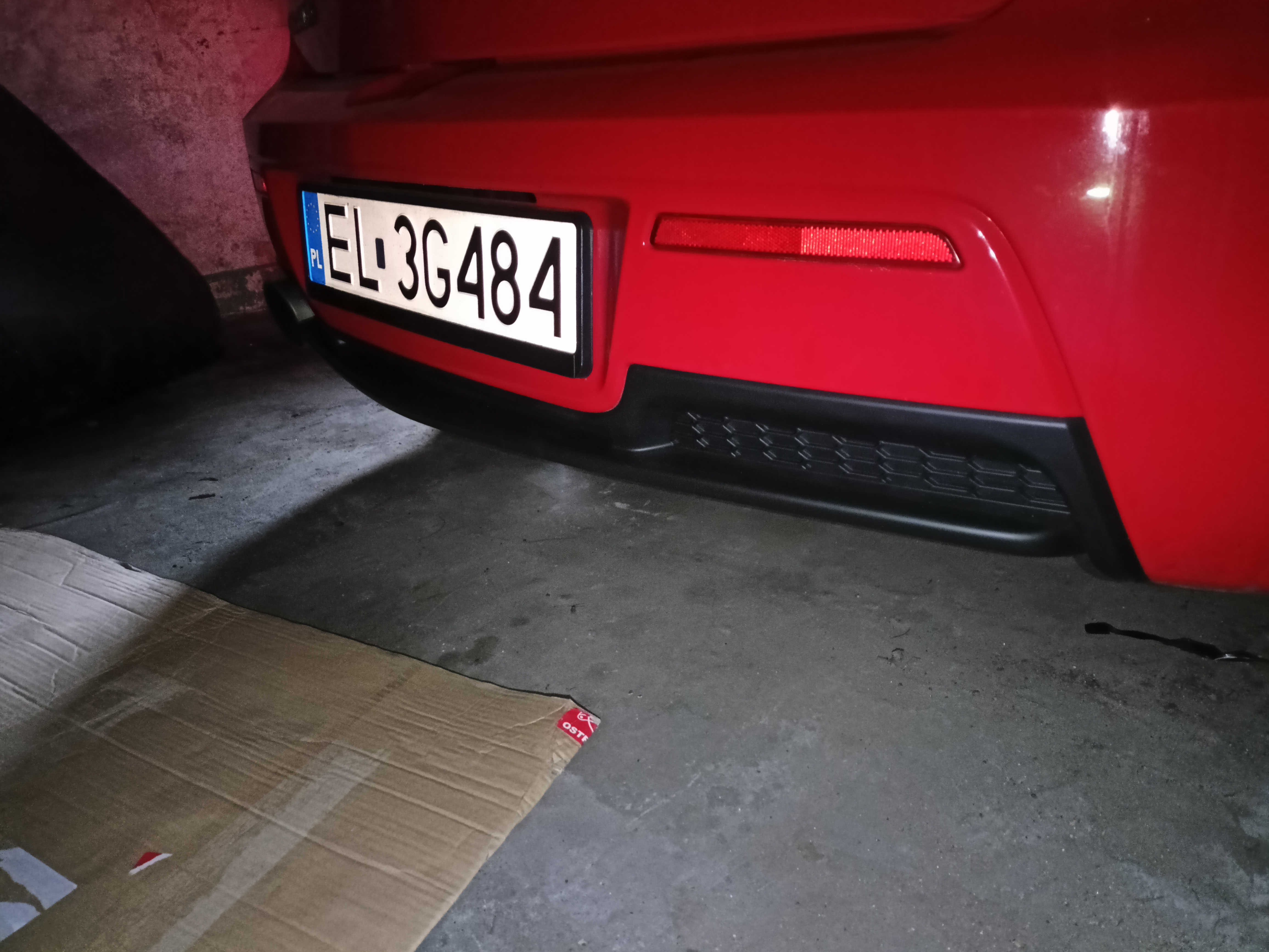

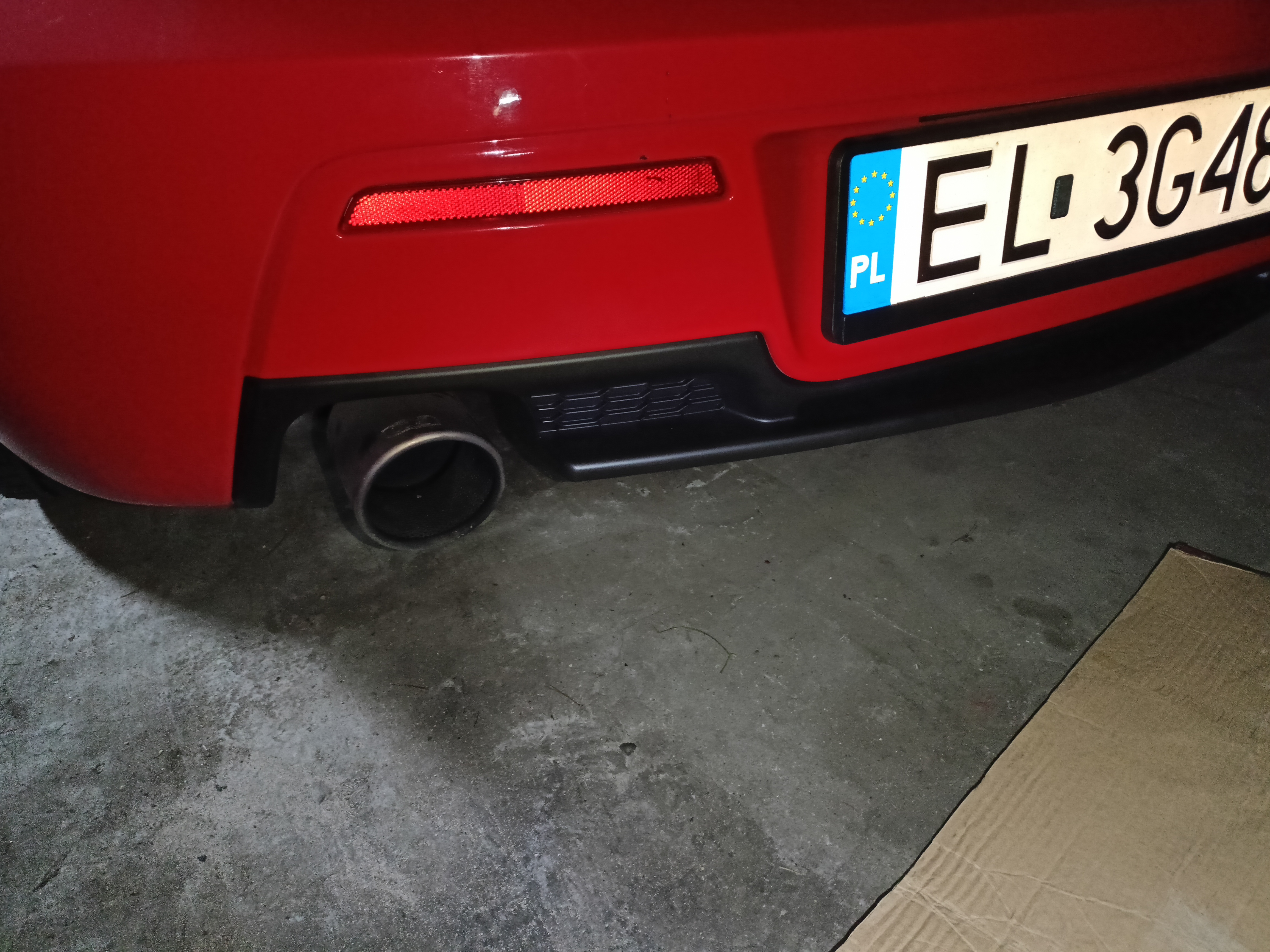

Wyszło dużo taniej niż zakup zderzaka i jego lakierowanie
Tak oto mamy zderzak MPS
– nowa OE dokładka tylnego zderzaka MPS
– oklejenie tylnej części zderzaka czarną folią

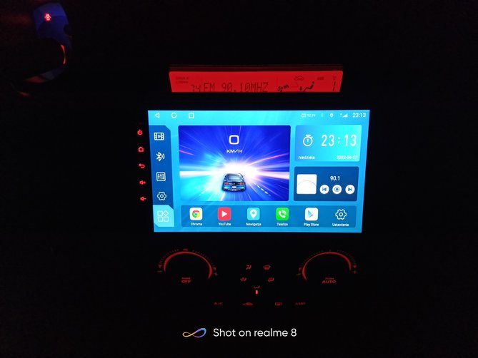

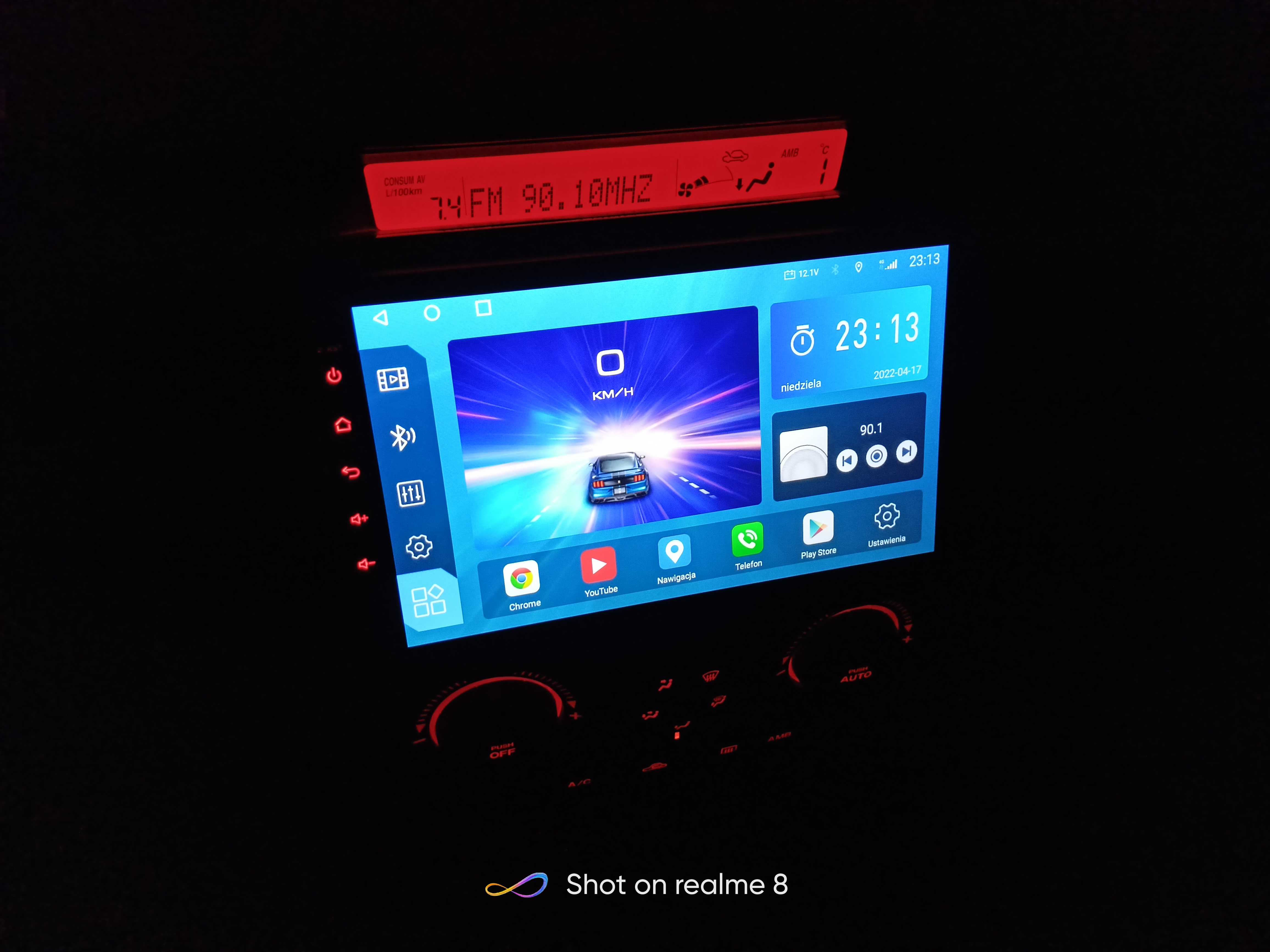

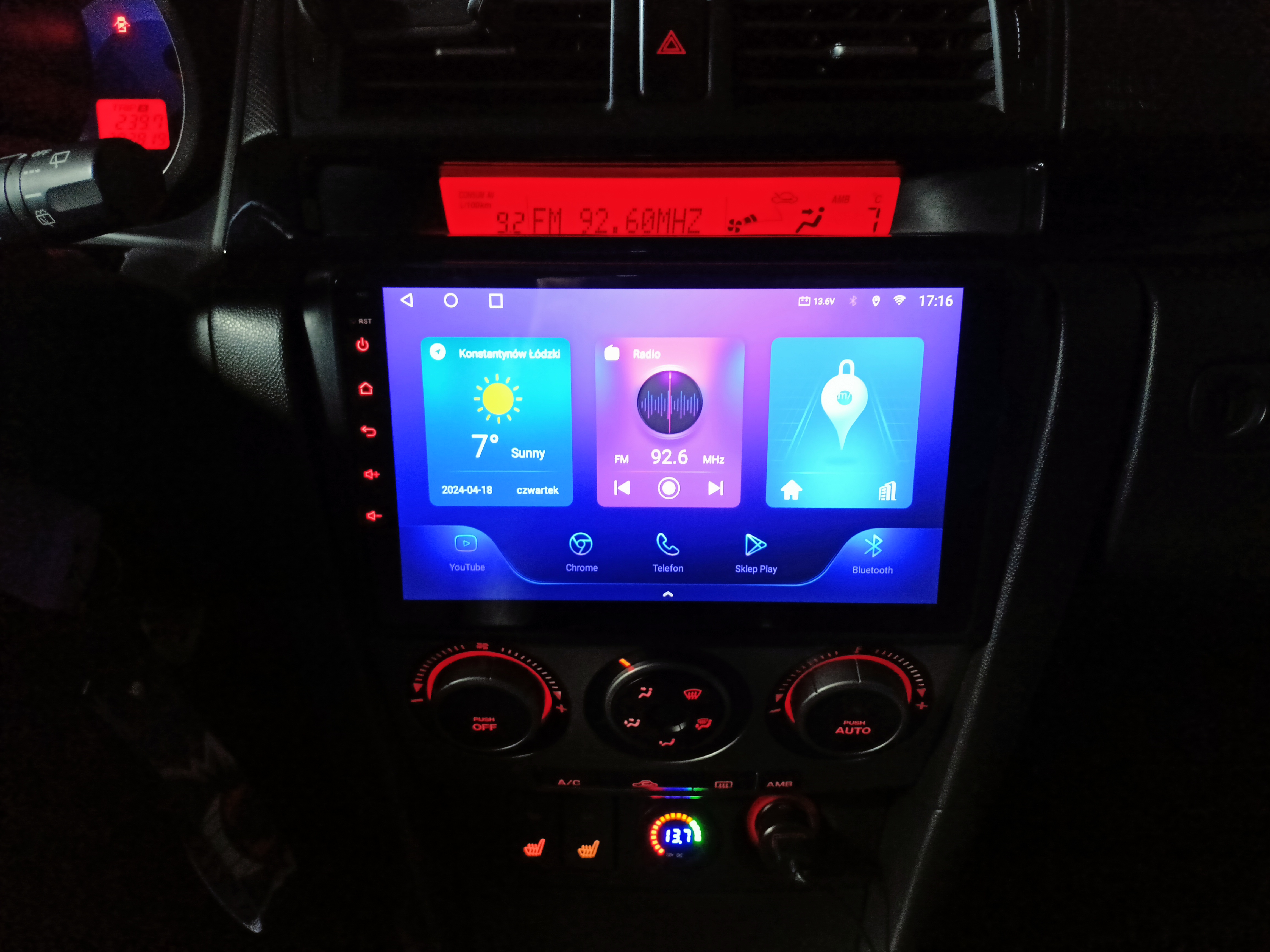

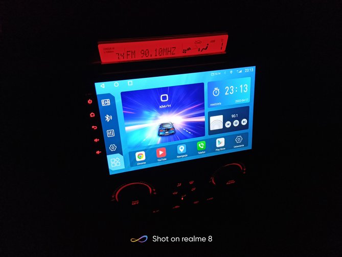

Stacja multimedialna 2 DIN od Sinosmart Polska.
Wersja 4+32GB wraz z dedykowaną kamerą cofania
FHD 1920x1080p 25fps w oświetlenie tablicy.
Funkcje komputera jak i sterownie z kierownicy działa w 100% dźwięk muzyki bez porównania lepszy.

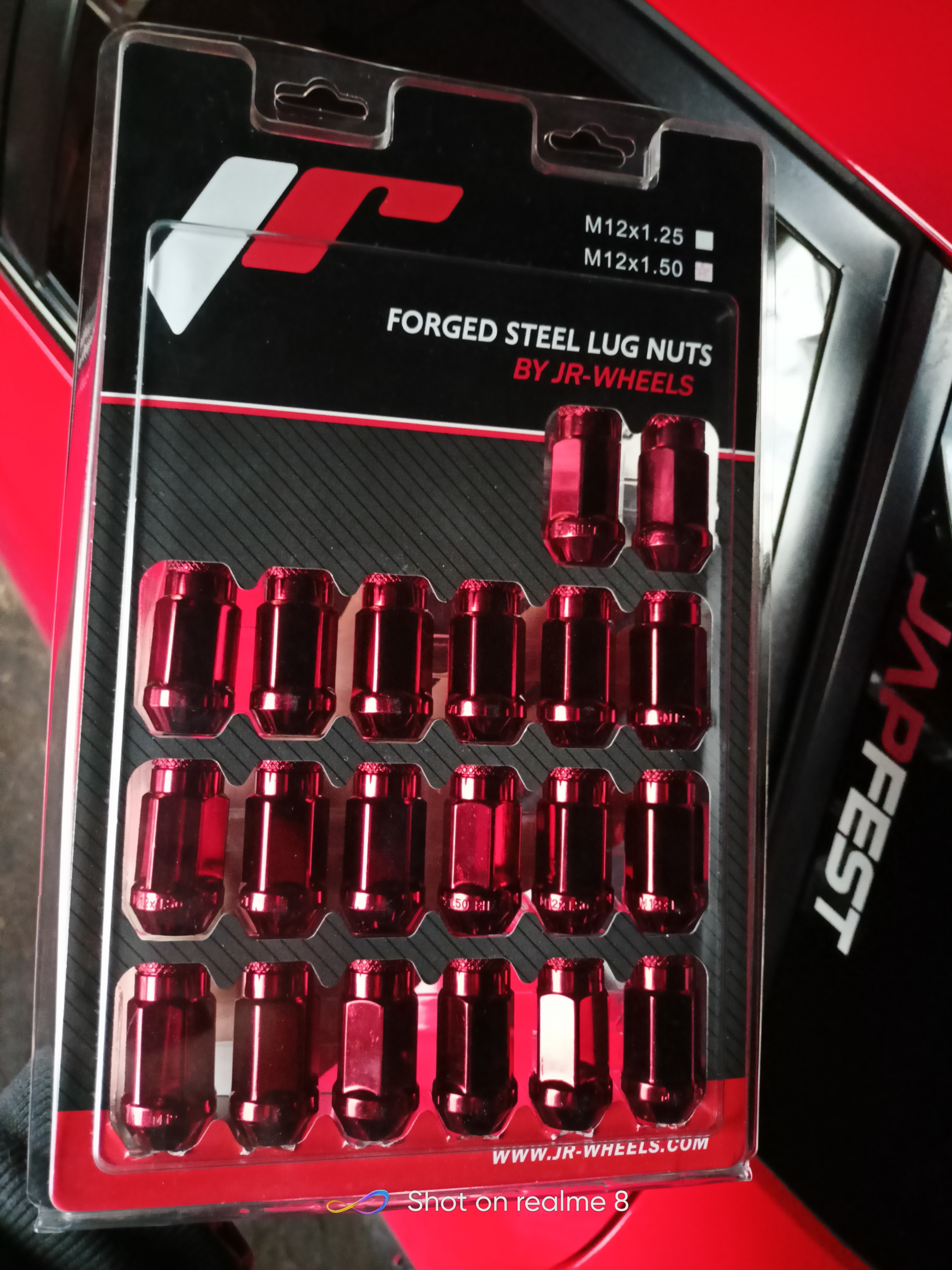

– Nakrętki kute JAPAN RACING – LONG RED –
Model JN1-1215R
Na montaż czekają
– nowe przewody hamulcowe przód w stalowym oplocie HELL

Jak zwykle wszystko zgodnie ze sztuką, jak należy. Plus za przednią rozpórkę – i tak stosunkowo późno wleciała, biorąc pod uwagę Twoje liczne wcześniejsze modyfikacje. ładnie wykombinowane z tylnym zderzakiem już teraz MPS

Oddaj nakrętki od razu póki nie założyłeś, lakier będzie schodził. Kup chromowane i będzie ok.

deejayija napisał(a):Tak przez ciekawość – Trójeczka jest zdradzana z innym autem, że poświęcasz jej tylko (albo aż) weekendy?![]()
ładnie wykombinowane z tylnym zderzakiem już teraz MPSno i widzę te same małe dystanse wrzuciłeś, co u mnie...
Do pracy mam z buta 15 minut :p więc stoi sobie w garażu.
Co do zderzaka, widząc ceny za zderzak mps do tego malowanie, odpuściłem. W ten sposób mam około tysiaka w kieszeni :p
xRafalx napisał(a):Oddaj nakrętki od razu póki nie założyłeś, lakier będzie schodził. Kup chromowane i będzie ok.
Problem w tym, że chciałem właśnie czerwone, farba zejdzie to trudno będą srebrne

Rozpórka +
Folia połysk i matowa dokładka zderzaka... –
- Od: 22 lip 2014, 10:58
- Posty: 1038
- Skąd: Zgierz / Warszawa
- Auto: Mazda 3 Kintaro
Połysk ładnie współgra chociażby z lotką
aż tak dużej różnicy nie mam. W sumie to ala MPS więc jakieś różnice muszą być

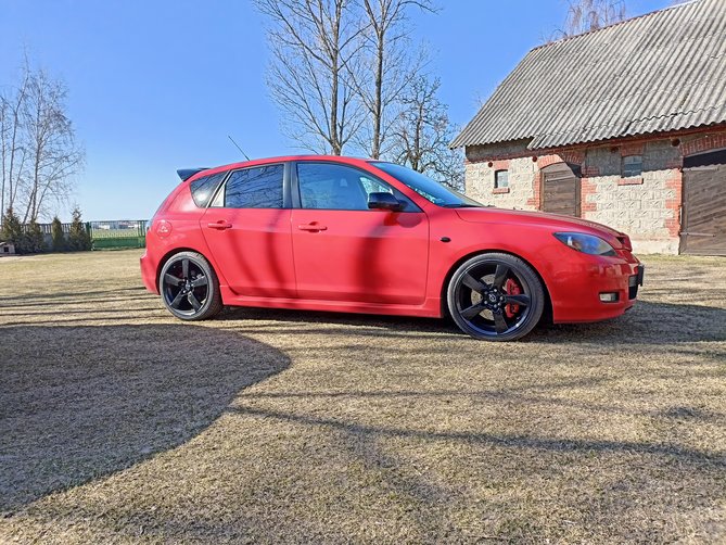

Kolejna aktualizacja

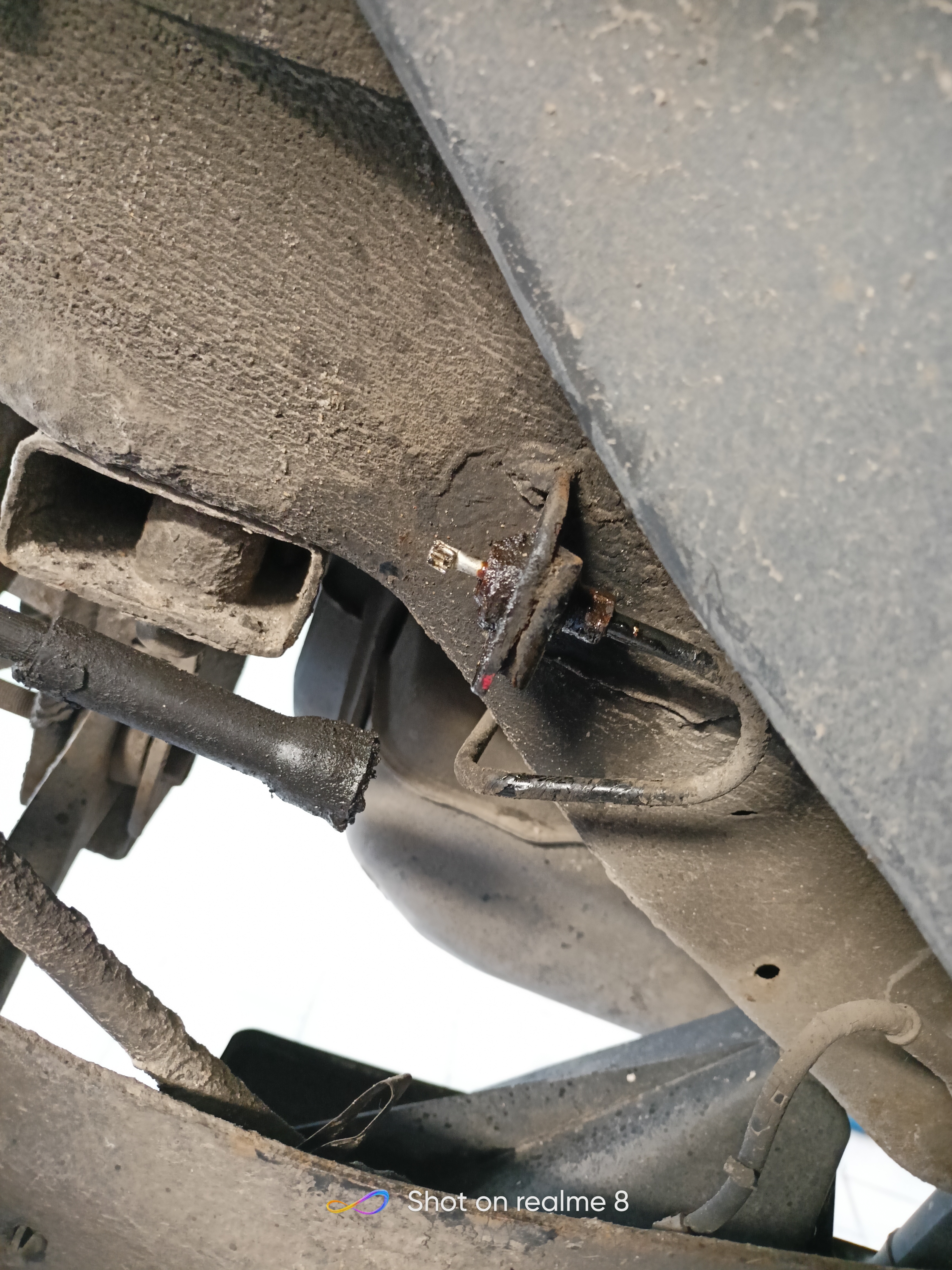

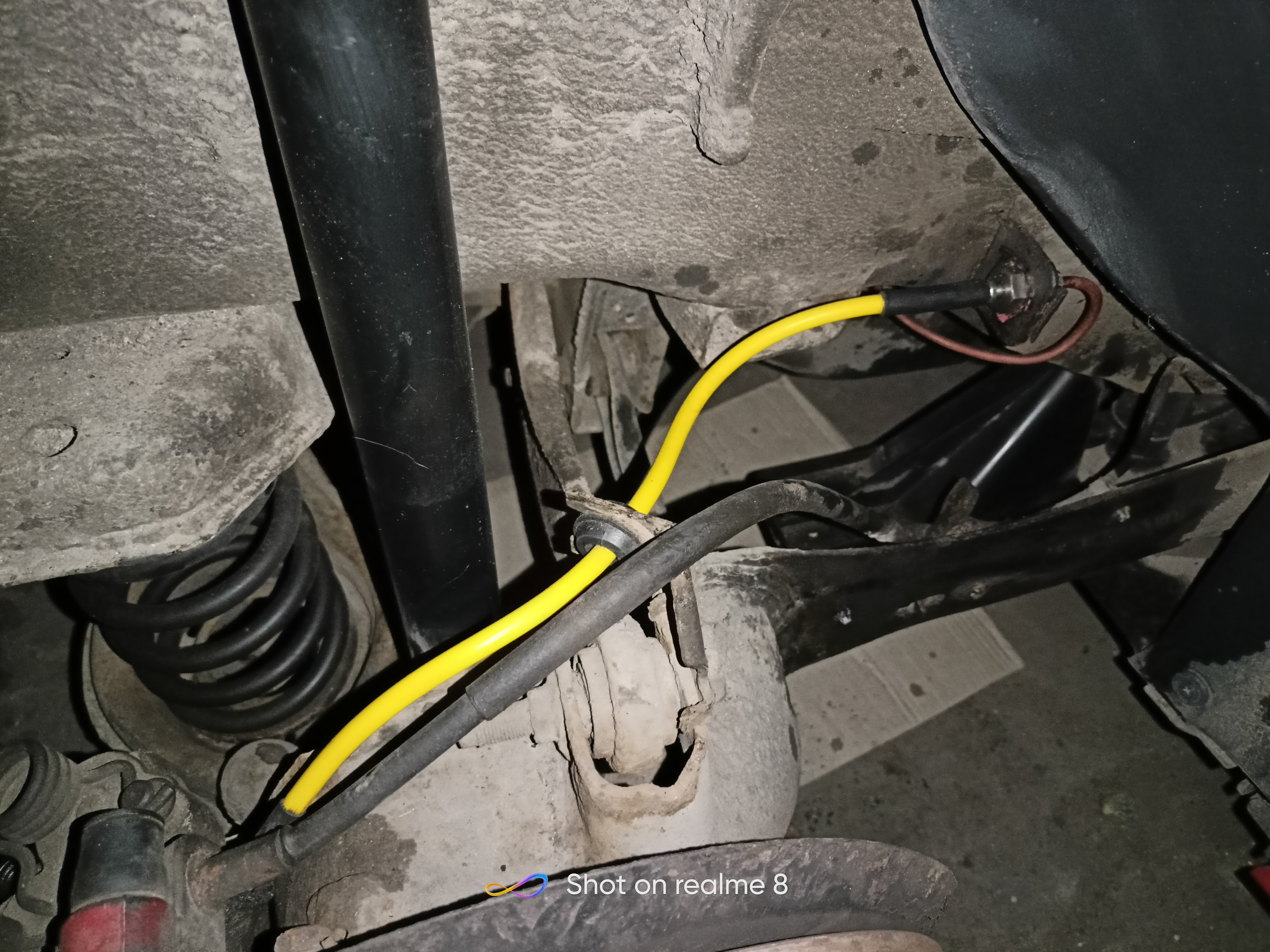

Wyjeżdżając po pozytywnyn przeglądzie dosłownie kilka metrów przy SKP, poczułem że pedał hamulca zrobił się miękki. Wciskam go mocniej, aż wpadł do samej podłogi.
Przewód oddzielił się od złączki, tak więc wpadły
– nowe przewody hamulcowe tył w stalowym oplocie HEL
